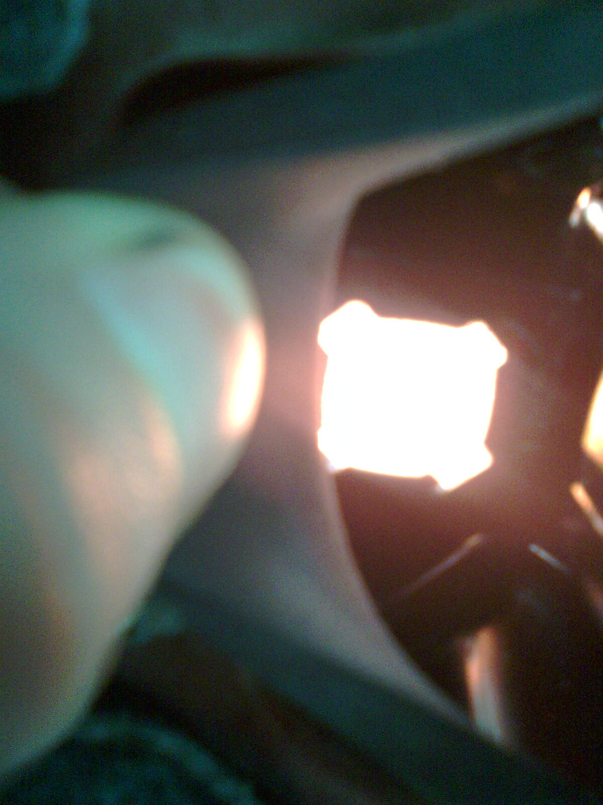

PříspěvekZaslal: 7.3.2010 , 20:43   Citovat
ted bych se chtel zeptat jakou obímku popřípade i kam bych mnel zapojit tohle třetí světlo v mí číre optice, mezi tím otvorem a tou rozptylnou krytkou je velice málo místa tak nevim co stím. Bylo by super kdy by to šlo napojit na brzdová světla ale tomu moc nevěřím. Díky za rady.
3.jpg, 245.35 kB
1.jpg, 64.46 kB
2.JPG, 314.28 kB
Příspěvky: 931 H+ body: 0 1995 Civic Vti
sablos je teď offline  sablos
PříspěvekZaslal: 7.3.2010 , 20:45   Citovat
Scotty33 napsal:
je to uplně stejná patice jako v blikačích v blatníku, tak je sežen a maš hotovo a ještě asi červený žárovky/diody.
PříspěvekZaslal: 7.3.2010 , 20:48   Citovat
sablos napsal:
jo díky moc , ješte tak sehnat takou malou dvojvláknovou žárovku nebo diodu a bude to super
PříspěvekZaslal: 7.3.2010 , 20:50   Citovat
Scotty33 napsal:
žárovky to jsou 5W bezpaticovky, takv nakym shopu koupíš diody a máš pokoj.
PříspěvekZaslal: 7.3.2010 , 20:54   Citovat
sablos napsal:
jj díky moc , zítra potom juknu
