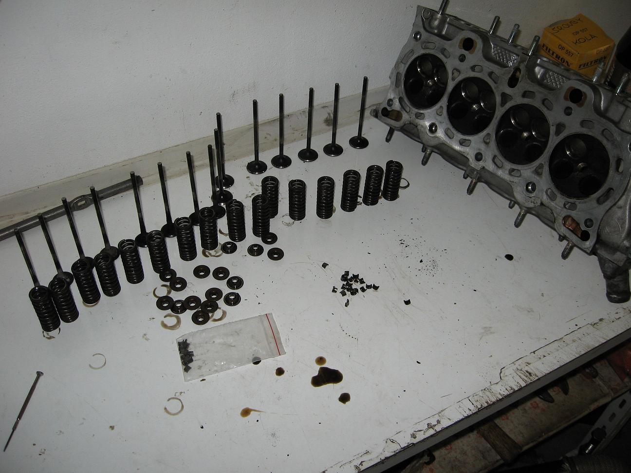

PříspěvekZaslal: 15.11.2009 , 23:56   Citovat
tady pro tebe hondik rozebral jednu hlavu abys videl jak se to dela Úsměv OK
Odkaz
IMG_1069.JPG, 154.96 kB
Příspěvky: 10246 H+ body: 28 1989 Civic
Hondik je teď offline  Hondik
PříspěvekZaslal: 16.11.2009 , 0:39   Citovat
paradni pripravek hned bych si ho kupil a sundaval ventily na pockani
delal sem to poprve a proste me to bavilo tohle bych mohl delat furt pořádnej výtlem
