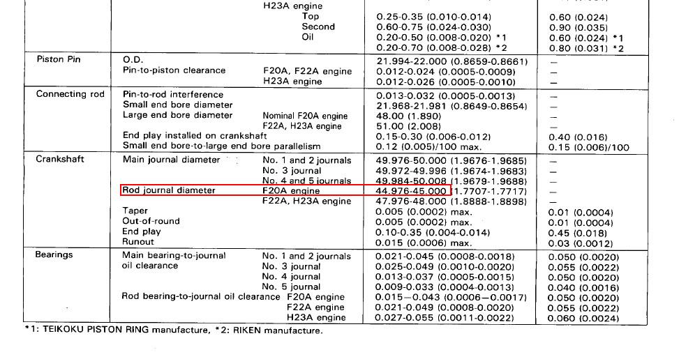

no to som uz mal moznost zistit...este aj preludeZ mi poslal cast z manualu kde je pisane 45 a ono je to nakoniec 48...tak uz tomu naozaj nerozumiem...vybrusove to asi nemozu byt ze?to by boli potom vacsie

jak nakonec 48??? v tom manuálo co si hodil je jasnejch 45mm pro F20 a 48mm je pro H23.F22
no ved ano je tam 45 pre F20 a to je aj to co ja potrebujem ale ty si mi napisal ze podla katalogu v ktorom si pozeral ty je zase pre F20 pisane 48....sakra to je ale bordel Tak to koukám!
konkrétně u F20A maj 48 ale je to asi chyba.. ostatní maj 45 vem kody motoru co jsem ti písnul a skus to.. Jak psal PreludeZ origo manuál v rozměrech nekecá,takže F20A4 bude mít opravdu těch 45mm
