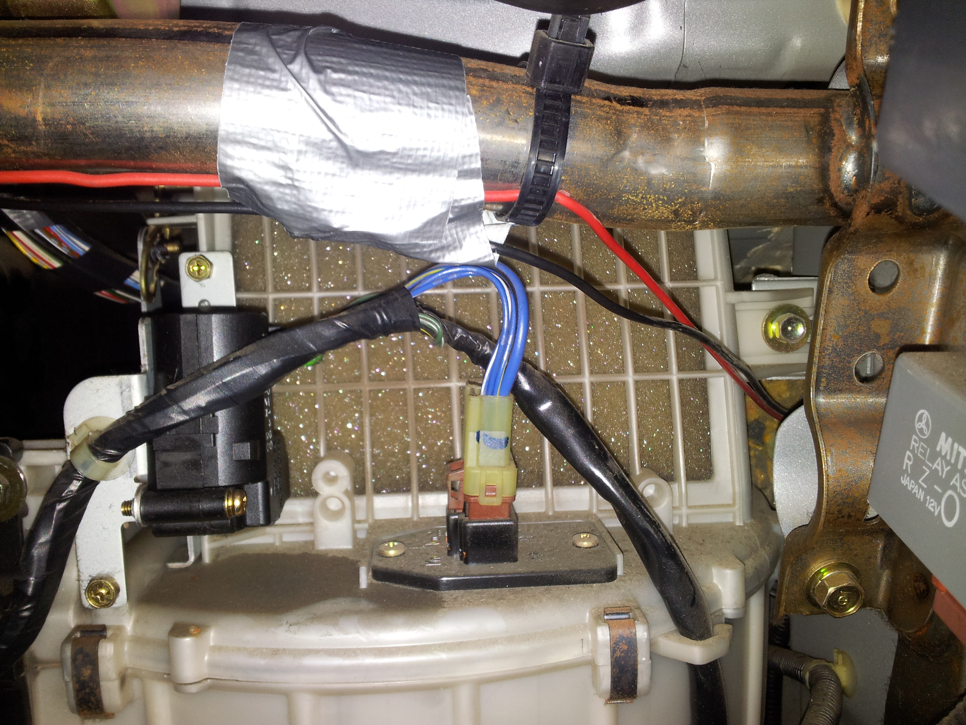

Tak v C6G 3D 1997 to vypadá takhle viz fotka. Jak ten filtr mám sakra vytáhnout? :-/ je to jen nějaká pěnová ludra, ne klasický filtr jak od sání do motoru. To tam fakt můžu nacpat i molitan z krabice od základní desky k PC Velmi šťastný
Nějakej tip jak se teda k tomu dostat?

Tohle není pylový filtr. To je místo kudy ventilace nasává vzduch, když přepneš na vnitřní okruh. Tento molitan se nemění.
Pylový filtr (pokud ho máš) je víc nalevo a je "na stojáka" napříč vzduchovým tunelem, který vede od ventilátoru pod prostředek palubky.
Je to takový černý plastový "suplík" ve kterém je vsazený papírový filtr ("harmonika").

mám pocit že toto filtr ventilace není, ten je v boxu o kousek vedle, pokud máš klimu teda...

eman07 napsal:
zdarec,ma c6g anglan r.v.98 taky kabinovy filtr za prihradkou spolujezdce?Abych to zbytecne nerozdelaval,nebot me to malo fouka a mlzi se me okna.Dik
Pokud máš klimatizaci, tak tam je pylový filtr na 100%.

jasny - za kastlikem spolujezdce za tou blbou traverzou Mrk jen ten papirak vyhodis z plast. kastliku a vymenis za novej..tohle co ukazujes neni pylovej filtr

PříspěvekZaslal: 5.1.2013 , 14:18   Citovat
Doufal jsem v tom, že to ten filtr není Úsměv díky za radu, ten šuplík tam je, za chvílu se skočím mrknout jak vypadá Úsměv

PříspěvekZaslal: 5.1.2013 , 14:32   Citovat
Kynio napsal:
moc se na něj nepodíváš, musíš vzít desítku ráčnu nebo klíč a odmontovat kovovou vzpěru a kastlík, připrav se na nehoráznej bordel co ti z tama vypadne, dobrý je potom vysát ventilátor a potrubí který vede od filtru k ventilátoru, ale to bys musel odšroubovat celé torpédo...

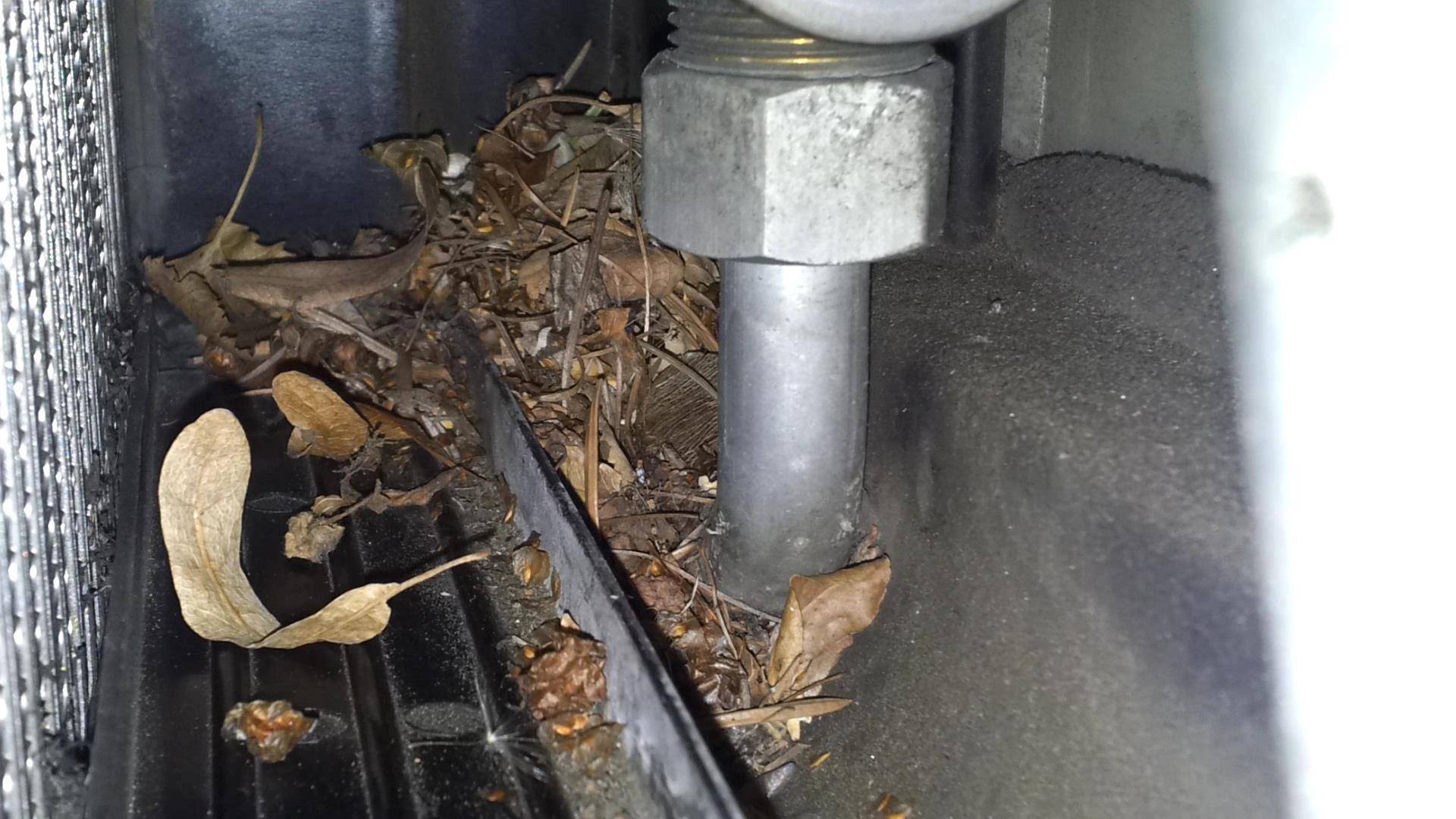

PříspěvekZaslal: 5.1.2013 , 14:46   Citovat
Speedey napsal:
Proč to takhle komplikovat?
Veškerý bordel se naschromáždí ve filtru, takže ho stačí vyměnit a vysát jenom protor, kde je šuplík s filtrem.
Na točícím ventilátoru se bordel neudrží Mrk
Speedey je teď offline  Speedey
PříspěvekZaslal: 5.1.2013 , 14:49   Citovat
Petr 78 napsal:
to by ses divil pane, on je ten ventilátor trochu jinej než jak ventilátor vypadá, je to takovej podlouhlej kulatej tubus s lopatkama kde vzniká odstředivá síla a zevnitř mezi těma lopatkama se rádo drží listí větvičky a různej bordel tahal jsem to snad půl hodiny a vysavačem krásně vysál, on je problém že mezi torpédem a ventilátorem není nic co by zabránilo bordelu vniknout rovnou dovnitř a kolikrát mám strach když hodně prší aby tama neteklo...
pokud clovek uslysi,ze mu chrasti jak se toci ventilator tak potom kousek od ECU se na to da dostat a vycistit-ja tam treba mel listi a jak se tocil tak to tam slusne sustilo a praskalo Mrk to pak vazne nestaci jen vysat prostor u filtru

PříspěvekZaslal: 5.1.2013 , 14:58   Citovat
Speedey napsal:
Neboj, vím, jak vypadá vyntilátor u Hondy Mrk
Máš pravdu, že se tam nějaké listí udržet může. Hlavně když se parkuje pod stromama ze kterých padá listí.
Já jsem měl asi štěstí, já tam nikd žádný bordel neměl.
Je teda pravda, že tam mohli inženýři vymyslet aspoň nějakou mřížku, aby se tam to listí a větvičky nedostaly.

PříspěvekZaslal: 5.1.2013 , 15:02   Citovat
Petr 78 napsal:
určitě tě nepodceňuju že nevíš jak vypadá ventilátor u Hondy, jen jsem to chtěl nastínit zde dotazovanému jak tomu je že je lepší to rozdělat a vysát, já tam měl tolik bordelu asi proto že to nikdo nedělal a jak píše Hlavator tak jsem poslouchal nechutné zvuky jak tam lítal bordel a taky pak byl mile překvapen jak Civic po výměne filtru krásně chladí v horkých létech je to dobrý

PříspěvekZaslal: 5.1.2013 , 15:06   Citovat
Speedey napsal:
Jo, je potřeba udělat "poslechovou" zkoušku když se ventilátor točí Úsměv
To víš, ucpanej starej filtr je slušná brzda ve ventilaci.
Je dobrý ten filtr měnit každý rok a klidně používat ty nejlevnější. Tam není moc co zkazit.
Je lepší za stejnou cenu vyměnit dva levné místo jednoho drahého.

PříspěvekZaslal: 5.1.2013 , 15:21   Citovat
hele hosi vubec nic se nestane kdyz to cele vycistite ja sem taky menil kabinovy filtr na C6G a sundal sem i ventilator a tam u nej bylo stejne bordelu jako u toho filtru (za vetsinu bordelu muze KachnaCRX s Preludakem Velmi šťastný )
takze se nic nedeje kdyz se to rozebere a vysaje pekne at je to pruchozi a at to nemusite dychat Úsměv

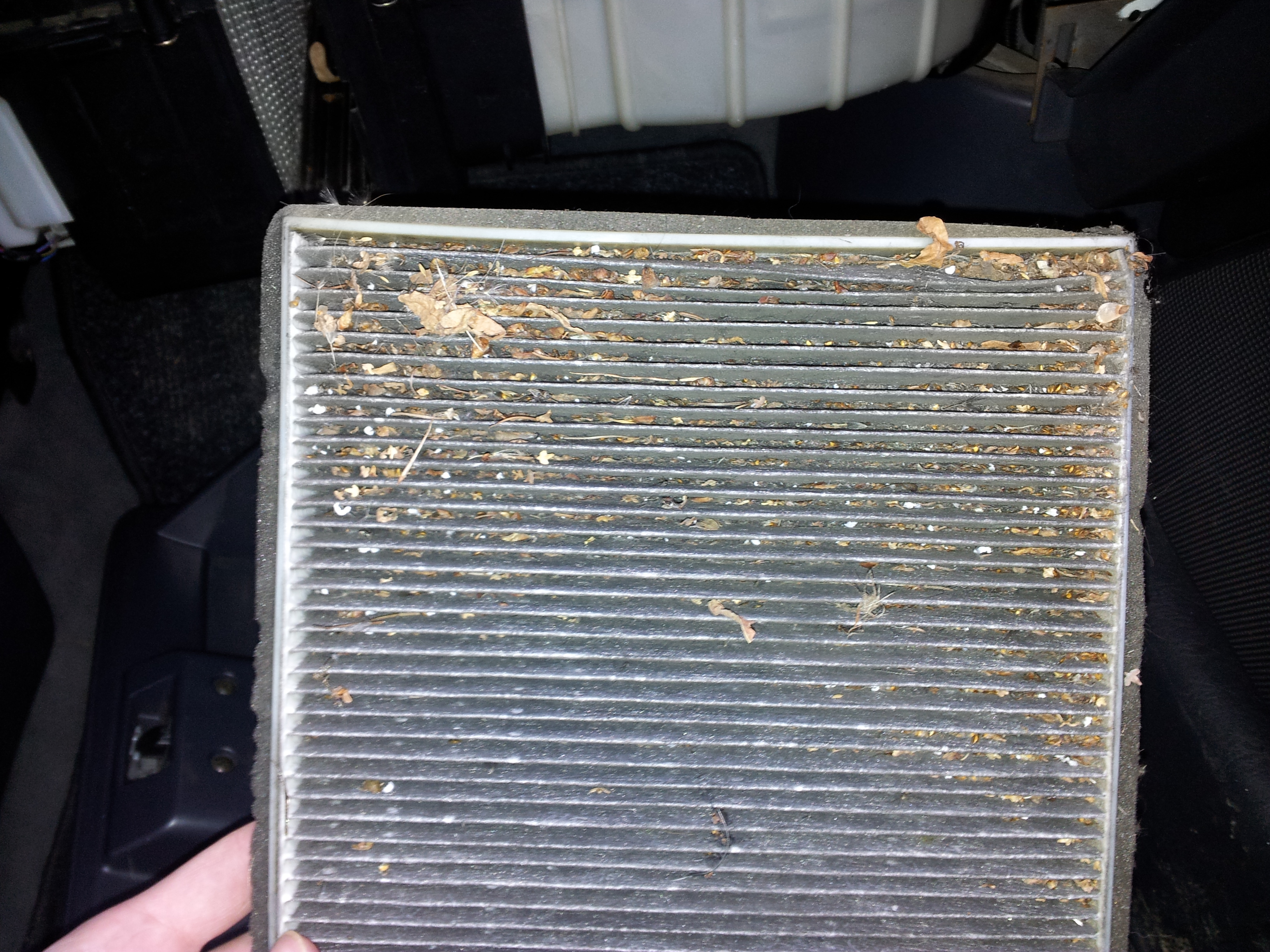

PříspěvekZaslal: 5.1.2013 , 15:28   Citovat
Tak přidávám pár foteček toho bordelu Úsměv teď už mi můžete jen poradit přesný typ filtru ať ho můžu ěnkde v Brně koupit Úsměv

PříspěvekZaslal: 5.1.2013 , 15:32   Citovat
hodne slusne..co mas koupit si najdes na netu asi za 10 vterin Mrk

PříspěvekZaslal: 5.1.2013 , 15:34   Citovat
Kynio napsal:
Filtron K1087 ale mrkni se na rozmery nevim jestli C6G 5D to ma stejne jako 3D ale asi jo
nebo vytahni a podivej se jestli tam neni neco napsano z boku filtru
Kynio je teď offline  Kynio
PříspěvekZaslal: 5.1.2013 , 15:36   Citovat
na boku je MicronAir SD pak směr proudění vzduchu a vedle 259 2. Zapomněl jsem změřit rozměry :-/ naštěstí sem přihrádku ještě nepřišrouboval..tak se pak mrknu na rozměry.

PříspěvekZaslal: 5.1.2013 , 16:25   Citovat
Jo určitě změř rozměry. To je nejspolehlivější způsob jak objednat správný filtr.
A jak jsem psal, ber klidně značky jako Filtron, Starline, apod...
K té fotce: na to nebylo hoooodně dlouho šáhnuto. Tady opravdu budeš muset vysát bordel i z prostoru ventilátoru. Tam ho asi bude slušná hromádka.
