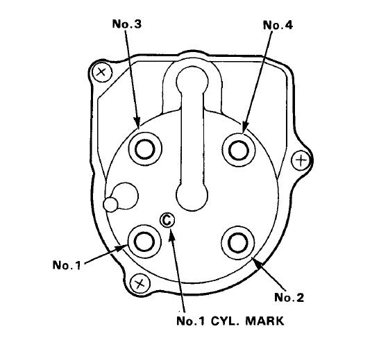

Ahoj,dnes jsem dělal prohlídku víčka rozdělovač (dojde dnes nové,jen čekám) ale kápl jsem na prodblém! Nemám kabely označené a nevím přesně jak byly,rozpojoval je můj bratr a jak má ve zvyku,tak zapoměl kde který byl a samozřejmě to ani nijak neoznačil....
Ani nevím který má být první... Schéma nebo něco v tom smyslu by bodlo,má někdo?
Prosím rychle a předem díky!

PříspěvekZaslal: 29.7.2009 , 19:11   Citovat
staci to takto?

PříspěvekZaslal: 29.7.2009 , 19:18   Citovat
Super,díky moc!Máš to u mě
