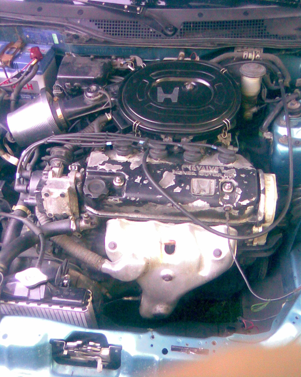

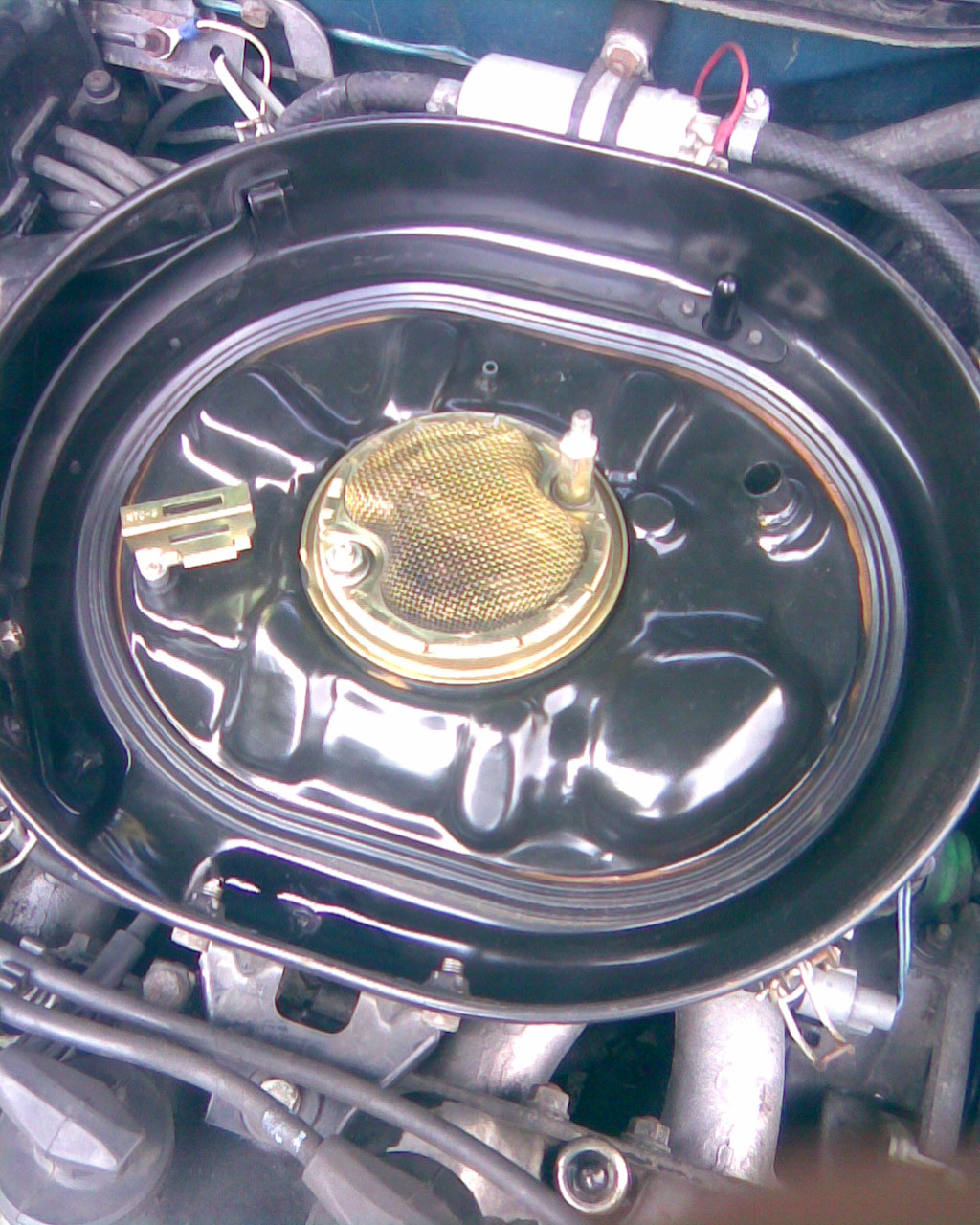

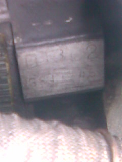

ahoj chlapy mám problém a nevím si rady začnu popořadě když sem auto kupoval z bazaru tak sem ho kupoval jako obsah 1.3 16v ale na technický nesedělo číslo místo d13b2 tam bylo d15b2 a na technický řekli že nás nepustí že je tam motor který tam enmá být tak sme auto vrátili do bazaru a oni řekli že to bezplatně upraví zařídili technickou atd,podle prvotních pohledu se jen zbousilo číslo z d15b2 na d13b2 a zustal tam motor d15b2 no a další problém nastal já tet sám nevím co tam mám když bylo auto na výměně rozvodu,seštelování ventilu,výměna těsnění atd tak kluk v servise říkal že mám hlavu 1.5 16a všechny věci ve vnitř sou teda 1.5 protože těsnění na 1.3 mu neseděla a sedělo tam těsnění z 1.5 a další věci z 1.5 no a tak by měl být vniřek 1.5 a rozdělovač a zbytkoví věci 1.3 tak sem byl štastný že mám 1.5 no a tet sem chtěl kupovat swap a mám problém byl sem u P.k a ten se na to kouknul nerozebíral víko nic a říkal že mám obič 1.3 a swap na to nepujde tak tímto vás prosím jestli někdo nepoznáváte co by to mohlo být jestli to má vstřiky nebo je to jen obič karbec 1.3děkuju za jakou radu či názor kamarád co má civica motor jeho má jen 110 000 najeto a jeto 1.3 16 a sám říkal že mi to jede o hodně líp než jemu takže nevím no Honda ještě jednou díky za jakou koli radu přátele

Je to normal karbec 1.3 d13b2 a ma dost spolecneho s d15b2 ale vrch je jiny. Mrk
Příspěvky: 4936 H+ body: 3 1999 Accord Type-R
Winie je teď offline  Winie
PříspěvekZaslal: 28.7.2009 , 17:39   Citovat
tak tak. podle meho oka je to taky normalka 1,3 karbec. a nevim jak by si hlava ze strikacky poradila se zbytkem motoru s karburatorem.

tak pokud pise ze tam mel 1,5 D15B2 tak to je tak ne? nekdo prohodil motor a nechal karbec

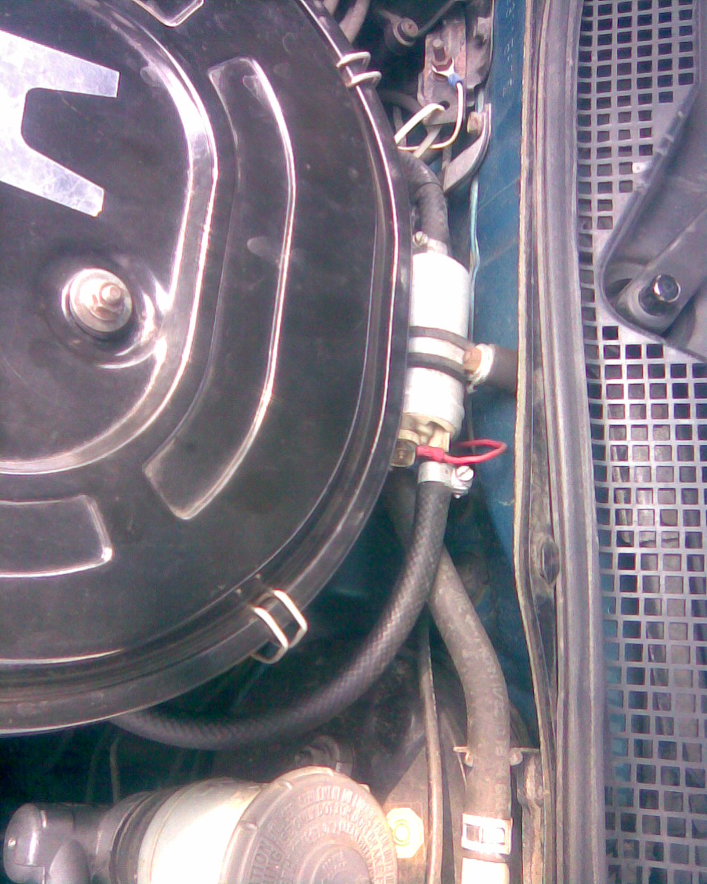

Není na fotce 034 přidaná nějaká externí palivová pumpa, která tam běžně nebývá?

Winie napsal:
co ma hlava spolecneho s karburatorem ty motory sou k nerozeznani tam je jedno cim to osadis jestli karbcem dvoubodem nebo ctyrbodem
mezi 1,3 a 1,5 na hlave nepoznas rozdil
EDIT:pardon na jednu vec sem zapomel a to ze 1,3 ma na hlave otvor pro palivovou pumpu Se stydím

ano ano je tam přidávana náká externí pumpa. tet sem si psal s hondíkem o tomto motoru a zjistili sme spolu že hlava a blog je1.5 a zbytek rozdělovač elektrika a sání je nechanej 1.3 karbec tímto moc děkuju hondíkovi za rady a pomoc,tak tet když sem zjistil tohle co to vlastě mám tak bych se chtěl pustit do swapu ale k tomu bych potřeboval čerpadlo , elektriku bych měl mít spolu se swapem takže mi chybí čerpadlo a někdo kdo by byl ochoten pomoct se swapem Smutný sám to bohužel ještě nezvládnu Smutný kdyby ste někdo věděli o někom ochotným pomoct mile rád uvitám každou radu či pomoc děkuju..
