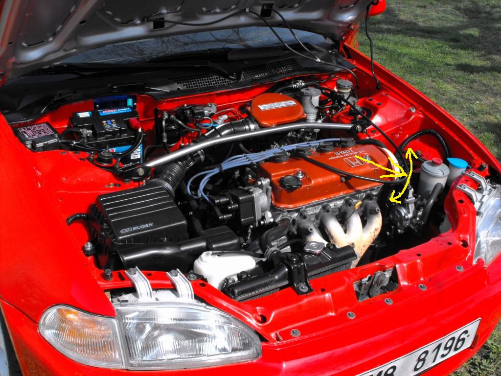

je to bovden a jak je to ohlý tak se to tam zohýba a v tom mistě to dře tak proto to de špatně.skusil bych ho promazat nebo jiny lanko.
-toyo- je teď offline  -toyo-
PříspěvekZaslal: 16.4.2009 , 13:55   Citovat
jakoze v tomhle miste by to lanko litalo nahoru dolu a tim by se pridaval a ubyral plyn a tim by to skakalo? Tak to valím bulvy

vojt4s je teď offline  vojt4s
PříspěvekZaslal: 16.4.2009 , 14:26   Citovat
-toyo- napsal:
ze zkušenosti, to lanko se tam ani nepohne OK
