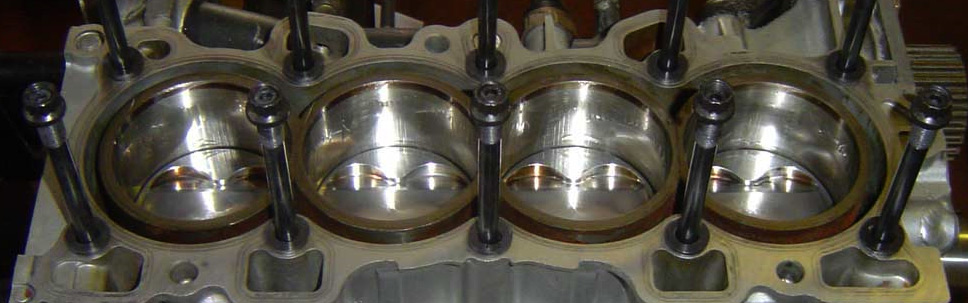

-Vlozky valcu jsou magilla, ktere jsou udajne lepsi nez napr. darton. Celkove ten blok je staveny s tim, ze ma vydrzet i 500ps, viz Stage 2 all motor
-Jeste asi nebude od veci napsat vyrobci bloku, urcite s tim maji nejake zkusenosti.
EDIT: Tak v JG maji ted zrovna 10 dni dovolenou... cože cože ?
-Ad praskla hlava - predtim nebyla, navic kdyby byla praskla u sedel, tak by to vydavalo divny zvuk, ne?
-Zeptam se takhle: kdyby to byl blok, nutne musi byt voda v oleji?
-Valce byly zvetseny z 81>85 nejak takhle to vypada:
b18c1.jpg, 95.25 kB

duvod proc se to projevilo az pozdeji muze byt treba unavova trhlina at uz v bloku nebo hlave. To spatne tesneni se taky muze projevit az po urcite dobe.
Unavove trhliny jsou v kazdem starsim bloku nebo hlave motoru a tim ze to nejak rozvrtas a nalisujes jiny vlozky v pripade bloku nebo treba upravujes kanaly a ztencujes jejich stenu v pripade hlavy, muzes te trhline pomoct aby se dostala velmi rychle zkrz a zacala delat takovouhle neplechu.
Tohle se asi nevyresi nez se to rozebere...
