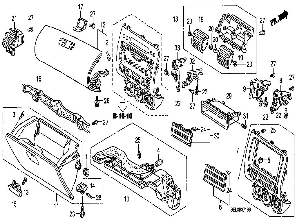

Mapone je teď offline  Mapone
PříspěvekZaslal: 23.3.2009 , 17:04   Citovat
Na cityny existuje redukční panel na klasický DIN rádio...
Jenže by měl stát něco kolem třech táců, a za to už je dobrý rádio...
Ale třeba když je tam teď ta sleva....

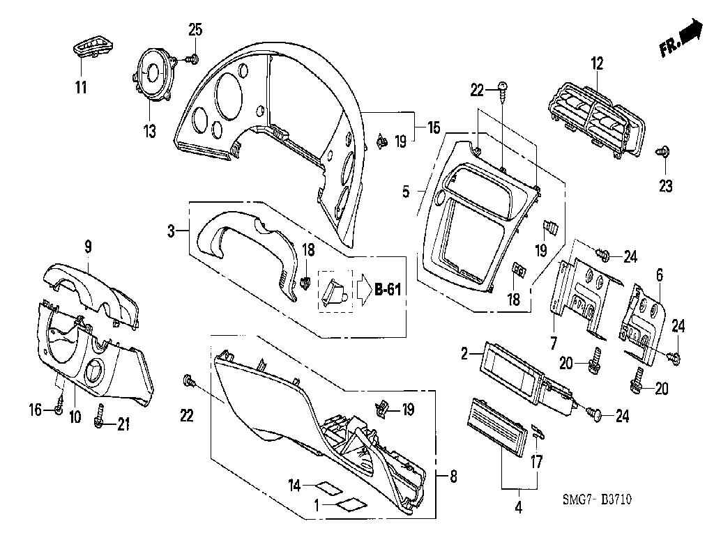

PříspěvekZaslal: 23.3.2009 , 17:08   Citovat
A teď koukám že i na ufona existuje Din rámeček....
ufoon panely.JPG, 121.08 kB
Příspěvky: 441 H+ body: 6 2002 Jazz
shallowhal je teď offline  shallowhal
PříspěvekZaslal: 23.3.2009 , 20:28   Citovat
Mapone napsal:
Nooo, nevím jestli z toho obrázku je to dobře patrný. Je tam asi celkově problém s tím, že displej rádia je propojený se systémem a DO na volantu. Kdoví jestli jsou tam nějaký standardy, aby to šlo opravdu zaměnit. Hlavně by mě zajímalo, kde najít v ČR někoho z Hondy, kdo tomu opravdu rozumí do detailu - zřejmě by musel být hodně ve spojení s výrobcem...
Příspěvky: 139 H+ body: 1 1993 Civic Vti

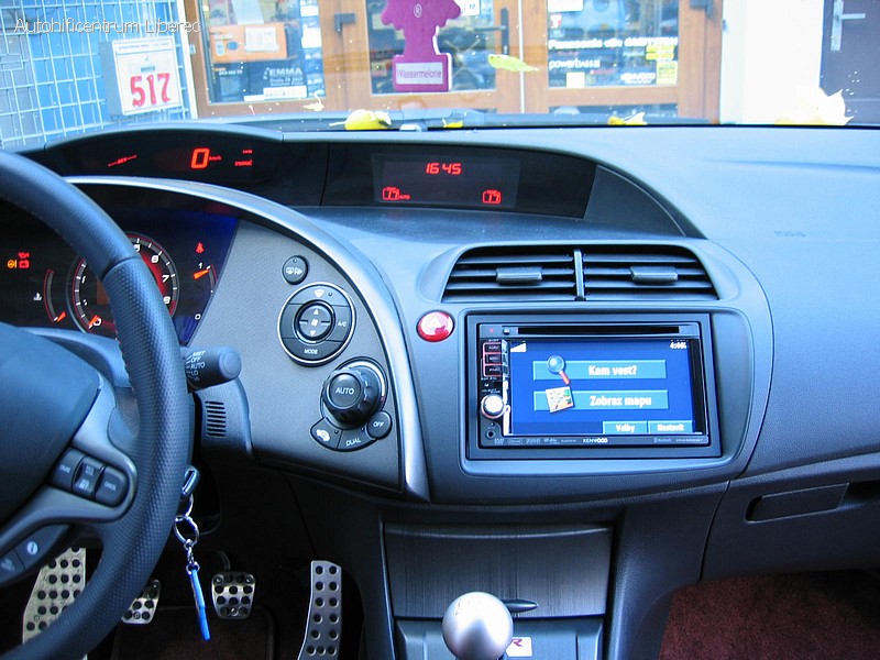

Mourl je teď offline  Mourl
PříspěvekZaslal: 23.3.2009 , 21:16   Citovat
Možná to víte,možná ne.Doufám že Vám trochu píchnu. Tohle dělal týpek z AHC tudy odkaz
Všechny funkce prý zůstaly zachovány....Třeba Vám poradí,zkuste ho kontaktovat.

tohle se dělalo do Type R Cívy...
jestli si pamatuji, tak plně funkční ovládání z volantu a něco říkal o funkčním displeji nahoře...

vyzkousene reseni je takove, koupit ramecek radia z modelu typeR "race tusim" kde neni ve vybave radio, cimz se dostanes na klasickej 2DIN rozmer (pokud chces 1DIN tak si k tomu jeste koupis kastlik na odkladani cdcek taky z toho modelu) puvodni radio rozdelas skoro na prvocinitele a schovas jak uz bylo receno treba do kastliku) zustane z toho pri trochu sikovnosti plosnak... problem nastava v tom ze ovladani hodin na displayi je ovladanej z panelu toho radia tzn ze z toho panelu si musis vyvezt nekam ty tlacitka abys mohl nastavovat hodiny... pak uz pouzijes redukci z honda konektoru na ISO a pripojis jakekoliv radio, ktere se na trhu objevuje...
jezdi s tim takhle jeden nas zakaznik a po vymene radia bez dalsich uprav byl rozdil neuveritelnej, opravdu nejvetsi brzda te cele soustavy je radio... po case si nechal vymenit i repra, ale to uz s timhle problemem nema nic spolecnyho...
