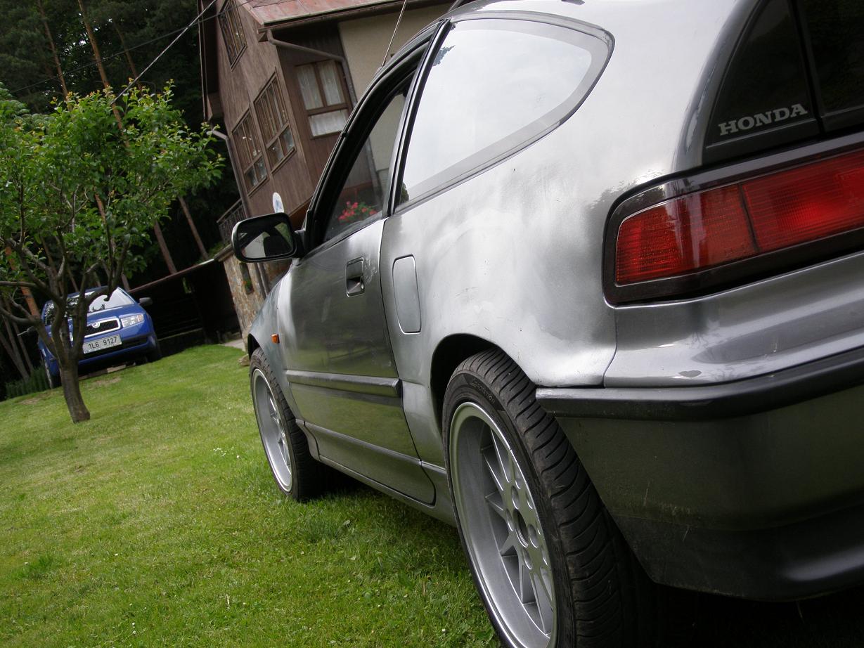

Tak jsem se rozhodnul podělit se s váma o projektu Rudý Drak.. Začalo to mou první hondou crx II v rodce 2006 ale po zjištění mnoha závad jsem jí prodal a pořídil z německa v lepším stavu ten samý model a začalo se na ní pracovat. Začalo to banálníma věcma sedačky volant pedály.. Jako každá CRX tak i tahla měla orezlé flíčky na zadním podběhu.. čili vyvařit vykytovat přebrousit.. ale než jsem tohle stačil udělat naboural mě kamion na dálnici a rozmačkal mi přední blatník. Jelikož mám pan tátu klempíře řekli jsme si že když už to je takle tak že jí drtek rozšíříme v předu o 2,5 cm vzadu o 3,5 cm. když jsem se na to tak koukal zdálo se mi že ty lišty tam jsou zbytečné tak zahladit. světla angels ayes zadní uplně bílá optika původem z německa. Posléze stavěné laděné svody 4-2-1 s keramickou vložkou, celý výfuk nerez 55mm zakončen Ultra sport tlumičem, Chip od montyho který jsme ladili přímo na místě tudíž jsem si v autě seděl a pociťoval změny průběhu motoru, Dále sání K&N, velké vstřiky, ted jsem ve fázy celolaku prozradím barvu Ferrai enzo 1987 Red. Chci se držet čistého nepřehnaného tuningu a tudíž bych vás poprosil o kritiku a nějáké ty názory.

hlavne si dej pozor pri vyberu kol. musej ti tam perfektne sedet. zadny obry, nebo prcky. zalezi jestli budes mit bodykit(bejt tebou tak na nej prdim) a jak moc to budes mit snizeny. kola delaj auto. muze byt sebekrasnejsi ale nevhodny kola to totalne zkazej.

Díky všem, určitě si toho vážím a budu se držet vašich rad. chtěl bych někde před létem už vyrazit na silnici. K tomu snížení je to 60/40 od Wietecu a kola Mim Et 8 proto o 3,5cm vytažené je to vidět z obrázků..

ET 8? nebo to je typ kol? a nechces radsi hodit komplet podvozek nez jen pera? prides tim o tu vyvazenost podvozku. jak velky kola?

Kola MiM 15ky ET 8 čili lezou ven. 195/45/15 a podvozek je komplet Wietec Úsměv jen by to chtěl tužší stabilizátory. no a ještě když jsme u toho z čeho by šli větší brzdiče než je klasika CRX má V-tec větší ?
