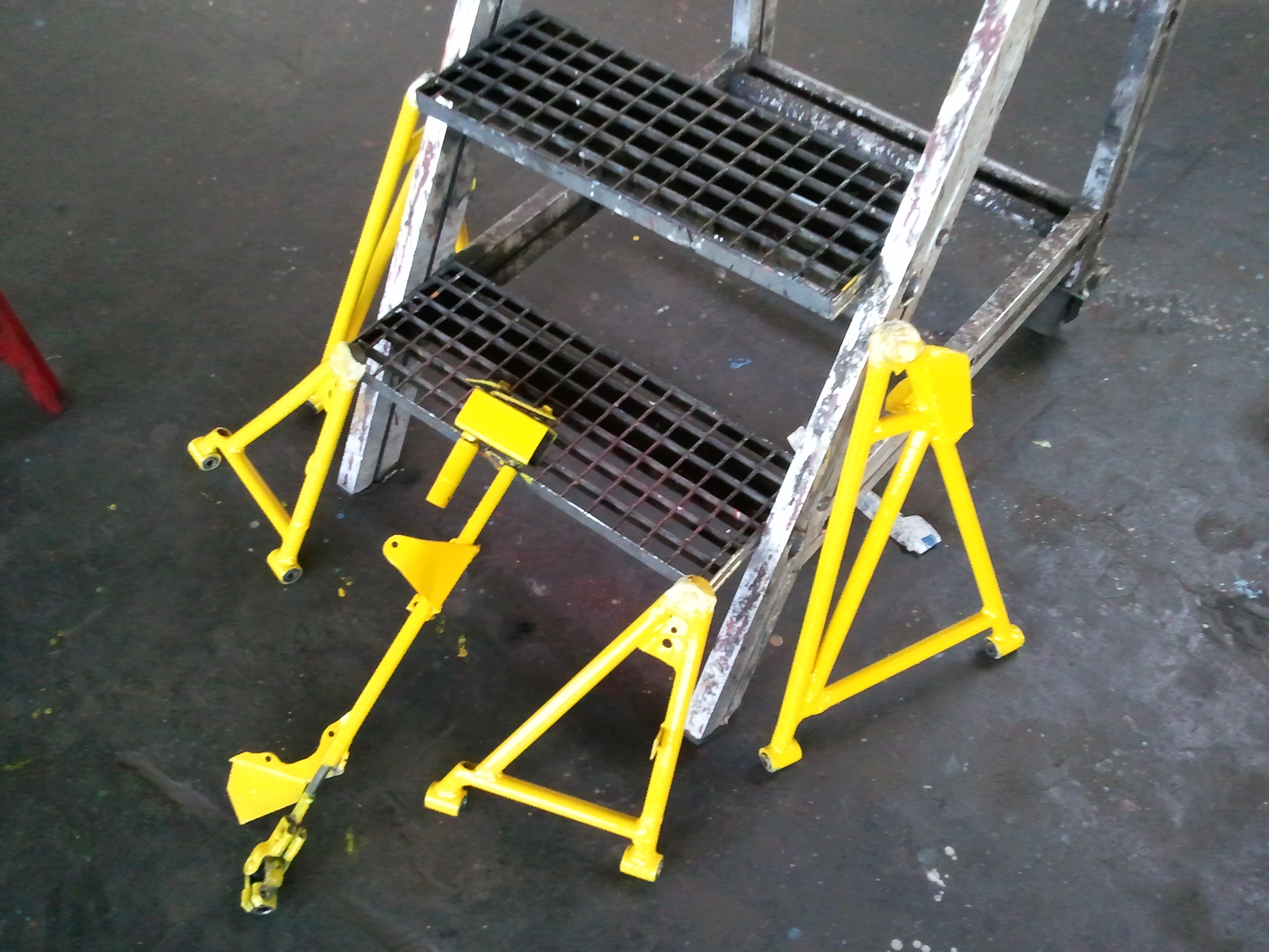

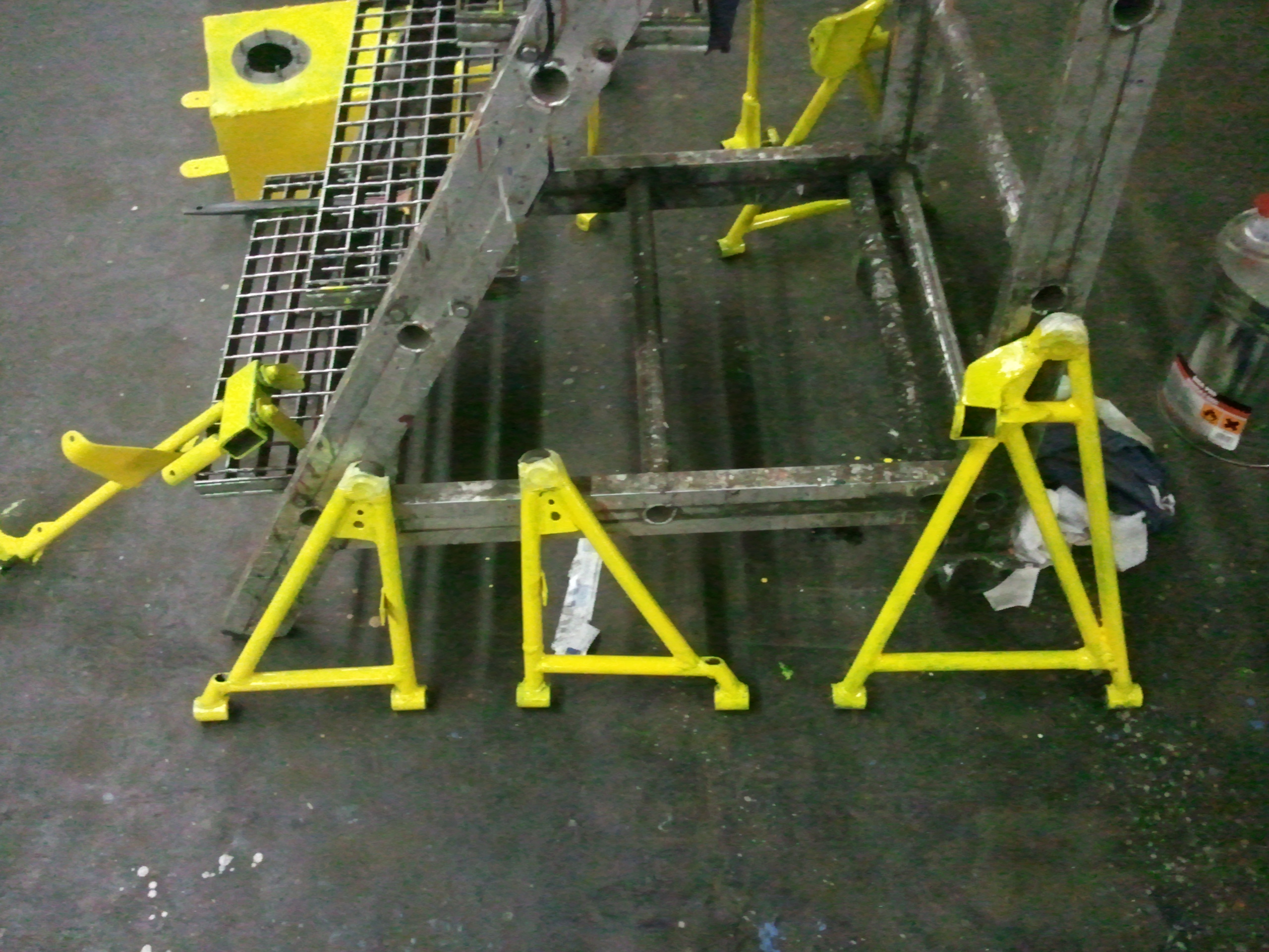

ale když je motor v předu,tak řazení je přímo,když je za řidičem,tak řazení je až za motorem,takže to museli nějak řešit ne? kdyžtak majitel ,prosím ilustrační foto,jak jste to vyřešili..ÚsměvÚsměv
Příspěvky: 182 1992 Civic VTEC
ZSJ je teď offline  ZSJ
PříspěvekZaslal: 16.12.2011 , 17:47   Citovat
jinak to řazení je velice jednoduché a jednotlivé kvalty jsou řazeny stejně jako v serii uplně klasické H 1 k sobě nahoru atd. na řazení jsem pouzil z důvodu přesnosti a vůlí táhla od stěračů jinak to co je na fotkách tak je první beta verze která měla větší vůli na fotce chybí táhlo mezi packama pozdější verze má nahrazené packy s tahlem za kloubky ze stěračů a fuguje to na výbornou
