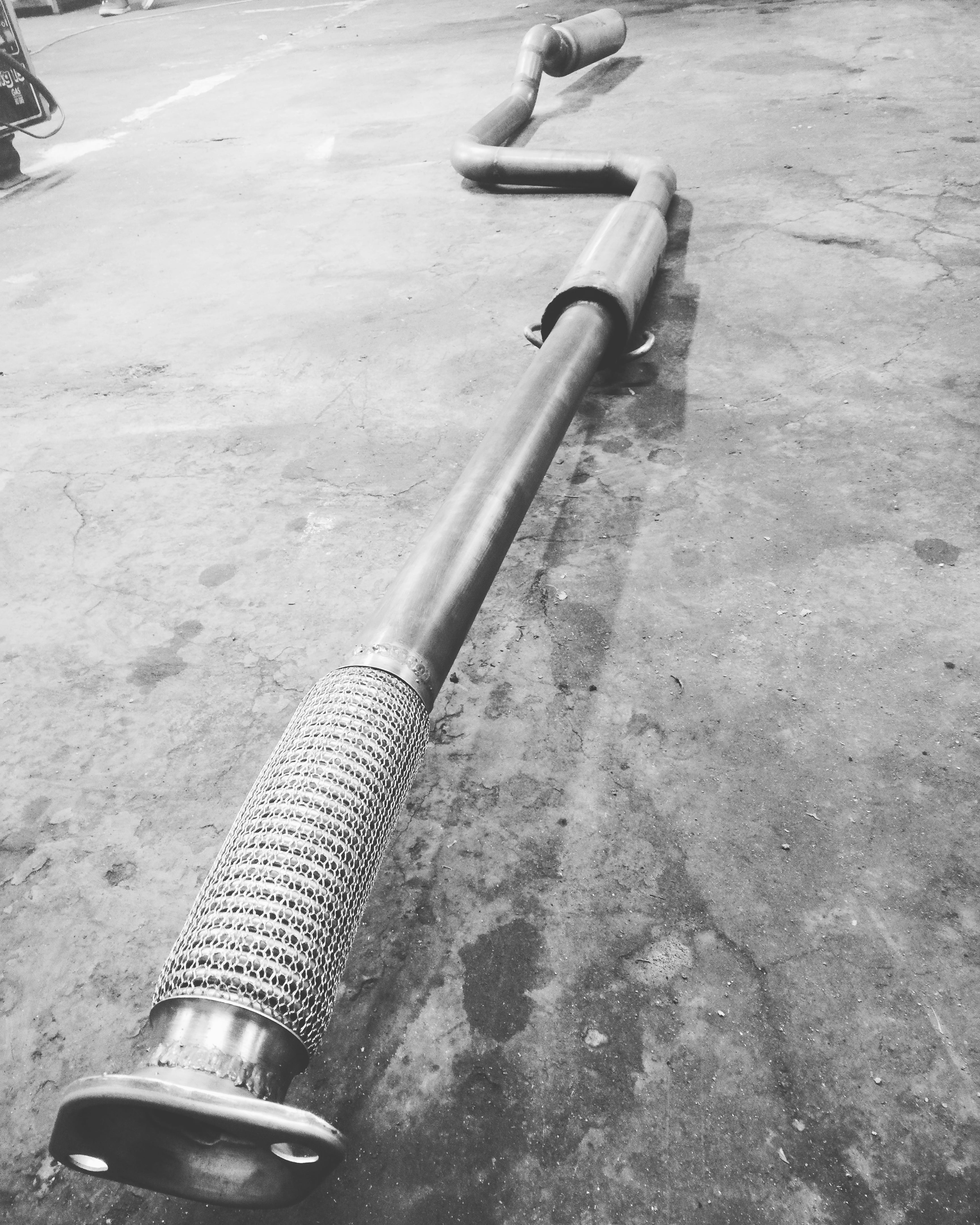

Tak vejfuck hotovej, teď hurá na auto a první testovací jízda může začít
IMG_20201111_213206_157.jpg, 1.87 MB

pěkná práce Mrk průměr 55 nebo 60 ? Úsměv já musel kvůli svodům jít do 63,5 to snad ne HaHaaa

[quote="rattray"][quote="RASTA"]pěkná práce Mrk průměr 55 nebo 60 ? Úsměv já musel kvůli svodům jít do 63,5 to snad ne HaHaaa
Proč si musel kvůli svodům? Já mám výstup ze svodu tuším taky 63.5mm(2.5"), ale pak je restrikce na 57mm a zbytek už je v tom menším průměru. Rezonator a průchozí tlumič. Nejsem žádnej odborník na výfuky, ale u N/A motoru není restrikce vůbec na škodu si myslím, nehledě na to že prostě 63, 5mm mi přijde strašná roura Velmi šťastný další věc je ta, že tohle auto musí splnit STK pořádnej výtlem svatoušek 8

[quote="rattray"][quote="rattray"]
RASTA napsal:
právě proto, že se mi nechtěla dělat hned za svodama restrikce na menší Smutný Velmi šťastný
svody mám 2.5" tak jsem v tom pokračoval..a restrikci mám až koncák 60mm, tak uvidíme..na závody naštěstí stk řešit nemusím Velmi šťastný

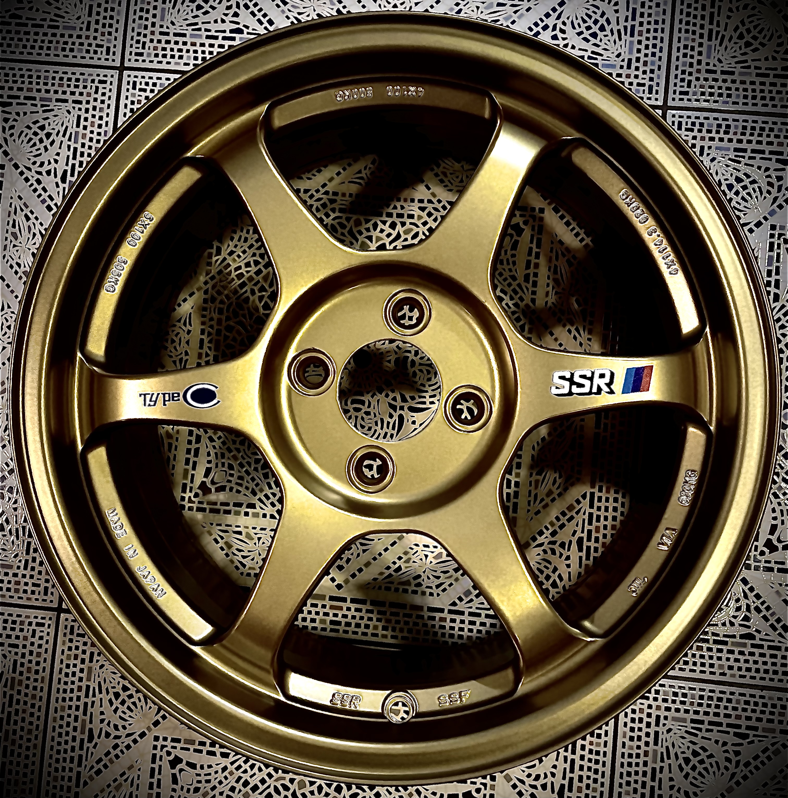

1127A367-D702-4F21-8AE3-B836CE7C713E.jpeg, 3.22 MB

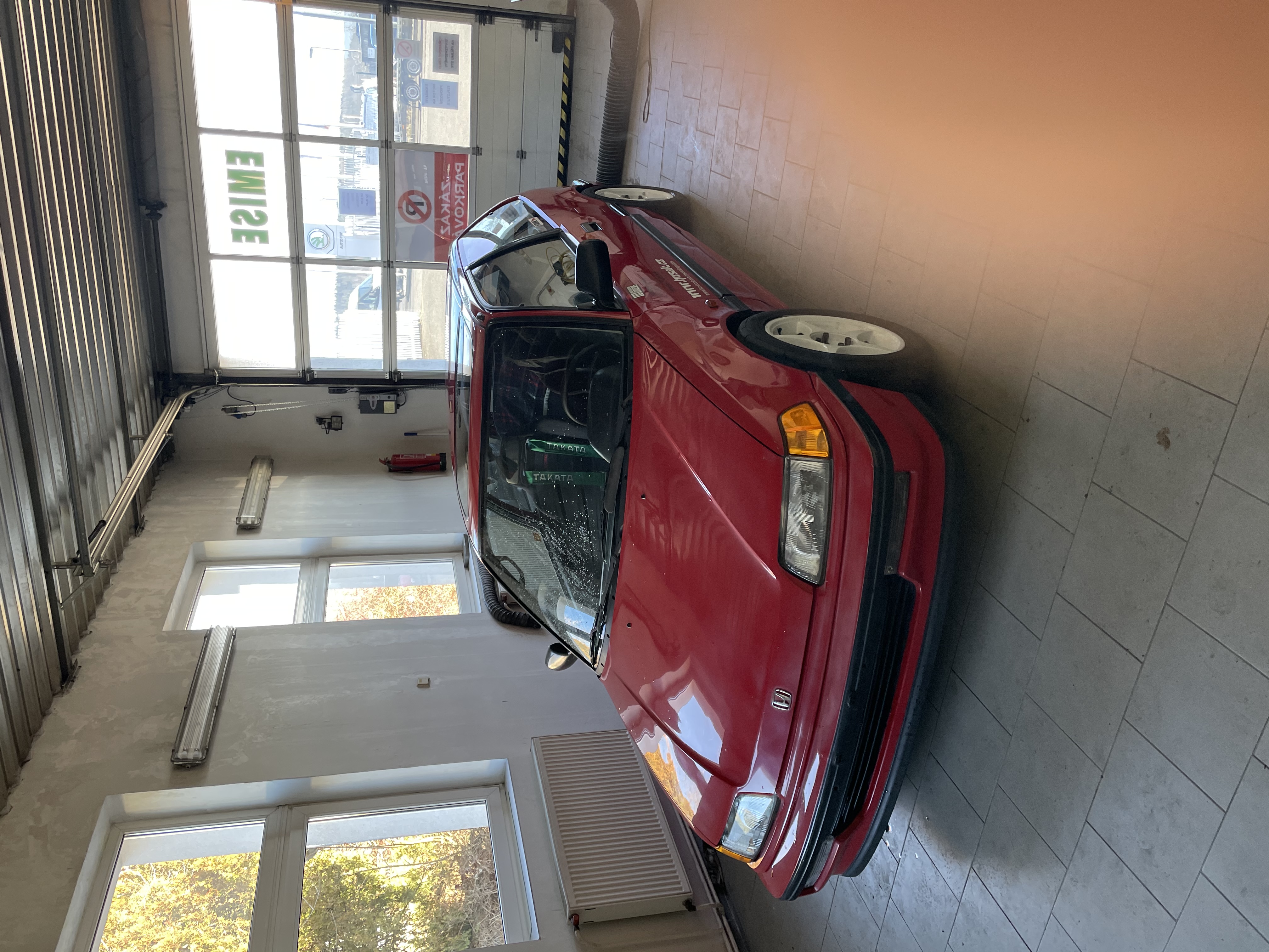

auto funguje , takže 13.4 první test na okruhu v Mostě.. tak držte palce ať to zvládneme

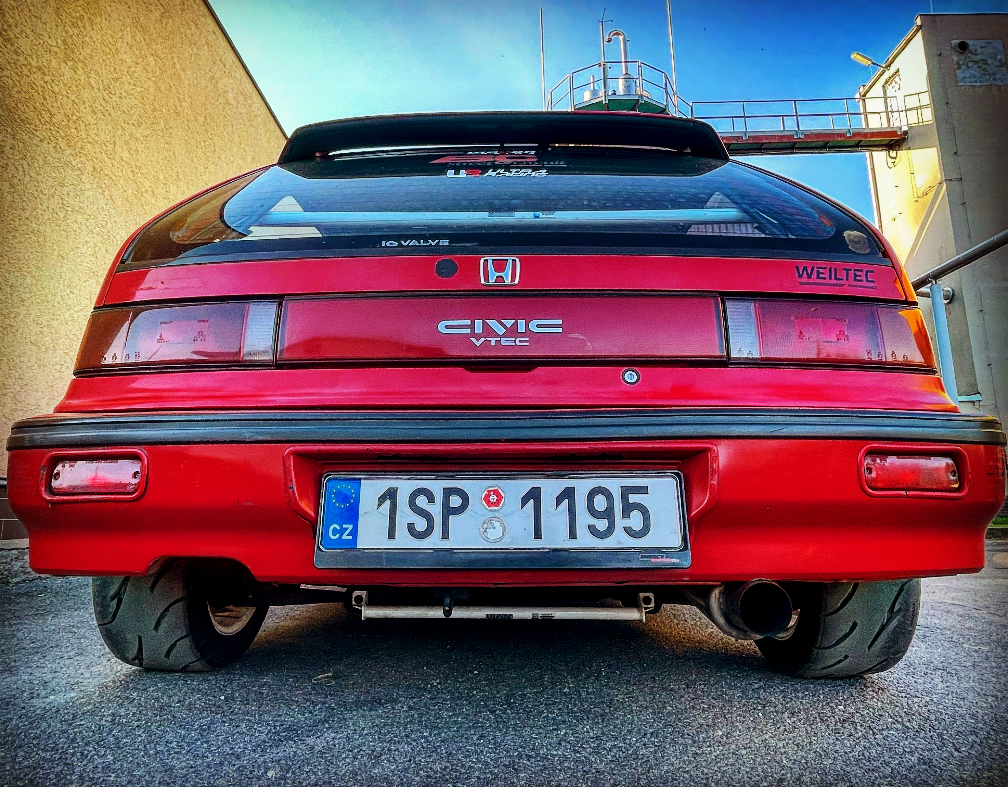

71CF4886-6CC8-4D92-AE1A-B5D301F9C8E0.jpeg, 3.97 MB
98B6A807-7D79-42F2-A589-05F9D9B048EC.jpeg, 3.96 MB

PříspěvekZaslal: 16.4.2021 , 7:26   Citovat
Marek BB napsal:
krasna motokara. nech robi radost co najdlhsie
Díky moc , už je semnou dlouhých 10let , myslím ze nám to ještě vydrží Úsměv
Malý update, auto ma za sebou první testování na Mosteckem autodromu , vše probíhalo naprosto bez problému a auto fungovalo dobře. Terochu laboruju s nastavením geometrie a celkově podvozku ale to se vypinká. No a další věc je můj strach z brzdění bez abs člověk si odvykne.
na první test čas 2.03 s tím že i podle videa je tam dost rezerv. Tak uvidíme kam se to posune .
Ps: malá velká radost k tomu
