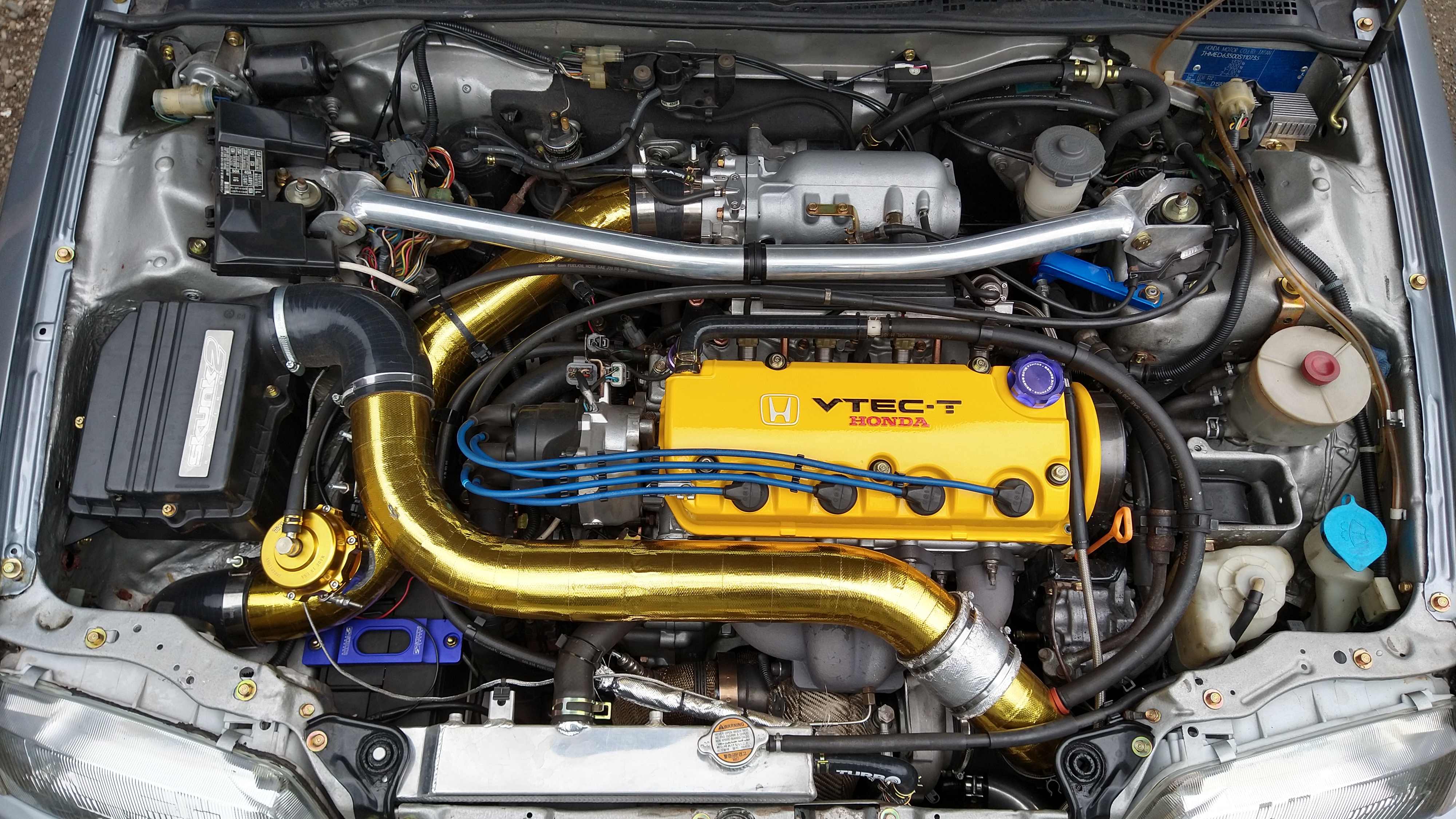

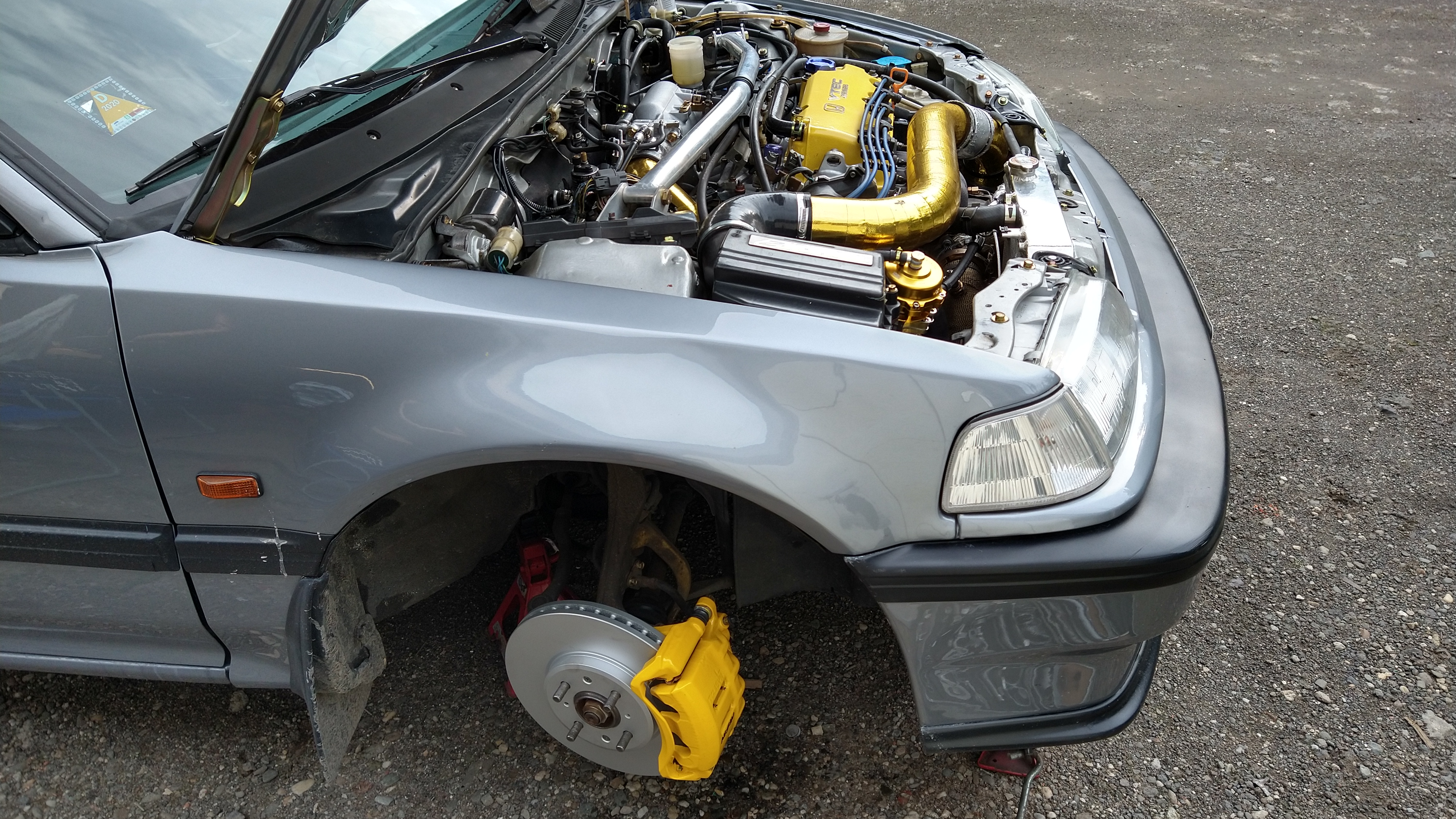

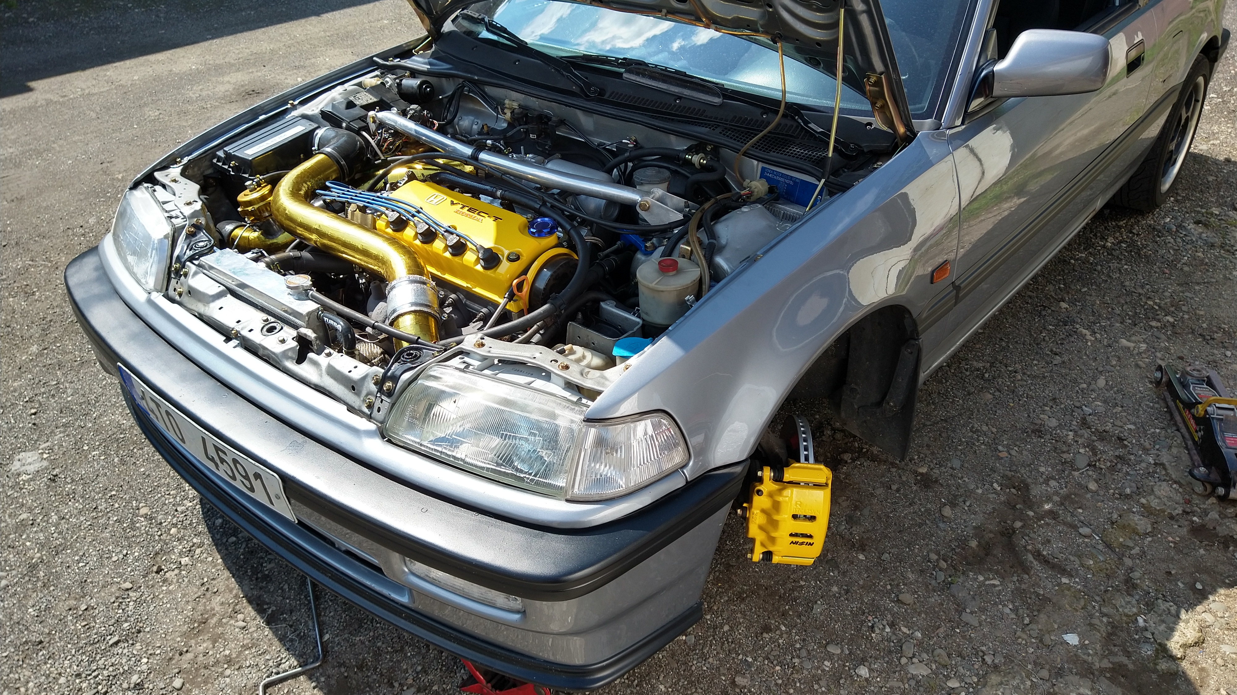

Jj, tu se robi furt Honda
IMG_20200720_190331405_HDR.jpg, 3.08 MB
IMG_20200719_151622553_HDR.jpg, 3.44 MB
IMG_20200717_180755628_HDR.jpg, 3.27 MB
IMG_20200717_180053475.jpg, 2.6 MB
IMG_20200725_193937101_HDR.jpg, 3.42 MB

Luxus je to dobrý ten motorak je s tou žlutou sexy Velmi šťastný

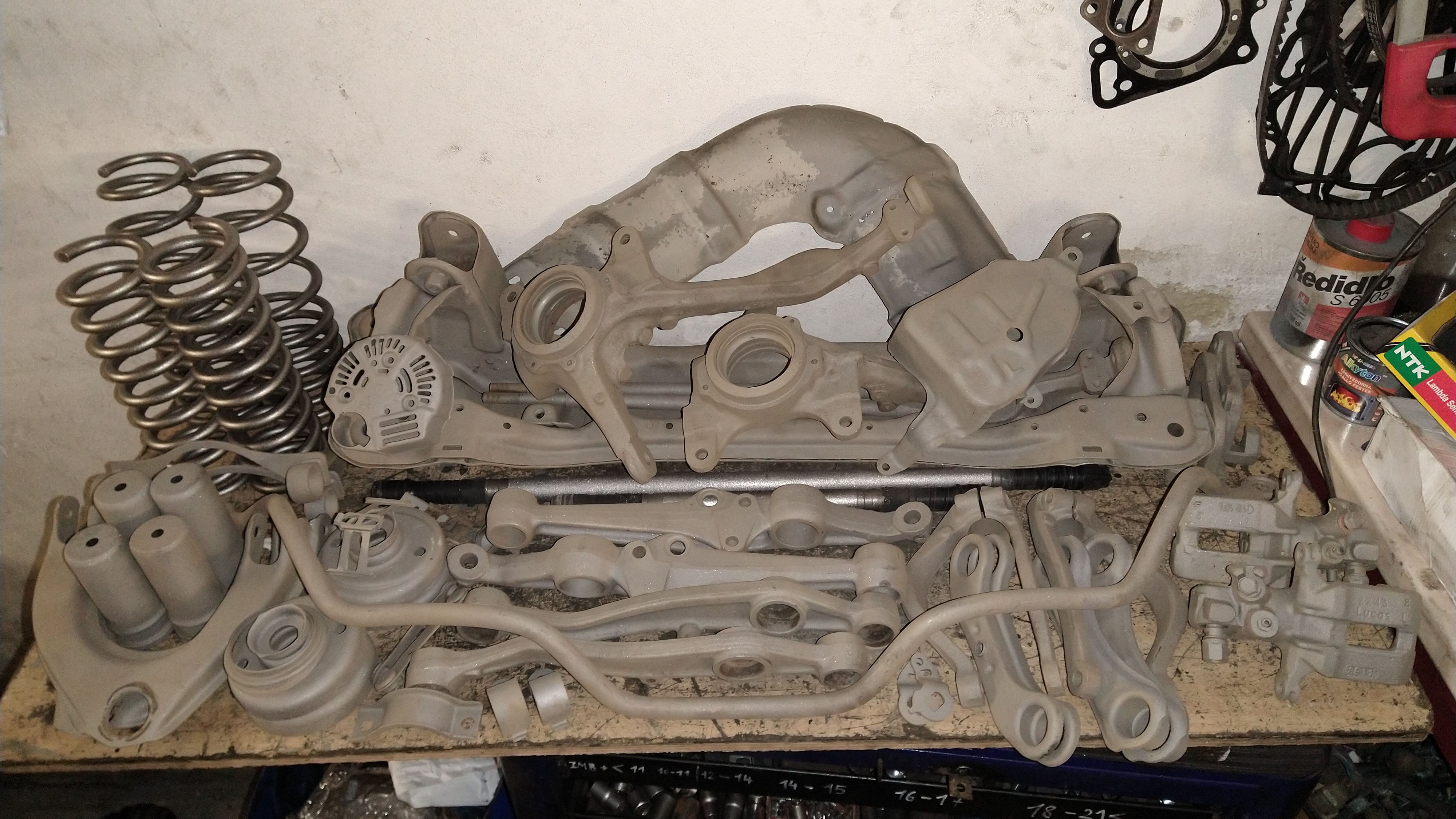

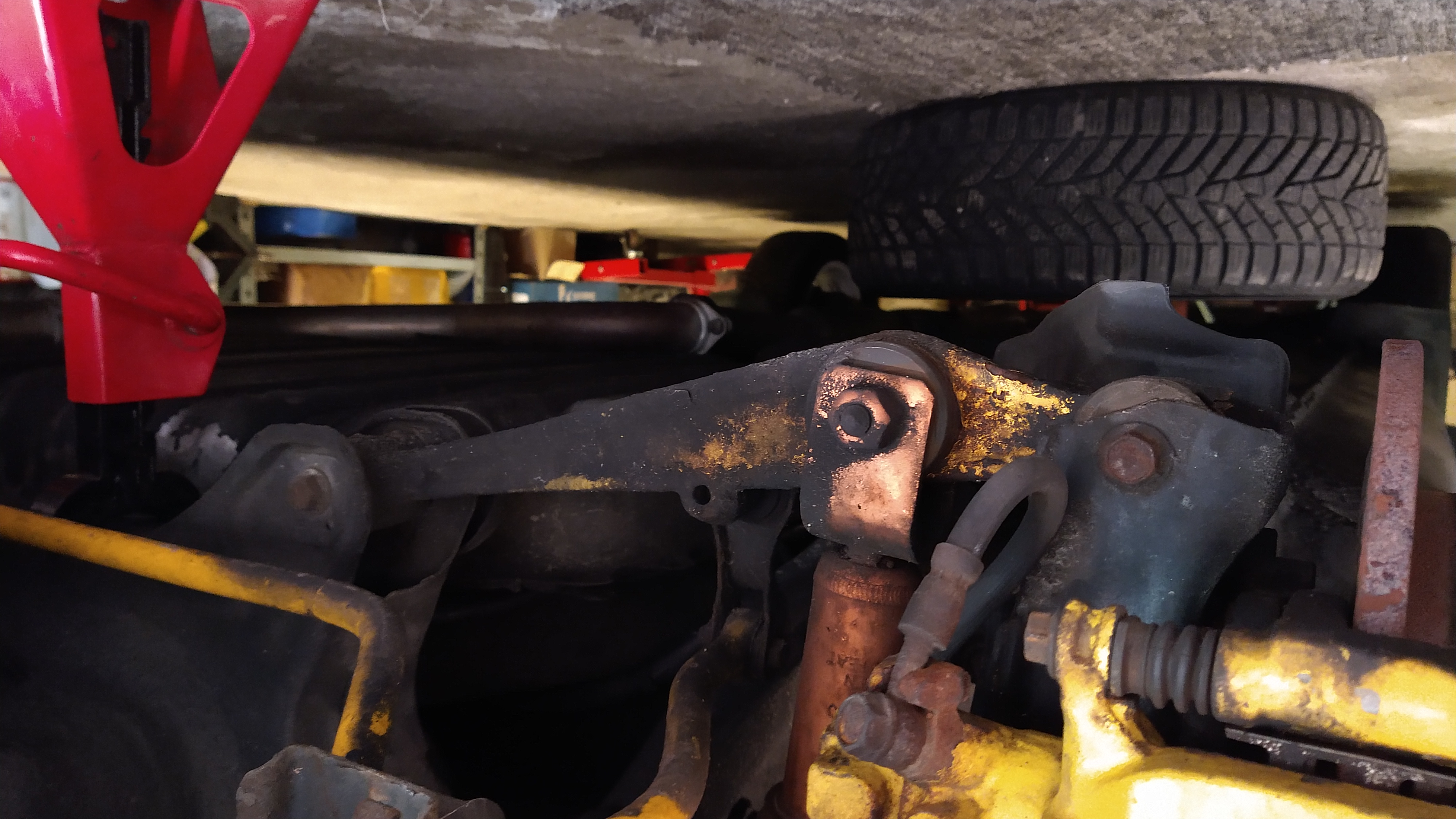

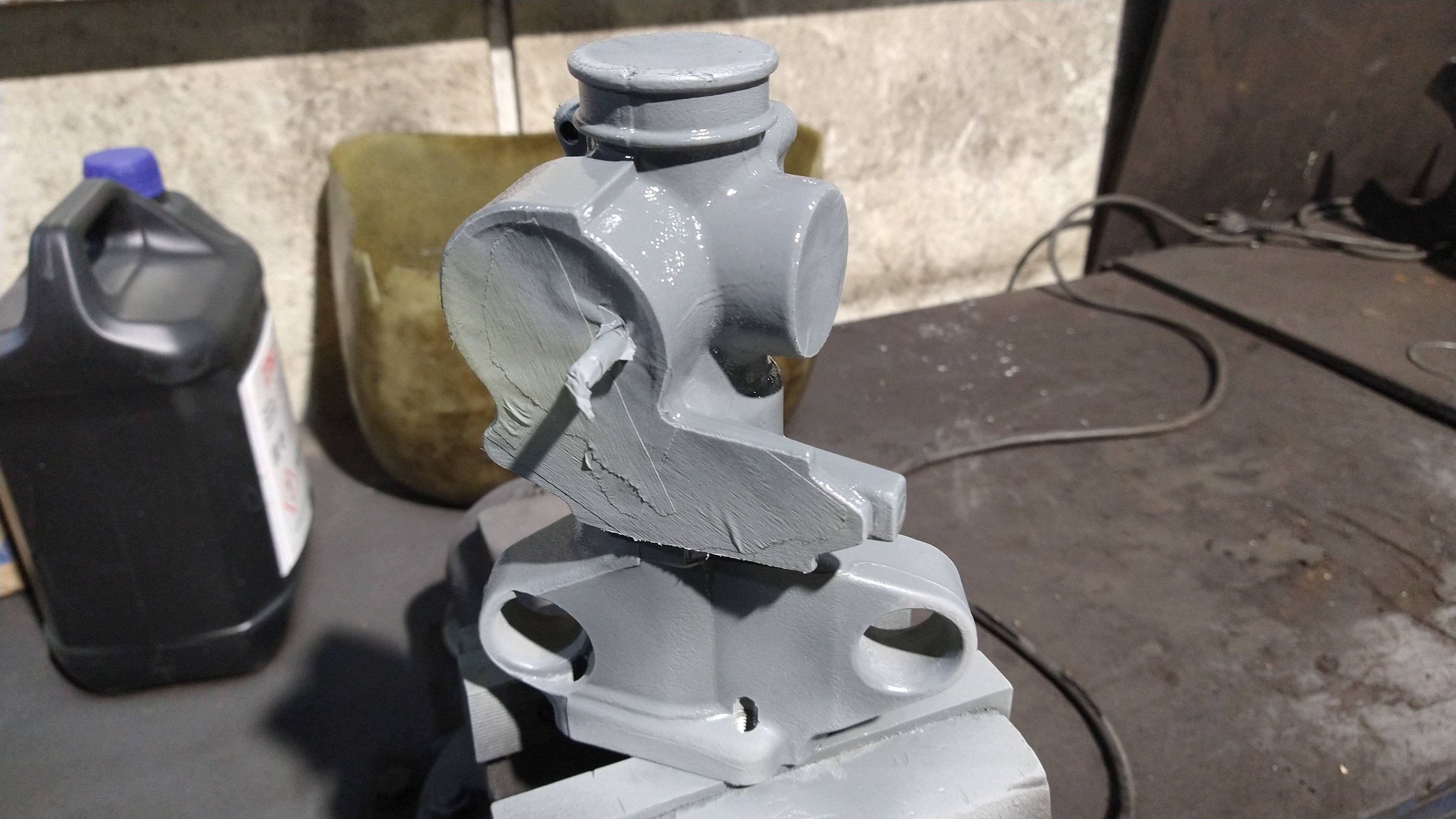

PříspěvekZaslal: 21.1.2021 , 22:27   Citovat

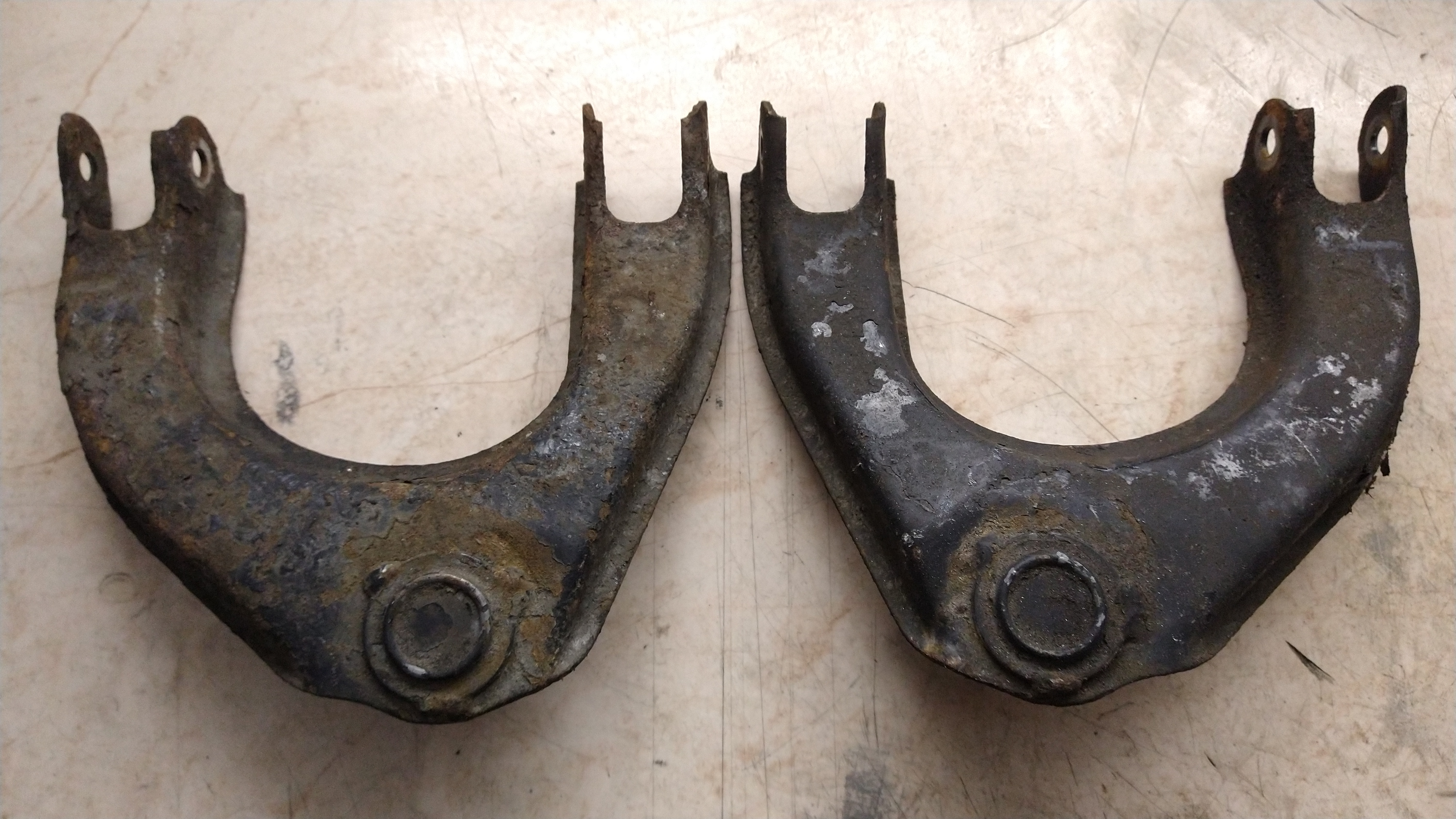

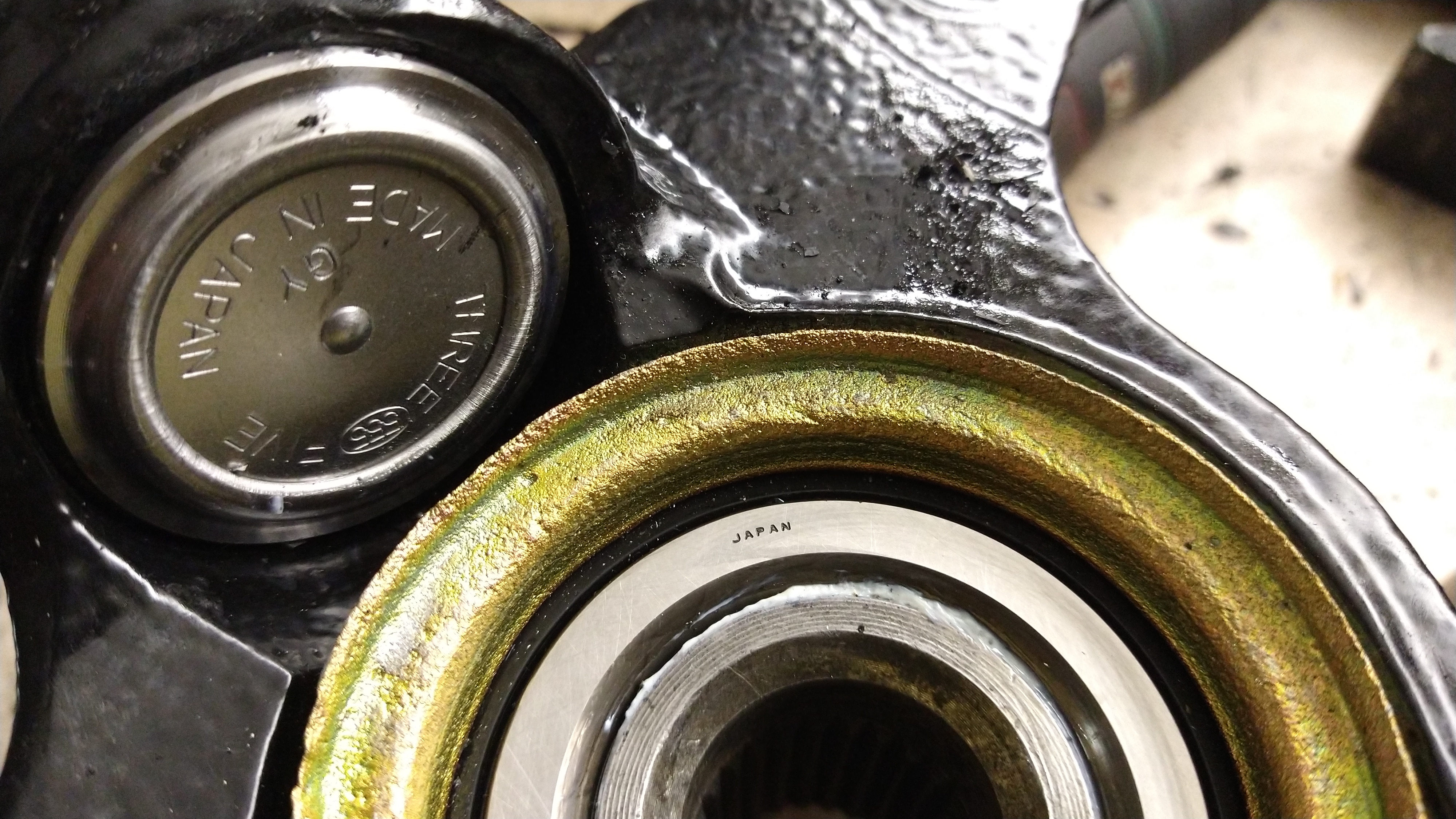

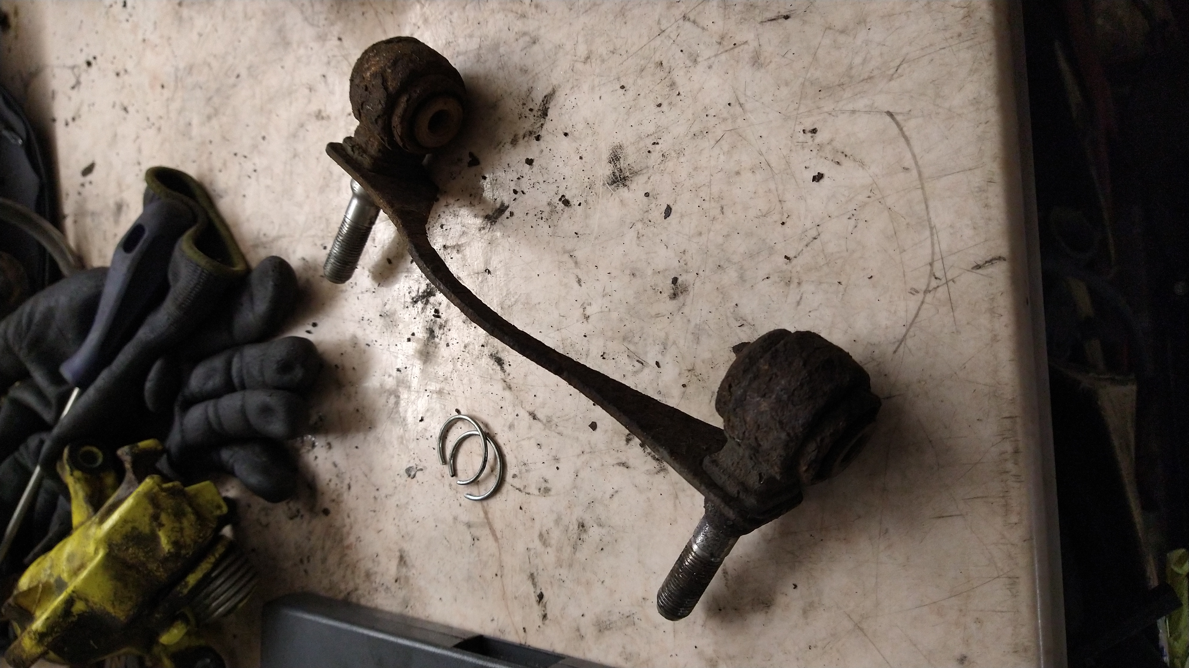

Eh to mi hlava nebere

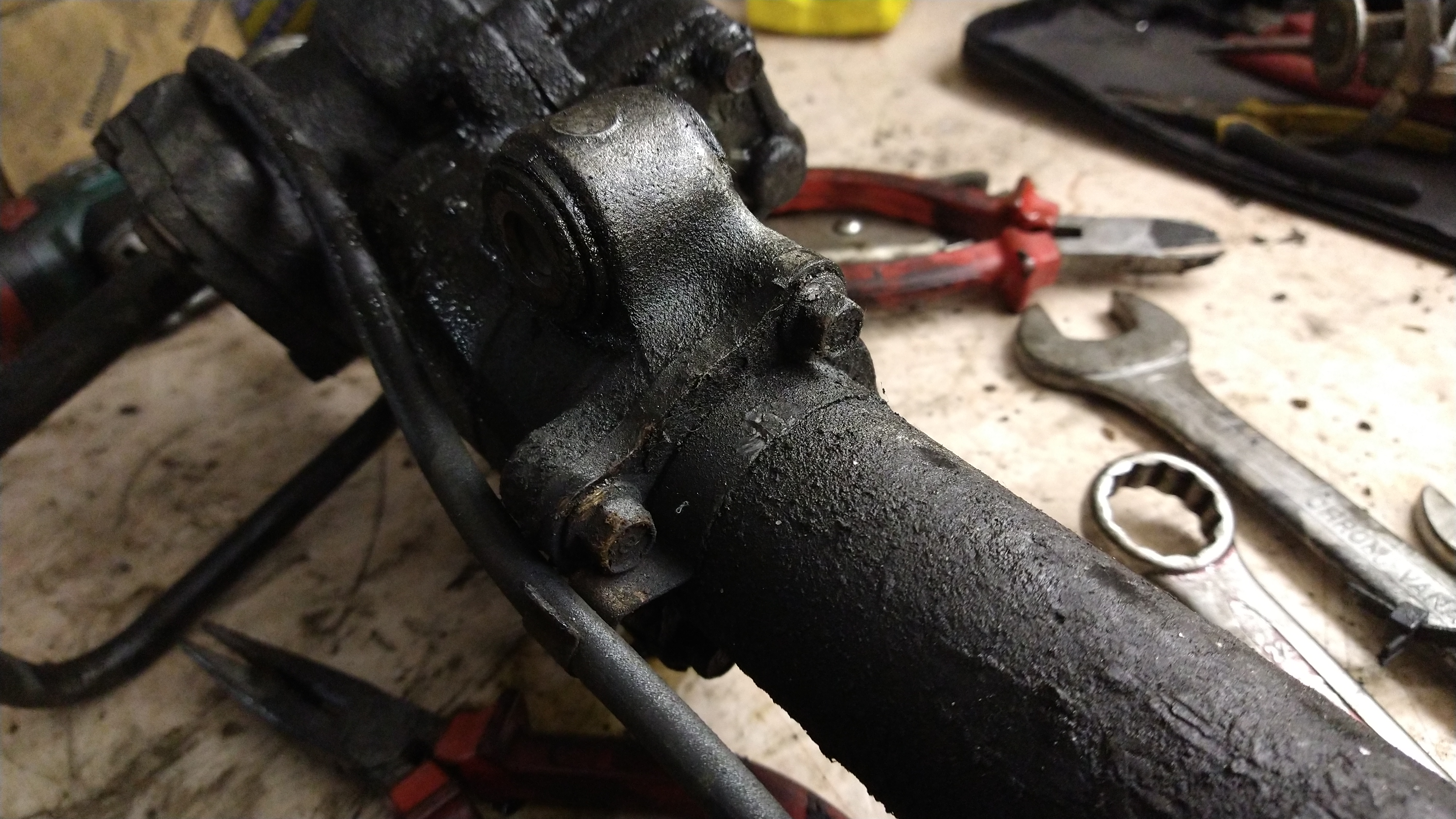

Blíží(la) se mi technická. Resp platnost už dávno skončila, ale bo korona tak jsem si vesele ještě 7 měsíců jezdil.

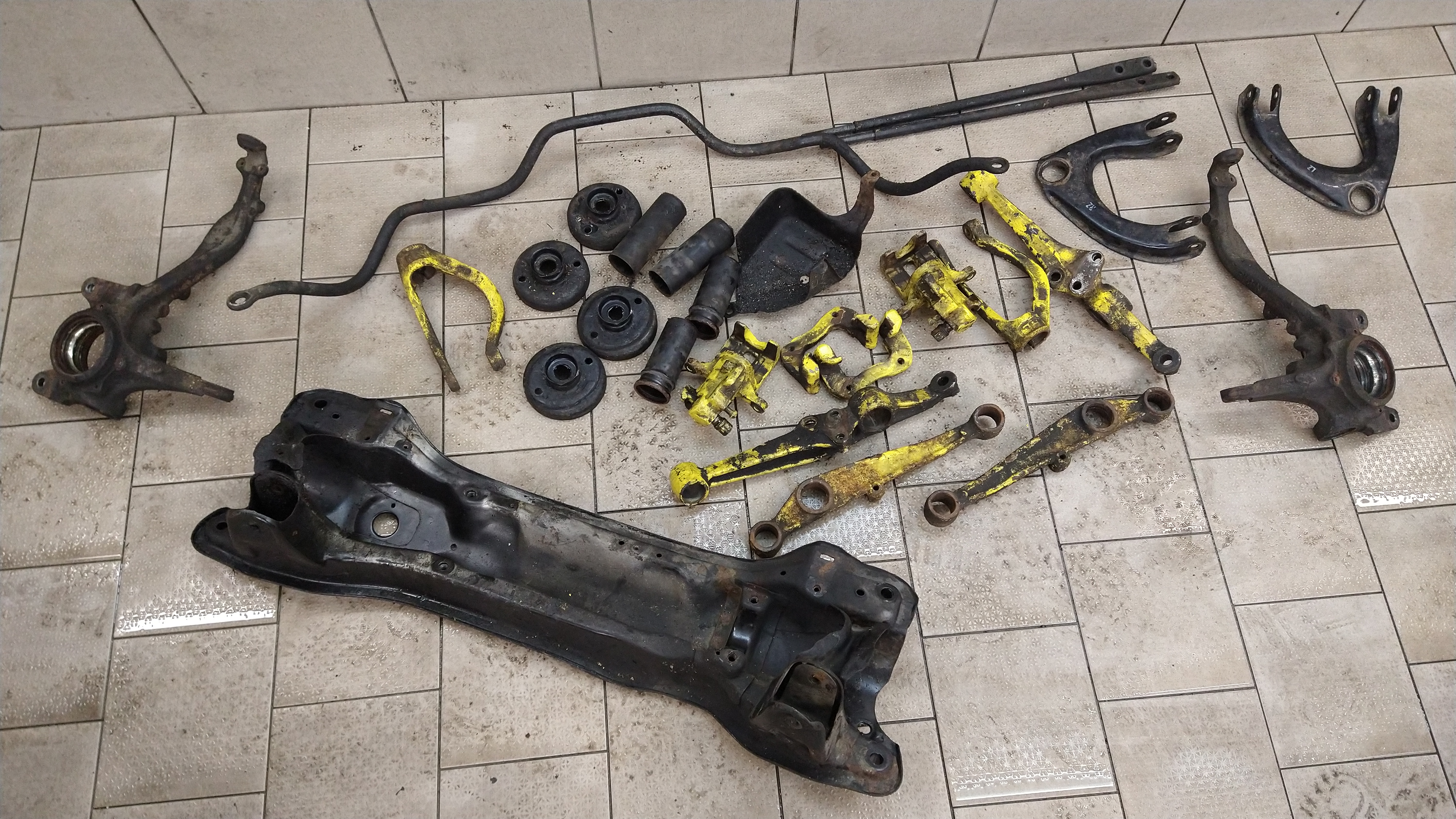

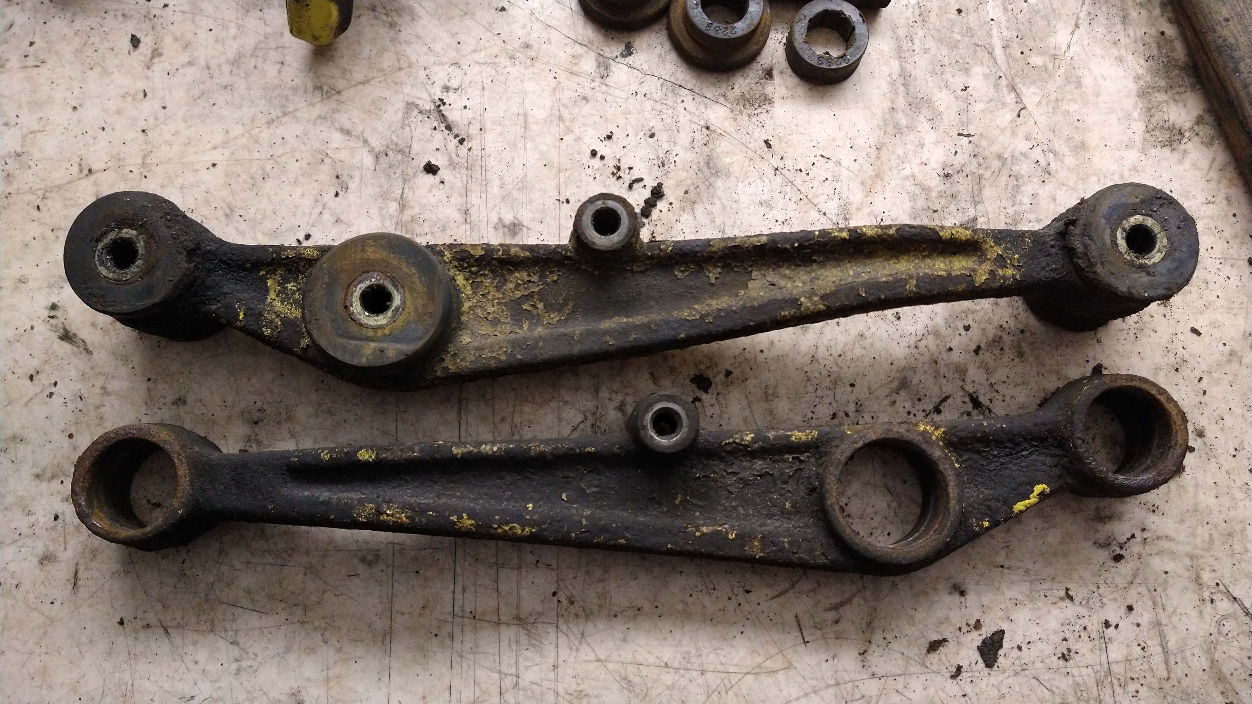

Každopádně, měl jsem vymlaceny jeden čepik, slintalo mi řízení, přibržďoval mi jeden zadní třmen a celkově podvozek už zase vypadal jako jedna velká zašlá sláva.
Tak jsem vzal nerezku od bleska McQueena a pustil se do toho Mrk
IMG_20201212_132201470.jpg, 2.18 MB
IMG_20201212_132216198.jpg, 2.02 MB
IMG_20201217_155732406.jpg, 3.79 MB
Příspěvky: 10246 1989 Civic

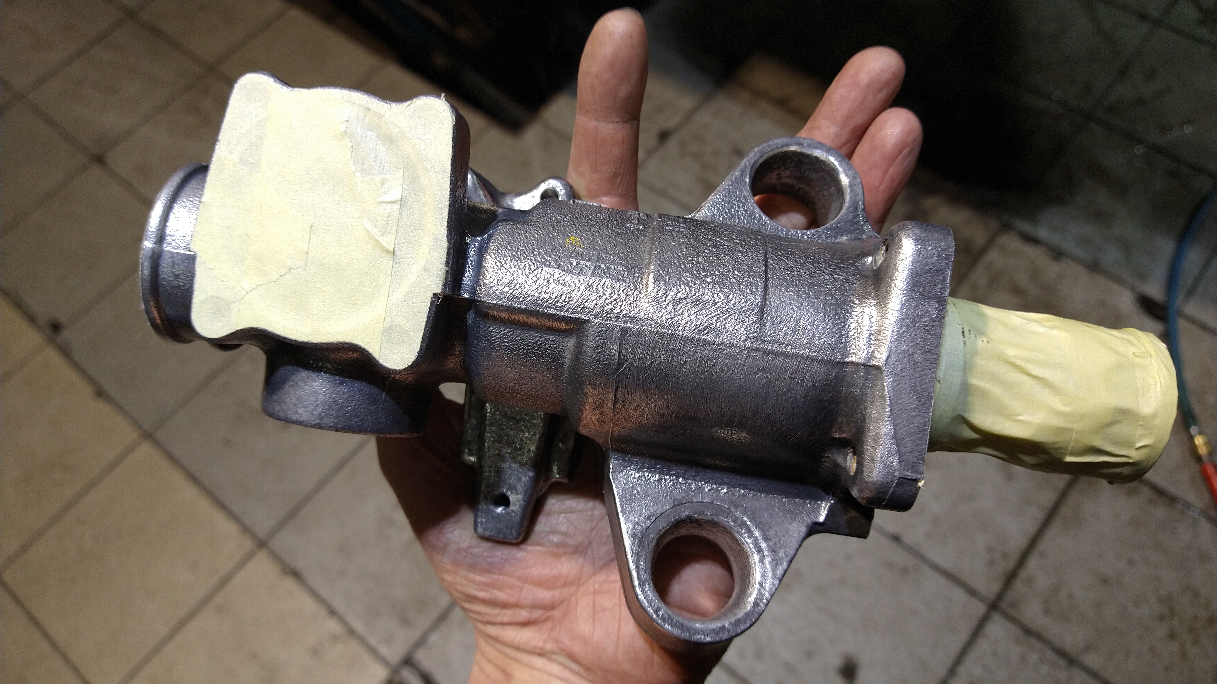

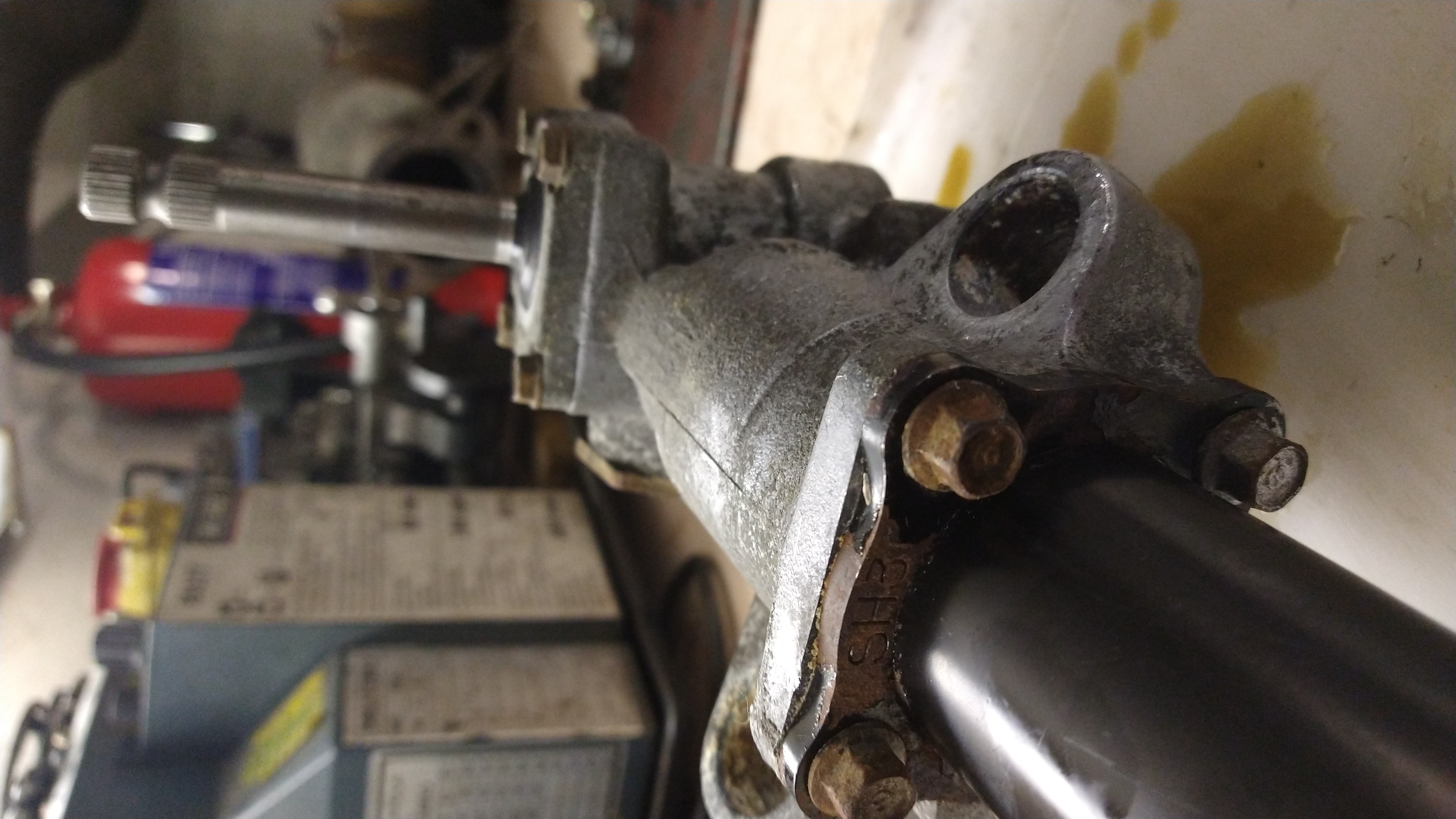

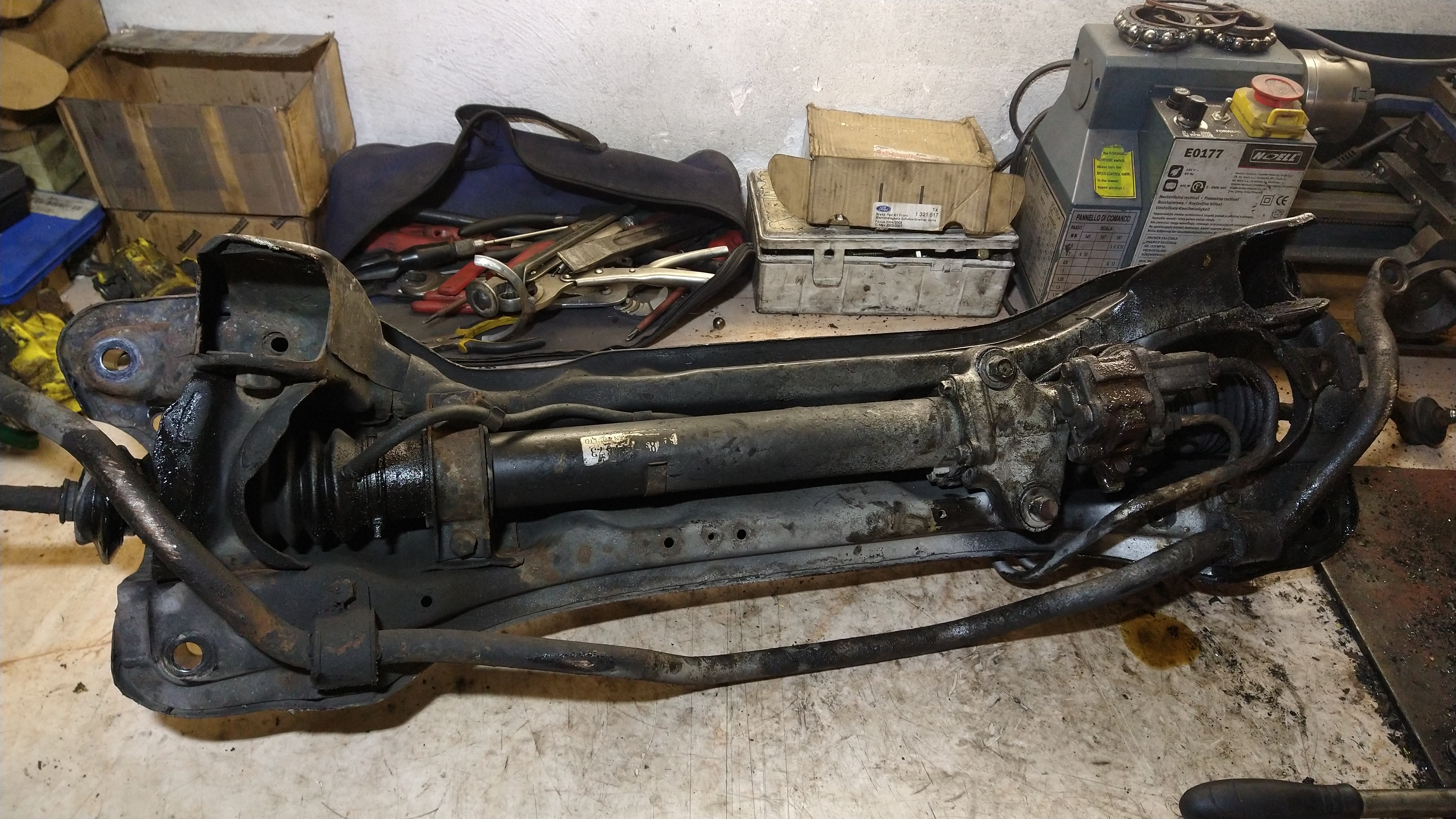

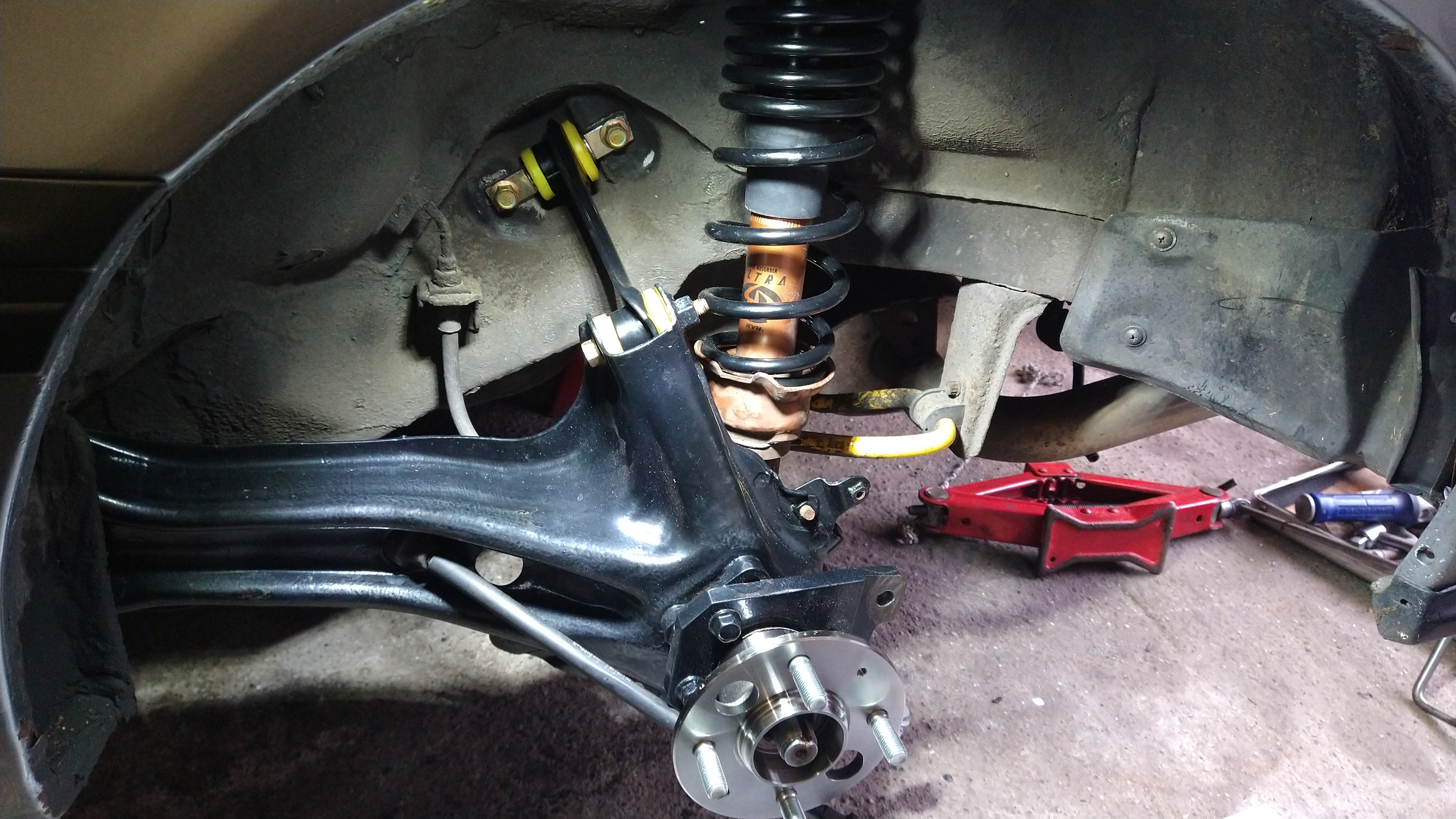

Mezitím, co si ramena a nápravy dávaly pleťovou masku, jsem se pustil do té největší přírodní katastrofy
IMG_20201214_182637103.jpg, 3.42 MB
IMG_20201214_190208241.jpg, 2.86 MB
IMG_20201214_192215530.jpg, 3.44 MB
IMG_20201214_195326195.jpg, 3.12 MB
IMG_20210103_163947199.jpg, 2.46 MB
IMG_20210103_164012215.jpg, 2.77 MB
IMG_20210104_173147665.jpg, 3.23 MB
IMG_20210105_163230081.jpg, 3.15 MB
IMG_20210105_163436461.jpg, 2.65 MB
IMG_20210106_155113455.jpg, 2.76 MB

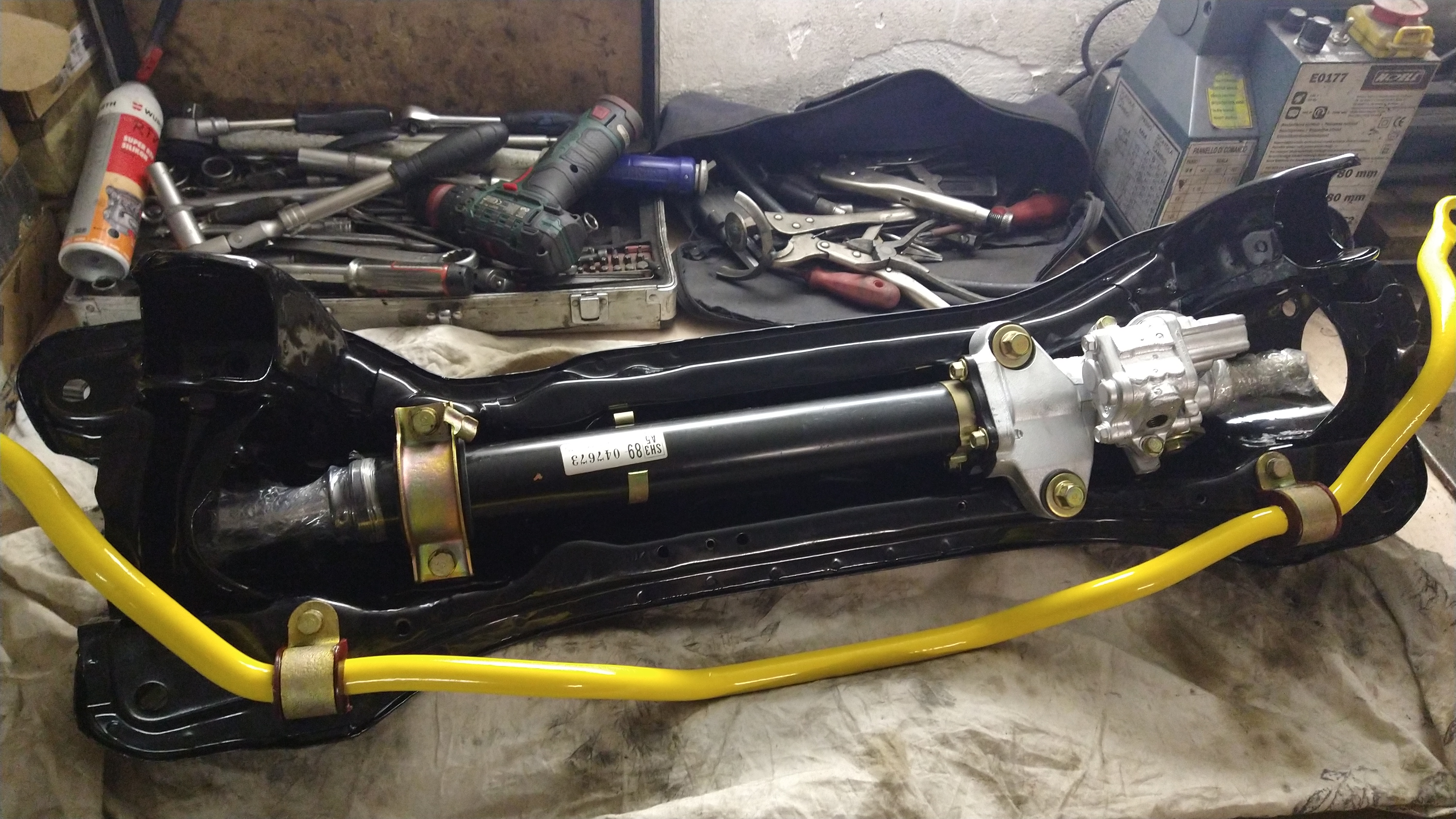

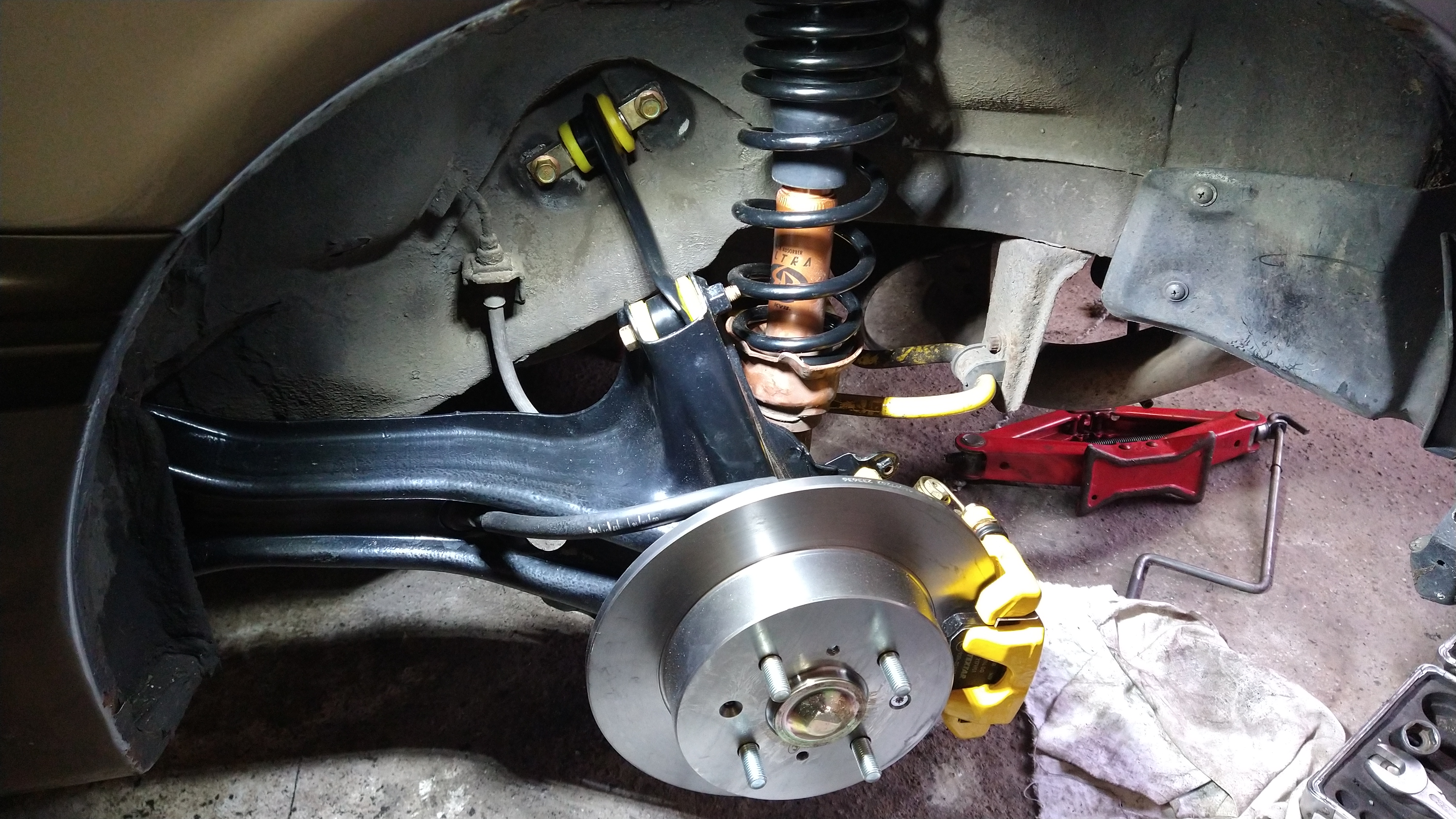

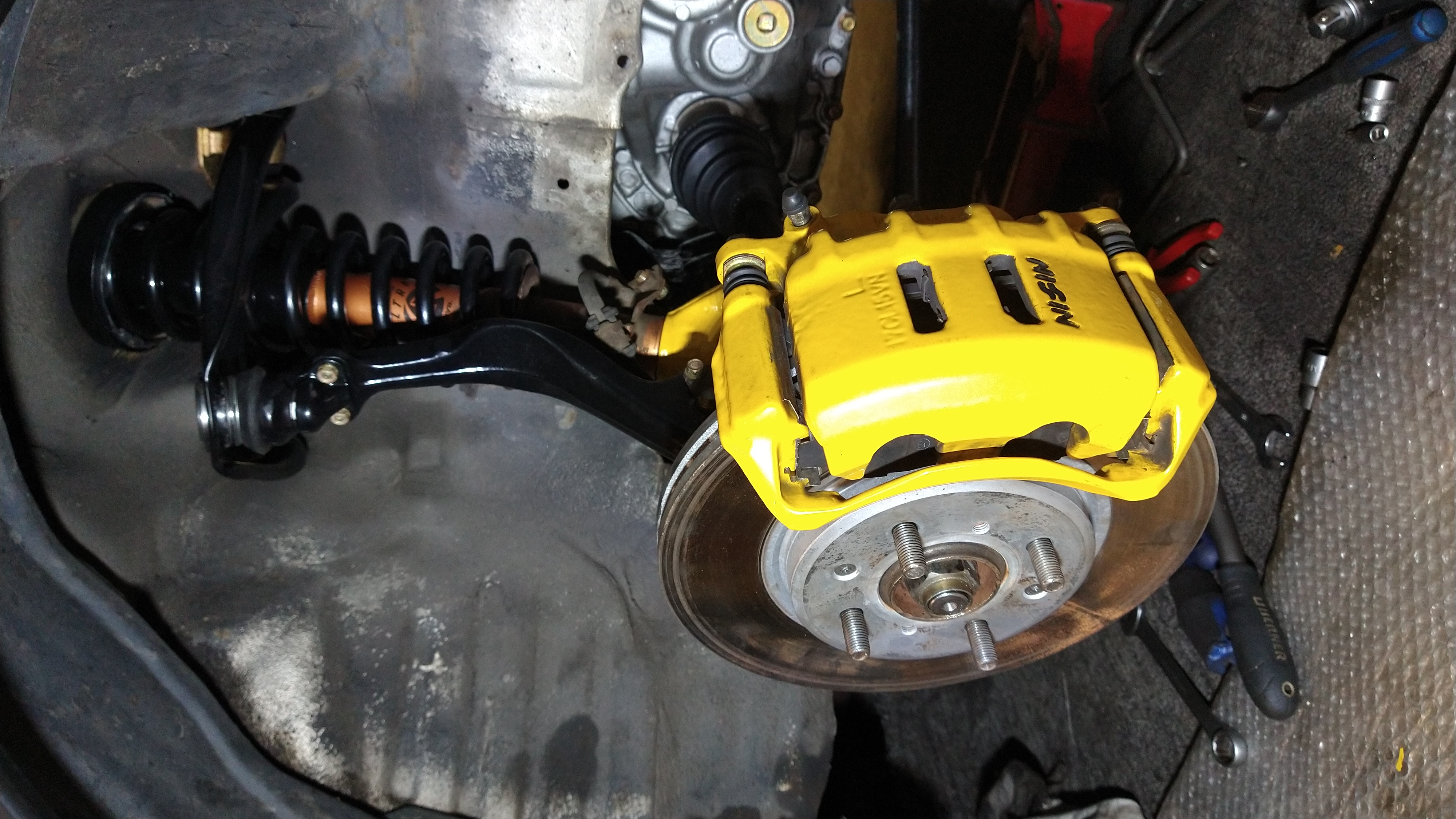

Pak už to zbývalo „jenom” složit, jaká pohoda kouř
IMG_20210117_170042122.jpg, 3.54 MB
IMG_20210117_184842177.jpg, 2.61 MB
IMG_20210117_184938175.jpg, 2.68 MB
IMG_20210117_184700704.jpg, 2.55 MB
IMG_20210117_184717821.jpg, 2.89 MB

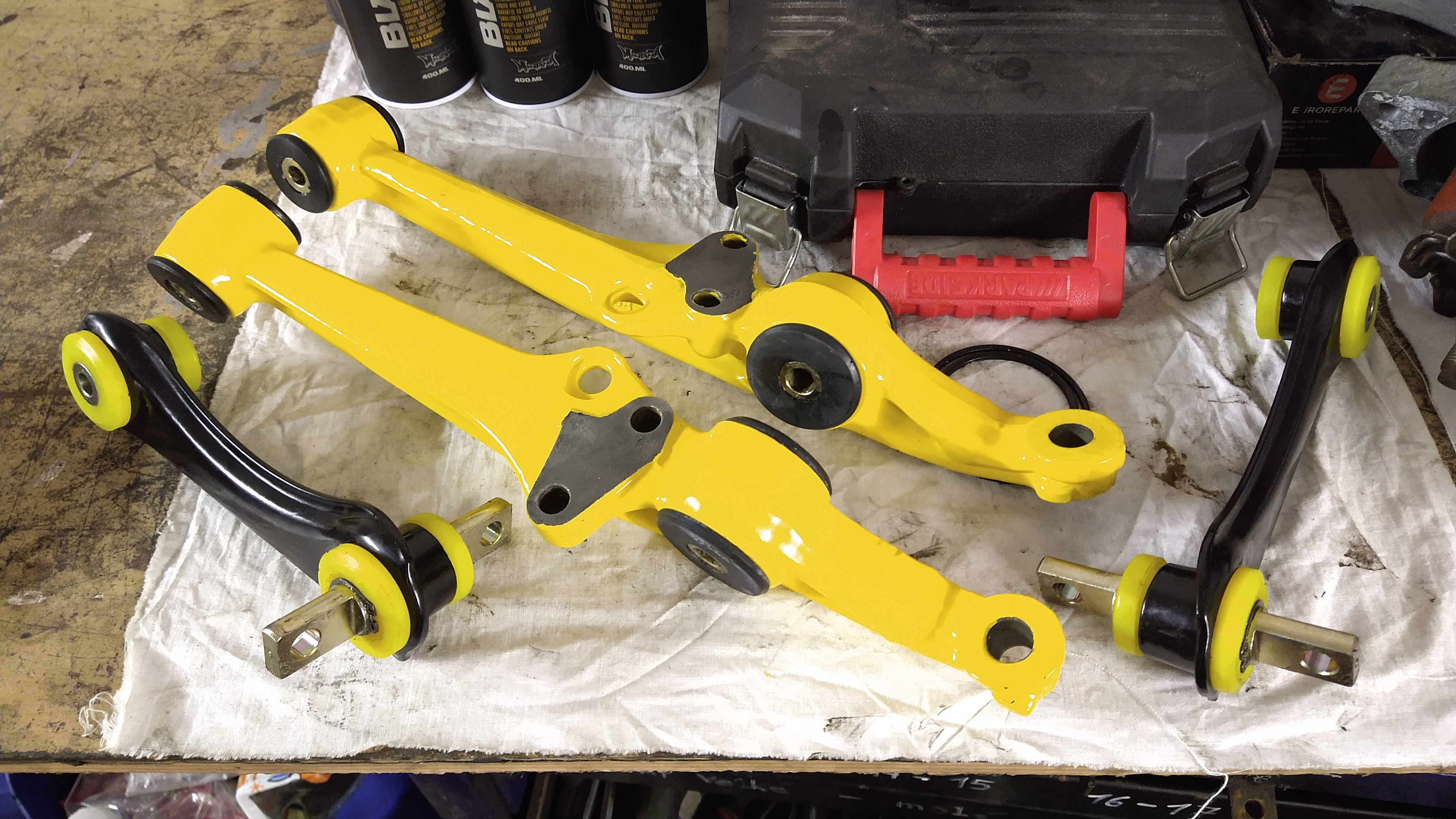

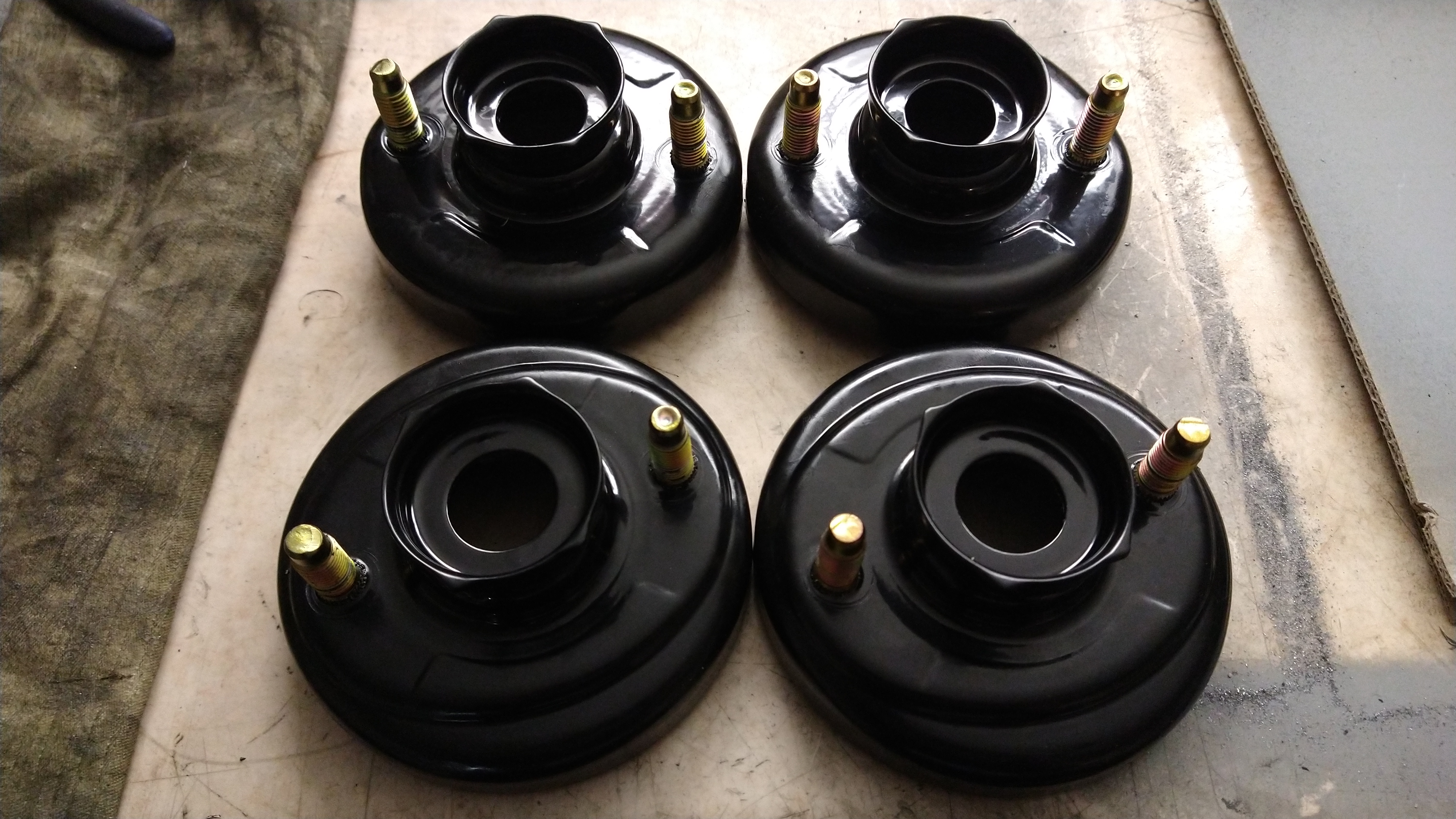

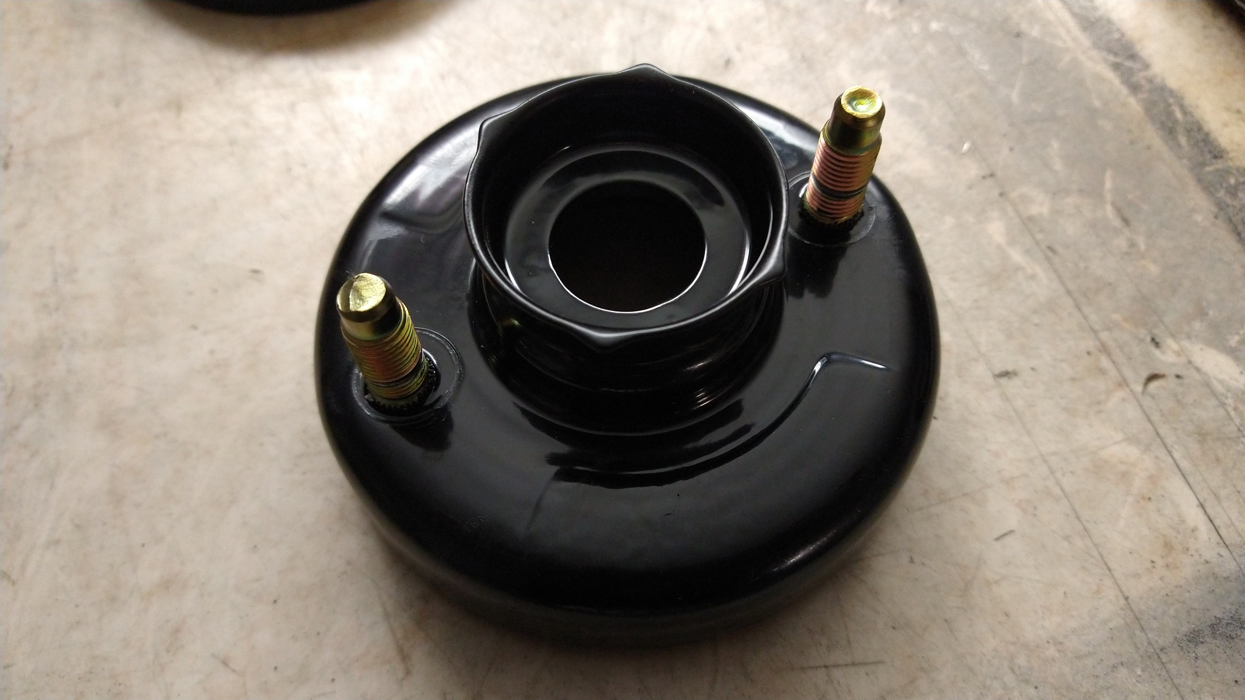

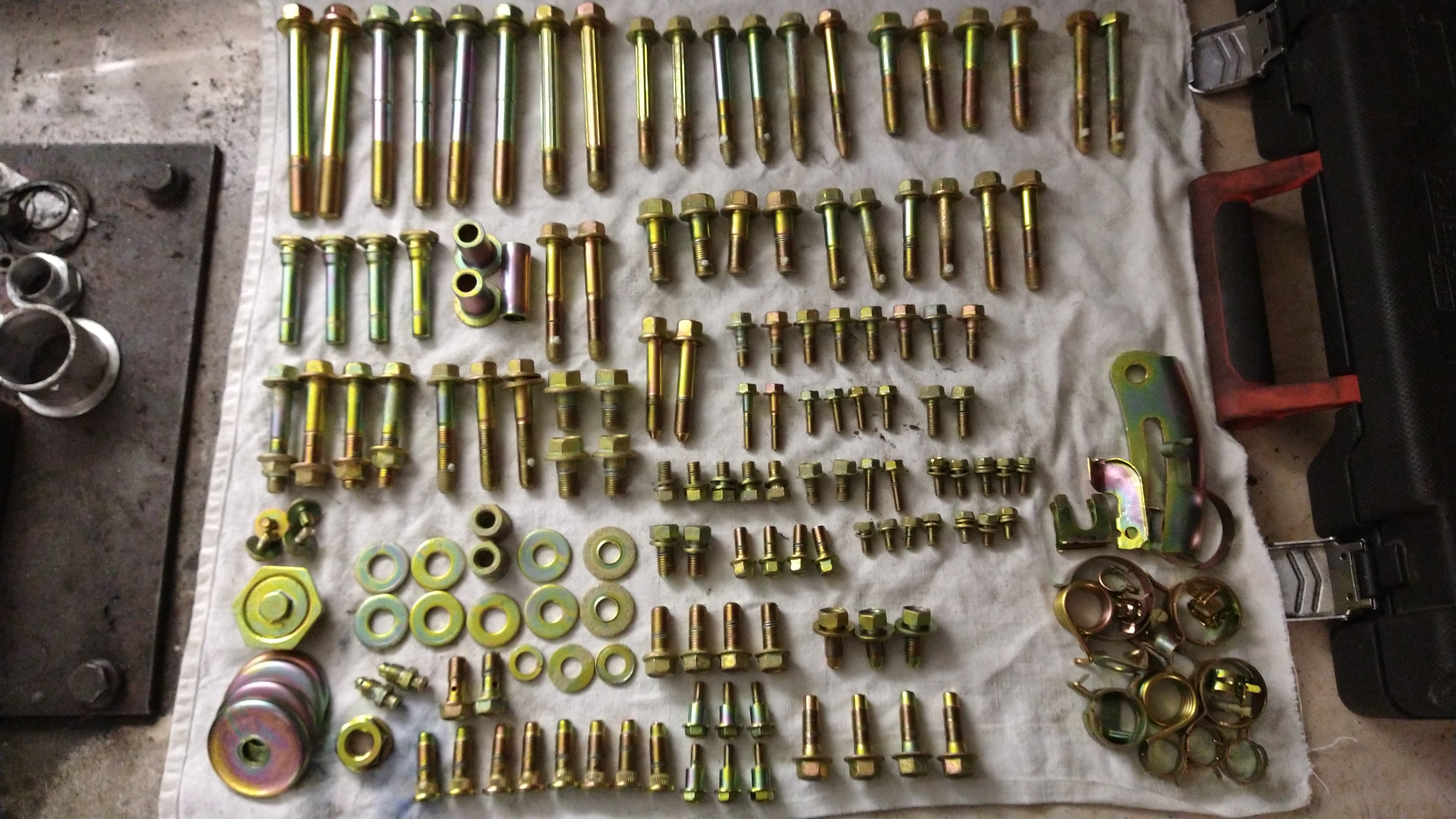

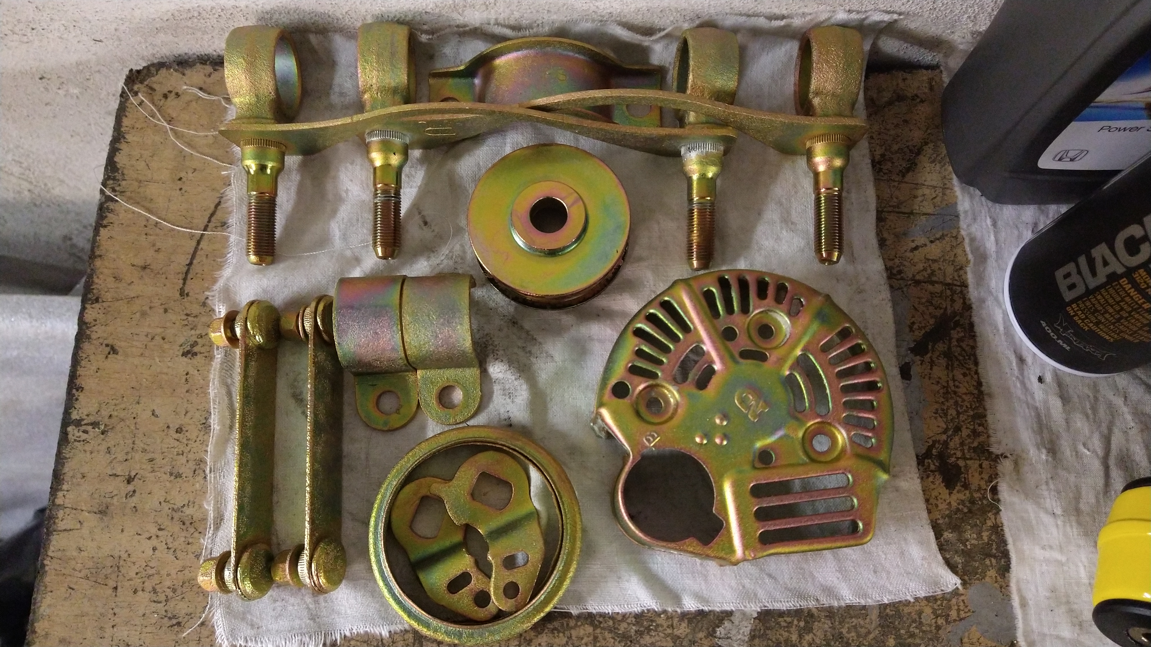

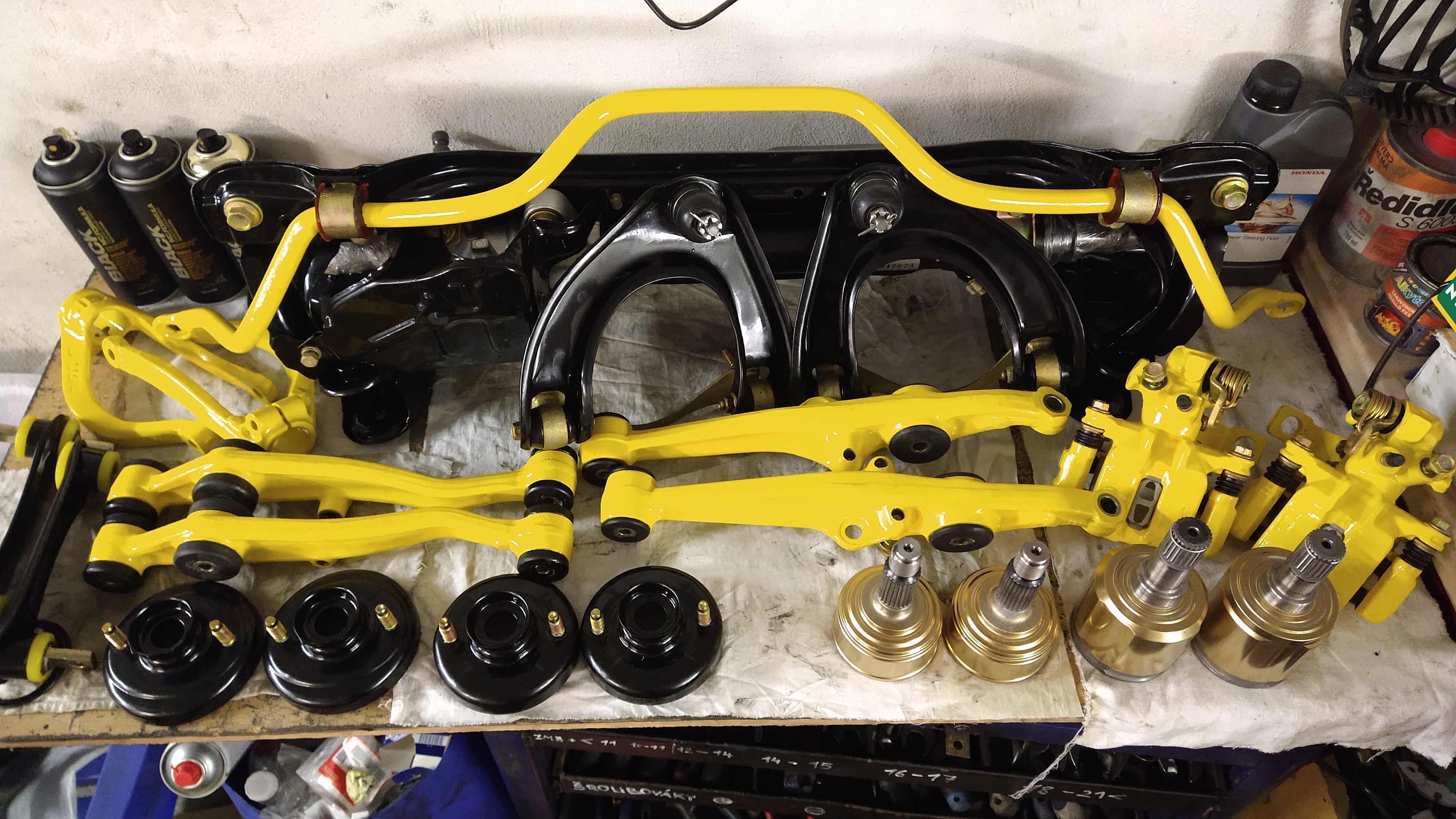

Vánoce skončily, přišel nový rok a konečně se otevřely brány všech galvanoven, takže jsem u všech stál hned ráno 4.ledna, s krabičkama plných šroubků, já jako první Je to tam.
IMG_20210117_130800841.jpg, 2.98 MB
IMG_20210117_130737141.jpg, 3.5 MB

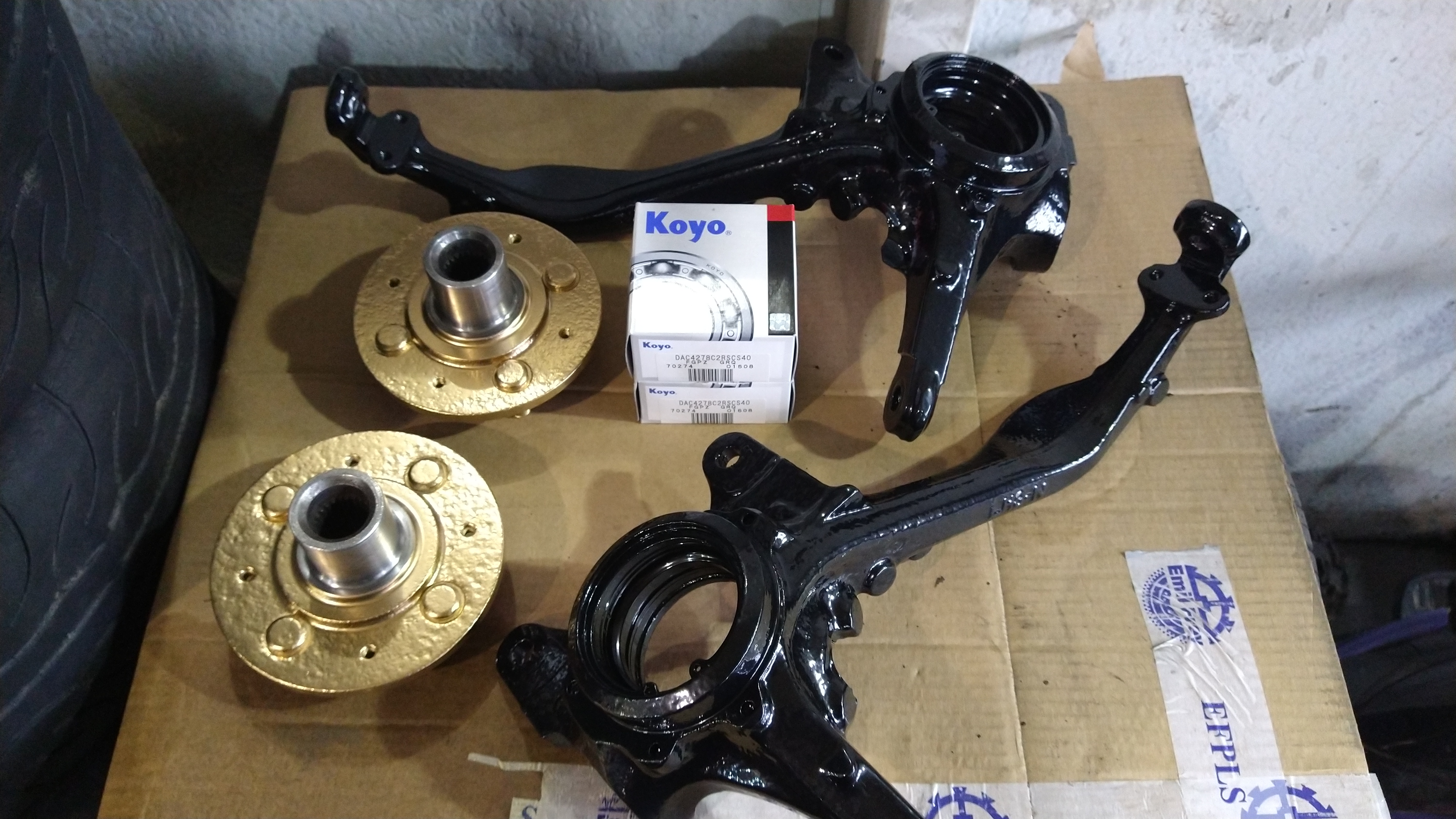

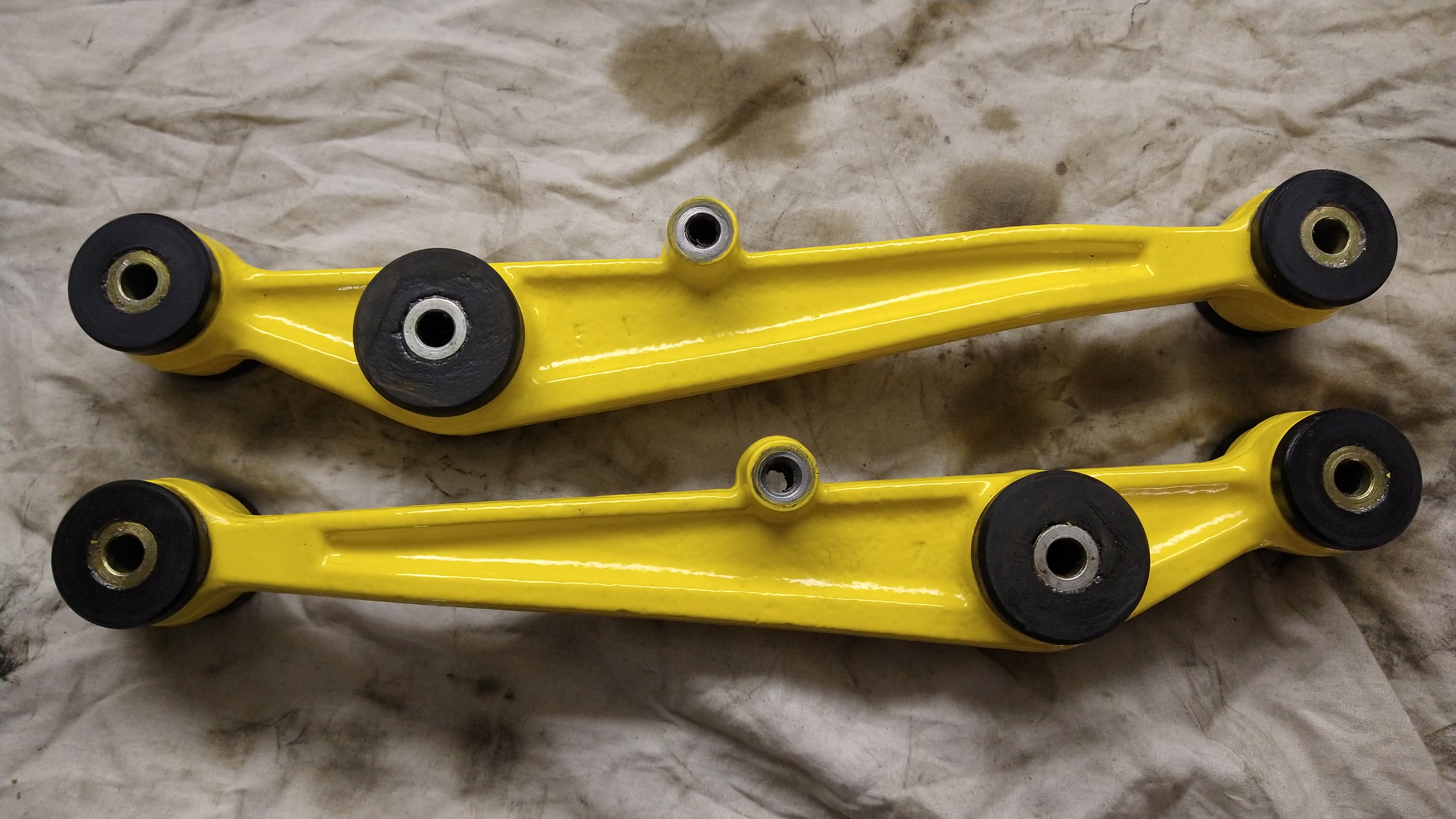

A tak to šlo dál...

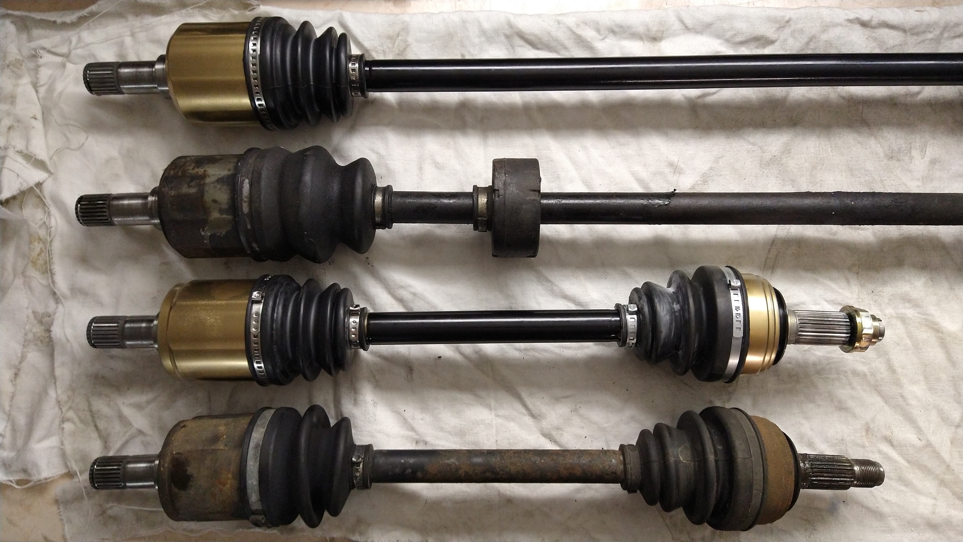

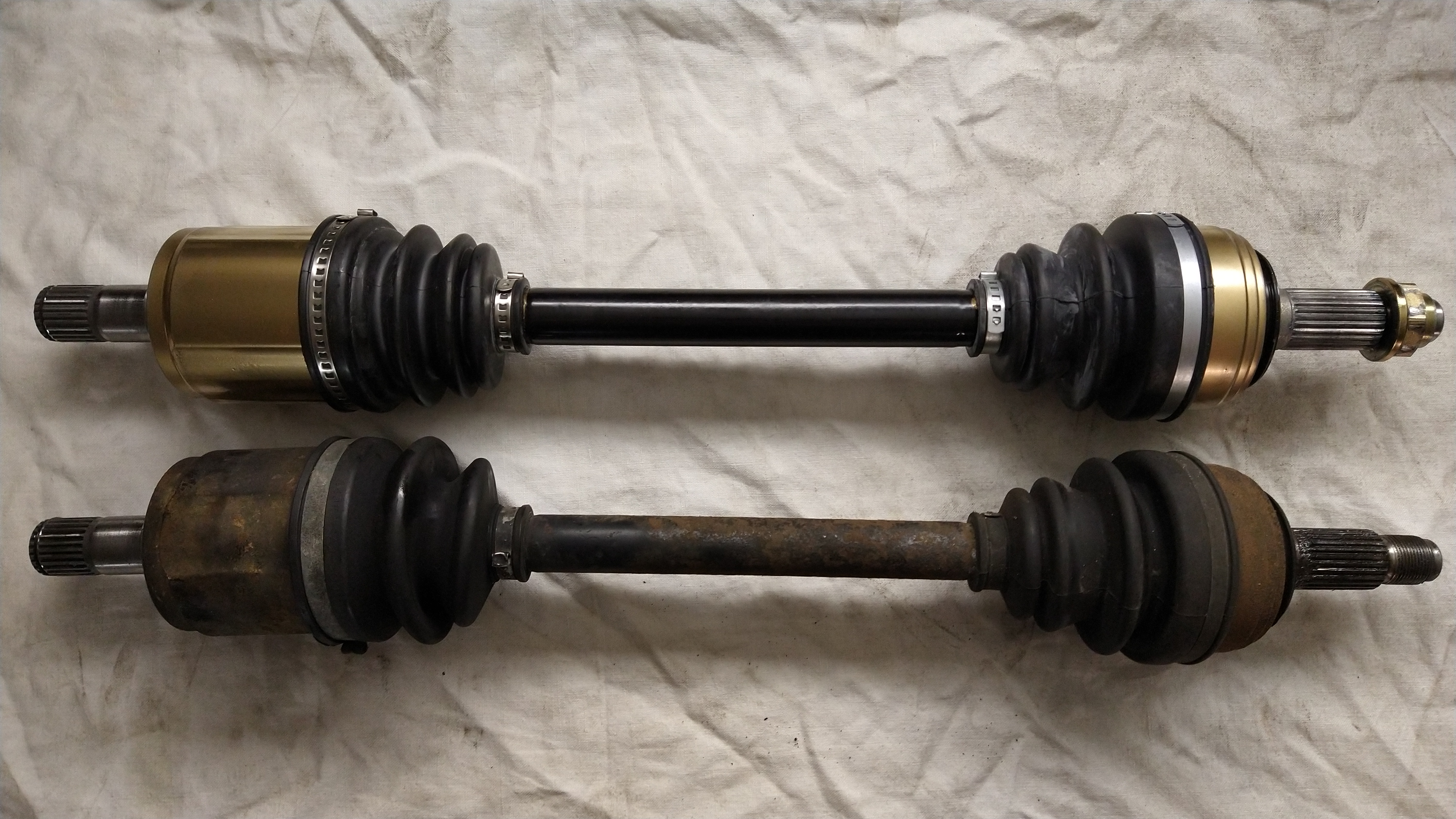

Všechno o co jsem zakopl jsem protáhl strojem času šuk
IMG_20210117_142349095.jpg, 2.73 MB

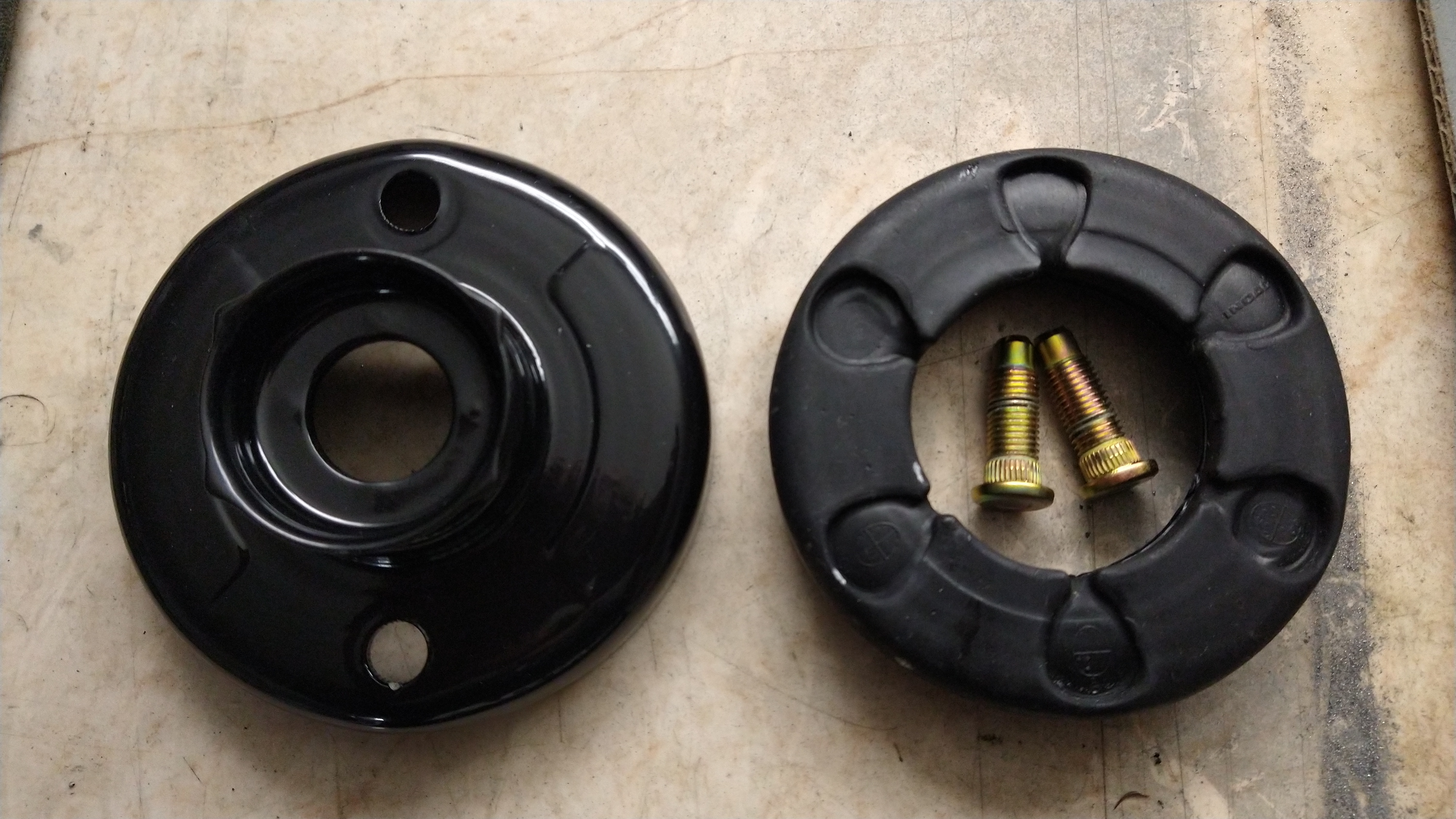

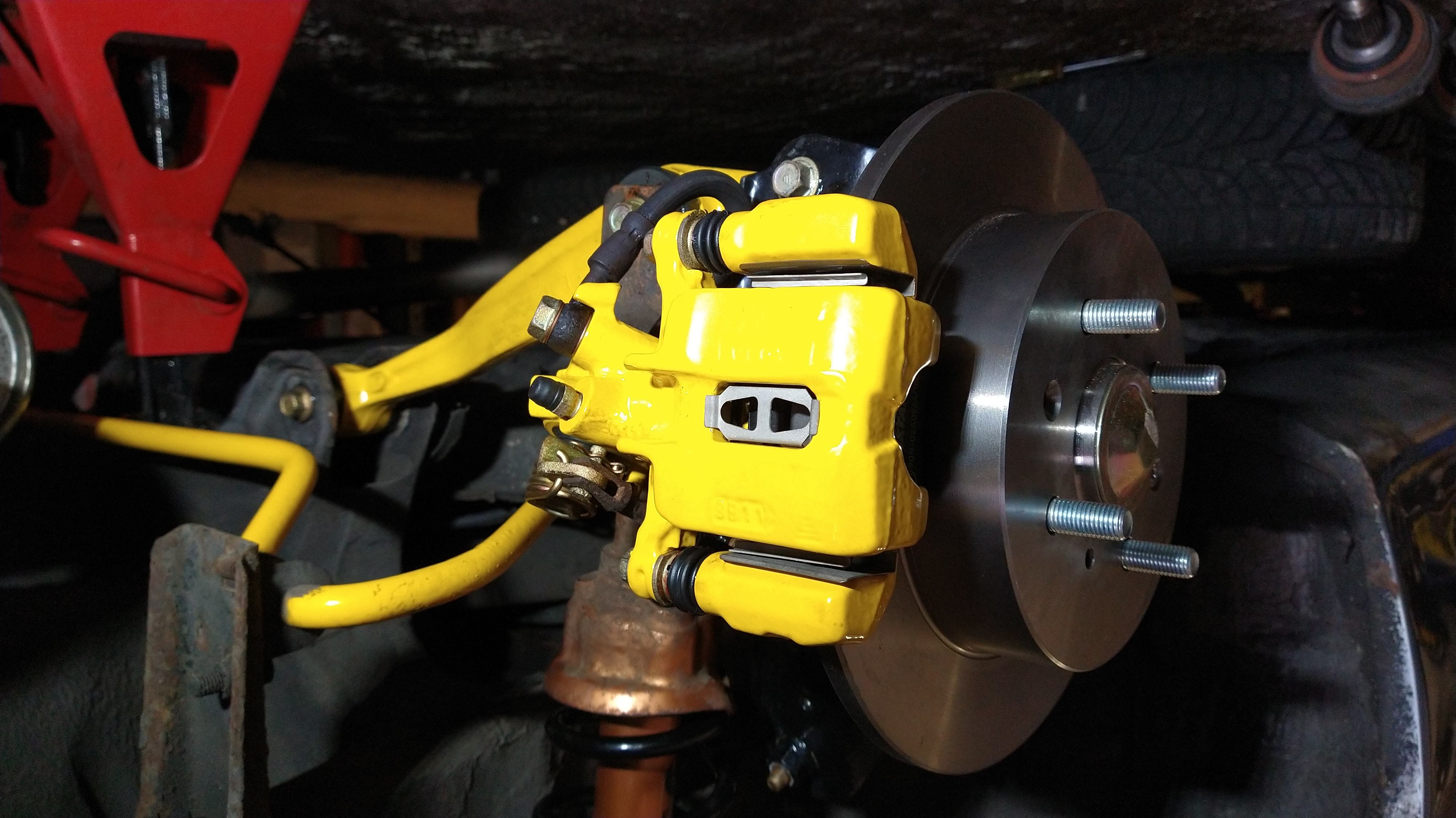

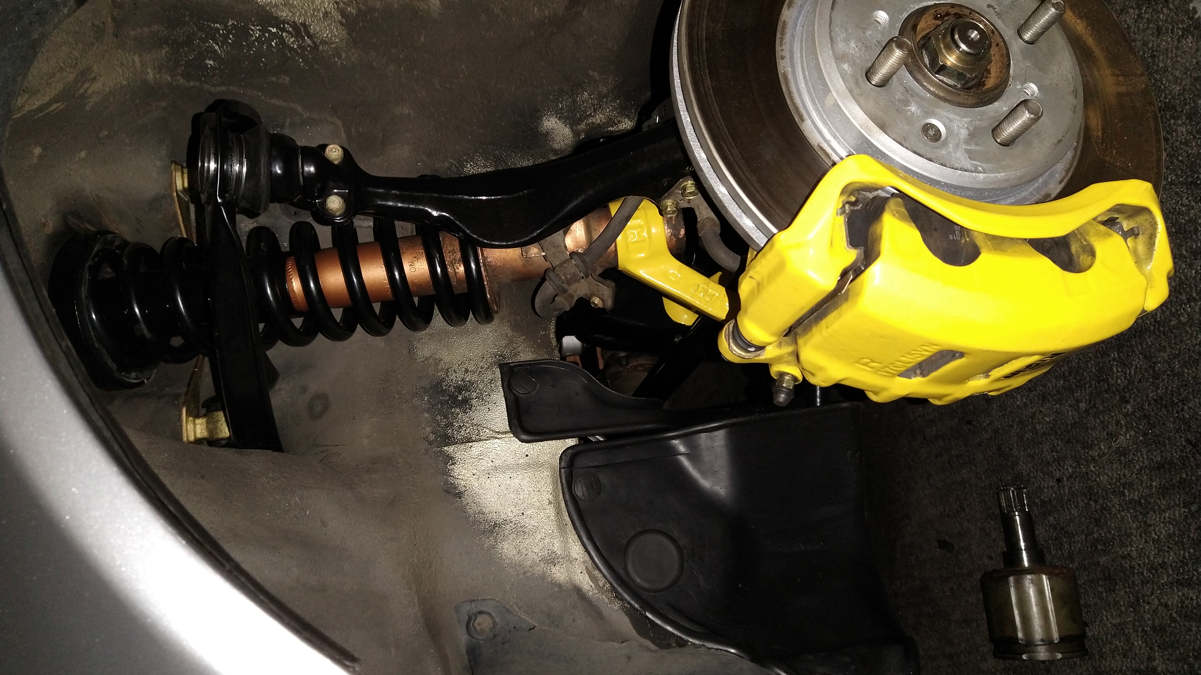

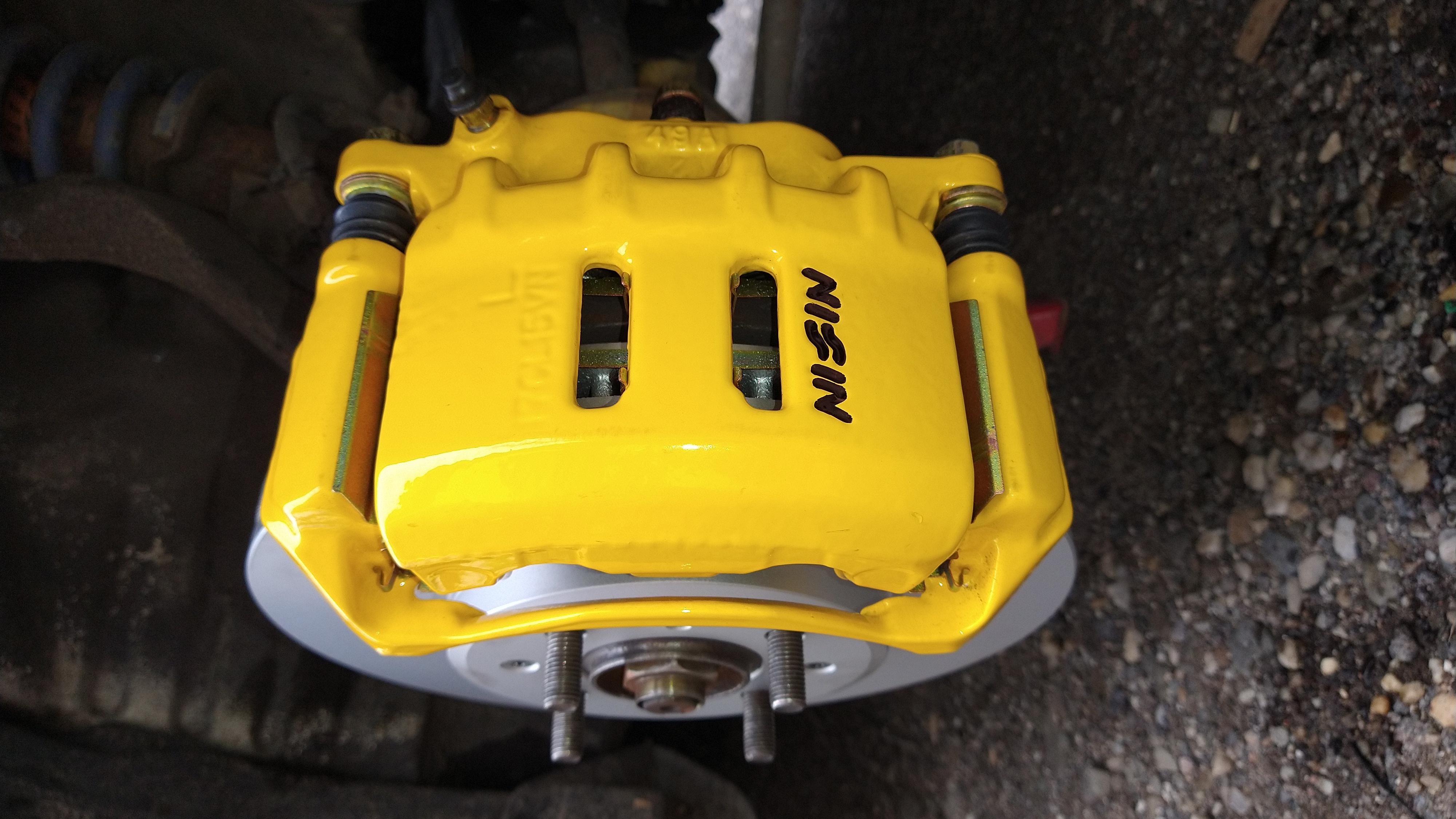

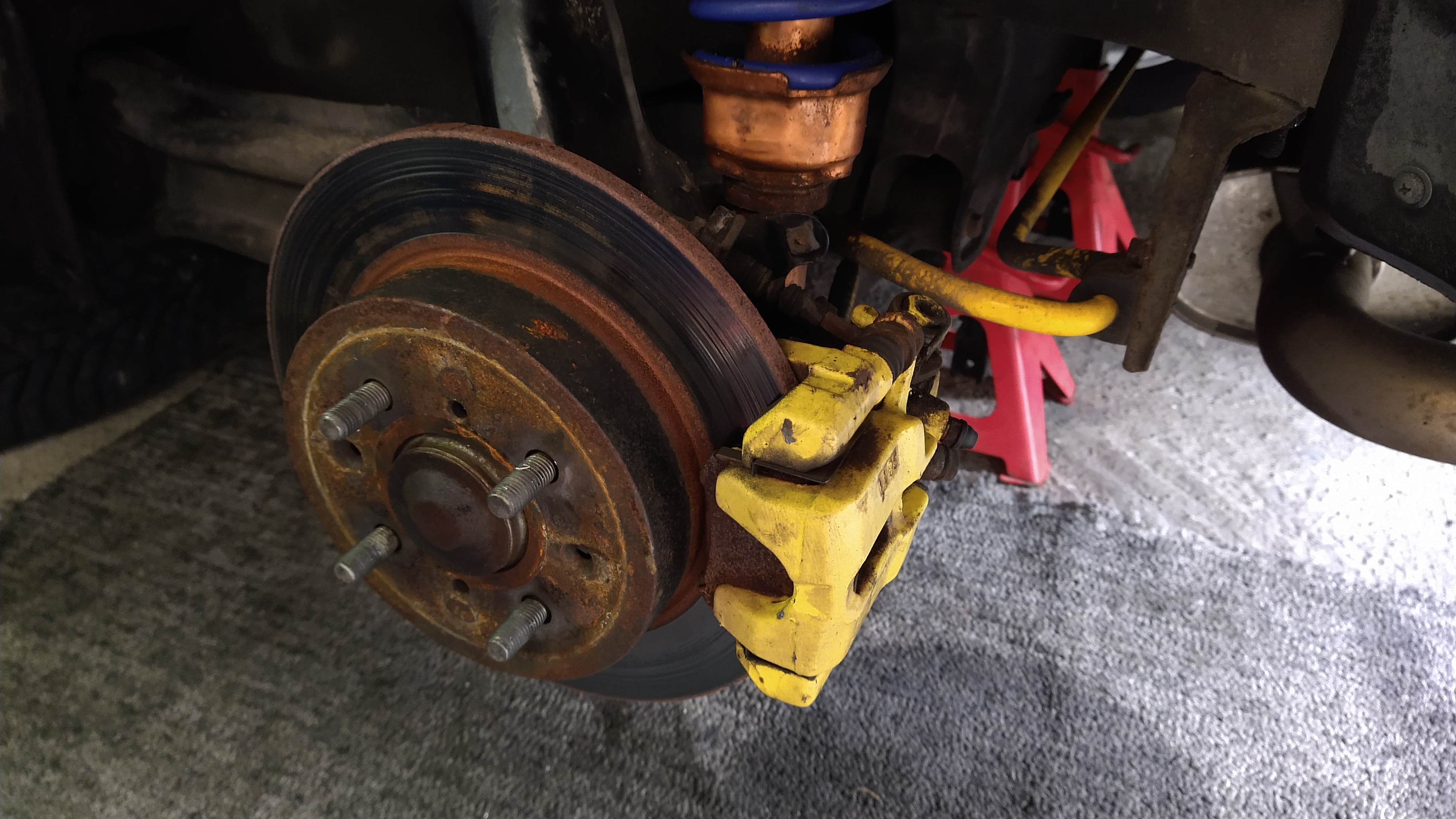

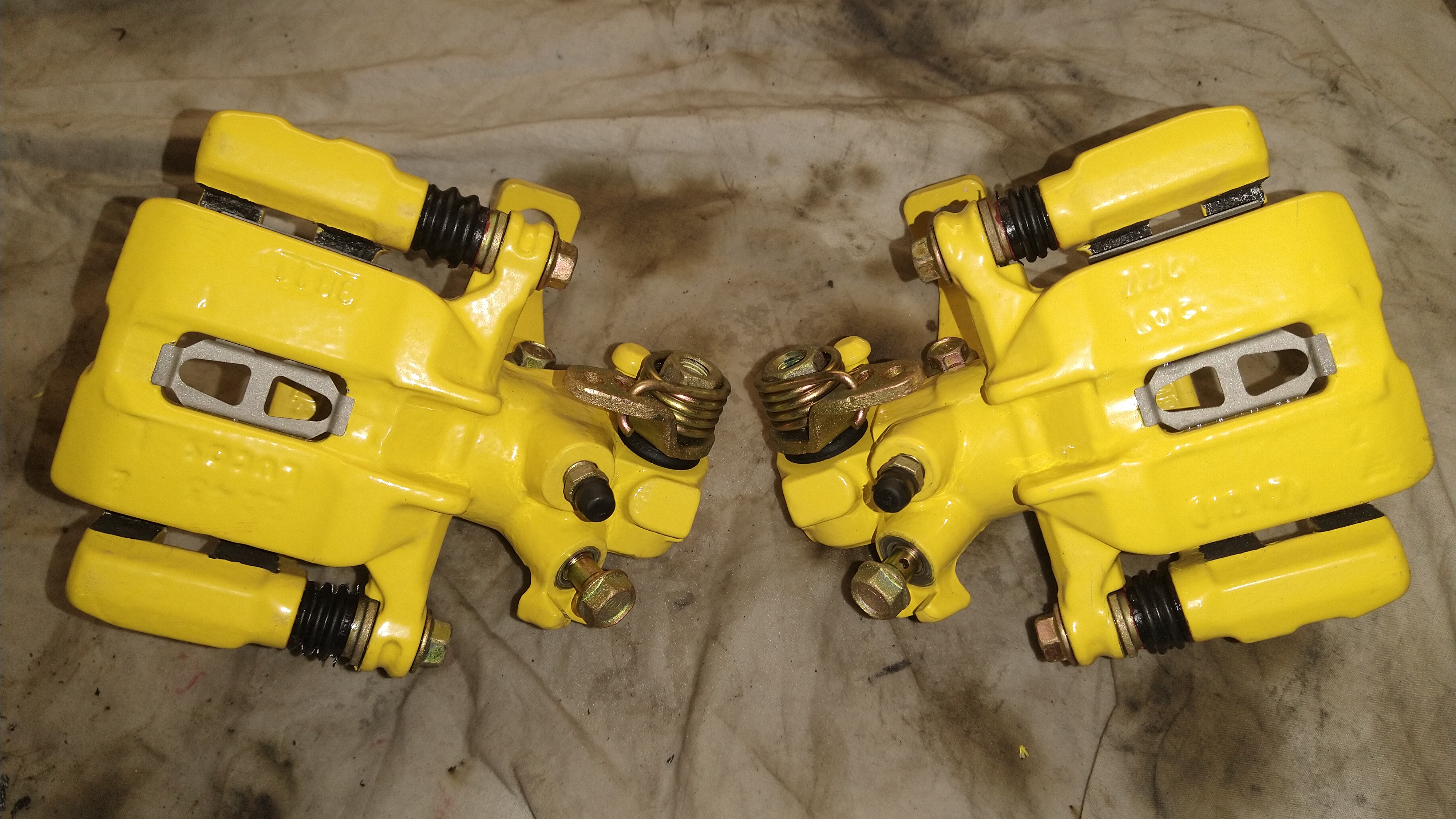

A ještě třmeny. Ty mi daly zabrat, tak snad už se budou vracet Tak to valím bulvy
IMG_20210117_163104949.jpg, 3.01 MB
PříspěvekZaslal: 21.1.2021 , 23:35   Citovat
Čekám už jen na poslední siláče které jsem objednal na poslední chvíli. Takže doufám že je to takhle rozebrane naposled naštvanej

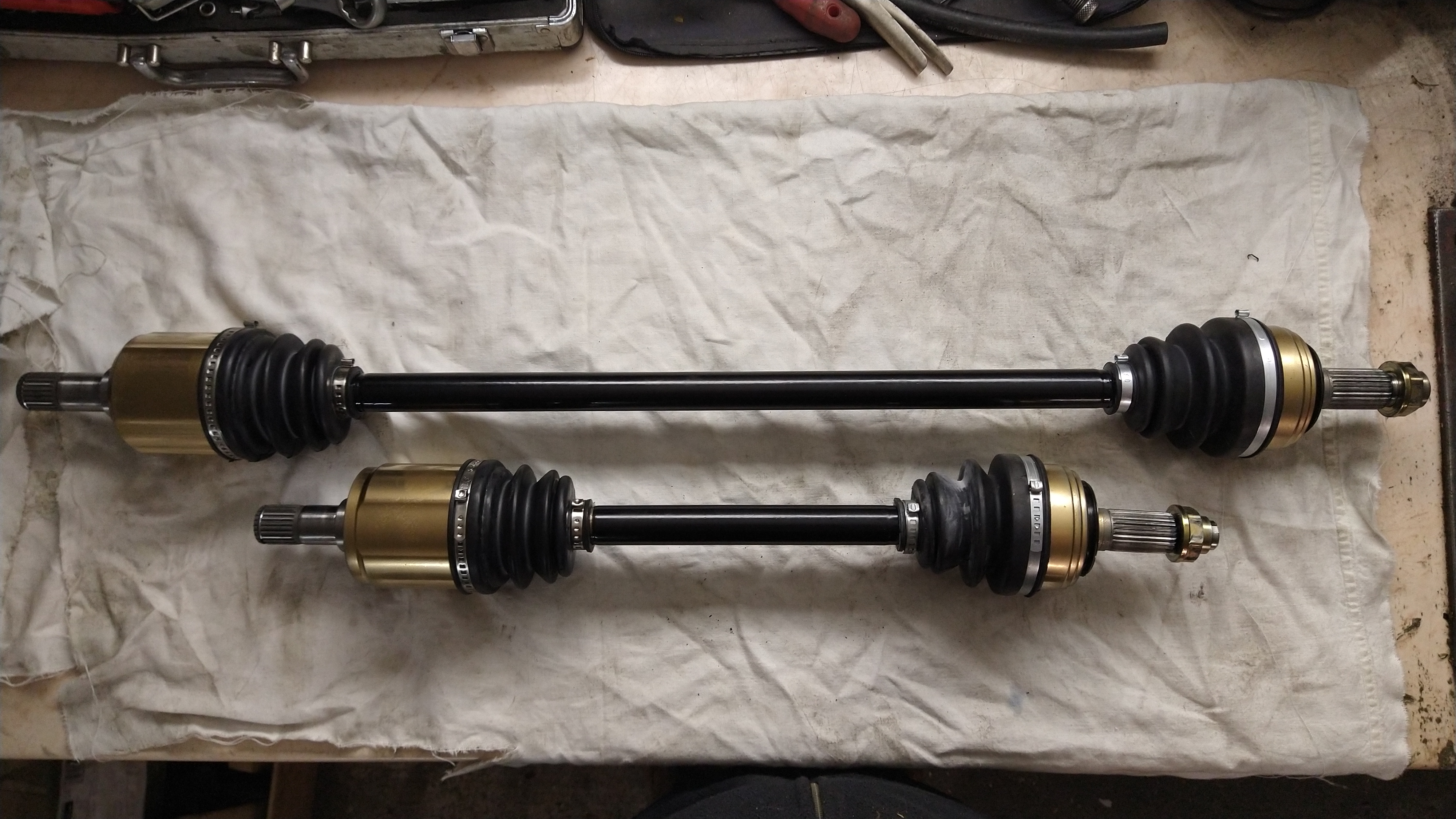

PříspěvekZaslal: 23.1.2021 , 9:40   Citovat

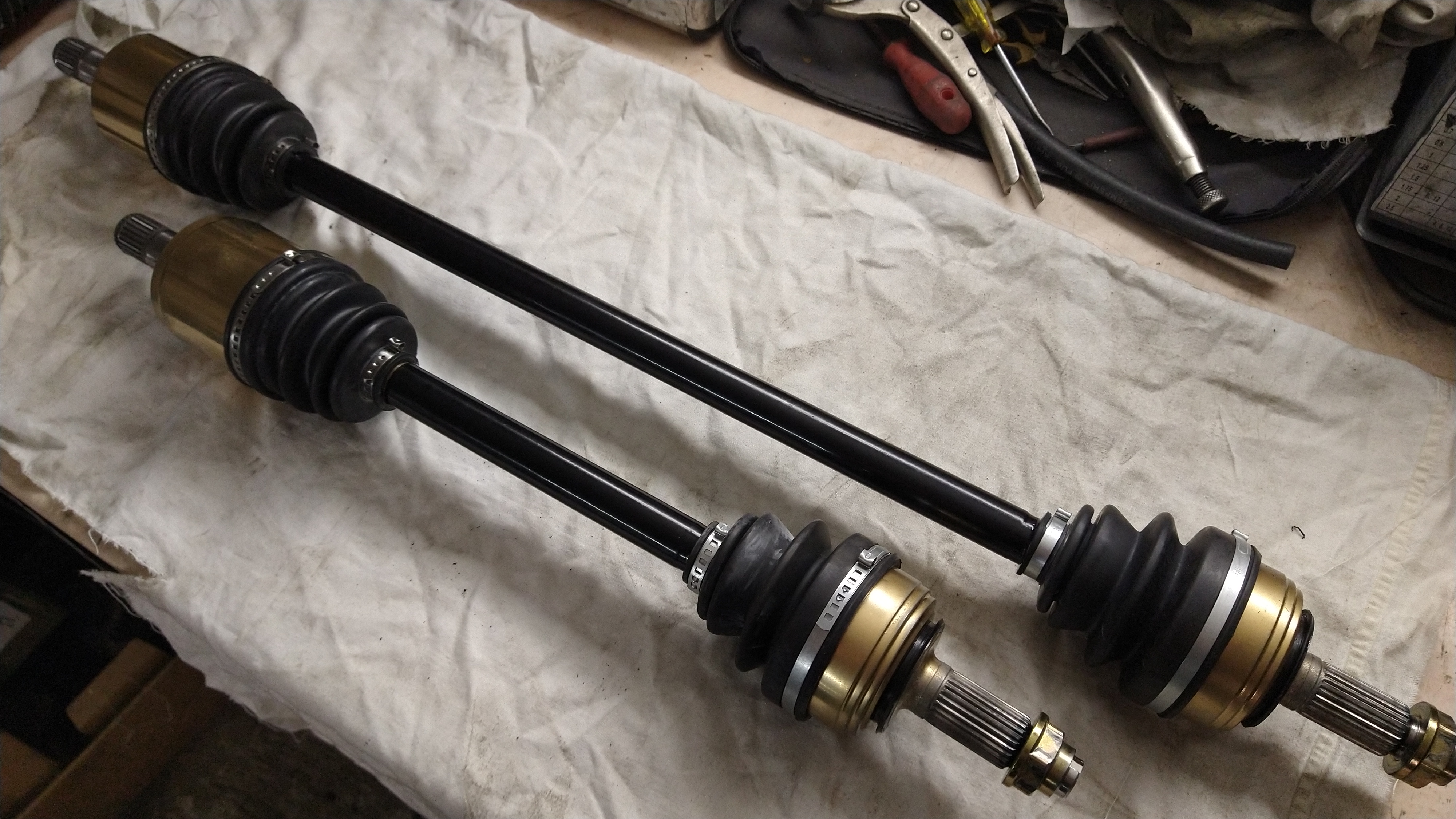

Ty jezdíš Civic poloose?Dej z crx stejně dlouhe.Na své c4g jsem to udělal a rozhodně je to změna k lepšímu.Pri tvém výkonu by byl ještě větší rozdíl.
Příspěvky: 1467 1989 Civic
PříspěvekZaslal: 23.1.2021 , 10:06   Citovat
mad_zed napsal:
Nevidím v tom přínos. Moje poloosy můj výkon zvládají a navíc kvůli těm z crx bych přece musel vyměnit satelity nebo diferak v převodovce

Nejde o to,že by nepřenesly výkon.Jde o to,že se auto líp chová.Netaha tak jakoby do boku při akceleraci a deceleraci.
Jo,je mě to jasné vím,že jsou větší.
Prehodil jsem to i kvůli tomu,abych doma neměl několik druhů poloos,jsou totiž stejné ze shuttle.
Ten předek auta se zklidnil při zátahu a deceleraci.
PříspěvekZaslal: 24.1.2021 , 20:47   Citovat
Jo to musím uznat že je potřeba držet opratě pevně, na křivolaké silnici se se mnou docela pere Velmi šťastný

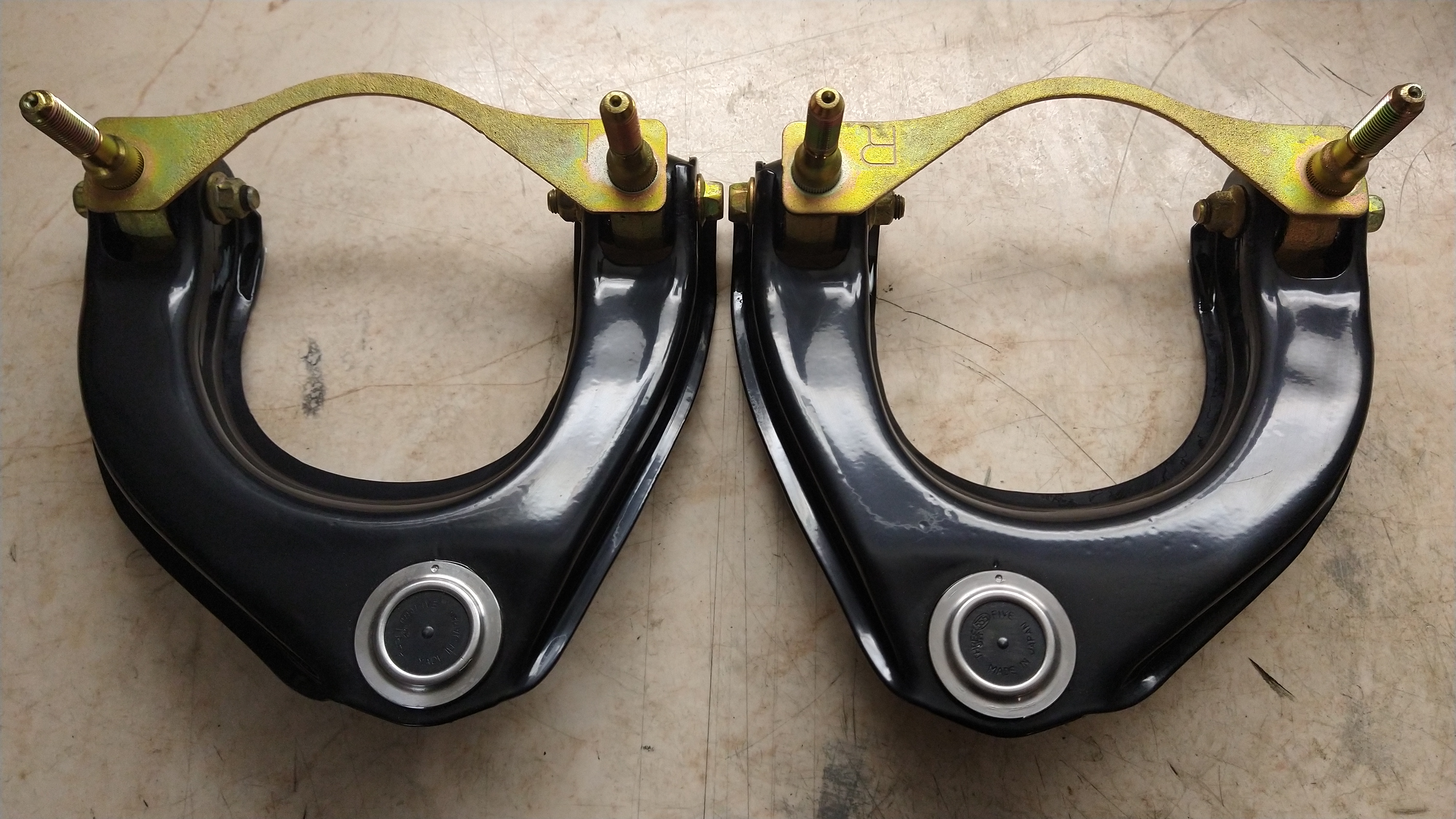

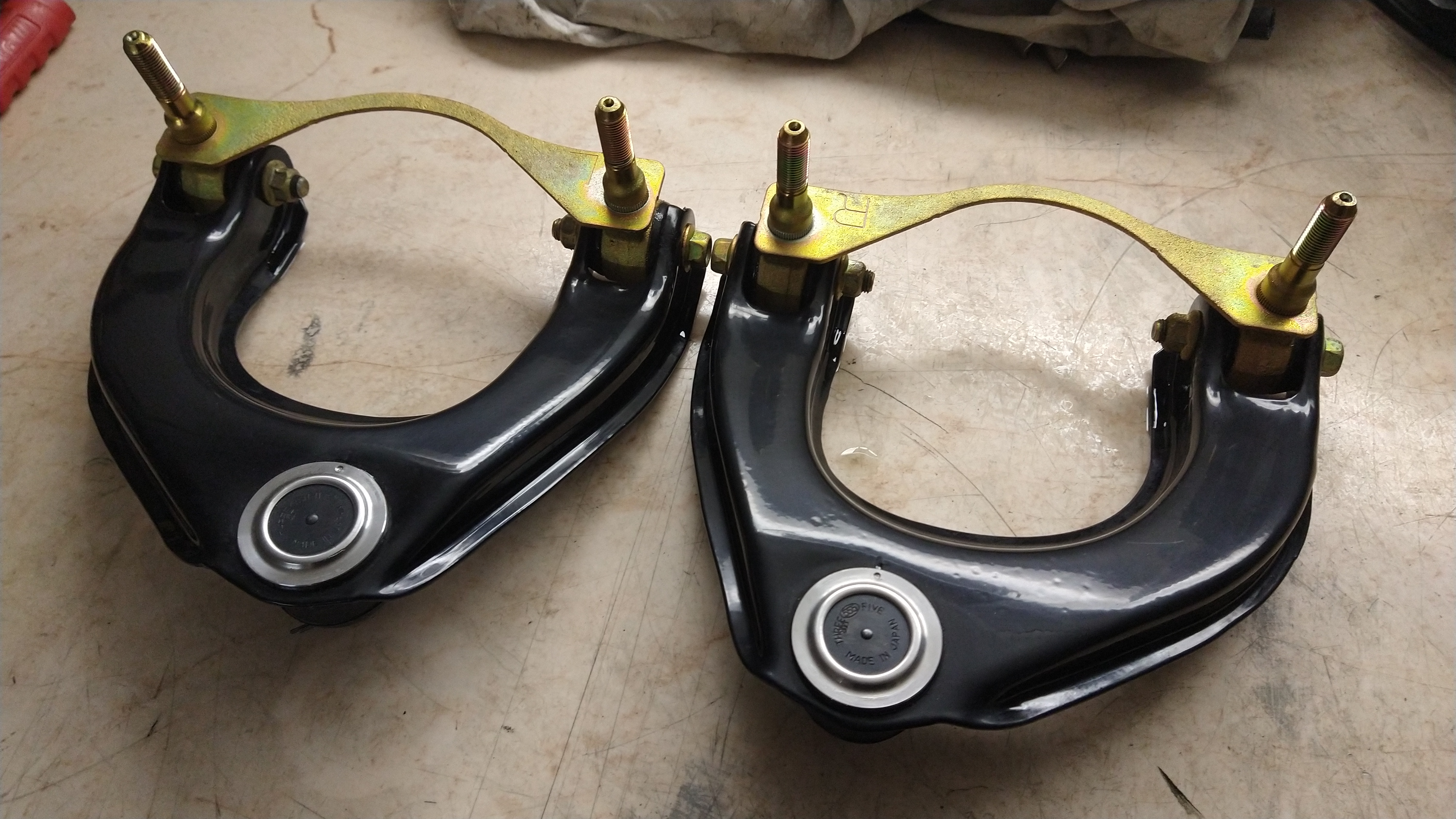

Nádherná práce Úsměv nyní tohle začínám dělat na crx,mohu se zeptat jakou barvu máš na ramenech?sprej a nebo štětec?a ještě jakou značku siláčů si kupoval?Diky
Příspěvky: 315 2012 CR-X
PříspěvekZaslal: 26.1.2021 , 20:47   Citovat
lazzzik napsal:
To je práškové lakování kamo Velmi šťastný jestli chceš at to něco vydrží tak na sprej a štětec úplně zapomeň Úsměv
Silenty mám takovou směs energy suspension, strongflex a powerflex Velmi šťastný

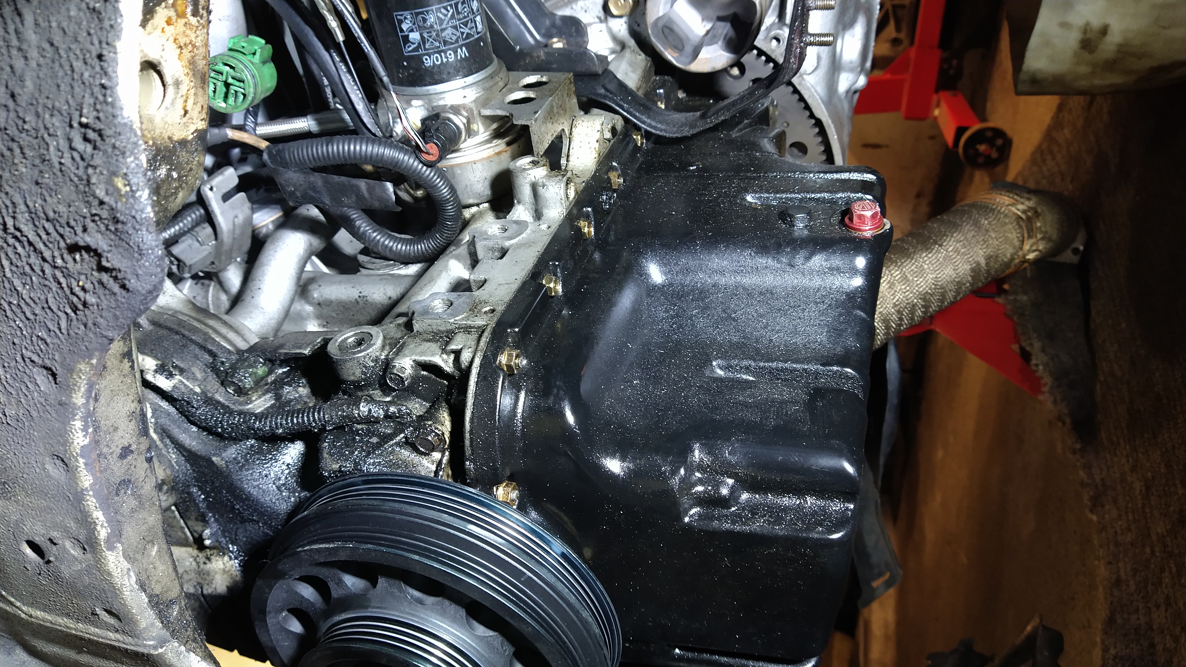

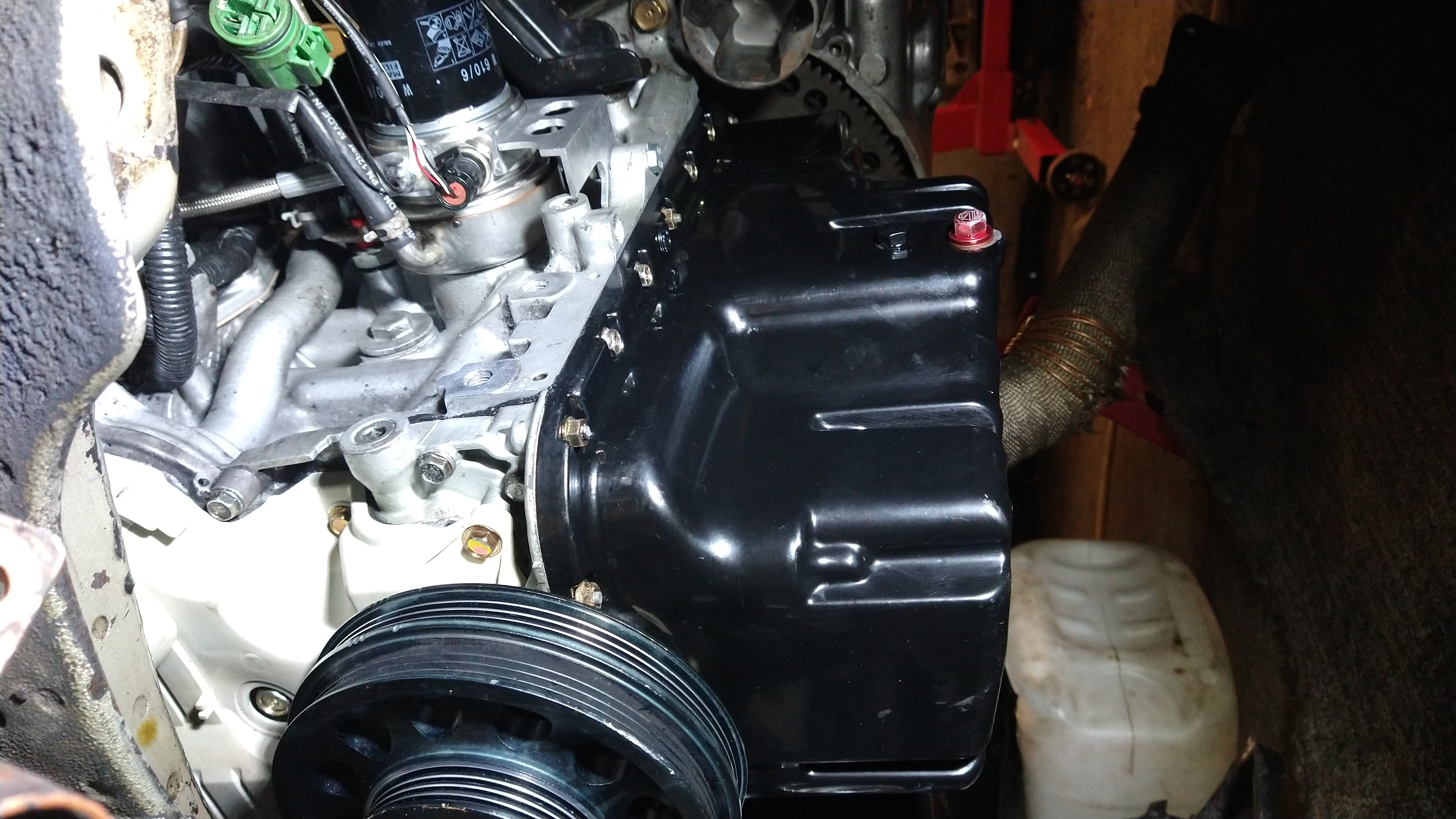

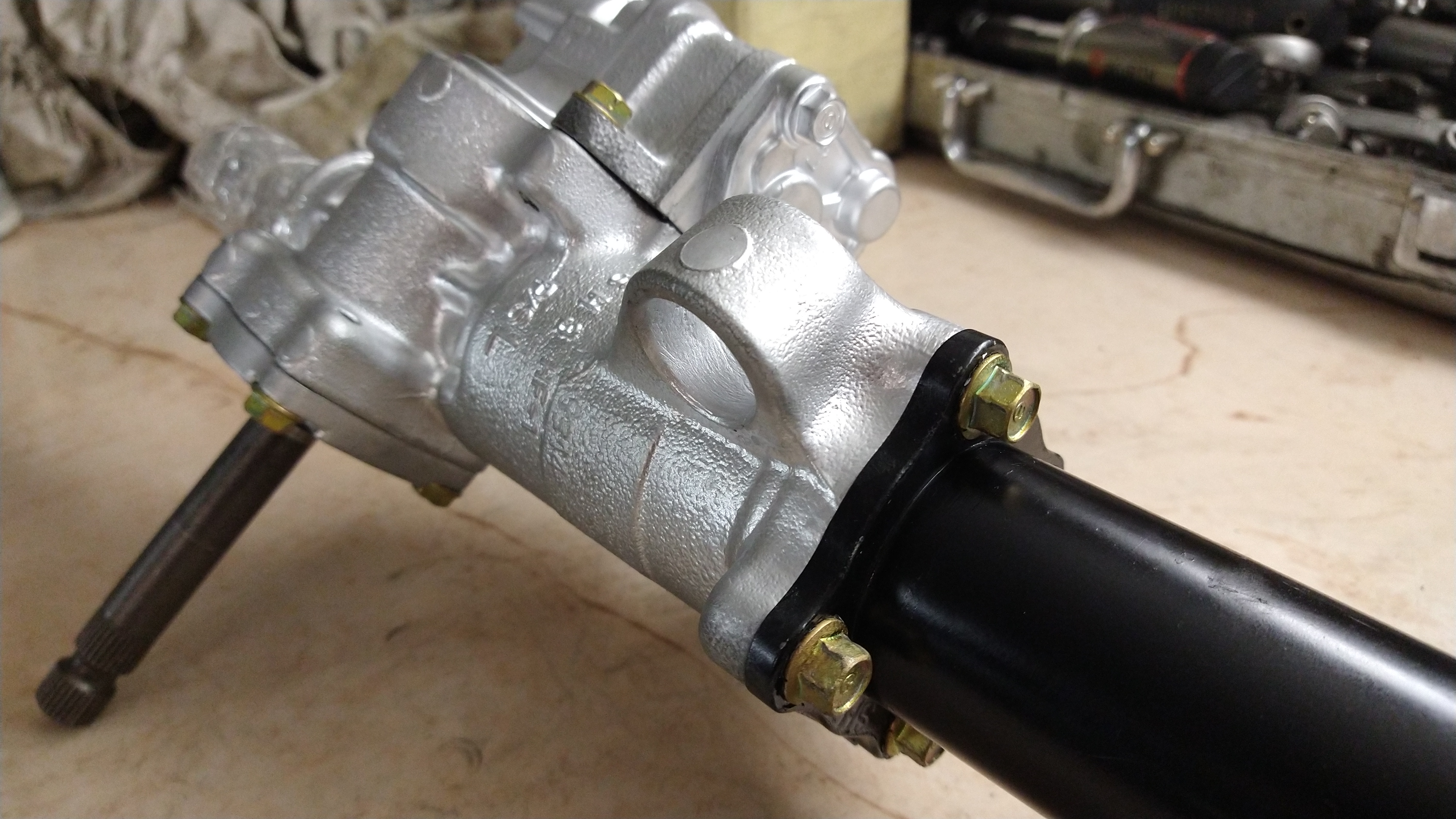

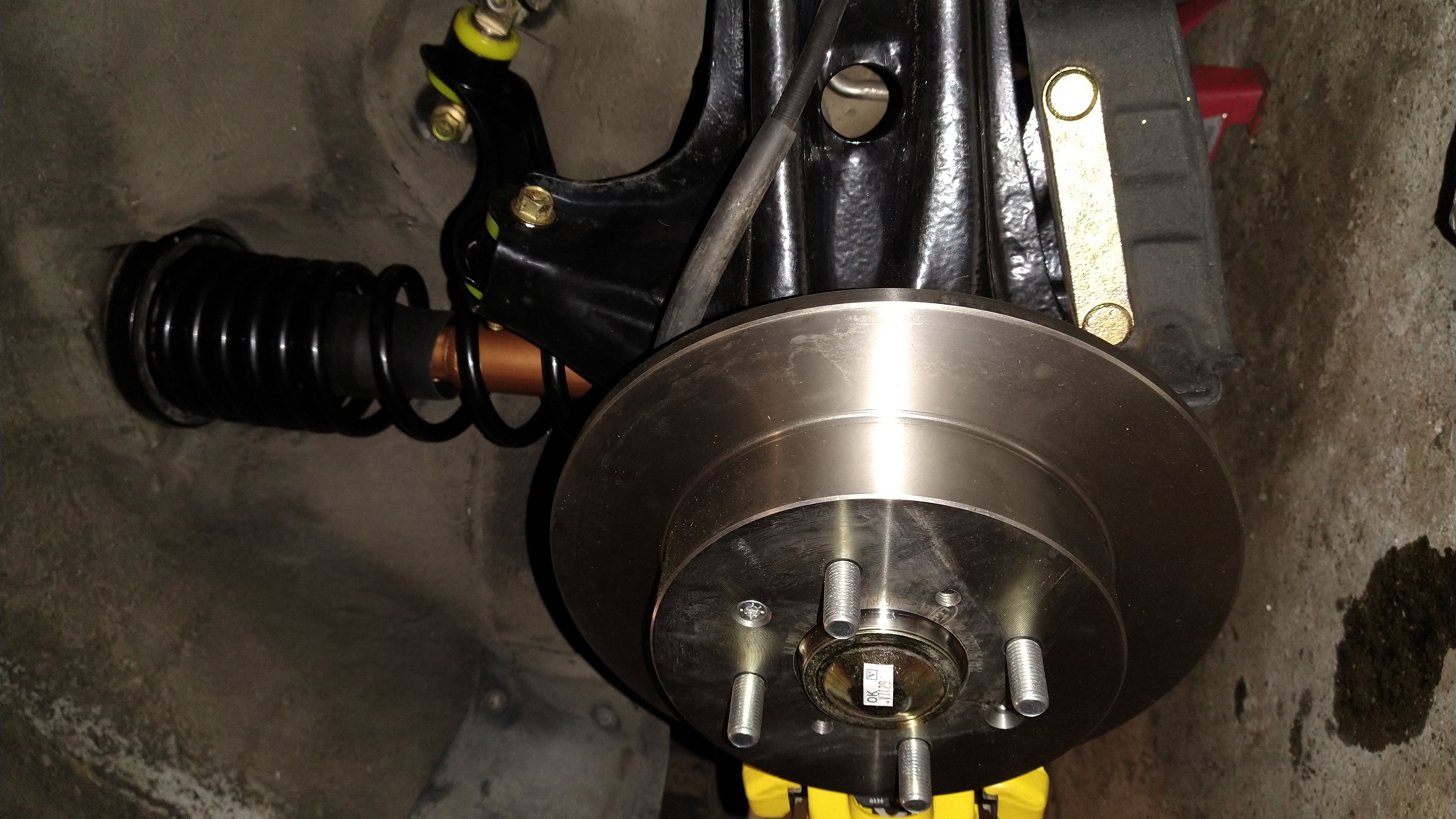

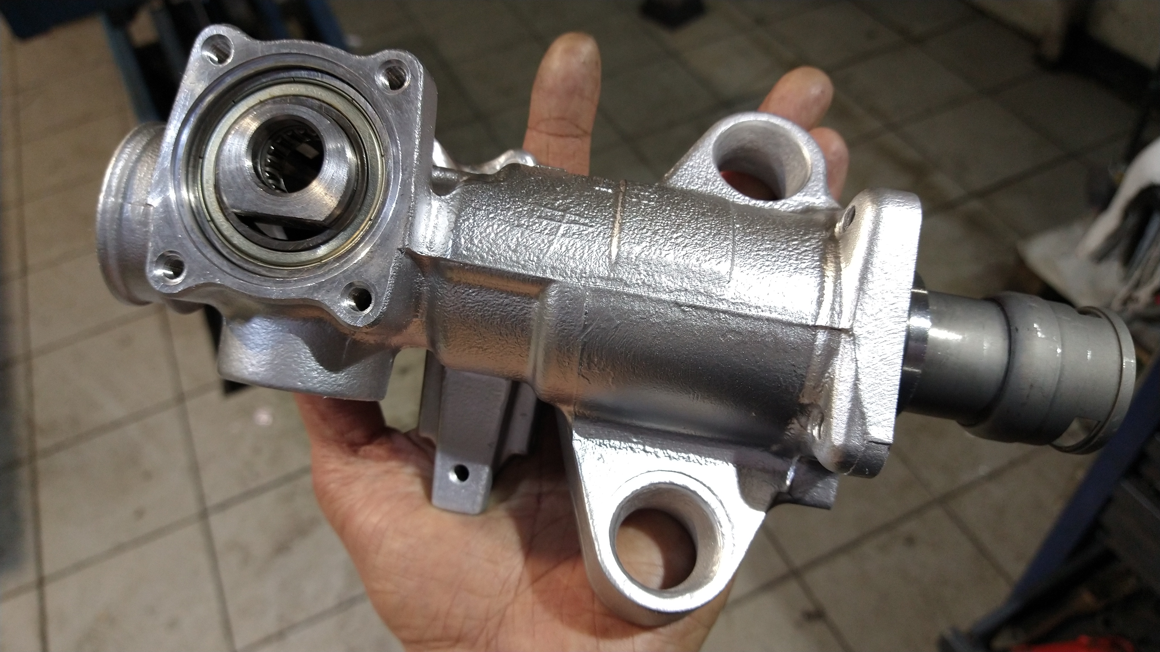

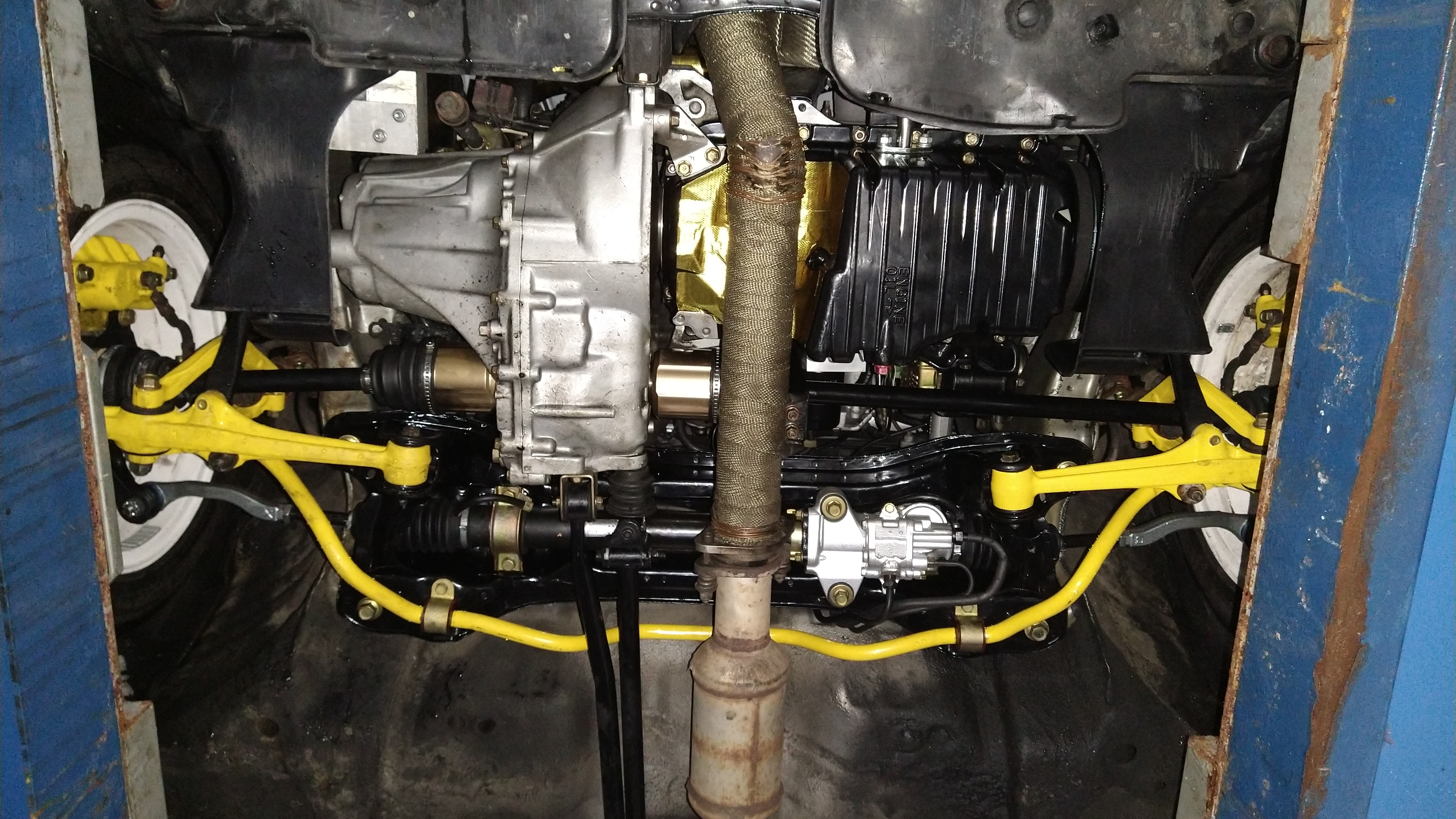

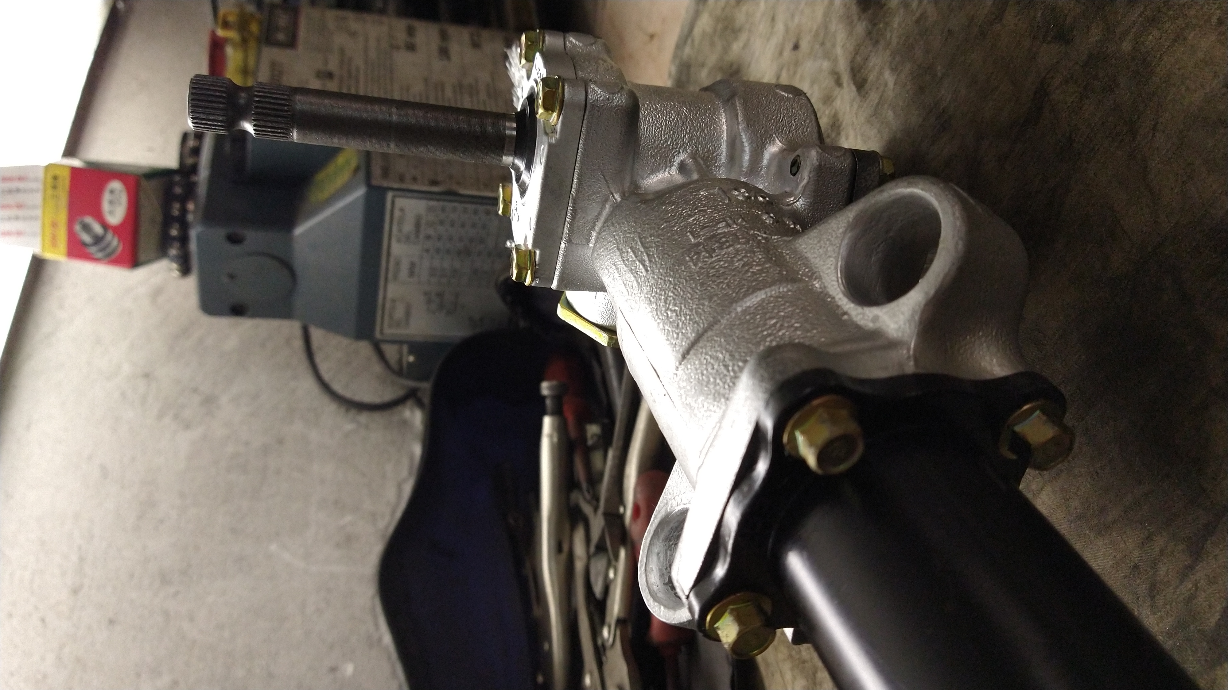

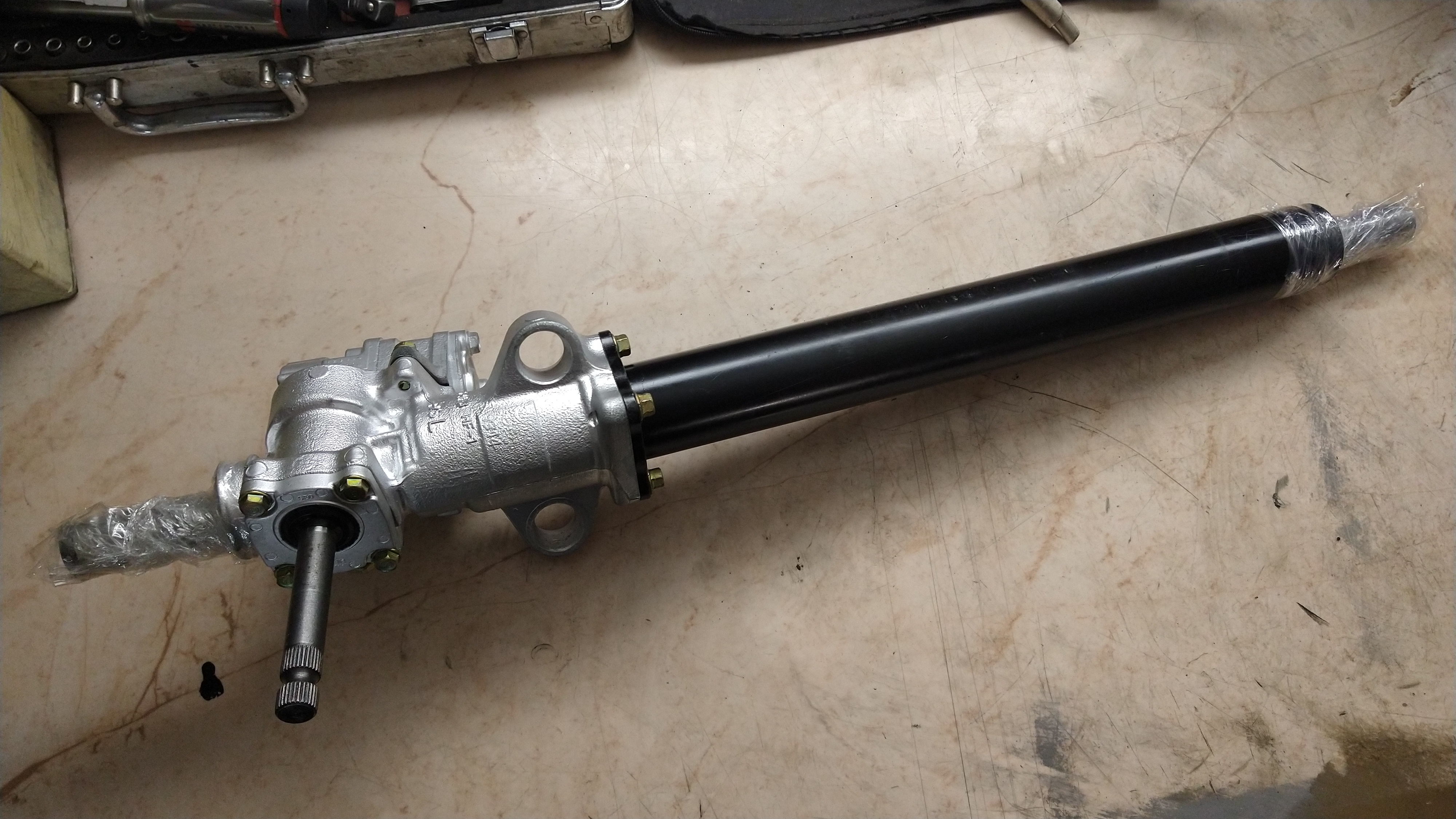

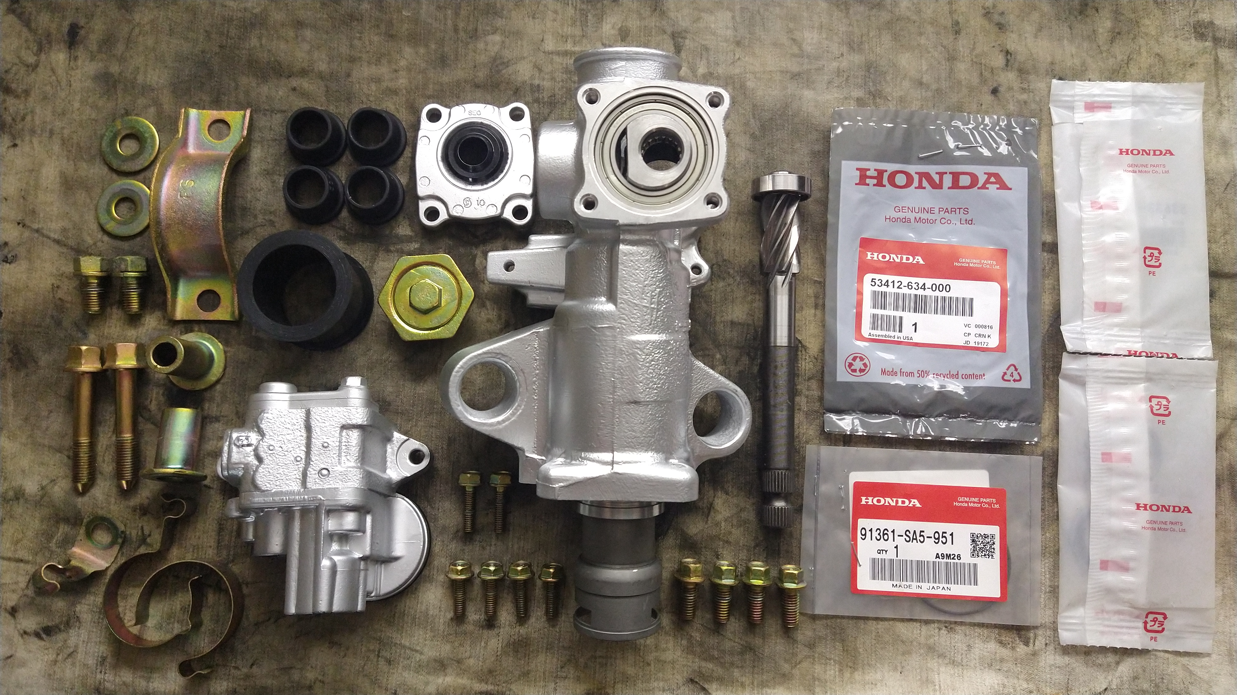

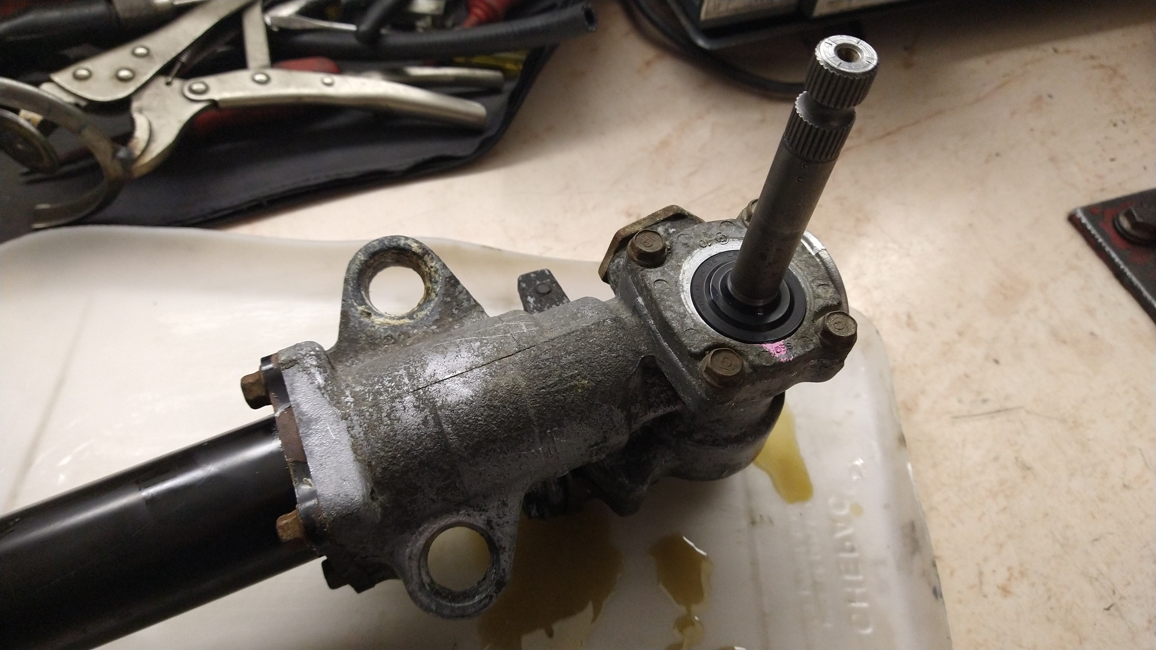

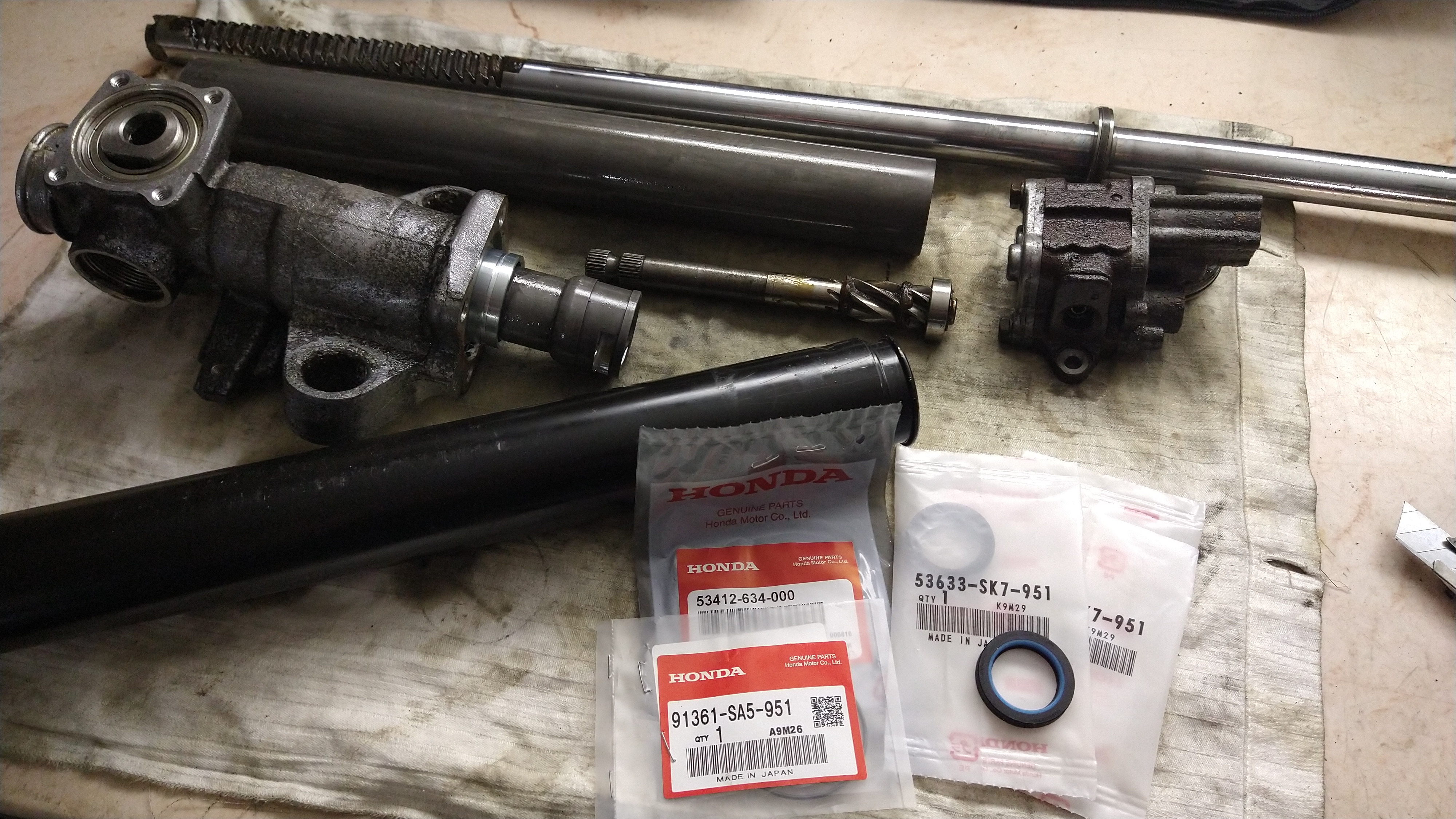

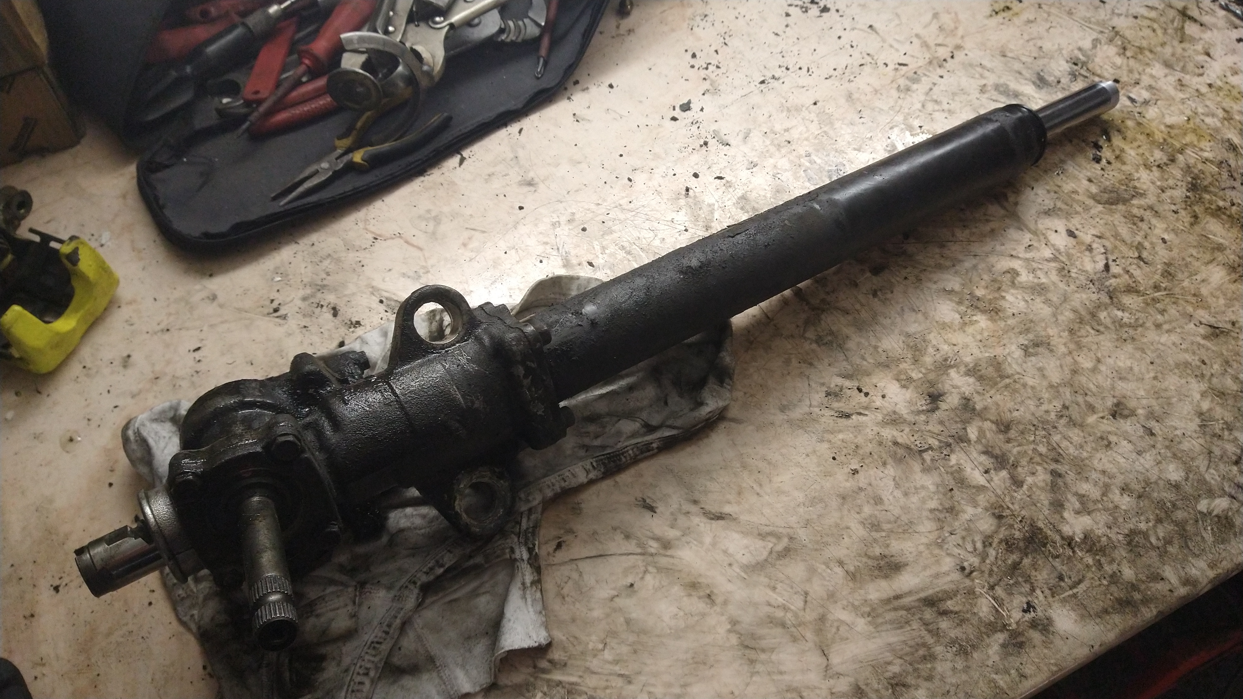

Tak téměř hotovo. Ještě geomku a pokud nikde nic nepotece (přetěsňoval jsem řízení, olejové čerpadlo, snímač tlaku oleje a výměník voda/olej) tak si můžu zase užívat nějaké to nešetrné zacházení VTEC
IMG_20210110_140121685.jpg, 3.03 MB
IMG_20210131_114126186.jpg, 2.74 MB
IMG_20210131_175253286.jpg, 3.08 MB
IMG_20210131_181722301.jpg, 2.82 MB
IMG_20210201_194836630.jpg, 2.75 MB
IMG_20210201_201946286.jpg, 2.94 MB
IMG_20210202_163656566.jpg, 3.26 MB
IMG_20210201_220206076.jpg, 1.87 MB
IMG_20210201_222520589.jpg, 1.17 MB
