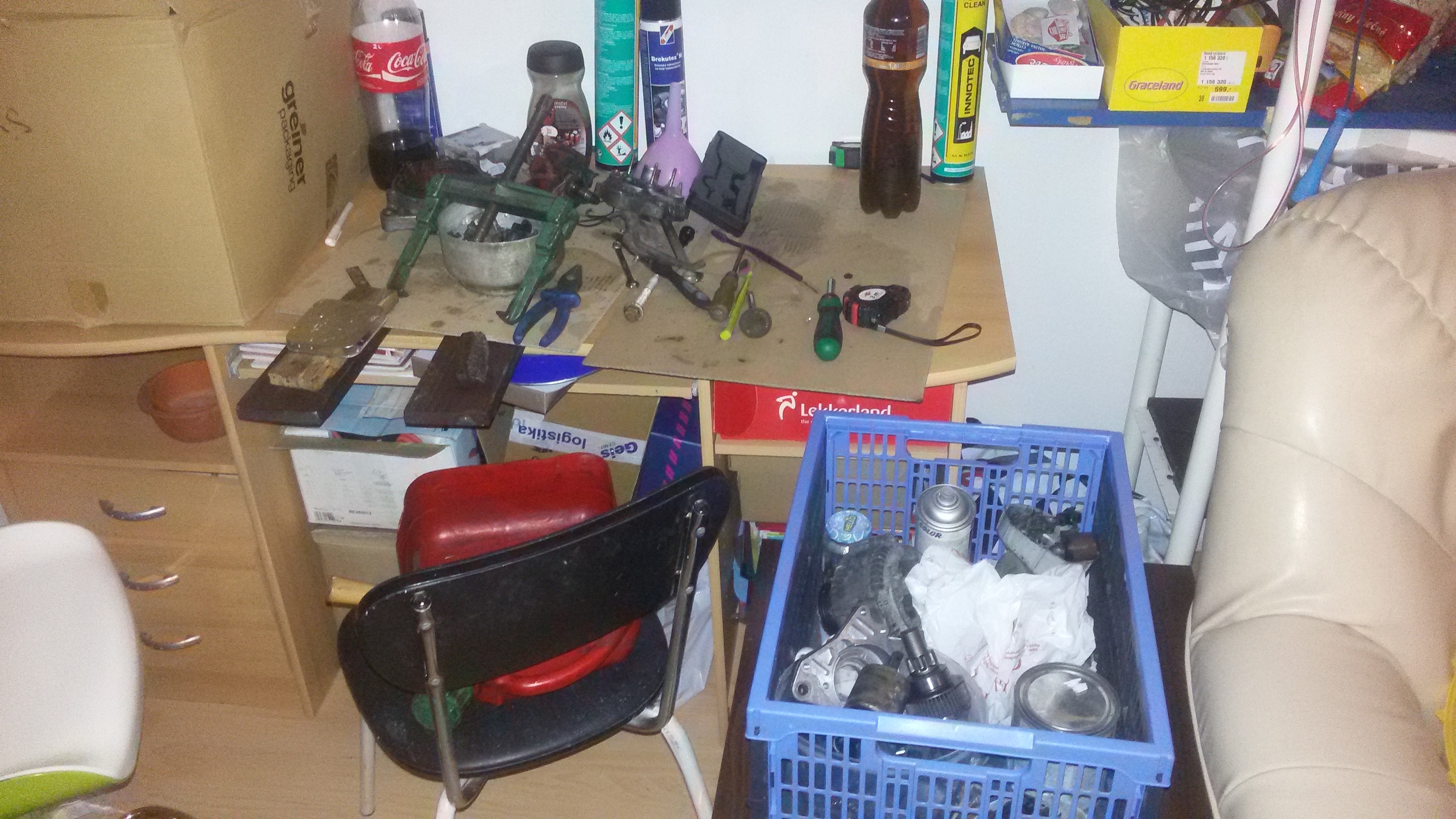

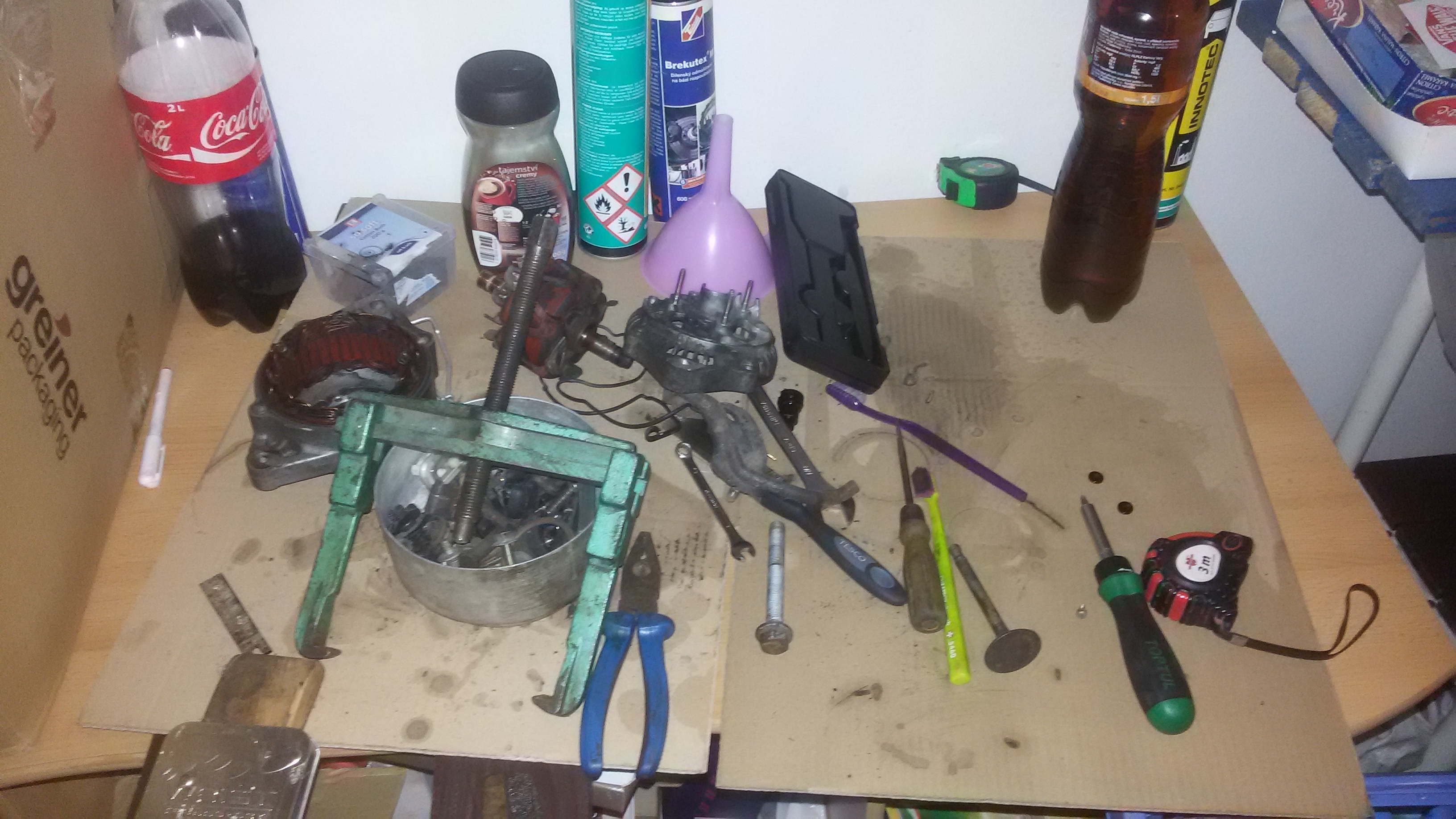

Bohužel nenašel jsem téma ,,Moje dílna - první domov" Velmi šťastný tak to vložím sem. Takhle když je chvilka pomalu pokračuji na GO startéru a altíku.

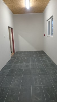

PříspěvekZaslal: 12.5.2015 , 12:14   Citovat
Daver napsal:
tapak pošli kde cos koupil za kolik ... ať mám inspiraci Úsměv
... nesnáším dlažbu :/
2200kč v obi-snad 20 metrů dlažby (nejlevnější co měli) a tři lepidla (dvě dražší na stěny za kamna)

chtělo by to nějaké neklouzací ne ... v zimě tam nacmrndá sníh z podběhu a rozbiješ si na tom hubu Úsměv

Ty bláho.. dlažbu bych v dílně něchtěl :/ bych si zlámal nohu druhej den hned. nehledě na to že ti něco spadne a ta kachlička bude hned na výměnu.

PříspěvekZaslal: 16.5.2015 , 22:25   Citovat
dlaždičky testnu, jak se kloužou, když jsou mokré a uvidím...díky za upozornění přátele

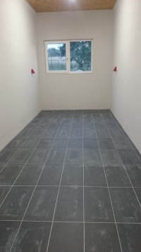

PříspěvekZaslal: 16.7.2015 , 11:21   Citovat
Daver napsal:
dlaždici jsem dal pod vodu a měl jsi pravdu, pěěěkně se smeká...takže ji jedině otočit a položit druhou stranou, která je vroubkatá Úsměv
