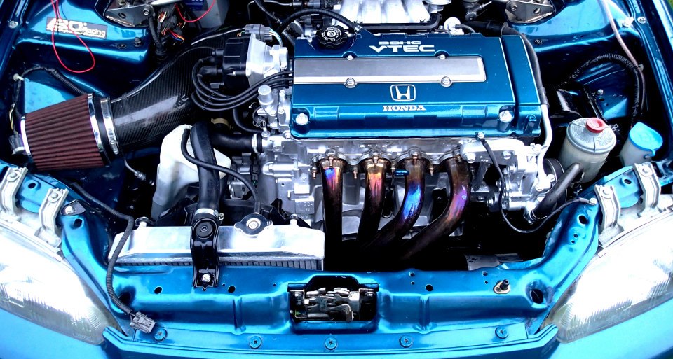

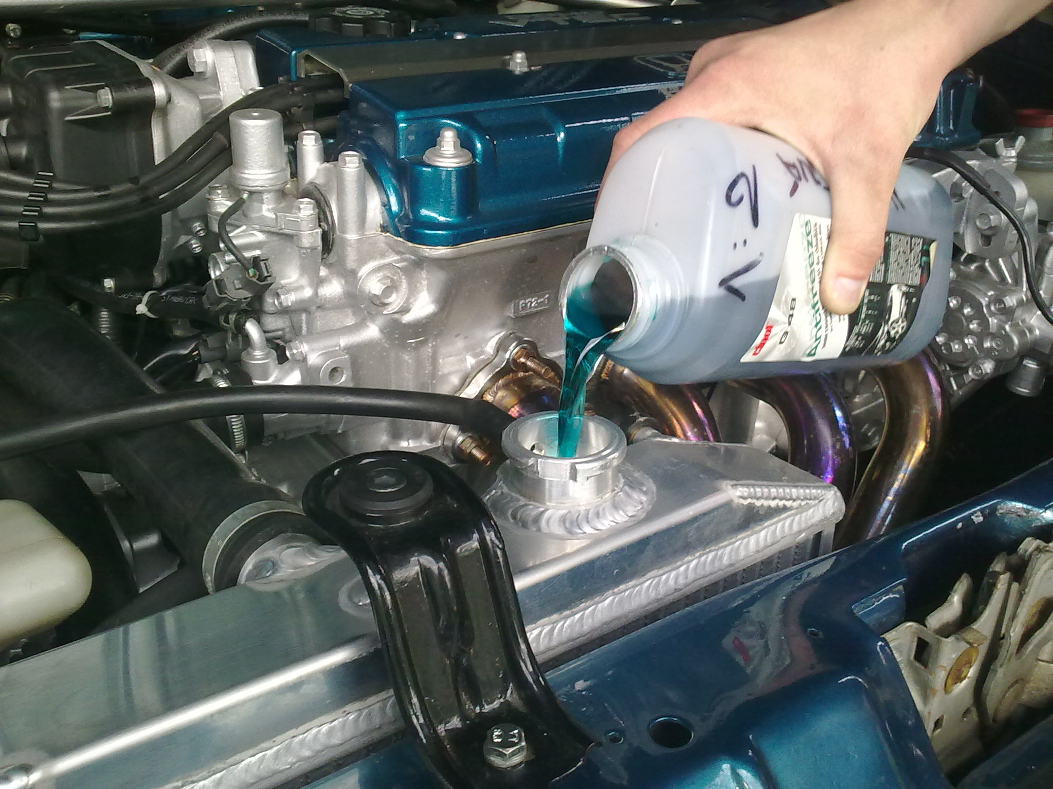

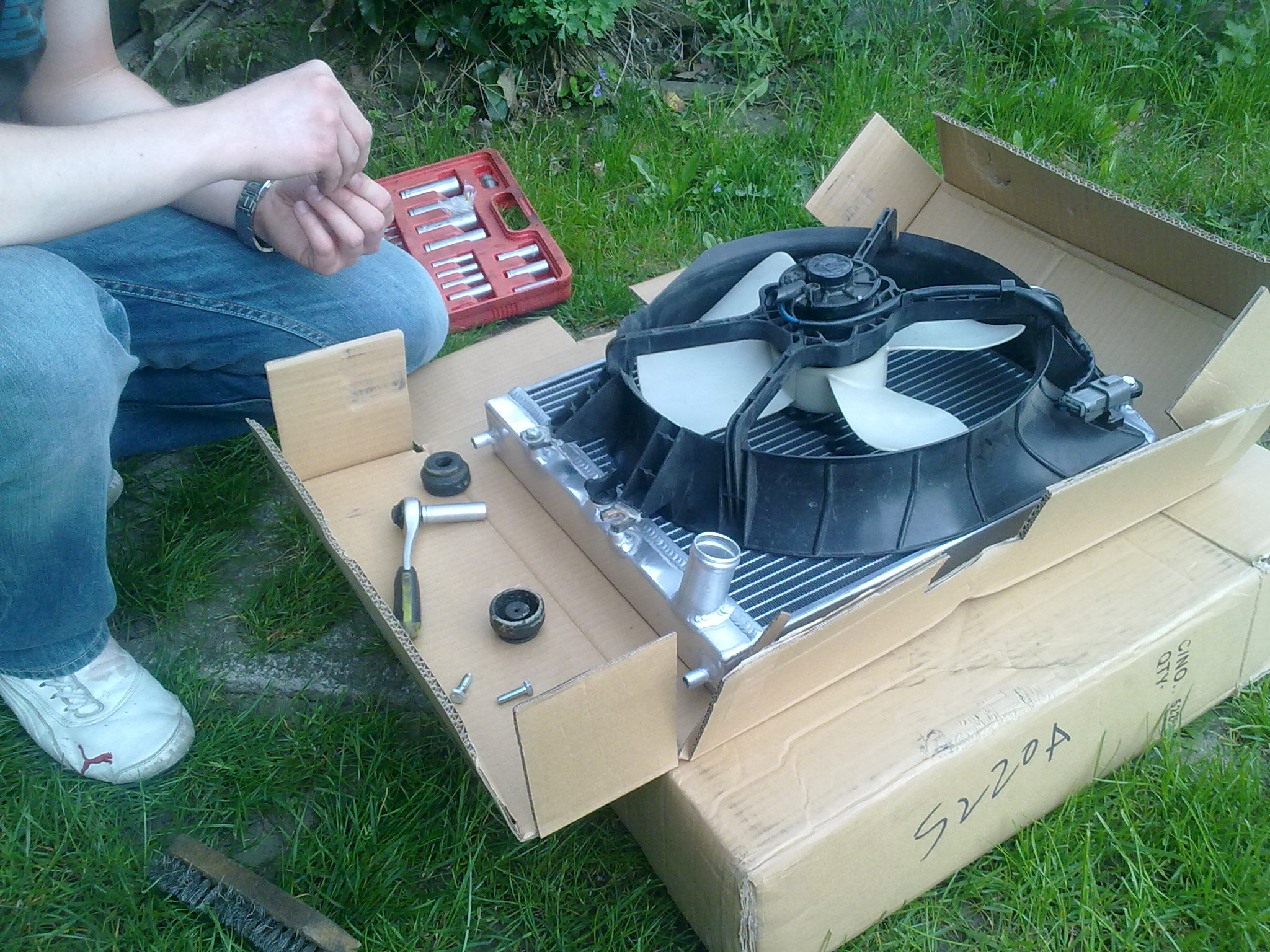

Tak trochu aktualizace. Starý chladič "přestal fungovat" Velmi šťastný tak se musel sehnat nový, ale nejspíš by byl stejně na léto potřeba větší nebo účinější, k novému motoru. Takže jsem přikoupil celohliníkový chladič Toyosports Úsměv

PříspěvekZaslal: 7.6.2013 , 20:20   Citovat
Se z něj potentuju wc pořádnej výtlem pořádnej výtlem On i chladící kapalinu musí mít stejné barvy jako víko motoru a vlastně celé auto pořádnej výtlem Mailo samozřejmě vtip, však víš Mrk Jinak paráda je to dobrý přátele

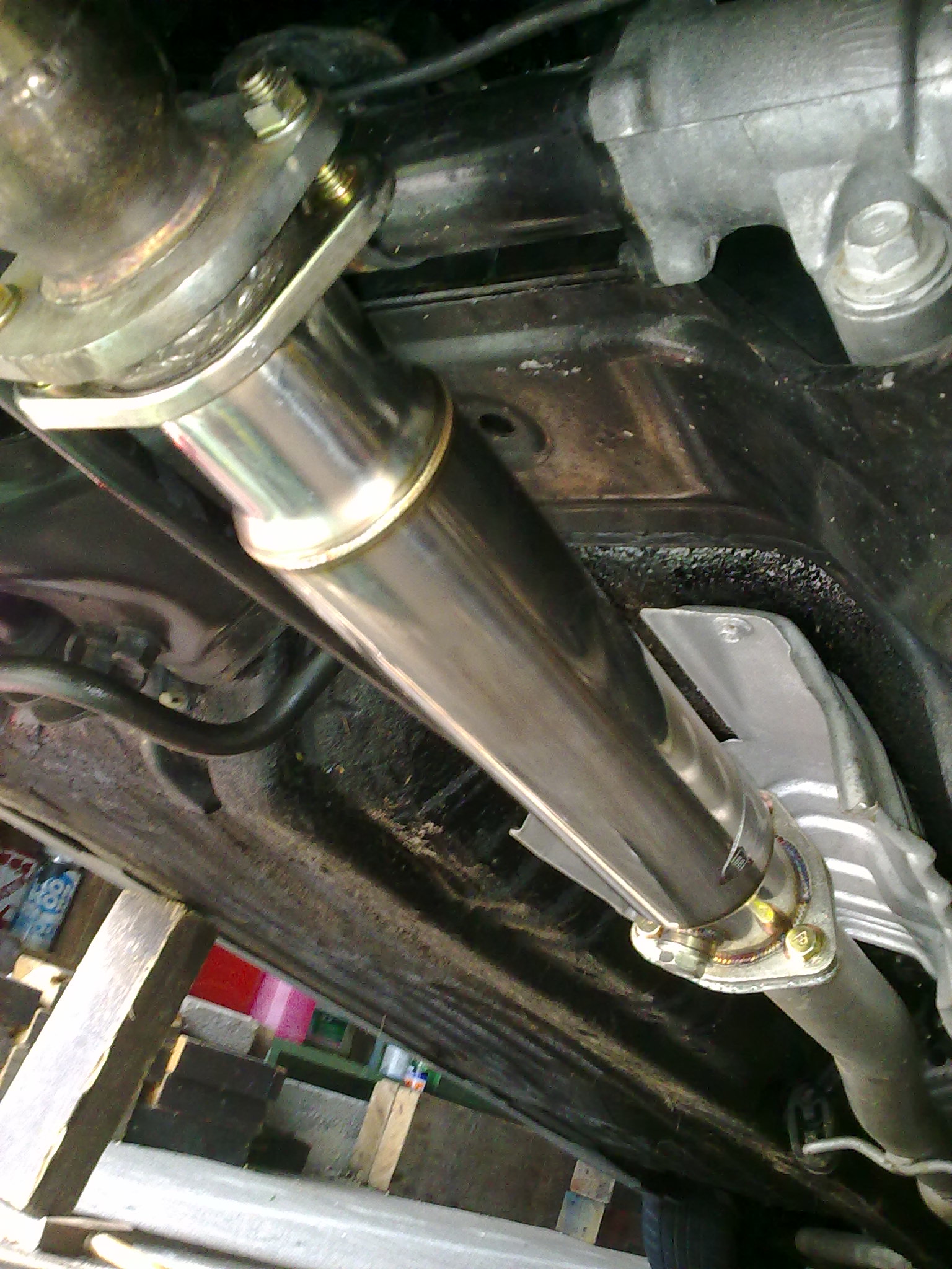

A ještě jeden tuzing Velmi šťastný katalyzátor nahradila nerezová trubka. Zdá se mi že auto jde líp do otáček a motor je trochu živější, na druhou stranu zvuk byl lepší s katem, emise bezpochyby taky HaHaaa

PříspěvekZaslal: 7.6.2013 , 20:29   Citovat
Vergas napsal:
No ta kapalina tam patří, za to já nemůžu, ale poměr ředím podle odstínu laku Je to tam. Né kecám Velmi šťastný Jinak díky
PříspěvekZaslal: 7.6.2013 , 20:35   Citovat
proc jsi spoj svody/kat udelal na tvrdo? tam maji byt pruzinky, aby se to mohlo hybat...

PříspěvekZaslal: 7.6.2013 , 20:52   Citovat
FastCivic napsal:
Protože vzhledem k provedení decatu už tohle původní spojení nešlo použít. Tuším že tam zavazel svár, tak jsem to chytl takhle... Krom toho je u druhovýrobních dílů trochu problém s původníma délkama Velmi šťastný
Hondik je teď offline  Hondik
PříspěvekZaslal: 8.6.2013 , 10:11   Citovat
ja sem svuj decat riznul u priruby a nadstavil nerez trubkou tak aby to odpovidalo delce puvodniho katu a nikde to nebouchalo
bo origo co sem donesl z obchodu tak pri namontovani byl cely vyfukovy system potahnuty smerem k motoru a na nekterych castech to bouchalo o kastli
a pruzinky sem pouzil ty seriove a drzi mi to ale jelikoz to neni jenom trubka ale "tlumic" tak s tim obcas drzu po zemi Velmi šťastný

Mailo je teď offline  Mailo
PříspěvekZaslal: 8.6.2013 , 11:55   Citovat
No já už mám z původního výfukového systému jen střední tlumič, jinak svody, decat a zadní tlumič jsou nově dodělávané. Je zase fakt že ty jsi to dával na anglána, já to dávám na coupe a z anglána mám jen motor. Teď to celkem sedí, jen ty origo šrouby s pružikma už jsem tam prostě nedostal, tak snad se tolik nestane Úsměv Jinak je vidět že kat jsem tahal taky po zemi, ale todle má menší průměr tak to třeba bude lepší Velmi šťastný
PříspěvekZaslal: 8.6.2013 , 17:25   Citovat
Mailo napsal:
no ja to mam ale na C4G a na anglanovi sem mel tu 3dilnou trubku od infinitiho a musel sem to otocit podle tvaru vyvodu svodu a zbytku catbacku a pak sem to nechal zavarit
kdyzto na C4G mam tohle ale musel jsem to o 2 cm prodlouzit a jelikoz je to vetsiho prumeru tak to taham po zemi ale aspon to trochu lip tlumi hluk od toho skunka Velmi šťastný
PříspěvekZaslal: 10.6.2013 , 0:19   Citovat
No není to sranda dnes koupit něco aby to sedlo bez nějakých větších úprav, ale měl jsem stěstí. Přitom jsem objednal tohle tudy odkaz a došel mi ten co mám na fotkách, ale to jsem spíš rád, krom toho nebylo potřeba řezat ani svařovat takže si nestěžuju Velmi šťastný

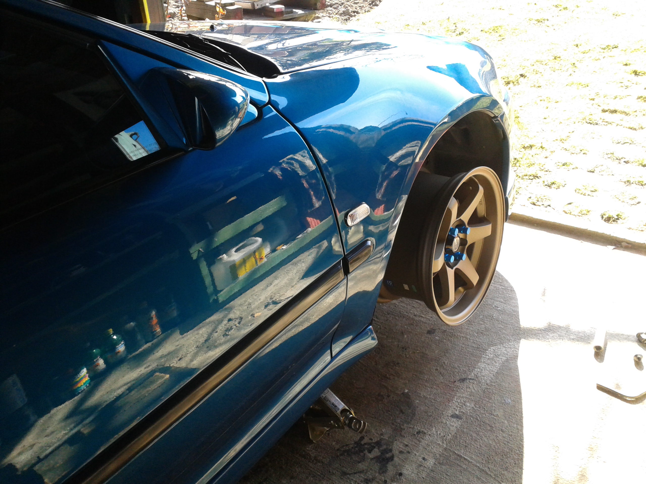

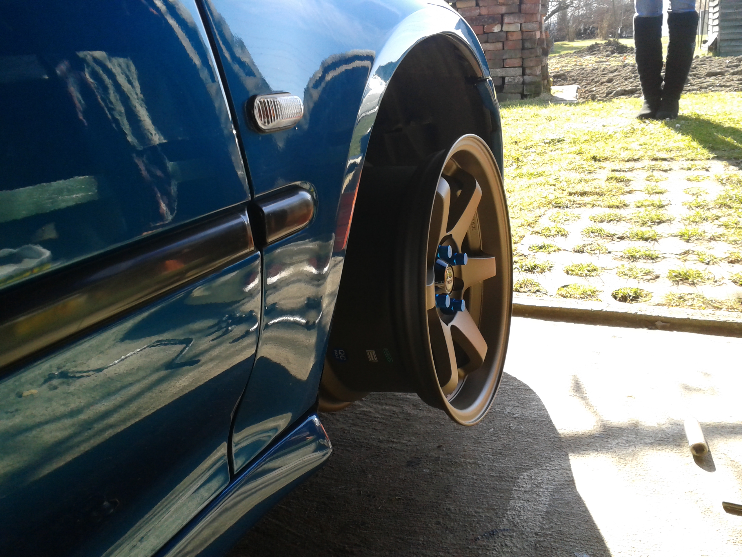

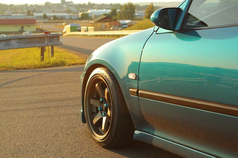

Po dlouhé době přídávám fotky koleček, jen pro doplnění, ať to tady je pěkně pohromadě Úsměv . Jinak teda kola jsou Japan Racing JR3 15x8 ET25, odstín Anodized Bronze (z barvičky kol jsem nadšený, světlo jí dokáže dost změnit, stejně jako lak auta, takže to teď jde hezky k sobě). Vše obuto na Nankang NS-2 195/45 15. Na pneu zatím nemám moc naježděné, ale zatím drží Velmi šťastný

Ve finále se musel podvozek trochu zvednout, kvůli šířce kol, ale alespoň auto zůstvá praktické a výsledek vypadá myslím i tak fajn. Úsměv VTEC
