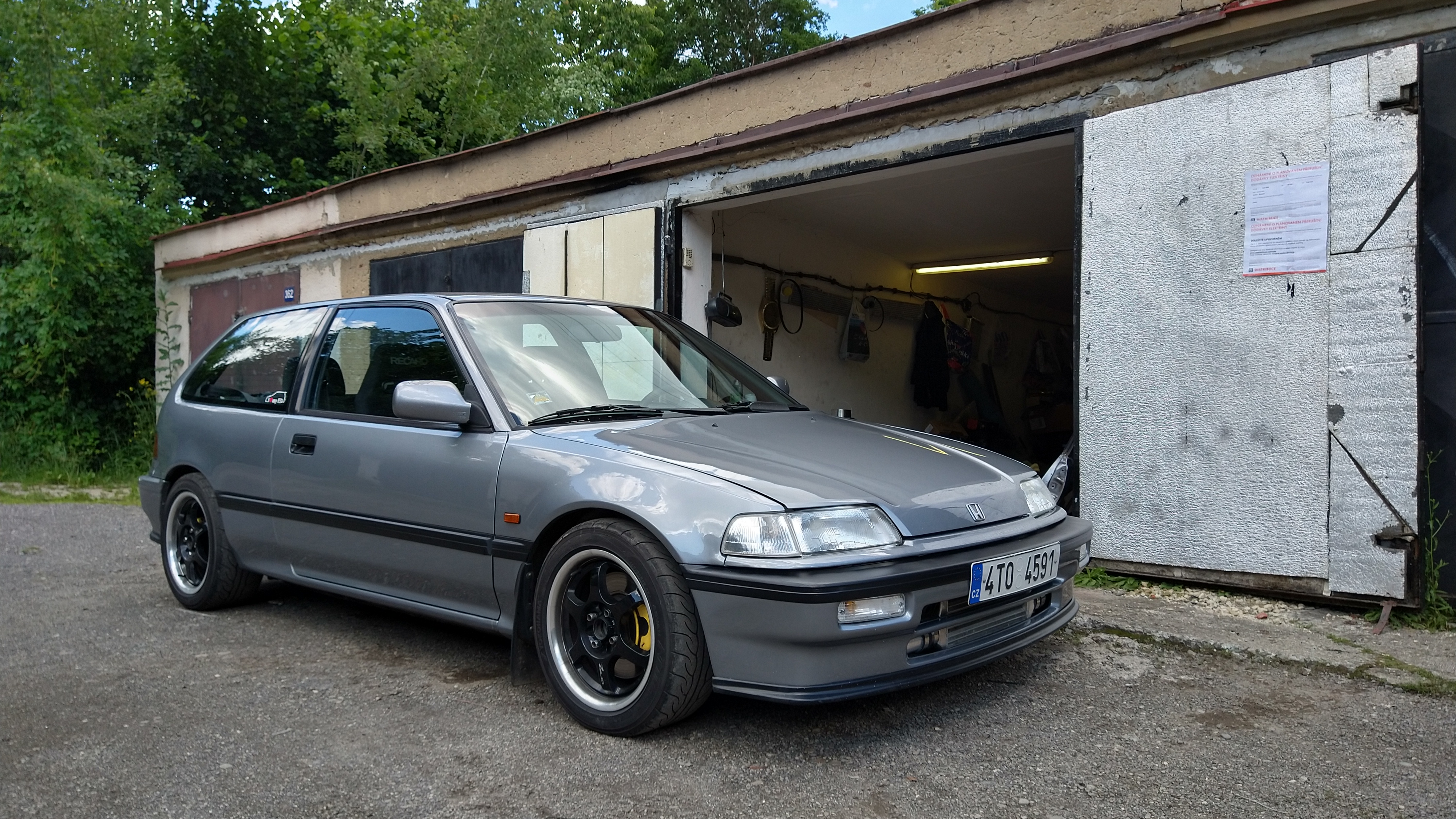

Máš na mysli třeba fotku z jiného úhlu? HaHaaa

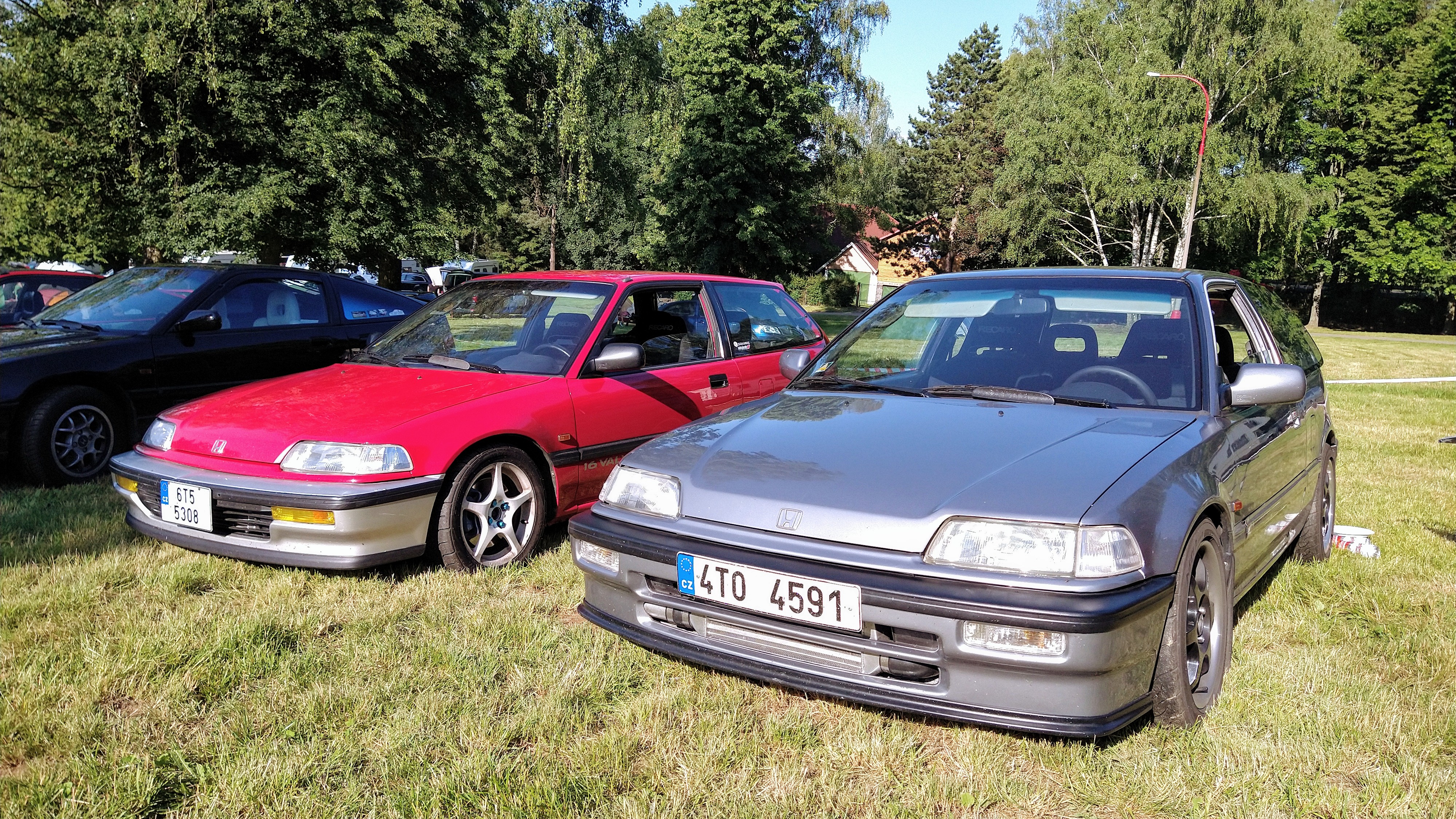

Nebo fotku z crx srazu?
Ale tam byl ještě rezavej Se stydím

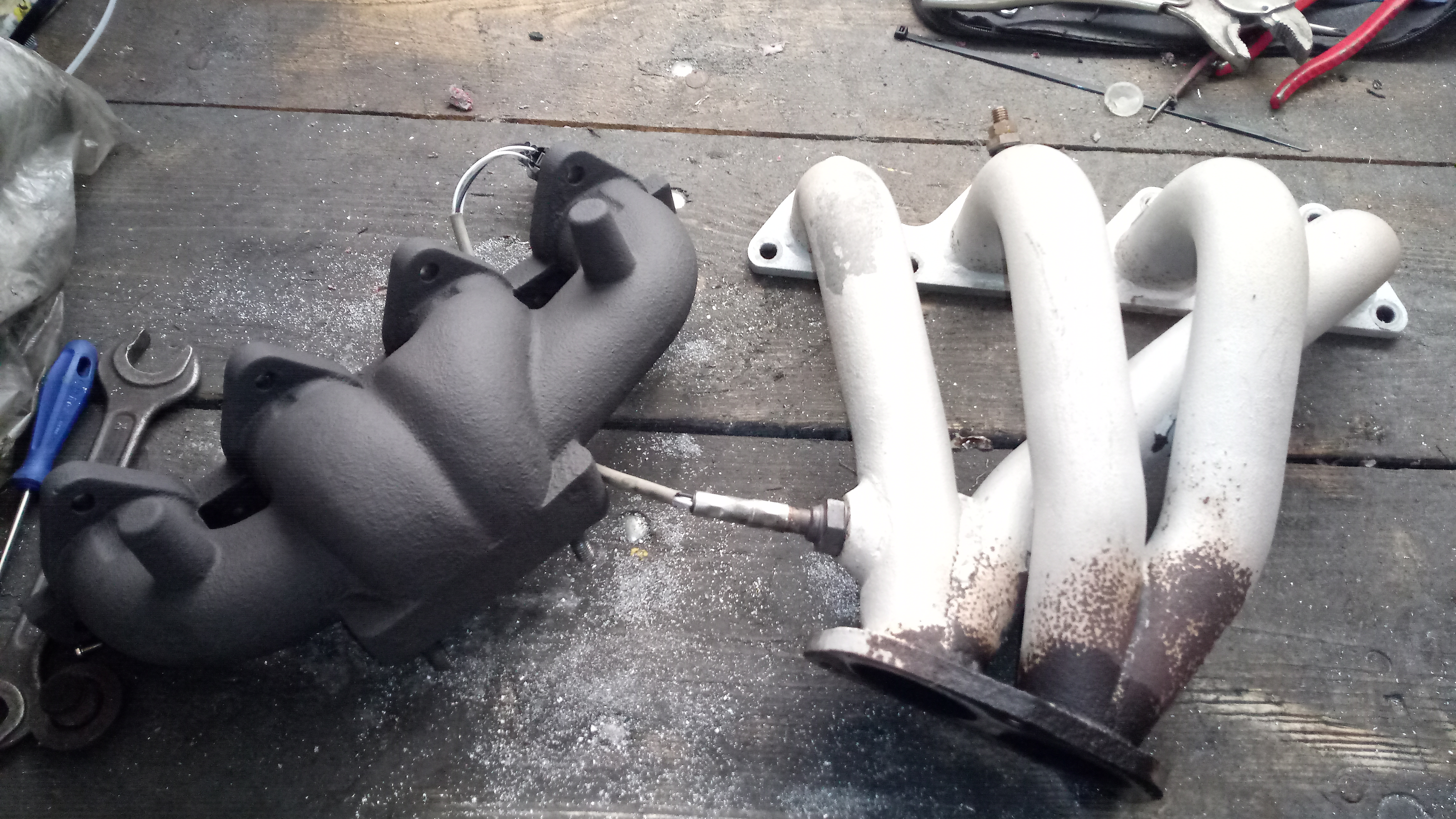

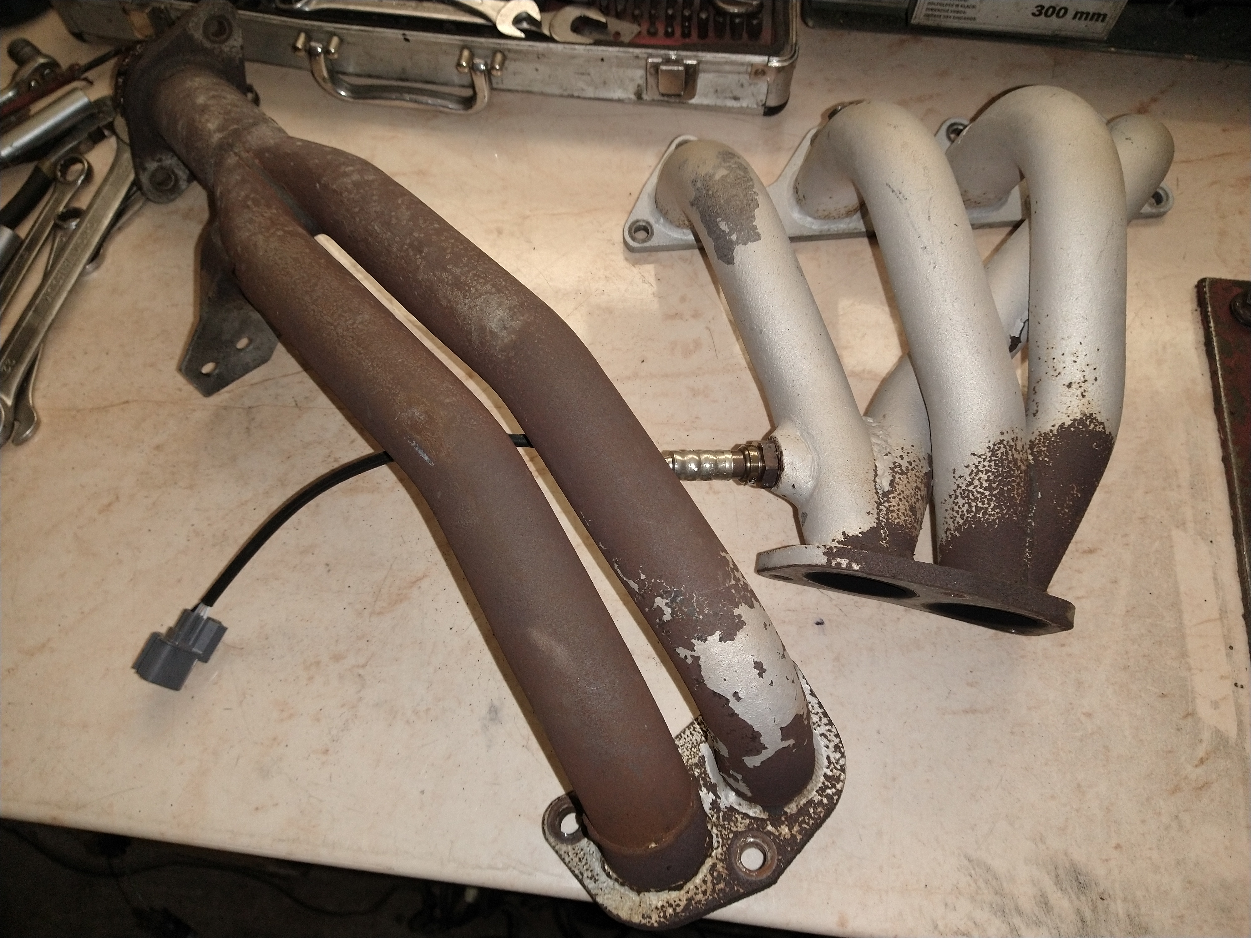

Inu, všechno to začalo v době, kdy jsem si řekl že moje DCsports svody už pomalu dosluhuji.
Už jsem je jednou renovoval, ale donekonečna se látat nedají.
Vybral jsem tedy svody, které už budou nesmrtelné HaHaaa

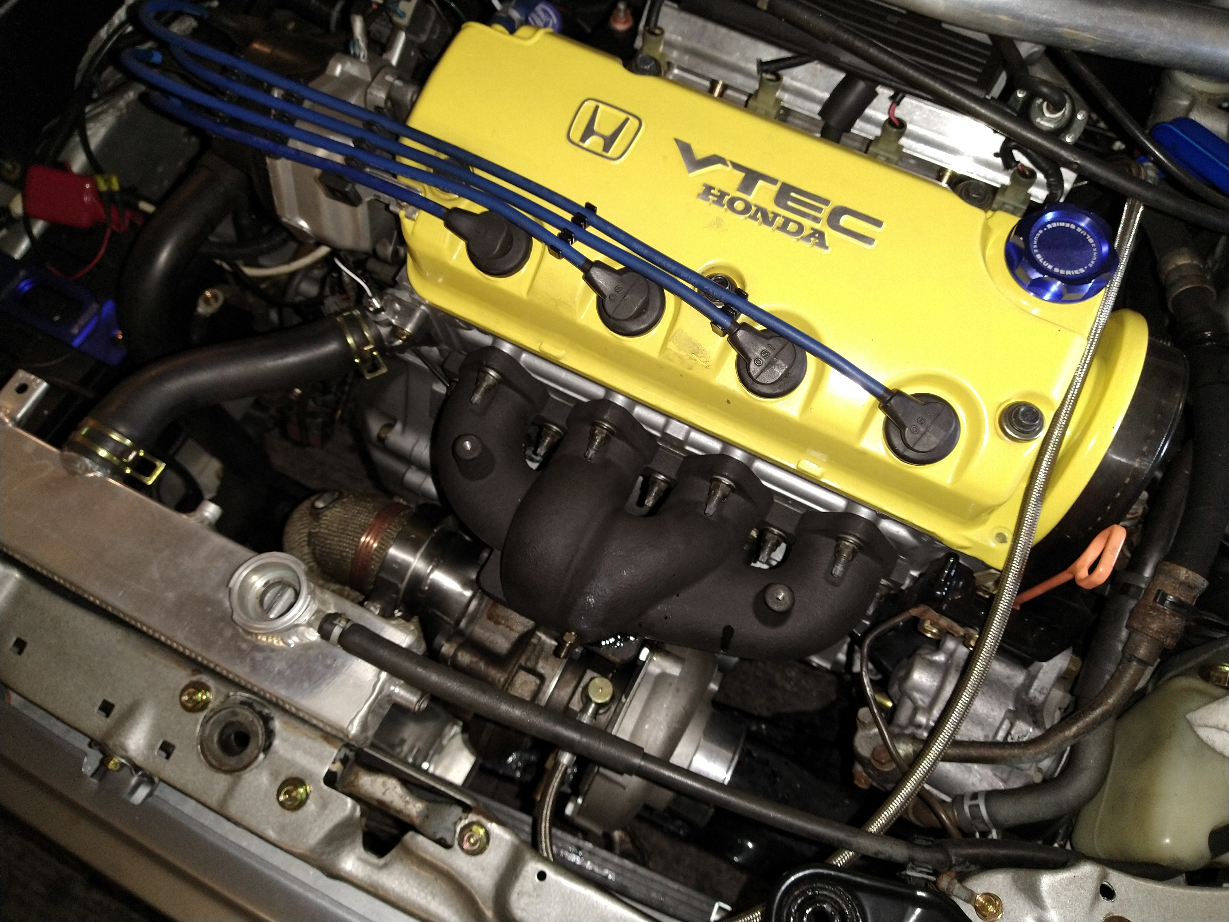

Pravda je taková, že turbo už jsem chtěl delší dobu. Ten nápad přišel ještě v době, kdy žil motor, jehož smrtí začíná tento showroom.
Původní motor však kvůli jeho kompresnímu poměru přes 12:1 na přeplňování nebyl vhodný a tak jsem tento sen nechal uloženy pod polštářem.
Osud původního motoru byl zanedlouho zpečetěn a tak se mohlo pomalu začít snít naživo Úsměv
Pár let jsem se ještě rozhoupával, ale nakonec to začalo.

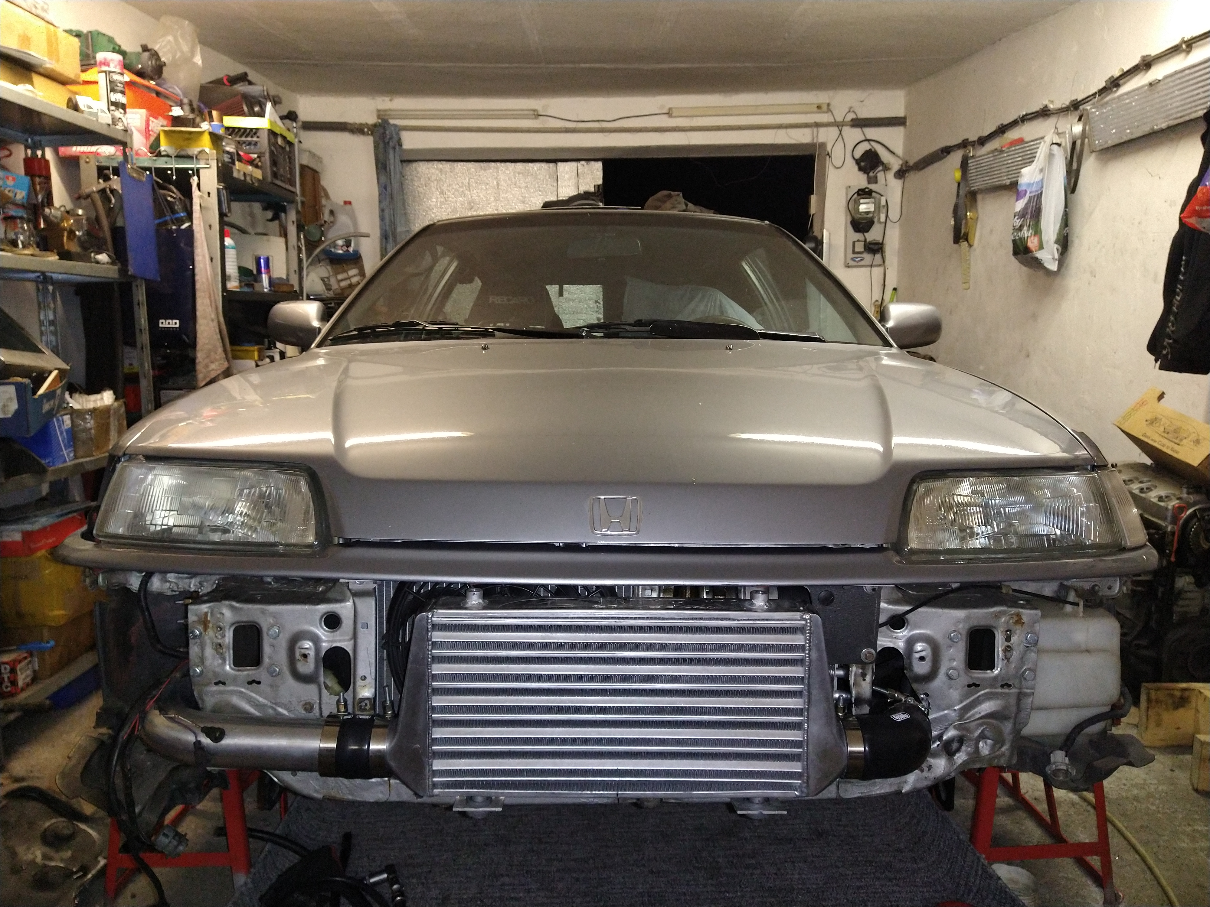

Prvně bylo potřeba udělat turbu pod kapotou místo, což obnášelo instalovat poloviční chladič, přemístit baterii a vyměnit chladič oleje posilovače řízení, protože na jeho místo se měl posadit intercooler.
Mimo jiné se dále udělal repas převodovky s výměnou spojky.
Všechny tyto úpravy jsou již popsány na 18.strane tohoto topicu a ti bystrejsi už tehdy poznali kam tím vším mířím Mrk

No a to je on Se stydím
Dřív jsem se o stavbě nechtěl rozepisovat, protože je tady pár turbičů, kteří našli větrák v šopě mezi slepicemi, první co udělali založili showroom s obrovským nápisem PROJEKT a nakonec po nich není ani vidu ani slechu.
Já jsem netušil jak můj projekt dopadne, ať už z jakéhokoliv důvodu a nechtěl jsem se případně řadit mezi ně Velmi šťastný
Teď, kdy už je téměř vše hotovo se o zkušenosti a pár fotek ze stavby rád podělím je to dobrý

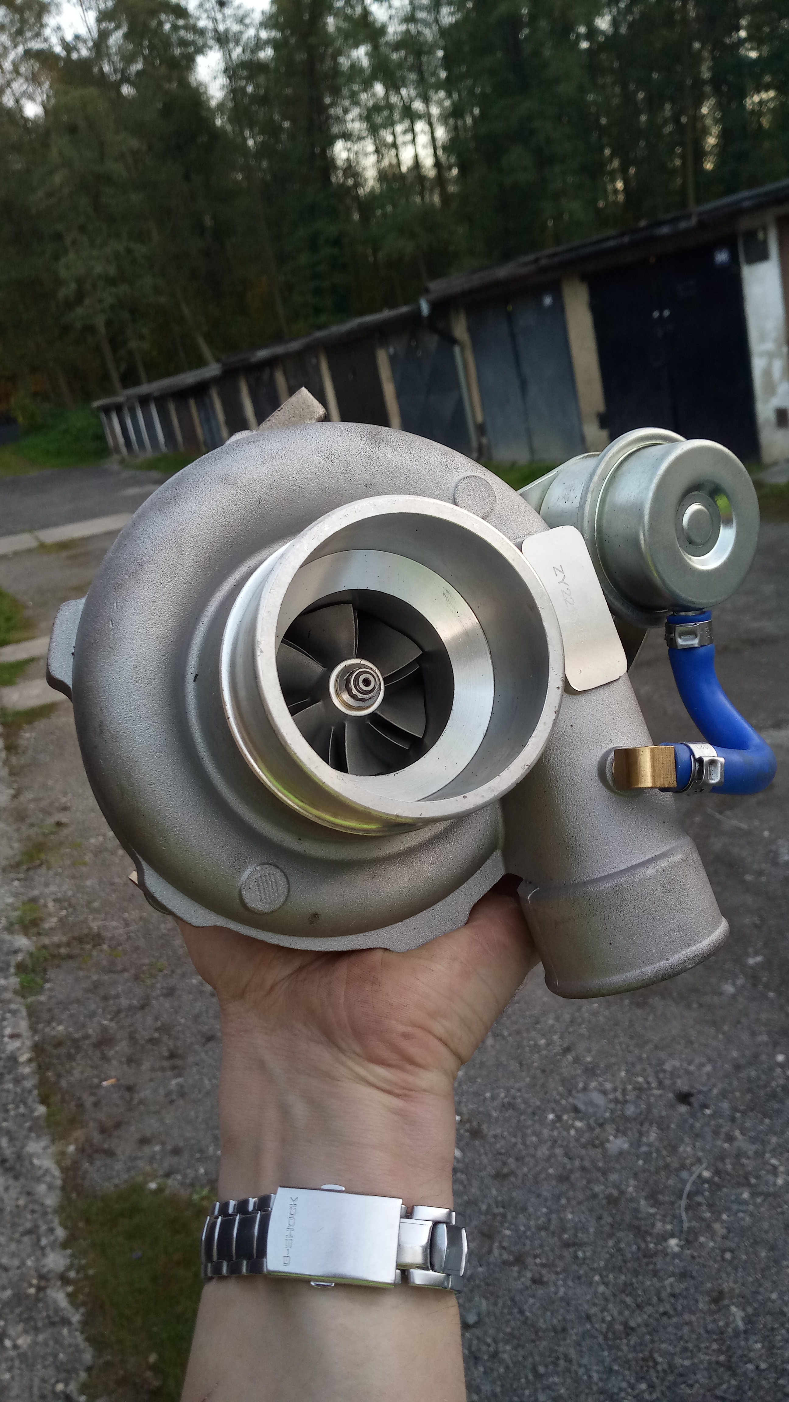

V podstatě je to performance turbo z Nissanu 200SX
Uz se nám dříve osvědčilo v bráchove C6G 1,4 viz. tudy odkaz
kde celý setup funguje bez problémů už druhým rokem
