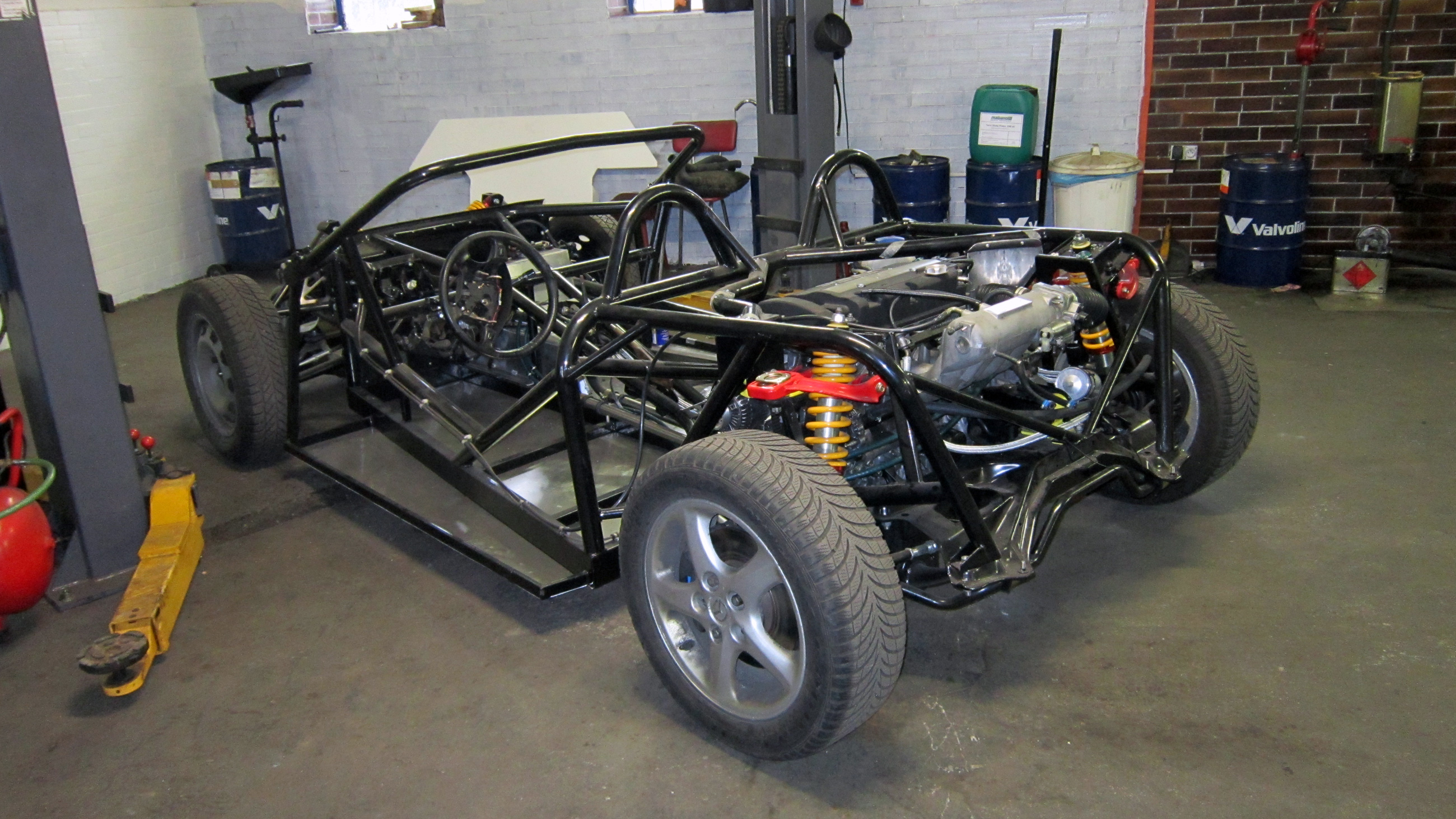

PříspěvekZaslal: 10.11.2013 , 20:45   Citovat
Pomalu ... ale JISTE VTEC
Dekuji clenum "Hondza" a "Hanz" za preziti me "toto a toto tam proste chci" nalady a tez dekuji za odvedenou vybornou praci přátele

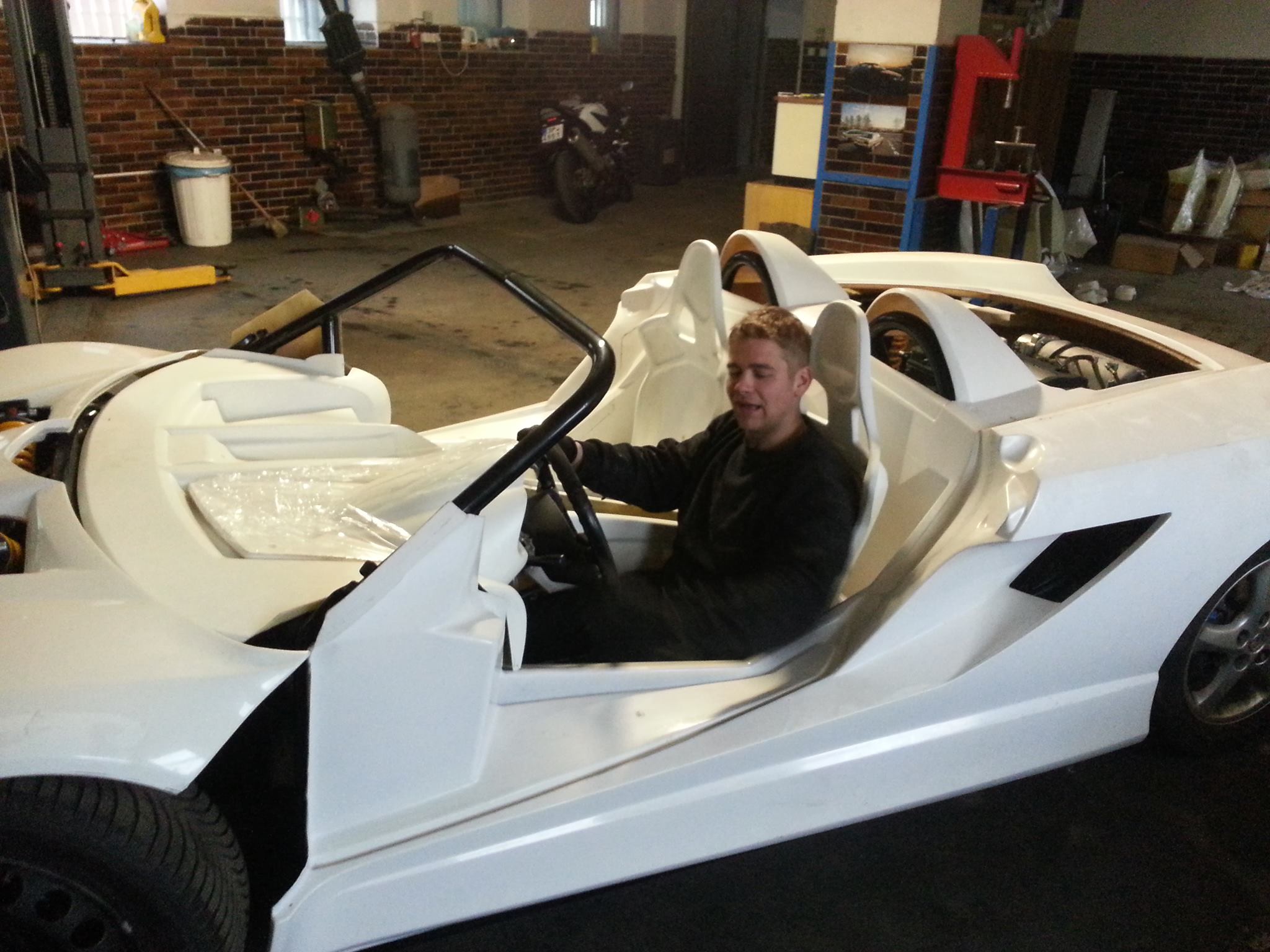

A jooo vlastne.. kluci mi stavi Attacka VTEC
Mam strasnou nestihacku. Nevim co je spanek .. nacez pote attack Úsměv
Ale drou na nem borci. Hanz s Hondzou. Tudiz se nemusim obavat o vysledek. Jen se jich musim zeptat .. zda muzu udelat fotky .. to vite. . oni jsou tu vedouci projektu Lucy

PříspěvekZaslal: 25.8.2014 , 22:10   Citovat
A kdyz uz tu jezdi tolik Attacku .. tak my uz take jezdime a dokonce i brzdime VTEC
Attack - jezdici a brzdici
