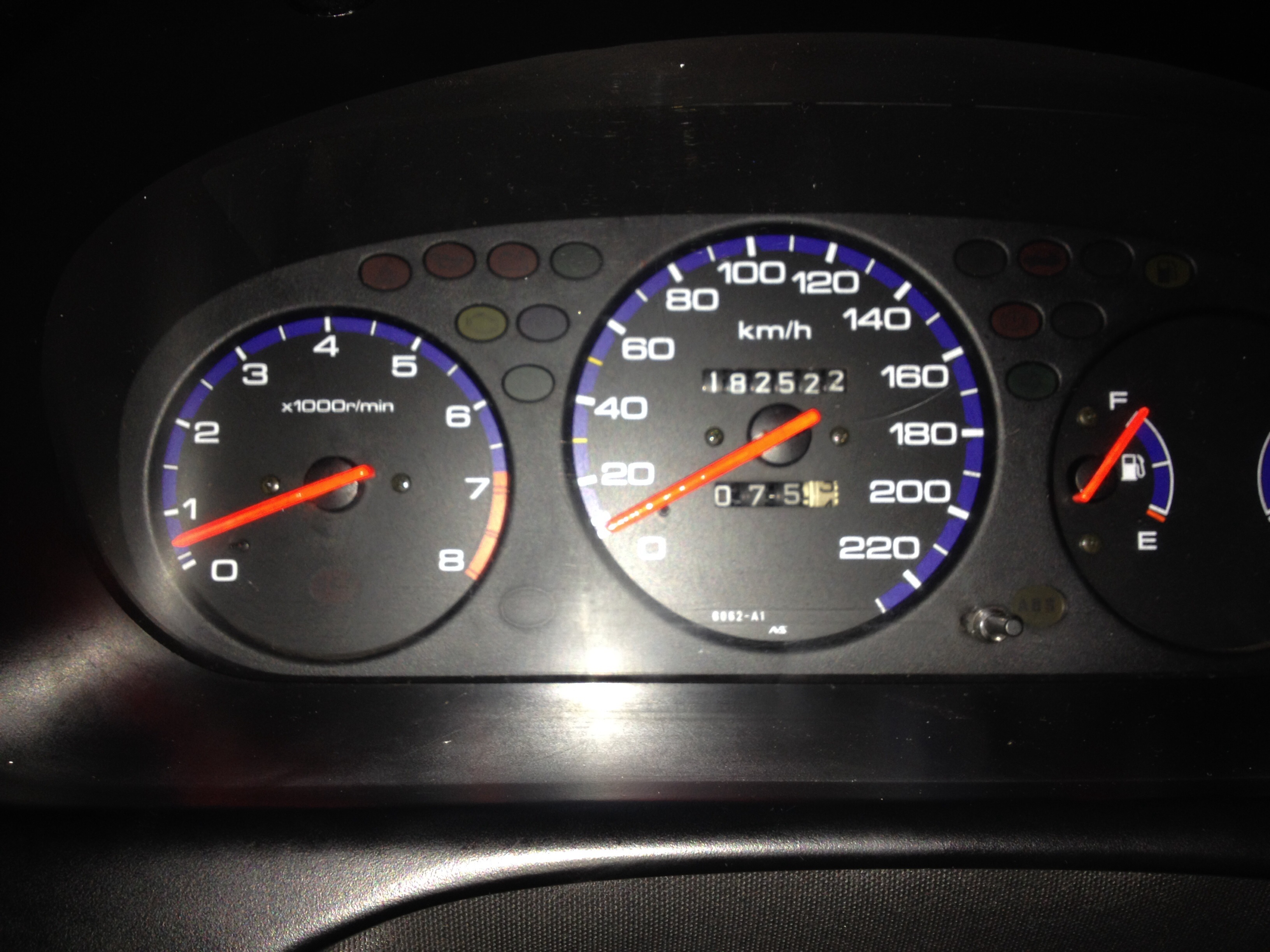

at.jpg, 145.27 kB

Vidim tam 3 bile studene LEDky. Podle rozptylu mi to neprijde jako nejaka exotika.

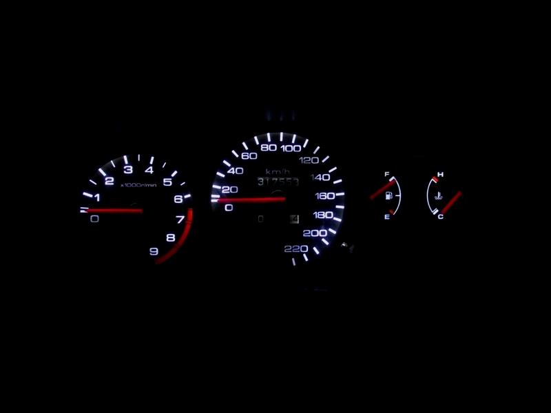

PříspěvekZaslal: 13.4.2019 , 11:56   Citovat

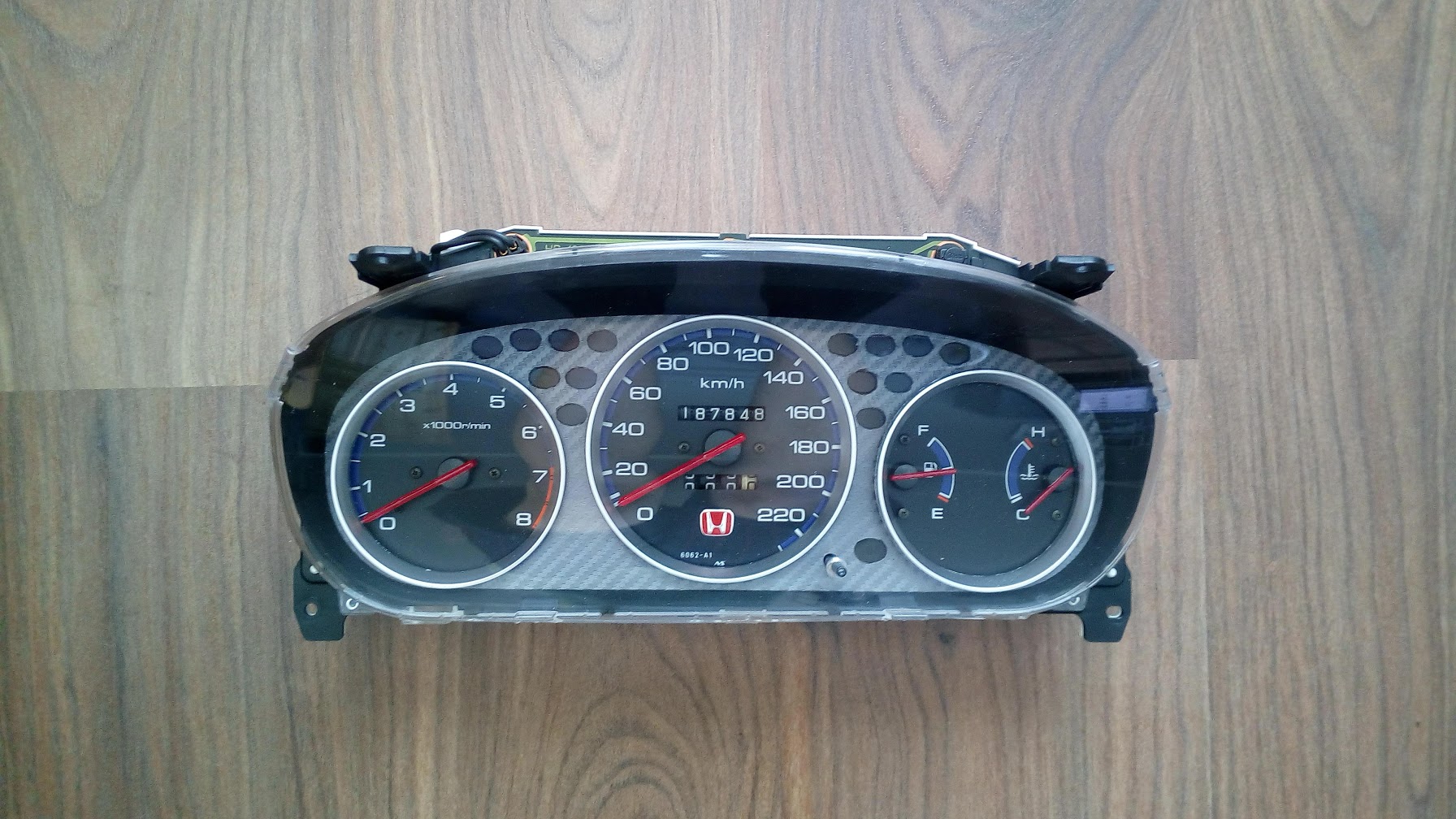

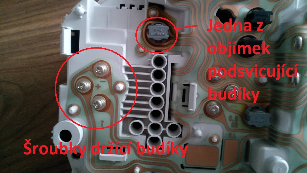

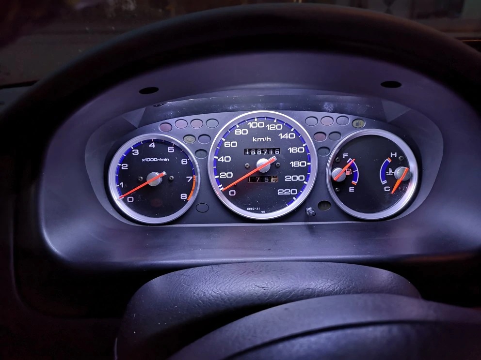

Trošku to tu oživím o můj pohled. O zadní podsvícení budíků se starají 4x T5 žárovky a 1x klasická T10 5w žárovka, která osvicuje druhou polovinu otáčkoměru a první polovinu rychloměru. Horní část (osvícení rafiček) obstarávají také 2x T5 žárovky, které jsou tlumené horní krycí fólii. Tu nedoporučuji odendávat, potom je přespříliš přesvícené. Objímky T5 jsem měnil za nové, jelikož ty staré jsou častokrát už "zalité" a žárovky se z nich potom špatně vytahují a nové potom nedrží ideálně a mají tendanci vypadávat. Jaká je to potom pakárna to lovit různě z budíků psát nemusím Bueee . Takže rovnou objednat i s objímkami nové žárovky. Jen tak mimochodem. Kdyby někdo potřeboval, mám jich asi 20ks navíc. Velmi šťastný
Žádné T4.2, T3 žárovky nepotřebujete.
Samotná demontáž budíku je jednoduchá a nehrozí žádné poškození. Po rozdělání asi 6 šroubů, vycvaknutí konektorů od palubky a vyndání samotných budíků z palubní desky potom celá konzole drží na zacvaknutých plastových packách, které se dají snadno vysunout, rozdělat. Nejdříve se rozdělává čirý krycí plast a potom ten černý. Fólie se symboly je jen přitlačena k černému plastu, takže se dají symboly kontrolek snadno vytáhnou a zase vrátit bez nějaké deformace, což je fajn. Jen není dobré je příliš zamastit, umazat prsty. Takže nejlépe uchytit na krajích a položit někam, kde se nezapráší (snadno se na ně chytá prach a pracně se potom čistí benzínem nebo líhem). Samotné 3 budíky drží v konzoli 3 zadními šroubky na plošném spoji, které je potřeba odšroubovat. Tato operace vás asi nemine, protože abychom mohli změnit barvu podsvícení (kvůli tomu to převážně děláme) a intenzitu prosvítání světla, je potřeba seškrábnou tlumící oranžovou fólii. Na tuto operaci zvlášť opatrně! Sdílený budík ukazatele paliva a teploměru je mrcha. Stačí při broušení fólie více zatlačit na ten plast (lehce ho prohnout) a rafička ukazatele se jen protočí a je konec. Už ho zpátky nenakalibrujete Velmi šťastný .Přestane ukazovat teplotu jako mě. U ukazatele paliva to našteští nehrozí a dá se ručička snadno nakalibrovat opatrně prstem dle potřeby..... Takže mě to stálo koupi ještě jednich funkčních budíků a práce navíc. Po druhé se již při vší opatrnosti zadařilo, ale tato operace je vážně hodně pečlivá a vyžaduje opatrnost, jak už tu padlo. A to nemusíme používat zrovna hrubou sílu. Mrk

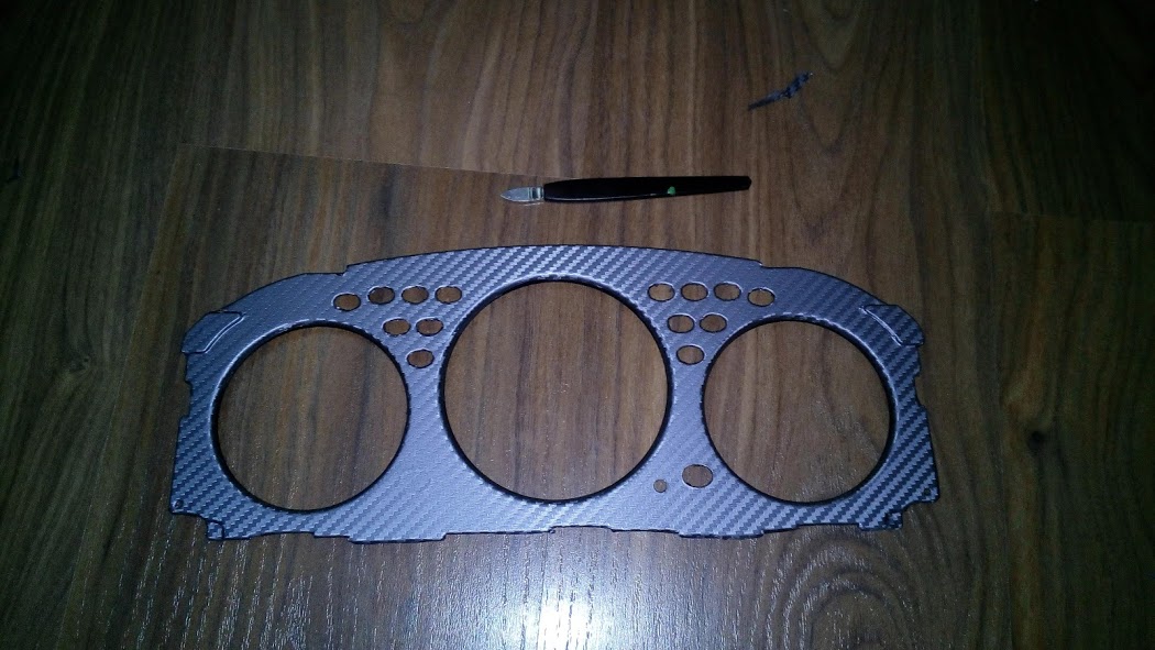

Jinak mě už nic moc nenapadá. Vlastně mám ještě jeden tip. Pokud máte někde škrábanec, rýhu na krycím čirém plastu, vyplatí se vzít jemnou brusnou pastu a pěkně to rozlešit. Lze použít i zubní pastu kterou koupíte v každém obchodě a stojí pár korun. Výsledek stojí za to, pokud si s tím vyhrajete (jako nové). A ještě jsem si koupil kruhové, stříbrné oblouky, které dle mě vizuálně oživí pěkně tu původní strukturu. Cena je ze zahraničí okolo 400 Kč. U nás budou stát asi více.
Složení je brnkačka a kromě toho broušení fólie na budících se nemá asi moc co pokazit, pokud je člověk průměrně zručný. Výsledek stojí za to. Přikládám pár fotek. Podsvícení mám červené. Zkoušel jsem ještě bílé a taky fajn. Fotku musím udělat.
Snad to někomu pomůže při jeho snazet něco zvelebit. H+
