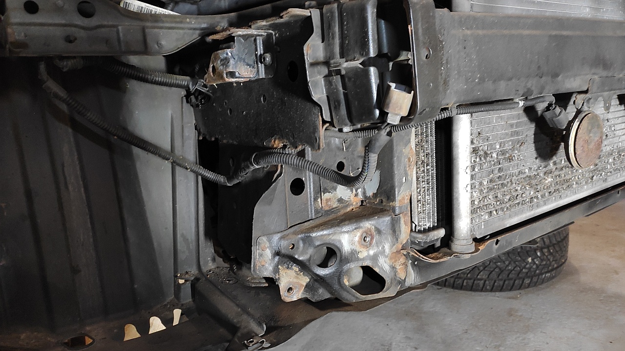

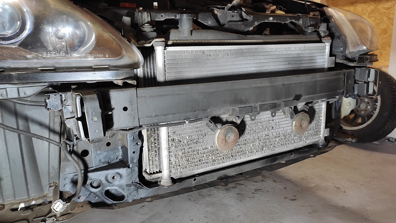

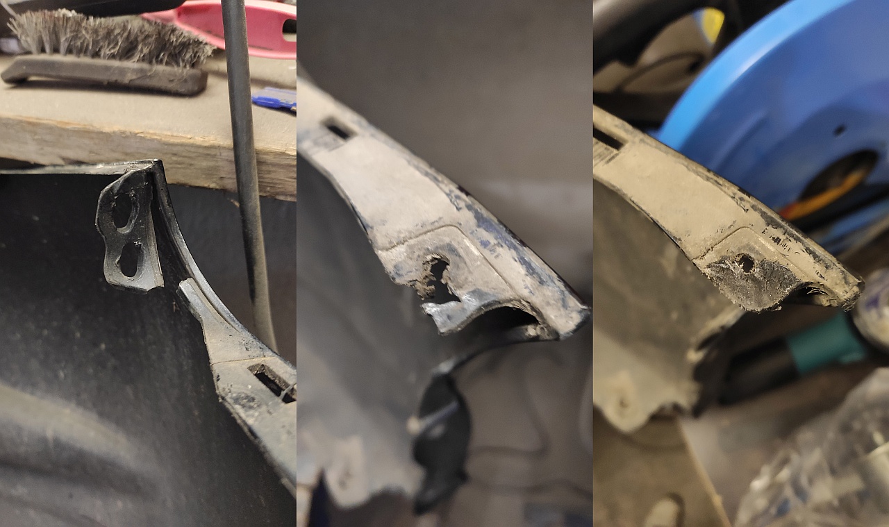

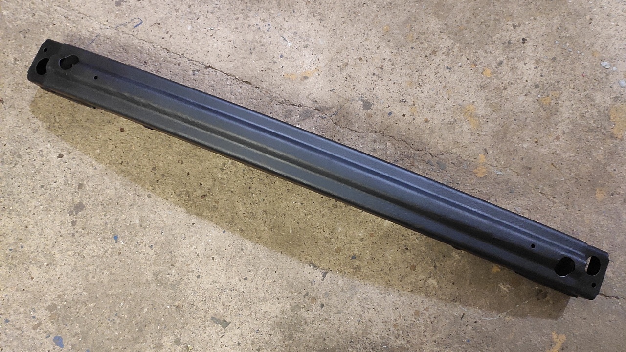

Když jsem měl dole nárazník, tak jsem zavařil jeho utržené držáky a prodřený podběh.

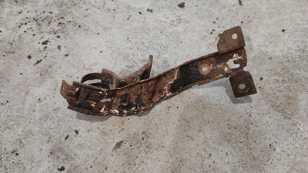

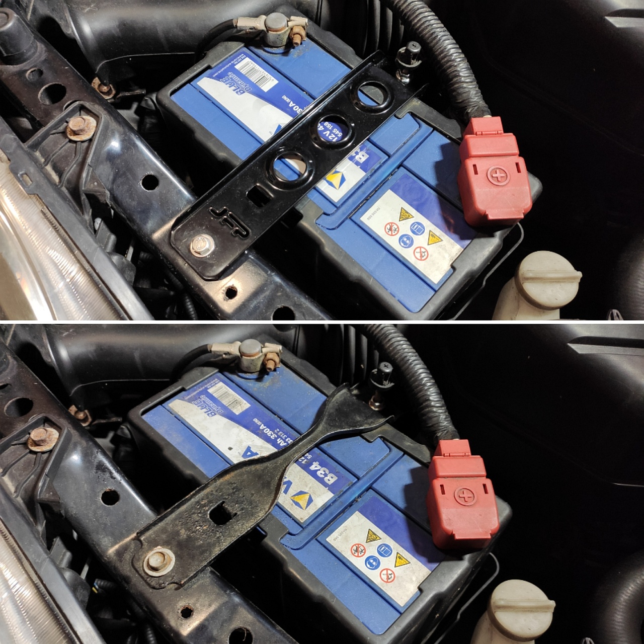

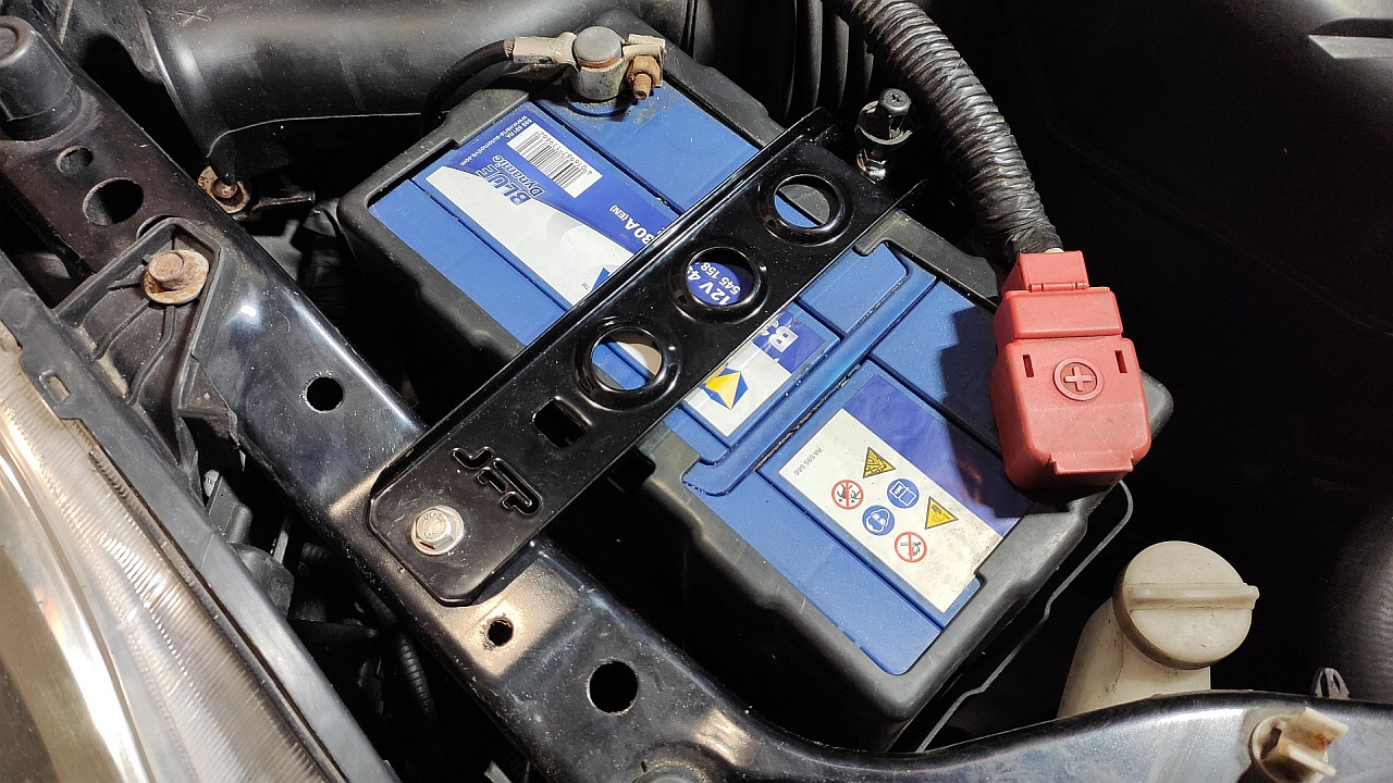

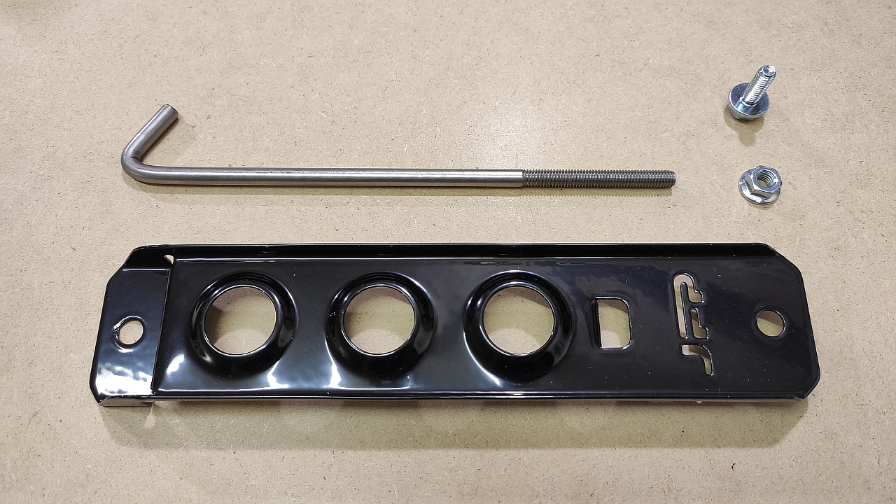

Taky jsem si navrhnul a vyrobil nový nerezový držák baterie, protože ten původní byl docela chycený a vypadal nic moc. Když už jsem se s tím dělal, tak jsem vyrobil 3ks navíc, takže je můžu nabídnout k prodeji, pokud by měl někdo zájem. Pravděpodobně by měl pasovat i na EP3.

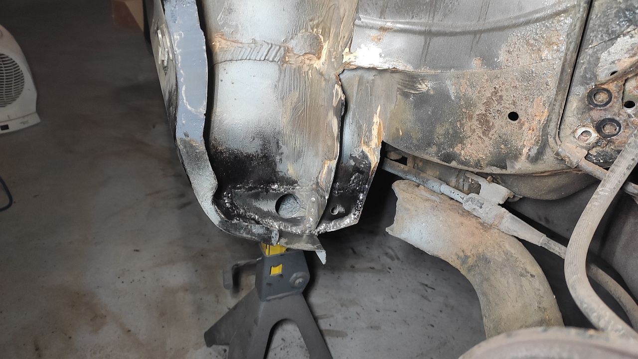

PříspěvekZaslal: 17.1.2023 , 15:26  Naposledy upravil LJay dne 17.1.2023 , 16:19, celkově upraveno 1 krát. Citovat

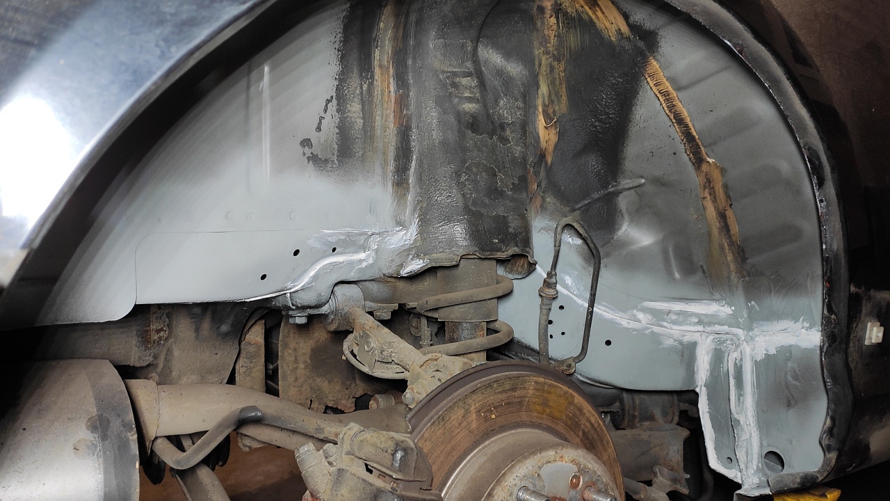

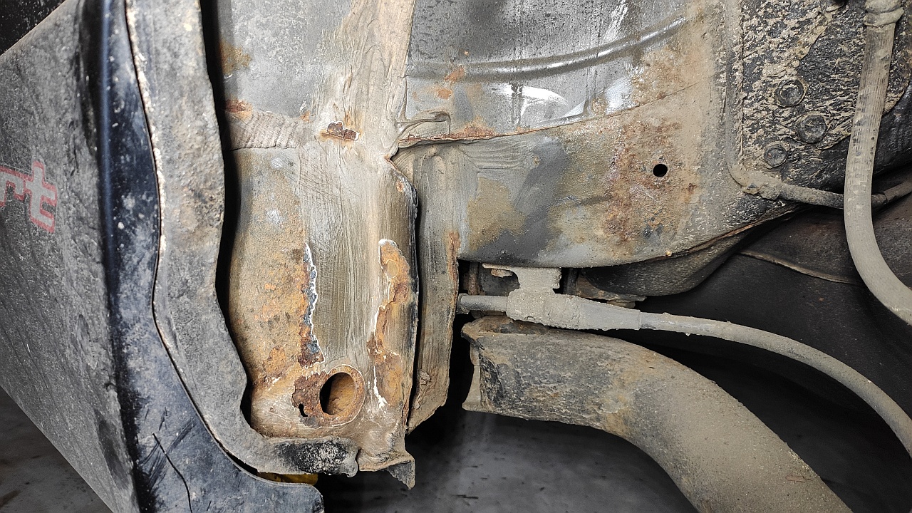

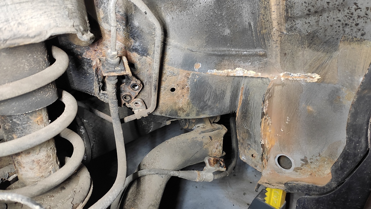

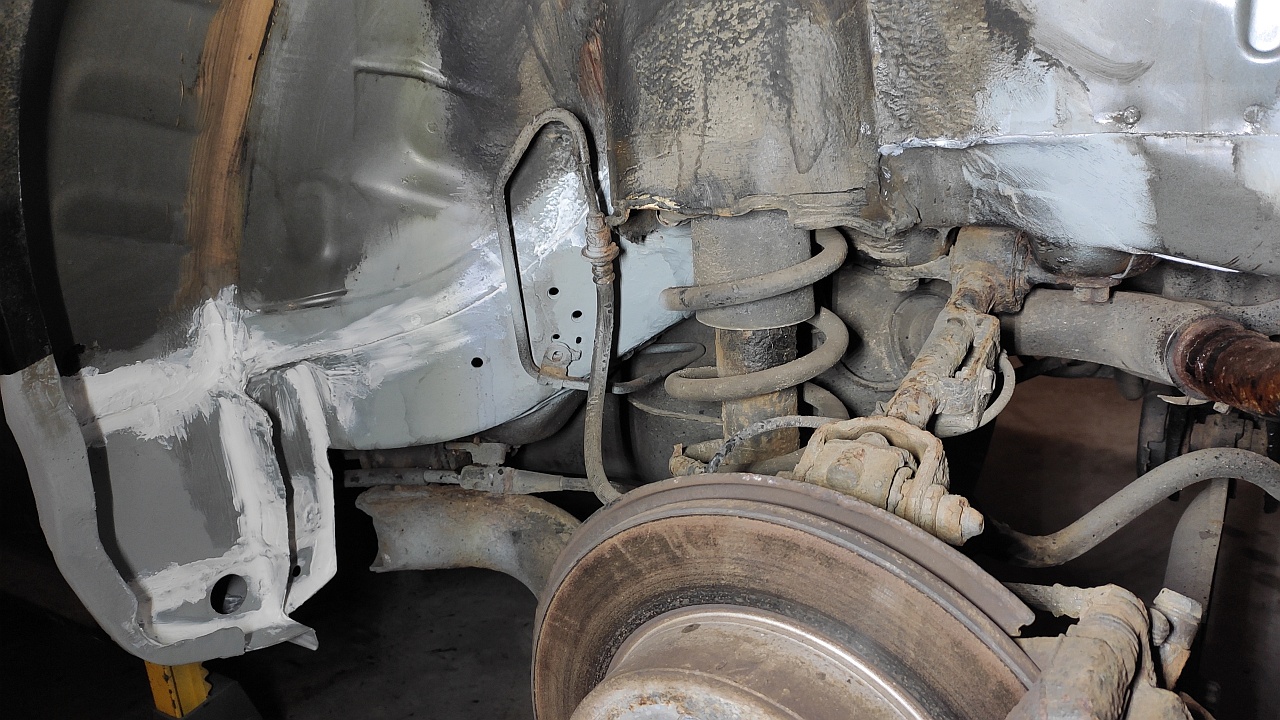

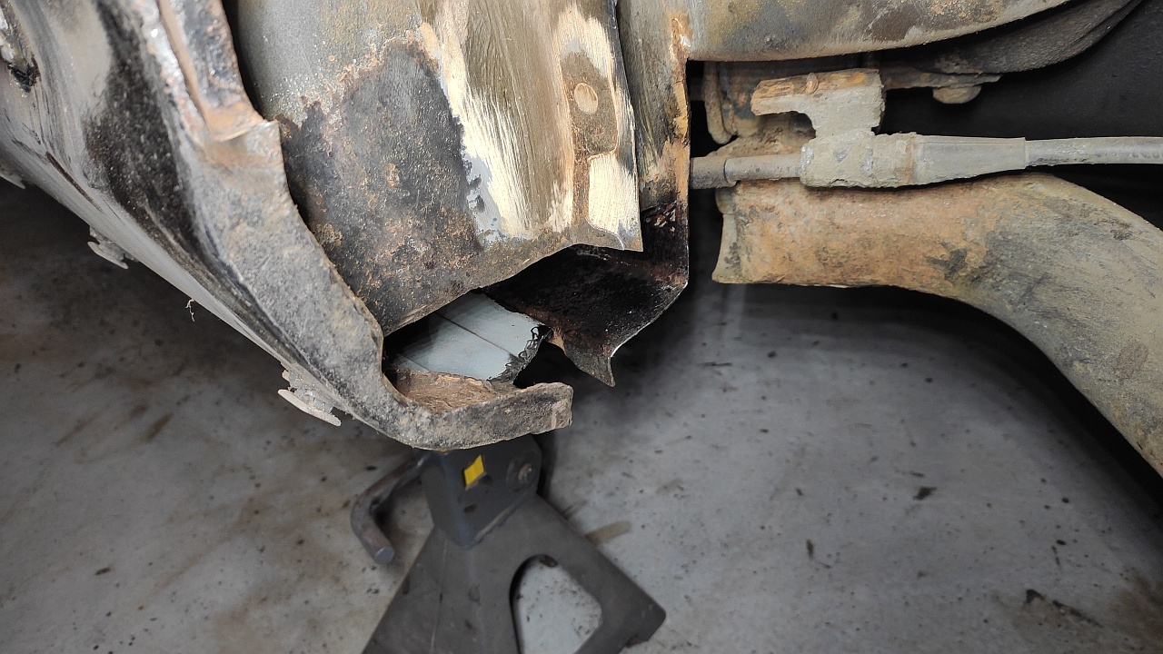

Z auta jsem odstrojil všechny externí plasty a kryty, abych viděla jak vypadá holá kasle. Nejhůř na tom byl zadní podběh a část prahu na řidičově straně. Ty jsem musel částečně vyrobit znovu.

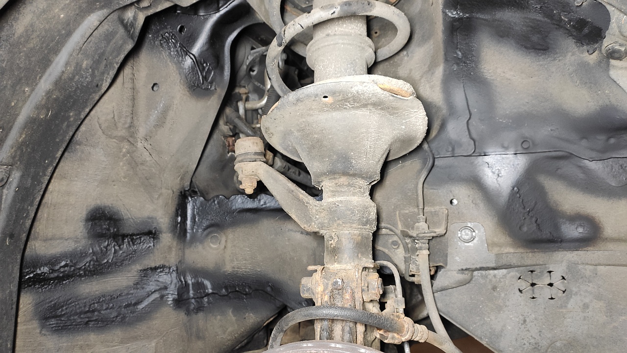

PříspěvekZaslal: 17.1.2023 , 15:35  Naposledy upravil LJay dne 17.1.2023 , 16:20, celkově upraveno 2 krát. Citovat

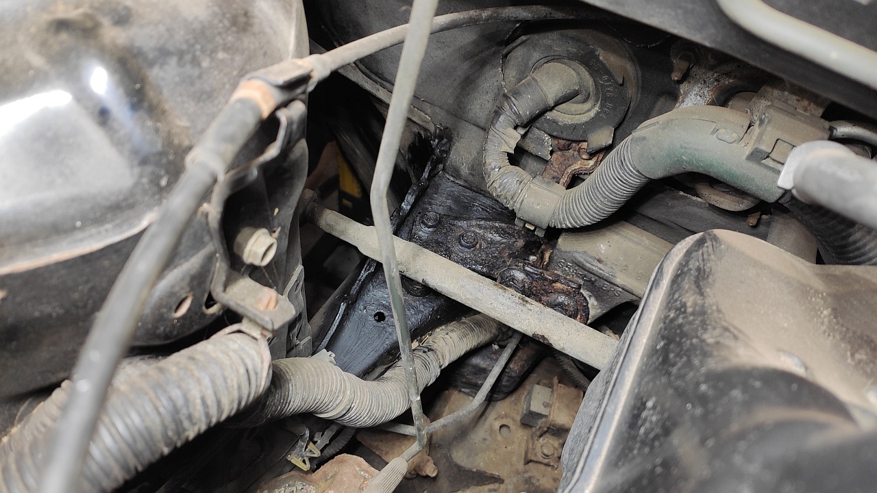

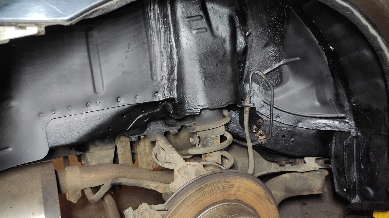

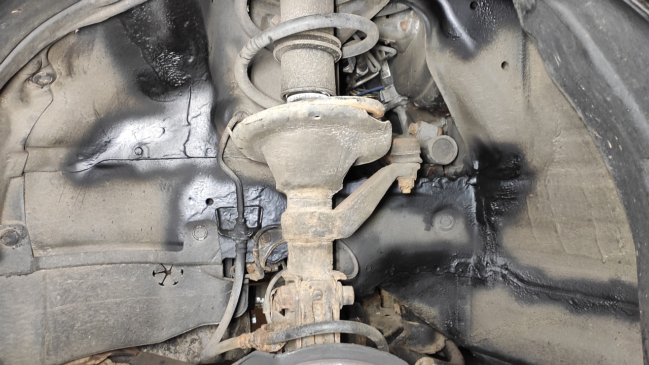

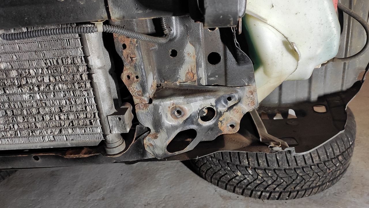

V předních podbězích jsem taky jen odstranil rez a obnovil bitumenový nástřik na pár místech. Plus jsem konečně zjistil, co mi při přejezdu větších nerovností drnčelo vpředu na spolujedcově straně. Od minulého majitele tam byl špatně přidělaný (pouze 2 ze 4 klipů) plastový kryt, který je mezi karoserií a vnitřní stranou blatníku. Tak teď už snad bude klid.
podbehy_predni_01.jpg, 439.71 kB
podbehy_predni_02.jpg, 391.53 kB

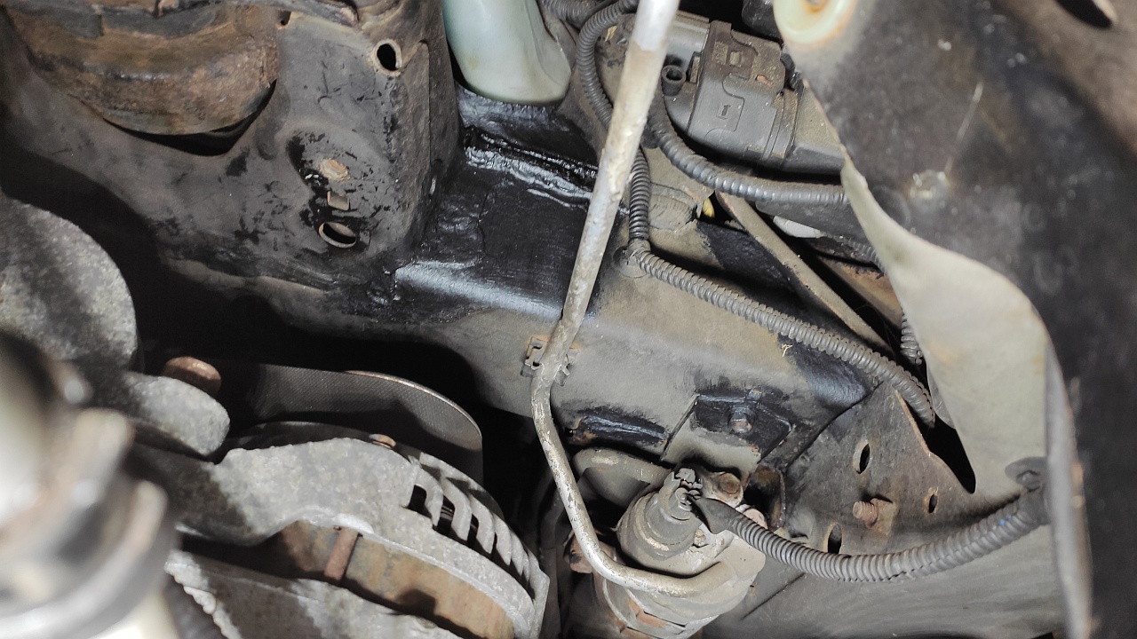

LJay je teď offline  LJay

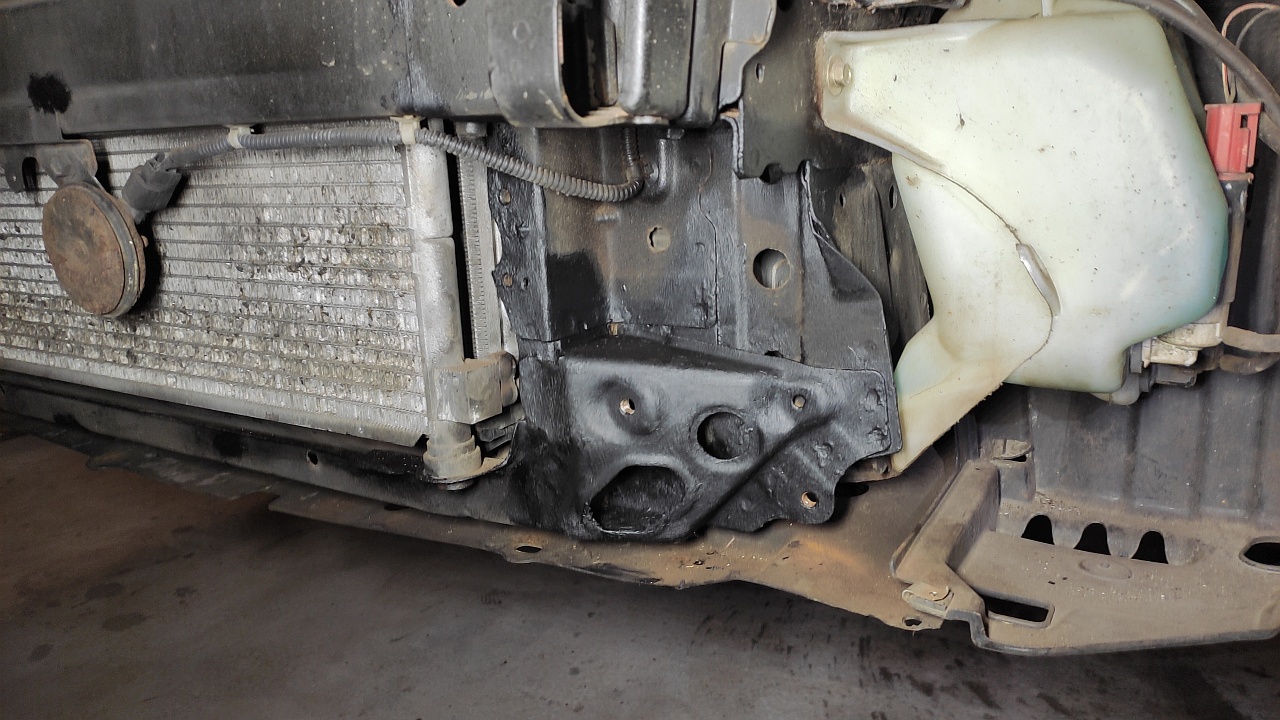

PříspěvekZaslal: 17.1.2023 , 15:42   Citovat

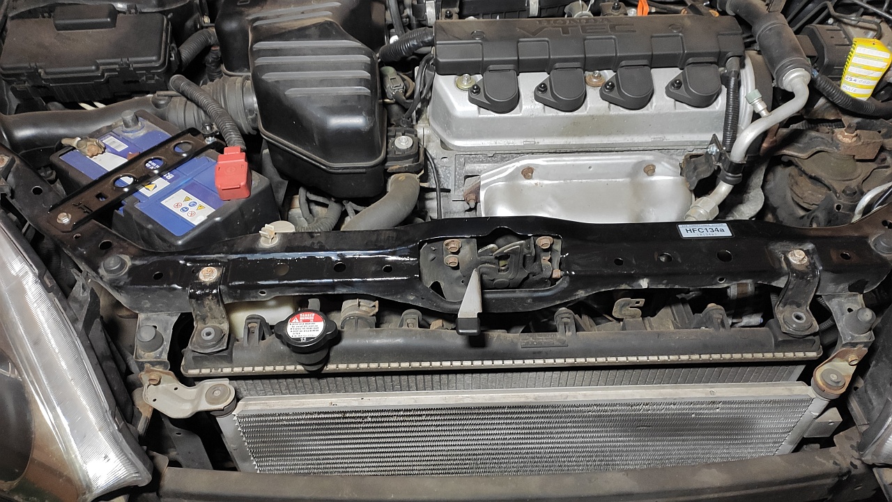

To samé jsem provedl na čele a předním subframu.
celo_01.jpg, 445.11 kB
celo_02.jpg, 367.9 kB
celo_03.jpg, 347.51 kB
celo_04.jpg, 415.94 kB
celo_05.jpg, 433.91 kB
spodek_01.jpg, 389.06 kB
spodek_02.jpg, 460.84 kB

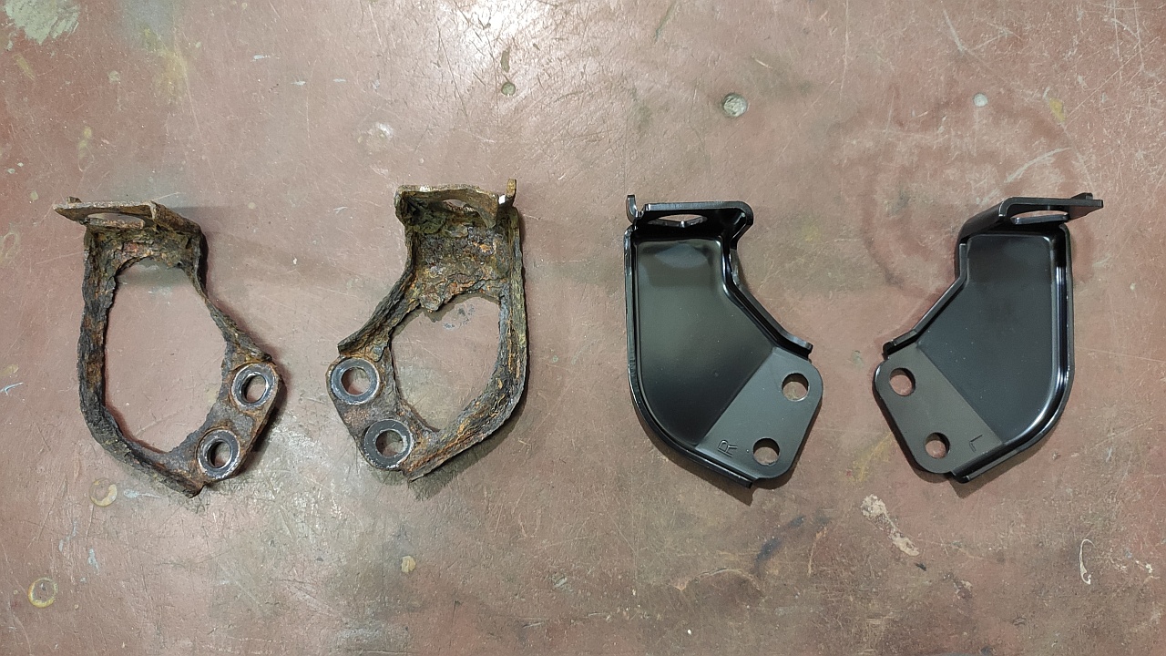

Taky jsem trochu poupravil držák trubek od nádrže a koupil nové držáky zadních brzdových hadic, protože ty původní byly totálně KO.

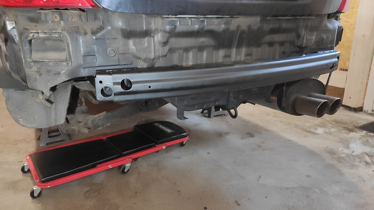

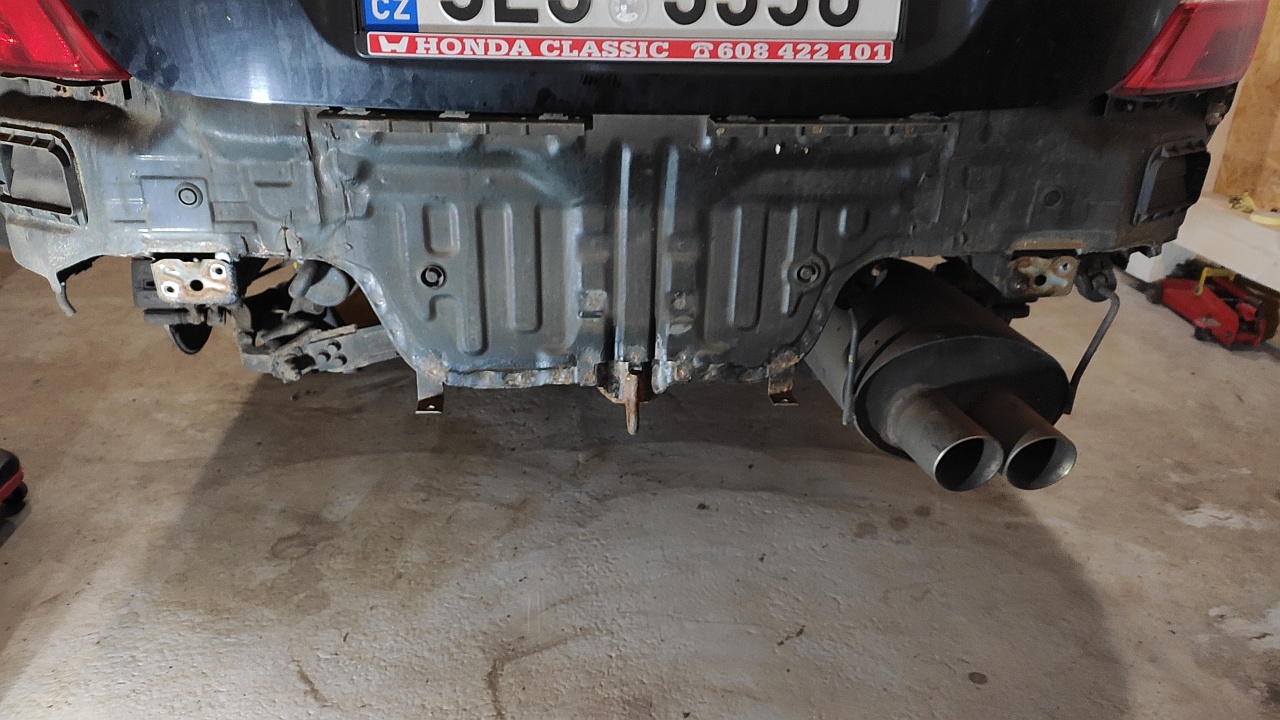

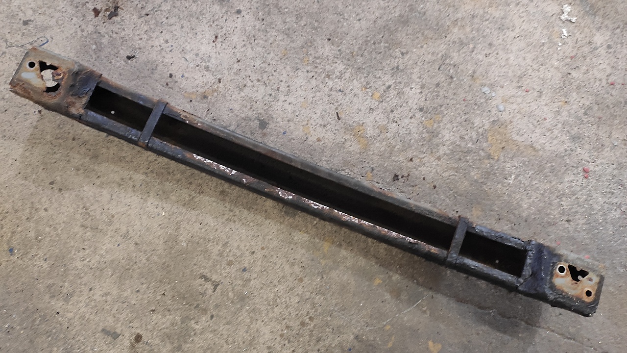

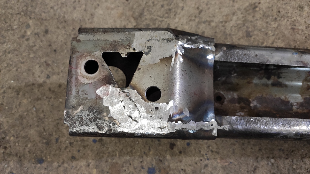

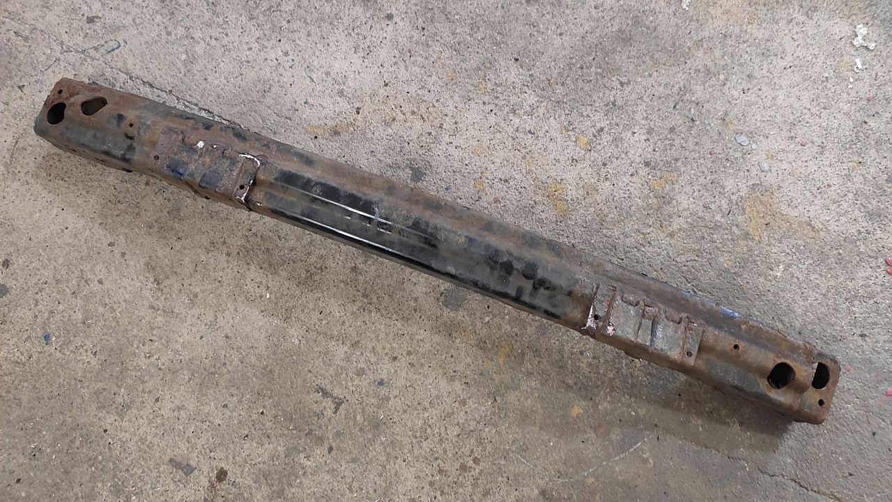

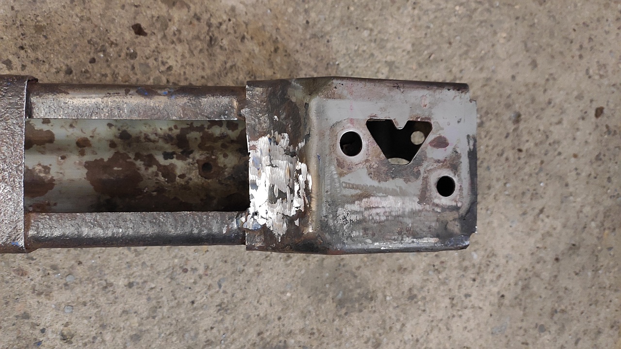

PříspěvekZaslal: 17.1.2023 , 16:17   Citovat

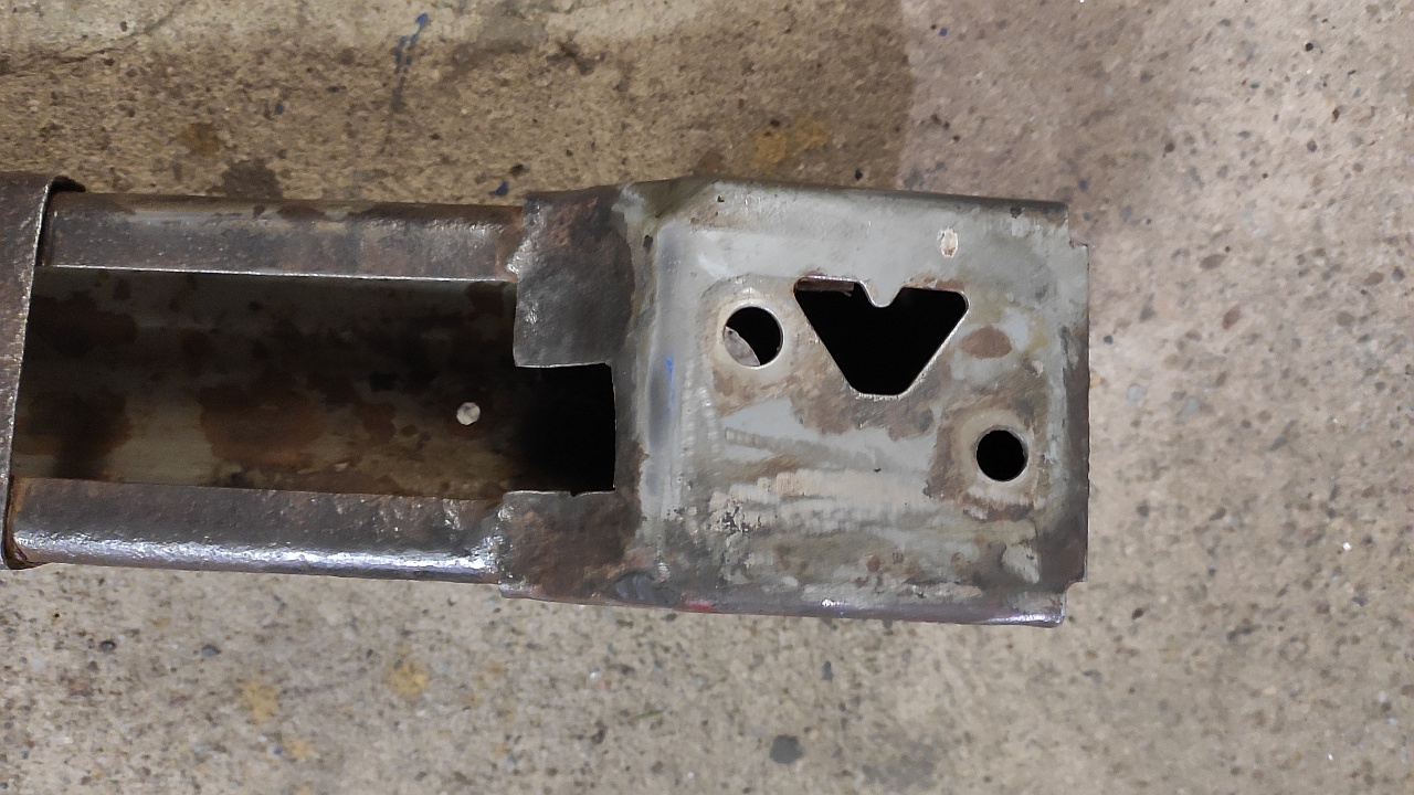

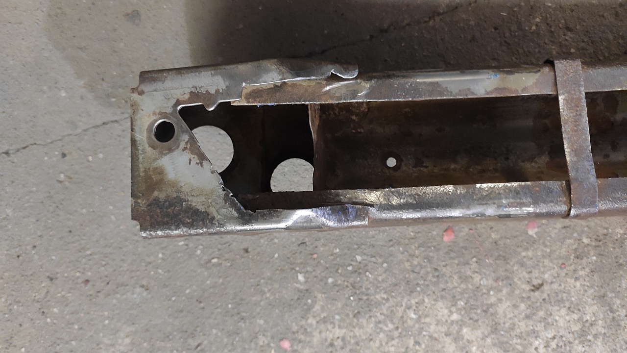

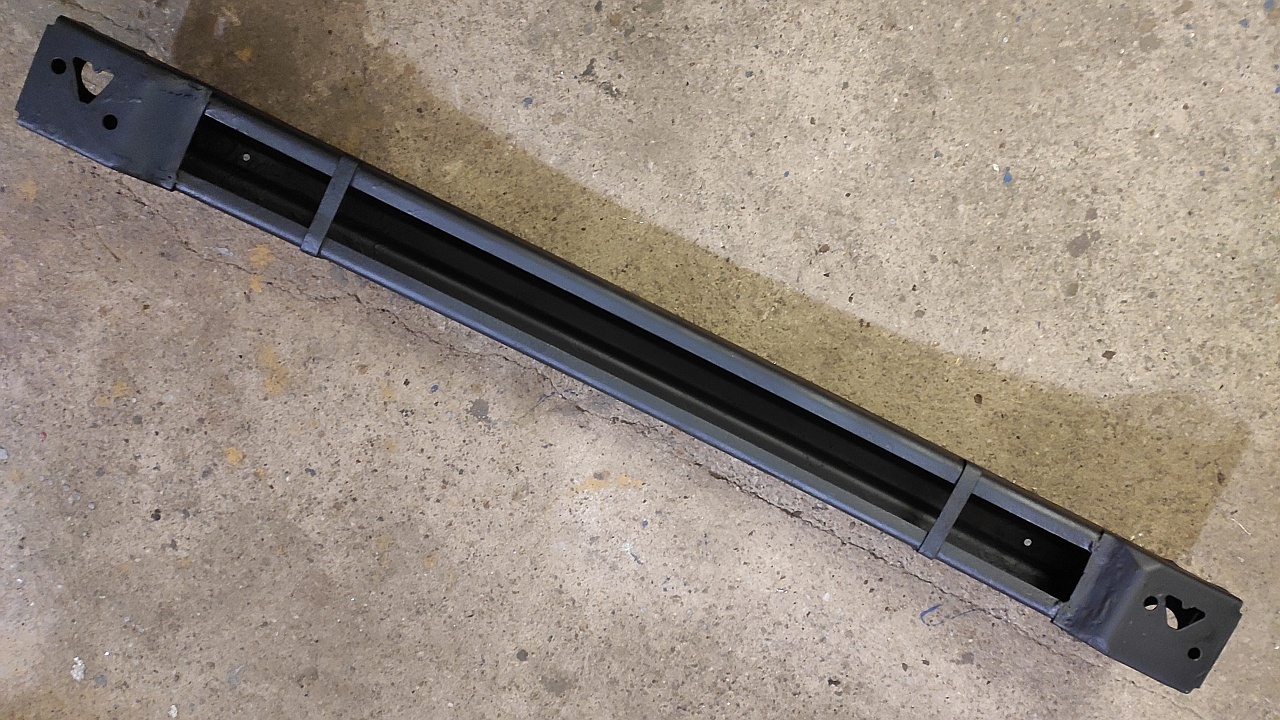

Výztuhu zadního nárazníku jsem musel na pár místech vyvařit, protože byla vyrezlá, ale celkem se mi jí povedlo dát dohromady + jsem jí trochu odlehčil (-0,7 kg) odstranění profilovaných návarků z horní strany.
vyztuha_zadni_01.jpg, 500.35 kB
vyztuha_zadni_02.jpg, 432.96 kB
vyztuha_zadni_04.jpg, 326.68 kB
vyztuha_zadni_05.jpg, 339.78 kB
vyztuha_zadni_06.jpg, 363.25 kB
vyztuha_zadni_07.jpg, 386.54 kB
vyztuha_zadni_08.jpg, 459.92 kB
vyztuha_zadni_09.jpg, 458.62 kB
vyztuha_zadni_10.jpg, 328.61 kB

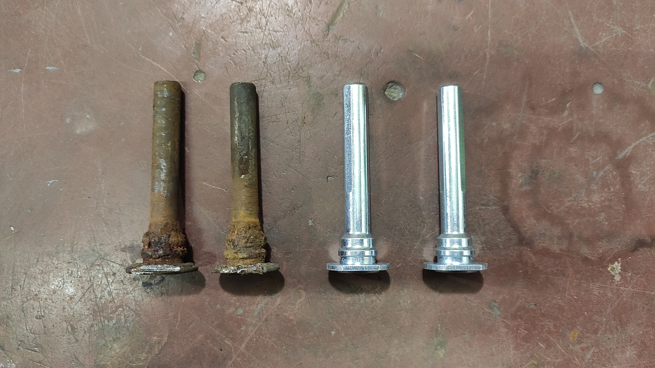

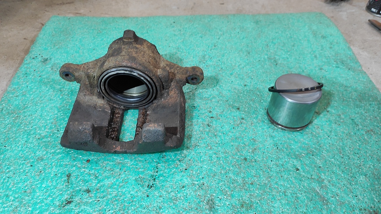

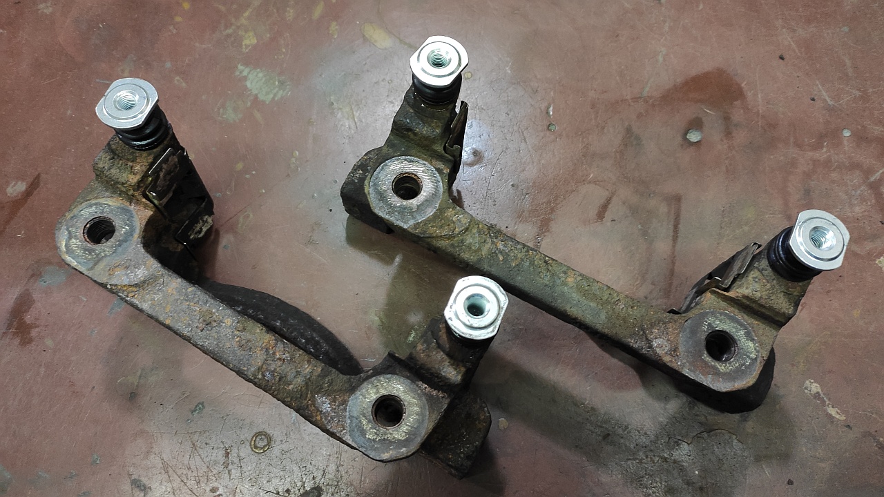

Taky jsem rozebral a vyčistil všechny brzdy + udělal rychlo repas předních třmenů, u kterých byly zarezly čepy unašečů a trochu hůř se hýbal jeden pístek.

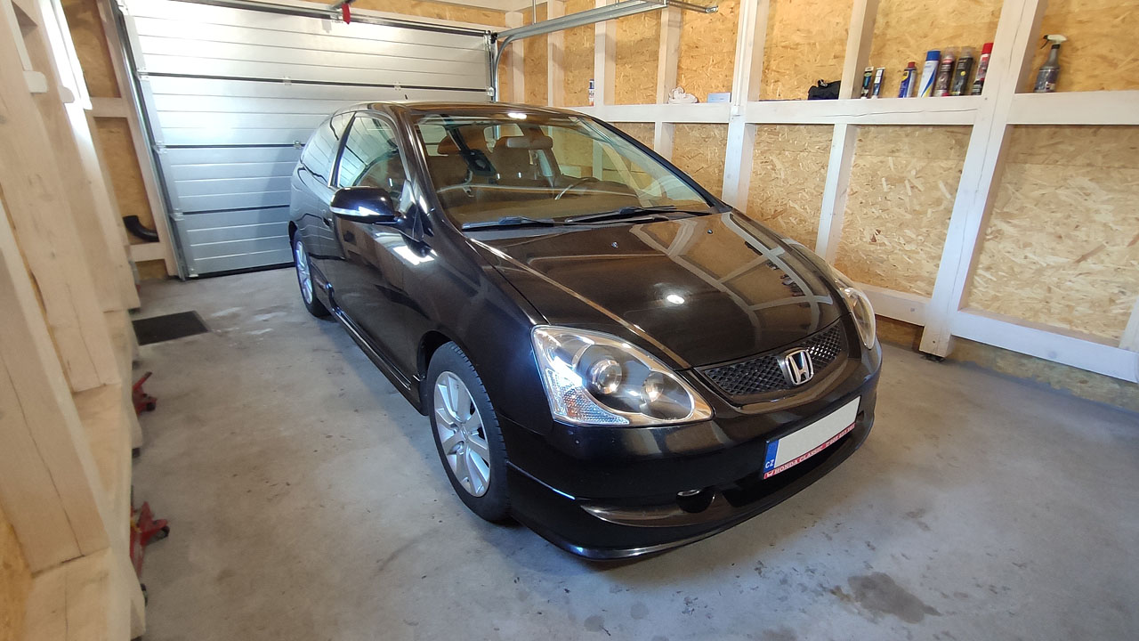

PříspěvekZaslal: 20.1.2023 , 12:13   Citovat

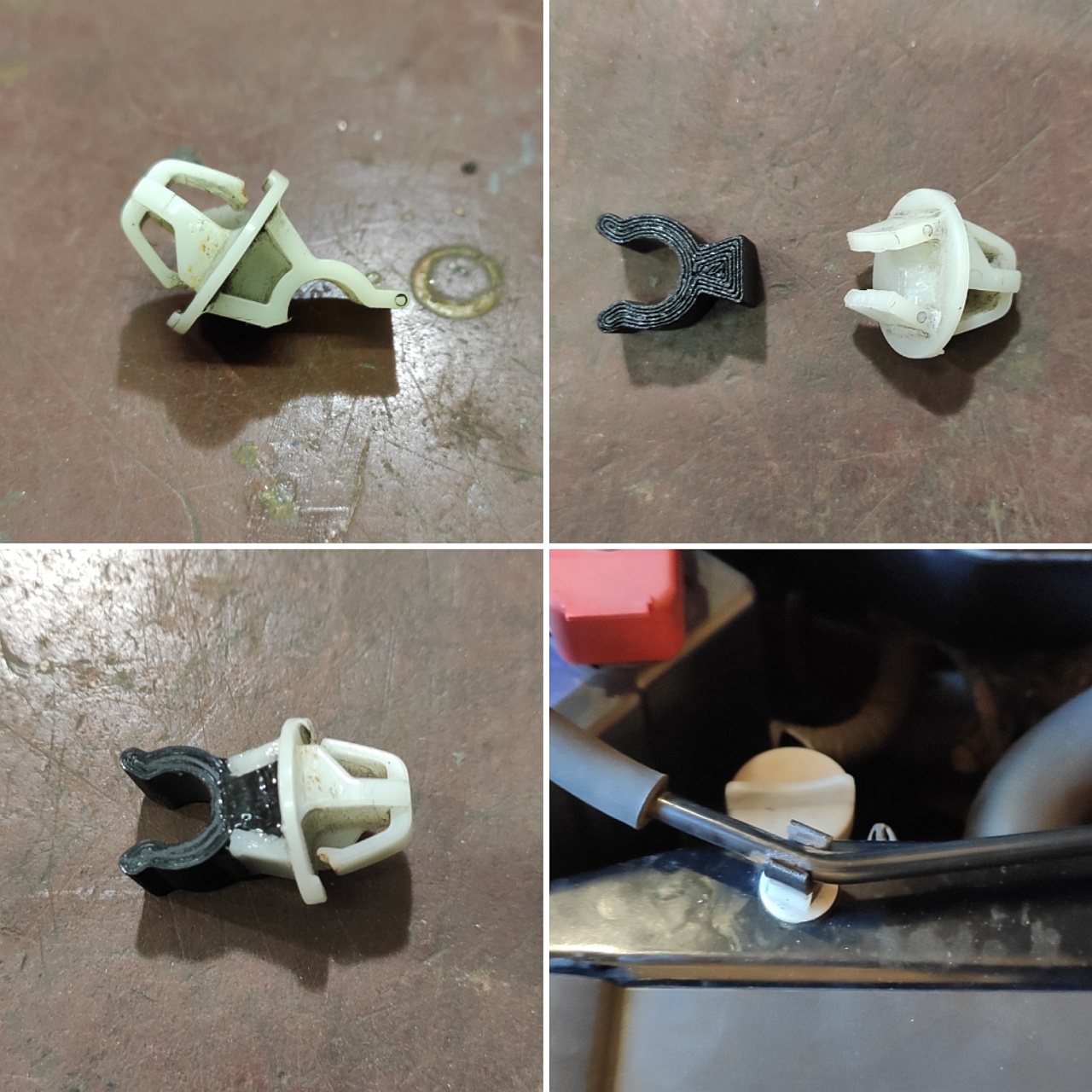

Včera mi při zavírání kapoty prasknul plastový držák její podpěry. Nechtělo se mi kvůli tomu lítat po vrakáčích a shánět nějaký starší, tak jsem na 3D tiskárně vytisknul novou vidličku, kterou jsem pak vlepil do spodní části původního držáku. Škoda jen, že jsem doma neměl bílé PETG, aby to mělo celé jednu barvu.
drzak_podpery_kapoty_01.jpg, 450.49 kB
Příspěvky: 2973 1991 CR-X
PříspěvekZaslal: 20.1.2023 , 12:17   Citovat
Taky jsem auto konečně seskládal zpátky, umyl ho a trochu vyčistil motorák, protože to bylo všechno od toho broušení a sváření děsně špinavé.
ep2_06.jpg, 201.43 kB

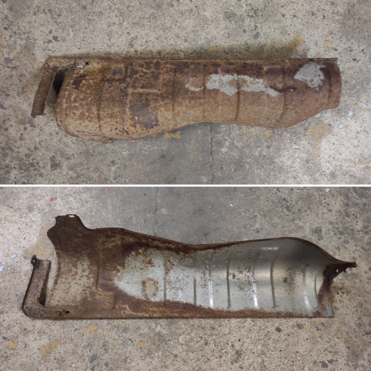

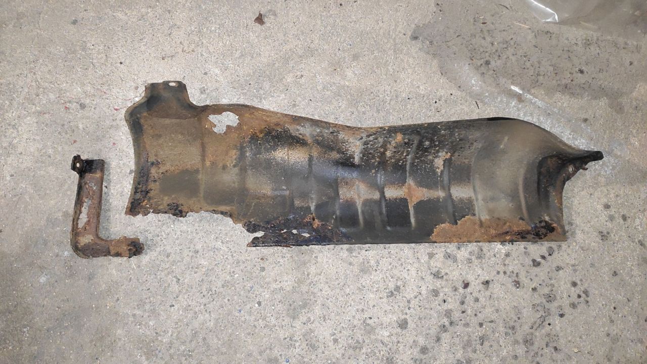

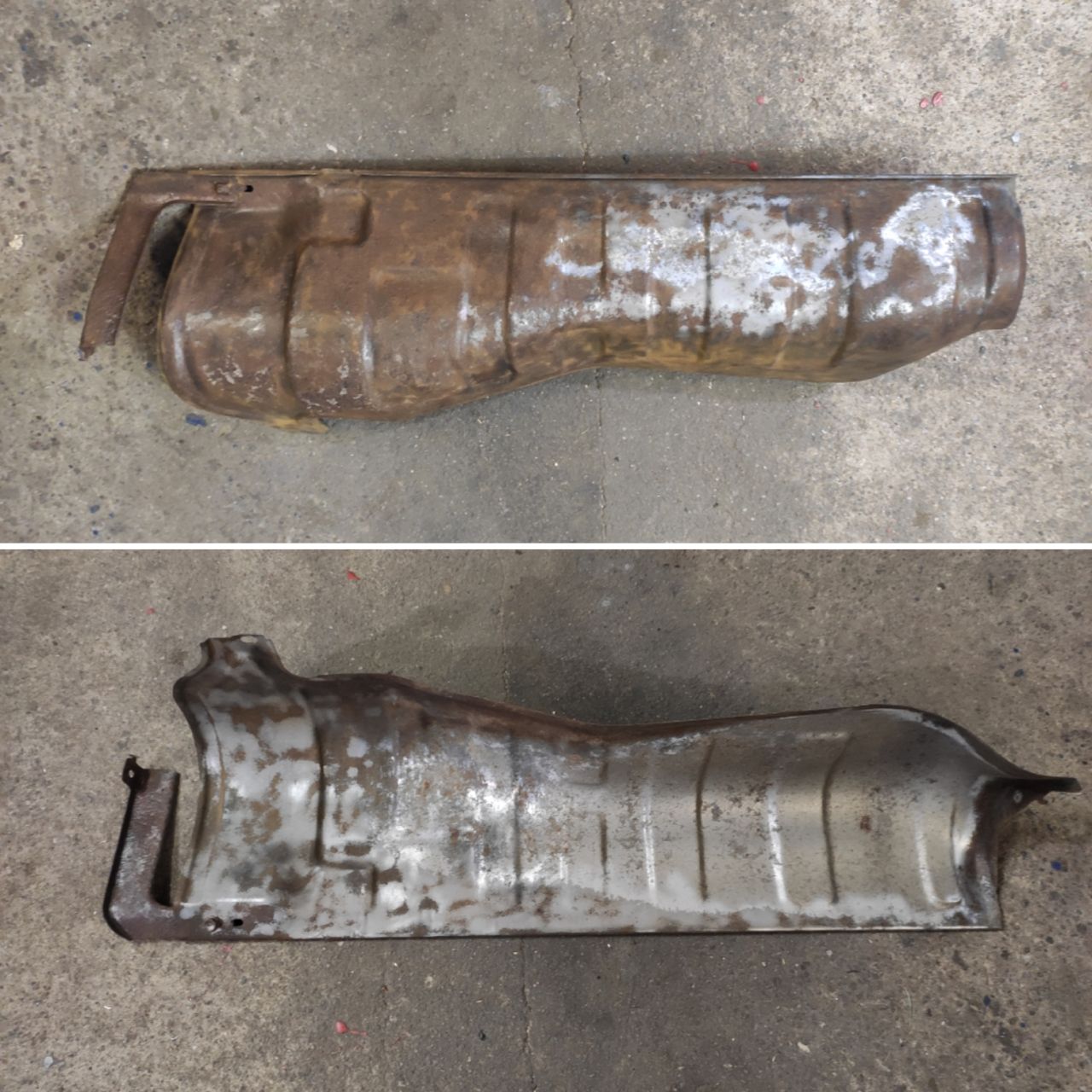

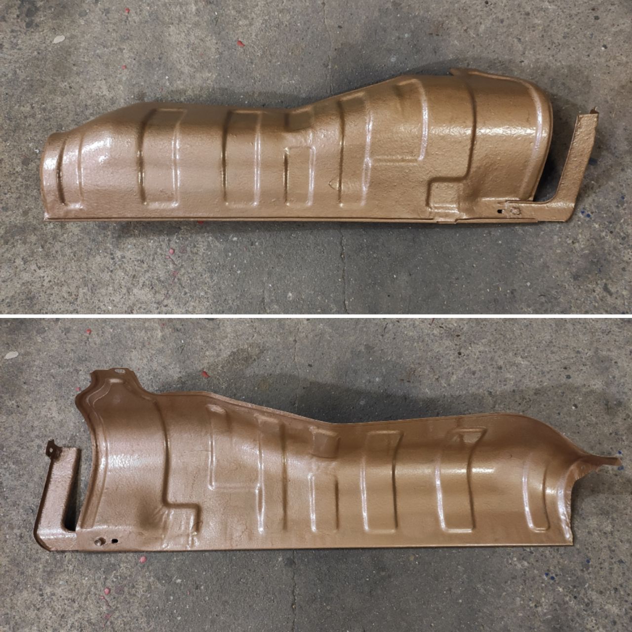

Nedávno se mi povedlo sehnat z vrakoviště orezlý, ale strukturálně neporušený tepelný štít k nádrži. Ten můj byl už totiž úplně KO. Z druhovýroby jsem žádný nenašel a OEM je dost drahý + má 2 měsíční dodací lhůtu. Takže jsem ten z vrakáče zrepasoval a nakonec vypadá celkem solidně.

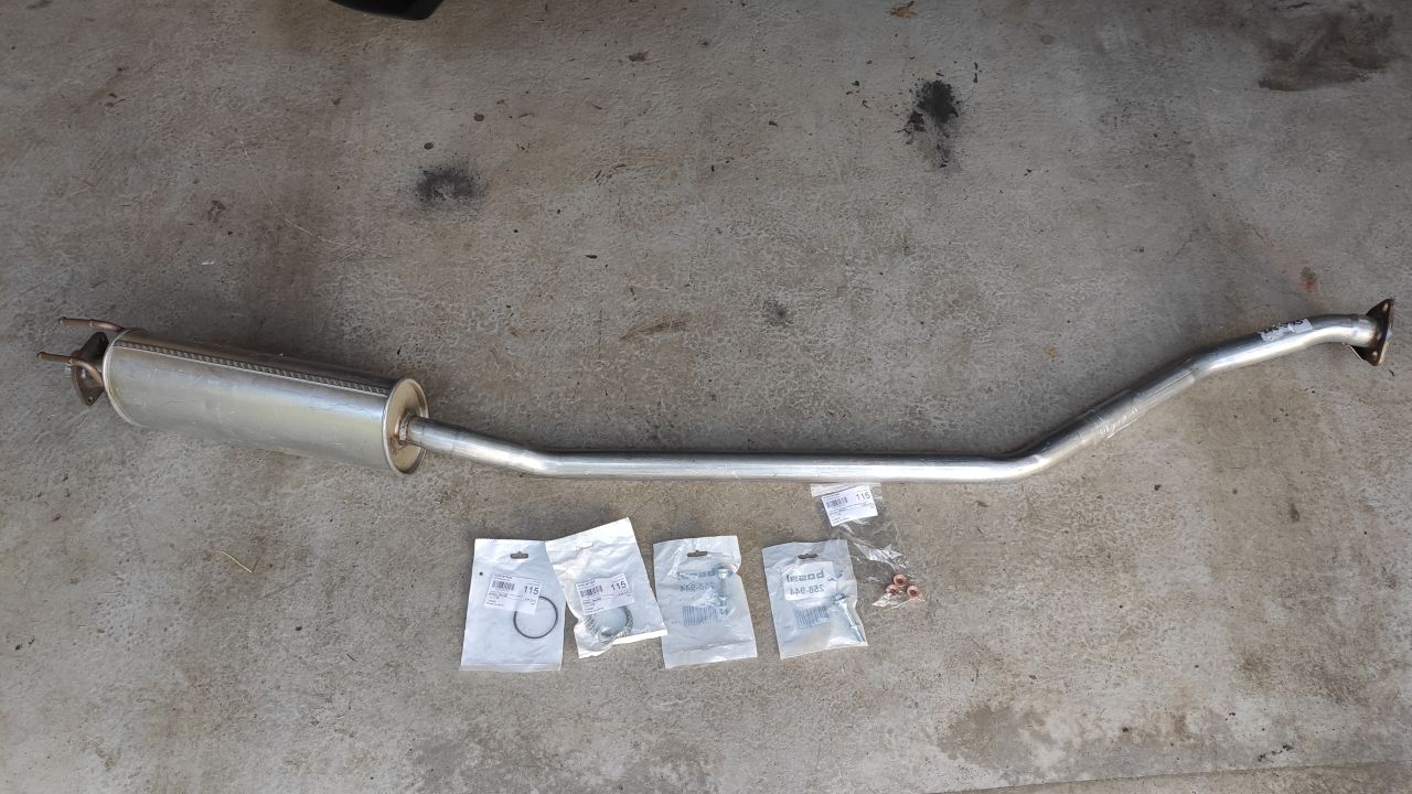

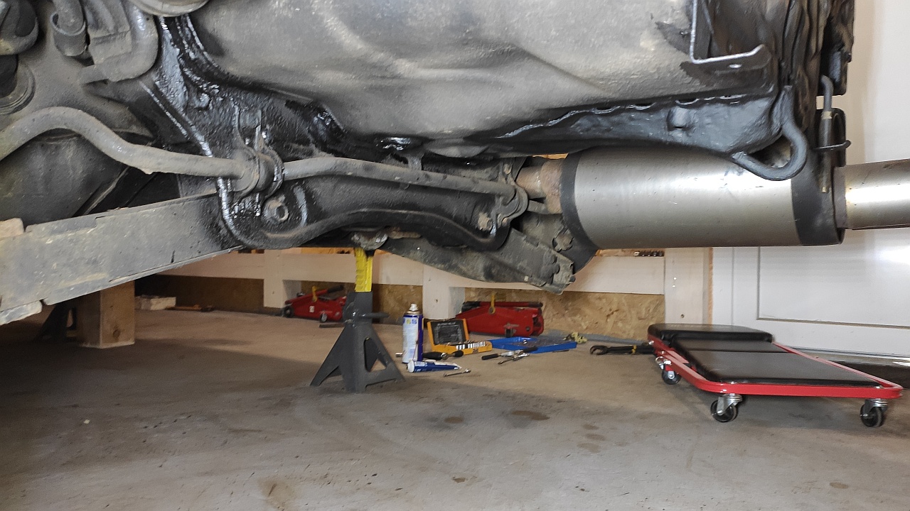

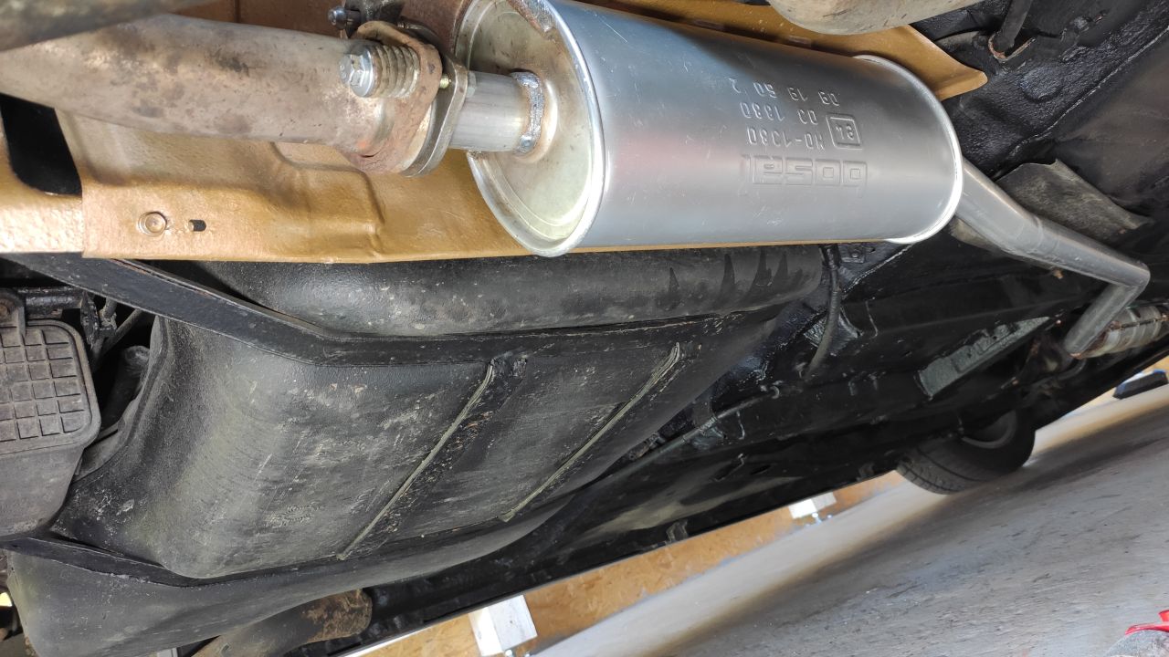

PříspěvekZaslal: 13.7.2023 , 0:23   Citovat

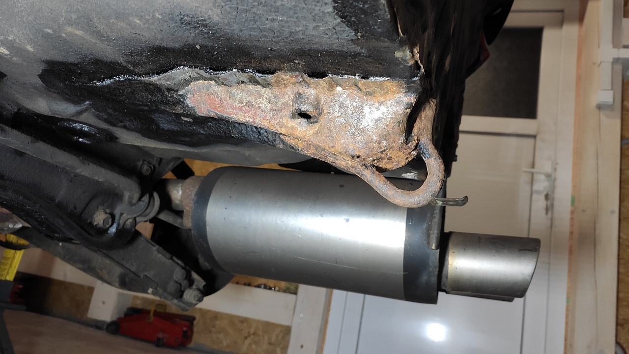

Tak nakonec bude tohle poslední příspěvek před prodejem Úsměv Rozhodl jsem se totiž ještě vyměnit středový díl výfuku, jelikož originál byl už dost chycený u zadní příruby a nechtěl jsem riskovat, že to někomu po chvíli používání praskne.
vyfuk_stred_01.jpg, 161.97 kB
vyfuk_stred_02.jpg, 149.35 kB

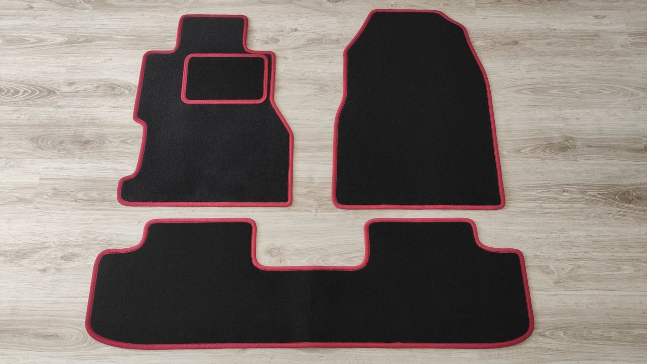

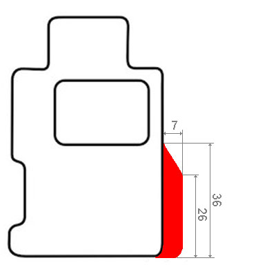

Ještě jeden tip nakonec. Kdyby někdo hledal koberce do EP2/EP3 se správným střihem řidičova dílu. Což je u nás docela problém, protože většině chybí výčnělek na pravé spodní straně.
Mně se to nakonec podařilo vyřešit přes firmu "VOPI". Kde mi je ušili podle upraveného střihu, který jsem jim poslal a koberce pak komplet sedí jak mají.
