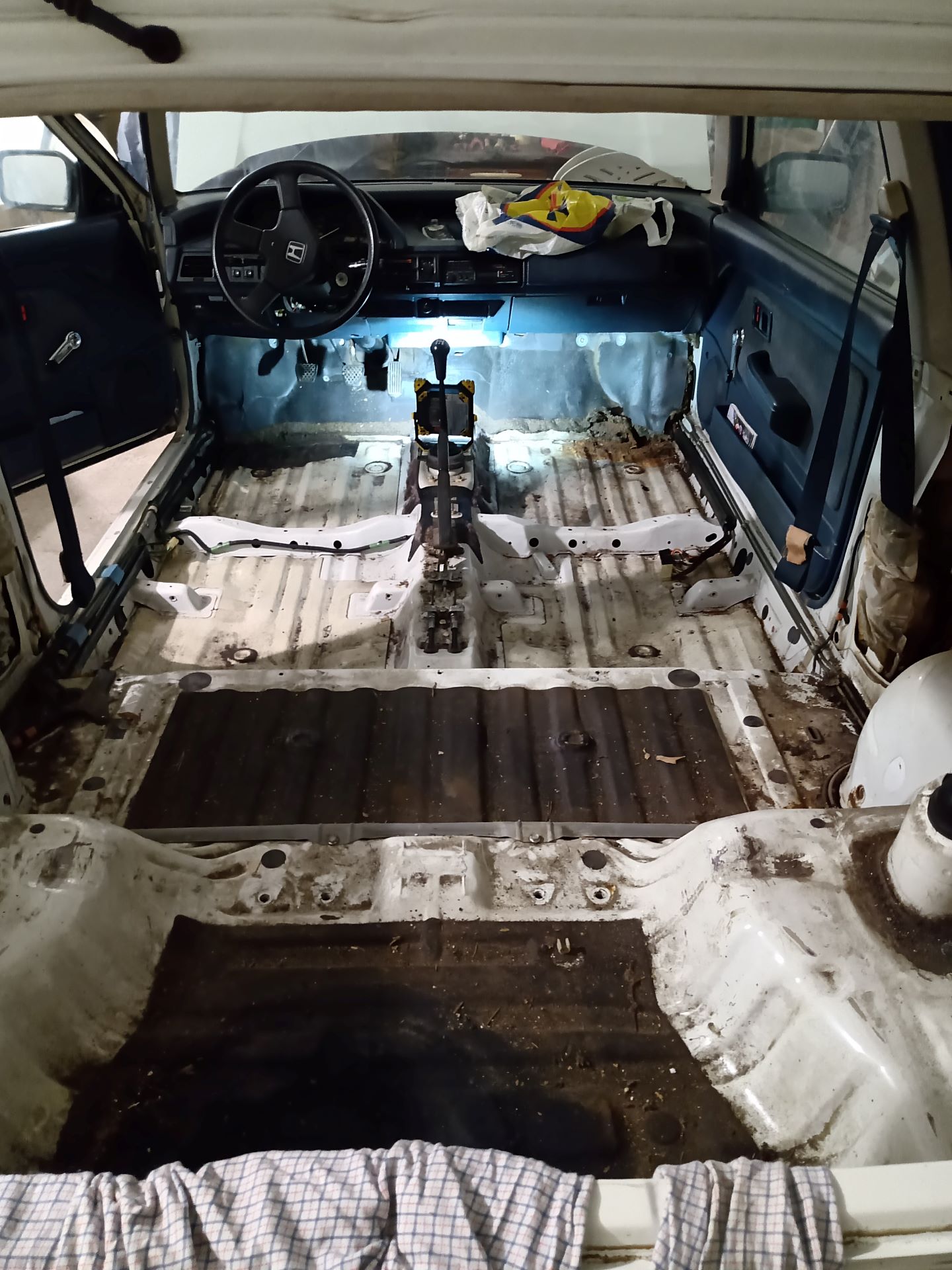

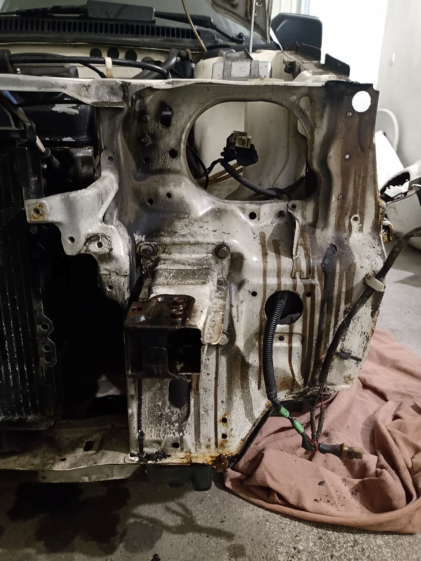

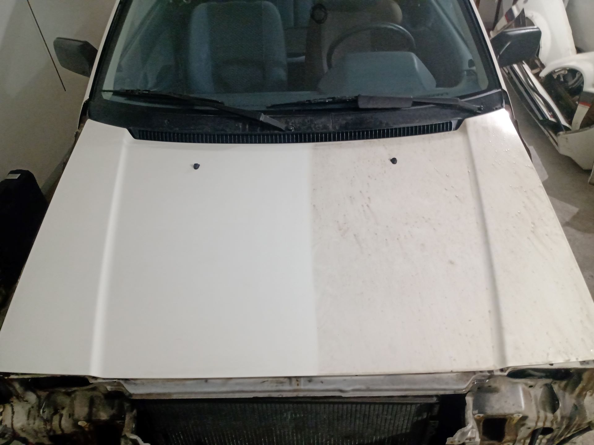

Po nájdení klampiara v blízkom okolí som sa rozhodol, že budem demontovať všetko čo je potrebné ku klampiarskym prácam. Pred rozoberaním som očistil niekoľkoročný nános z karosérie a hneď bol Civic biely Velmi šťastný

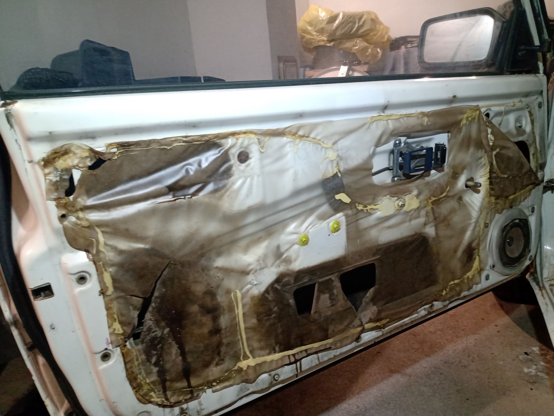

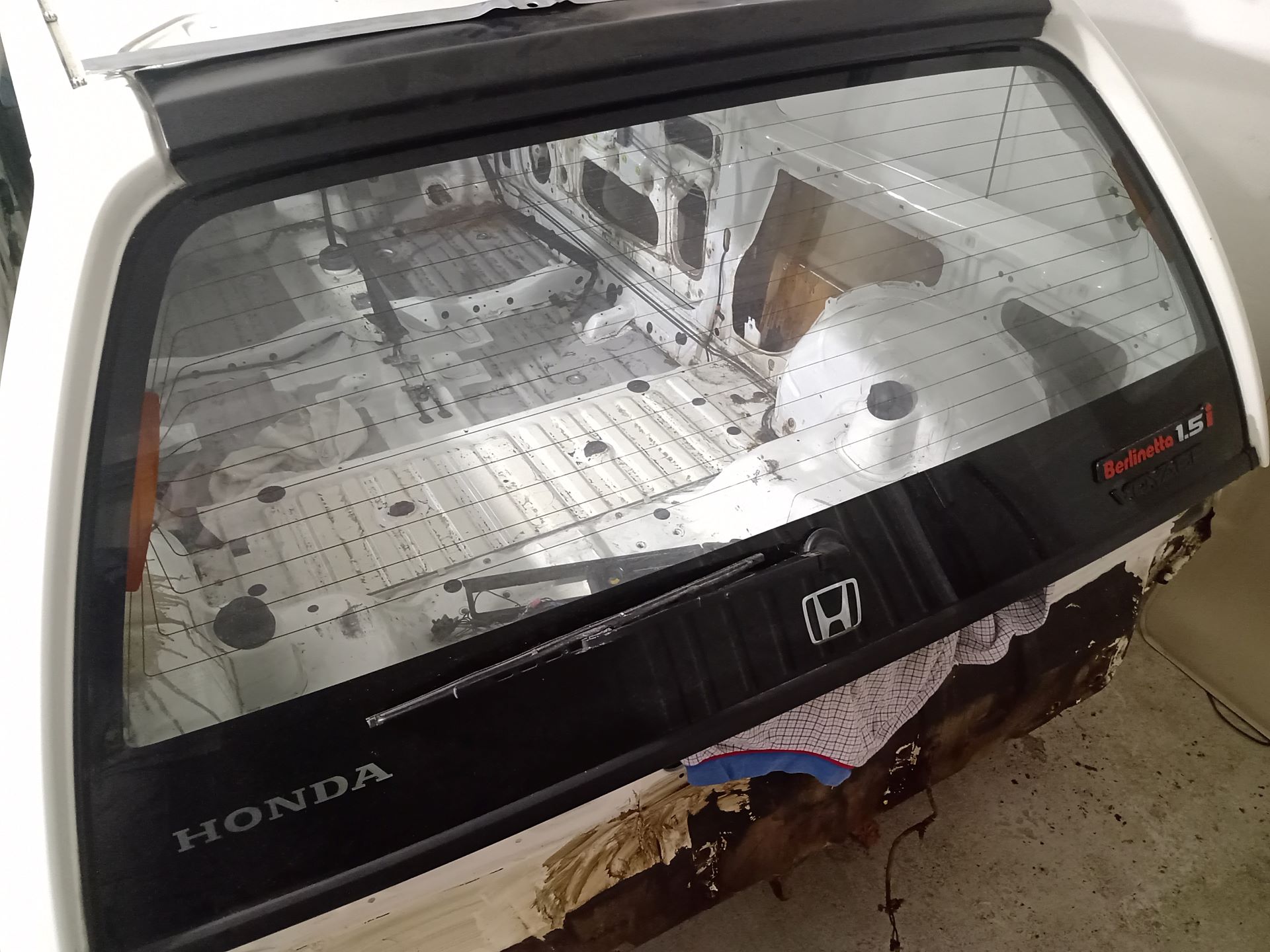

Tak som postupne začal z vonkajšej strany a to nárazníkmi , predná časť celá vrátane blatníkov. Ďalej som pokračoval v interiéri kde to začalo vysávaním bordelu, demontáž sedadiel a postupne až k úplnému očisteniu interiéru okrem palubovky. Ďalej išiel von šíber, zadné bočné okná a ešte preventívne vytiahnem aj skla z dverí aby sa nepoškodili pri klampiarčine Úsměv

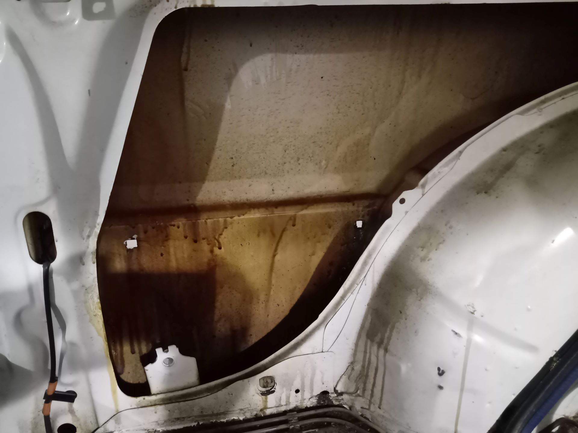

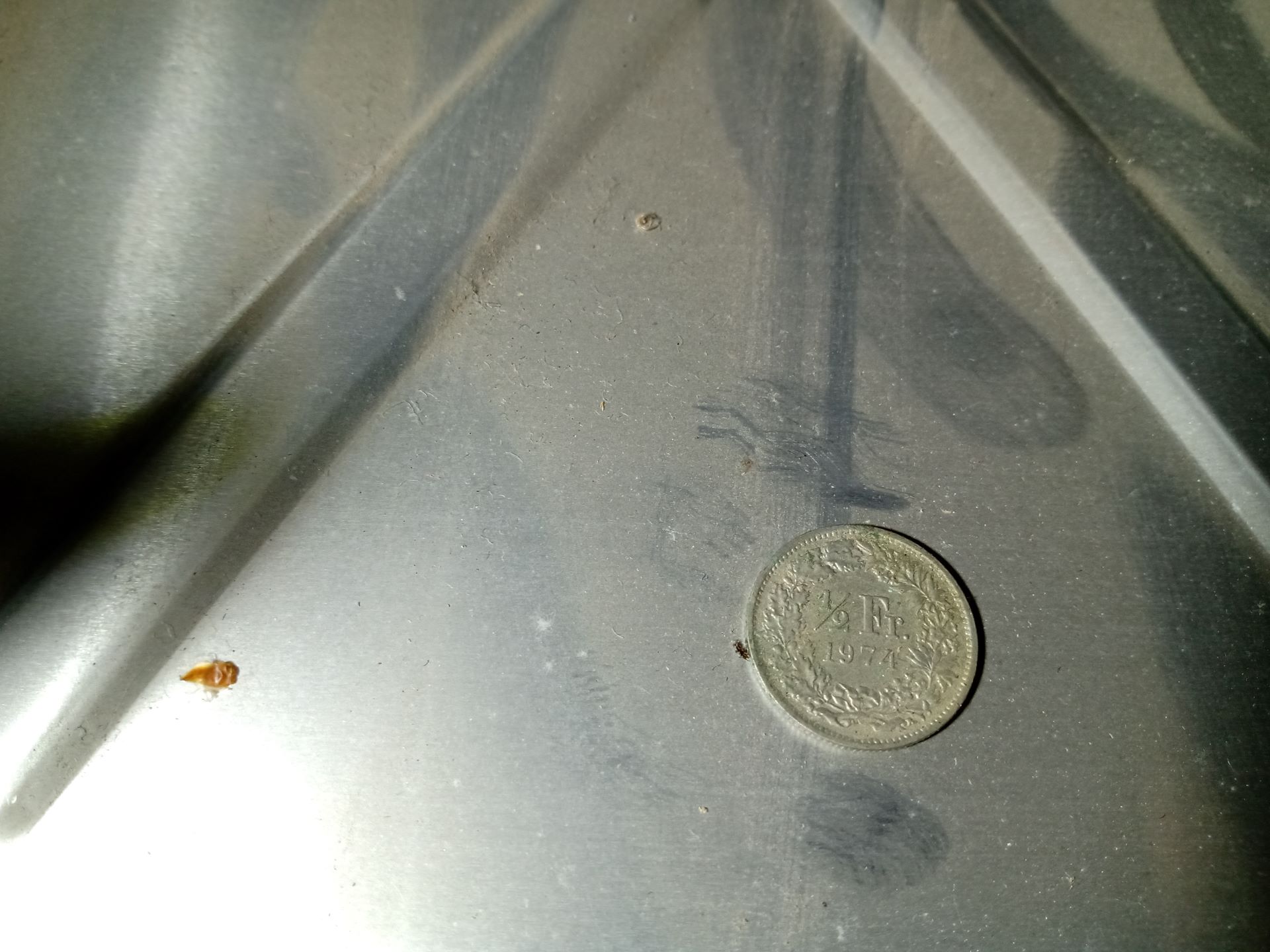

Pri rozoberaní interiéru som našiel 3 kusy mincí a to konkrétne švajčiarske franky z 1974 Tak to koukám! , ďalej každá jedna dutina je vystriekaná voskom, čo som počul vraj mávali dodatočnú ochranu aj v takejto podobe na ich trh , to ma utvrdilo že konkrétne tento civic je zo švajcu Úsměv ked som tam bol tak veľa starších aut malo rôzne červené emblémy a polepy ako limitka pre nich a v podstate aj nove označovane ako swiss edition Úsměv

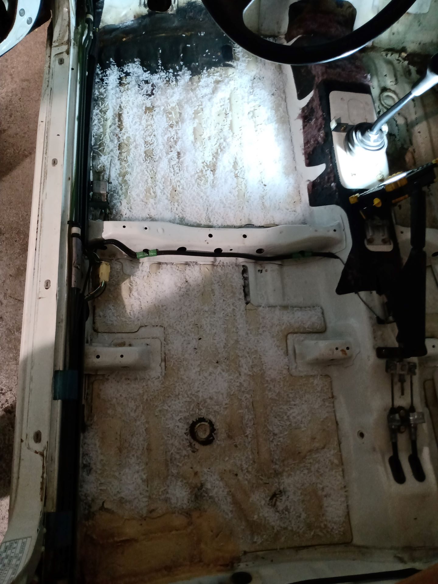

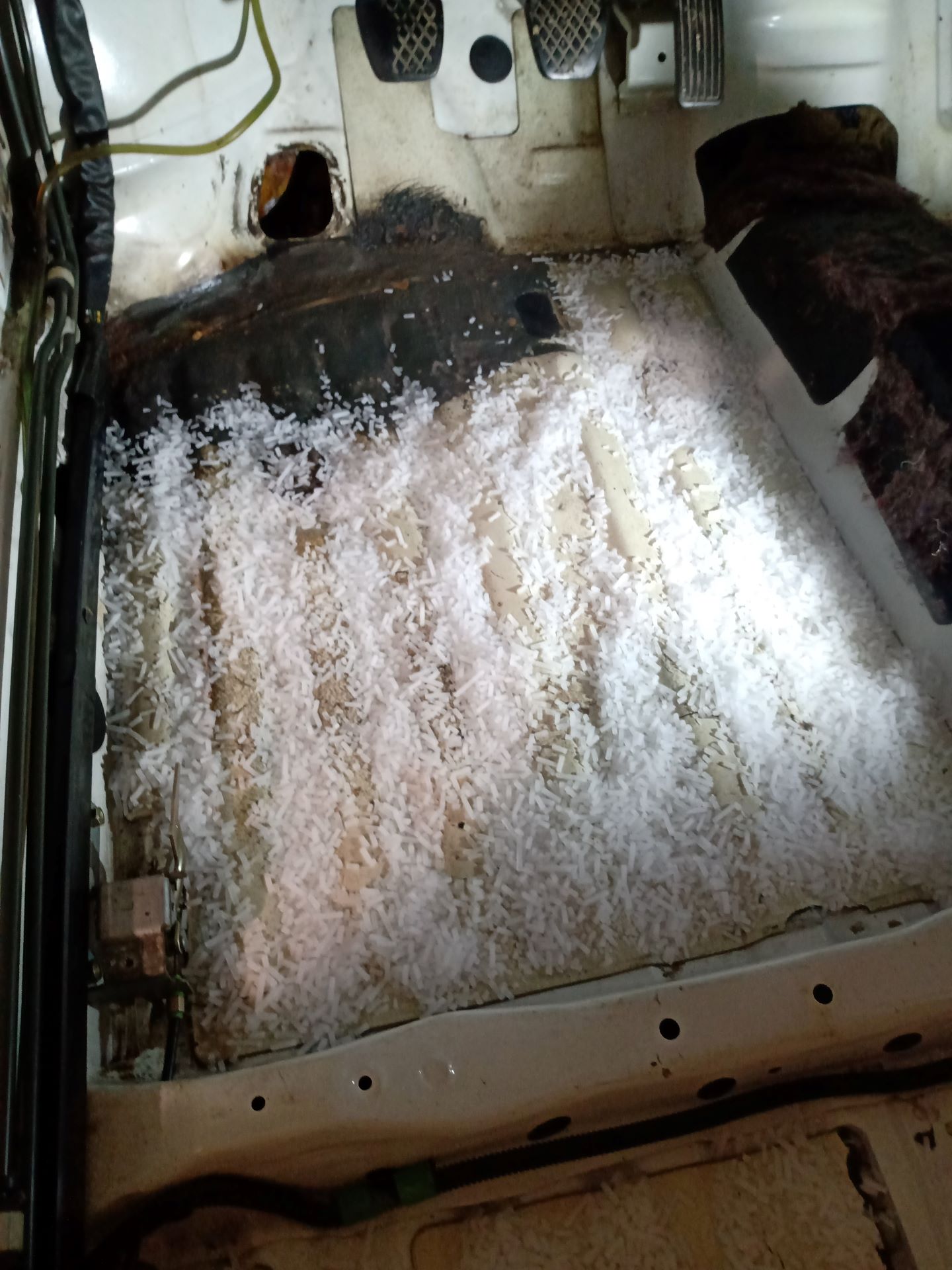

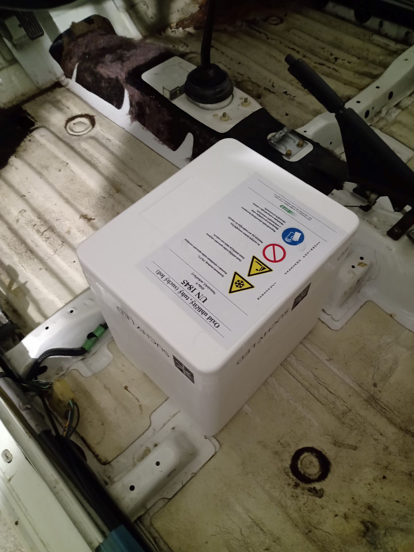

Podlaha, ktorá sa bude vyvárať obsahovala asfaltové pláty, ktoré som odstránil za pomoci suchého ľadu. Neskutočná pomoc - odporúčam iba túto metódu je to dobrý .

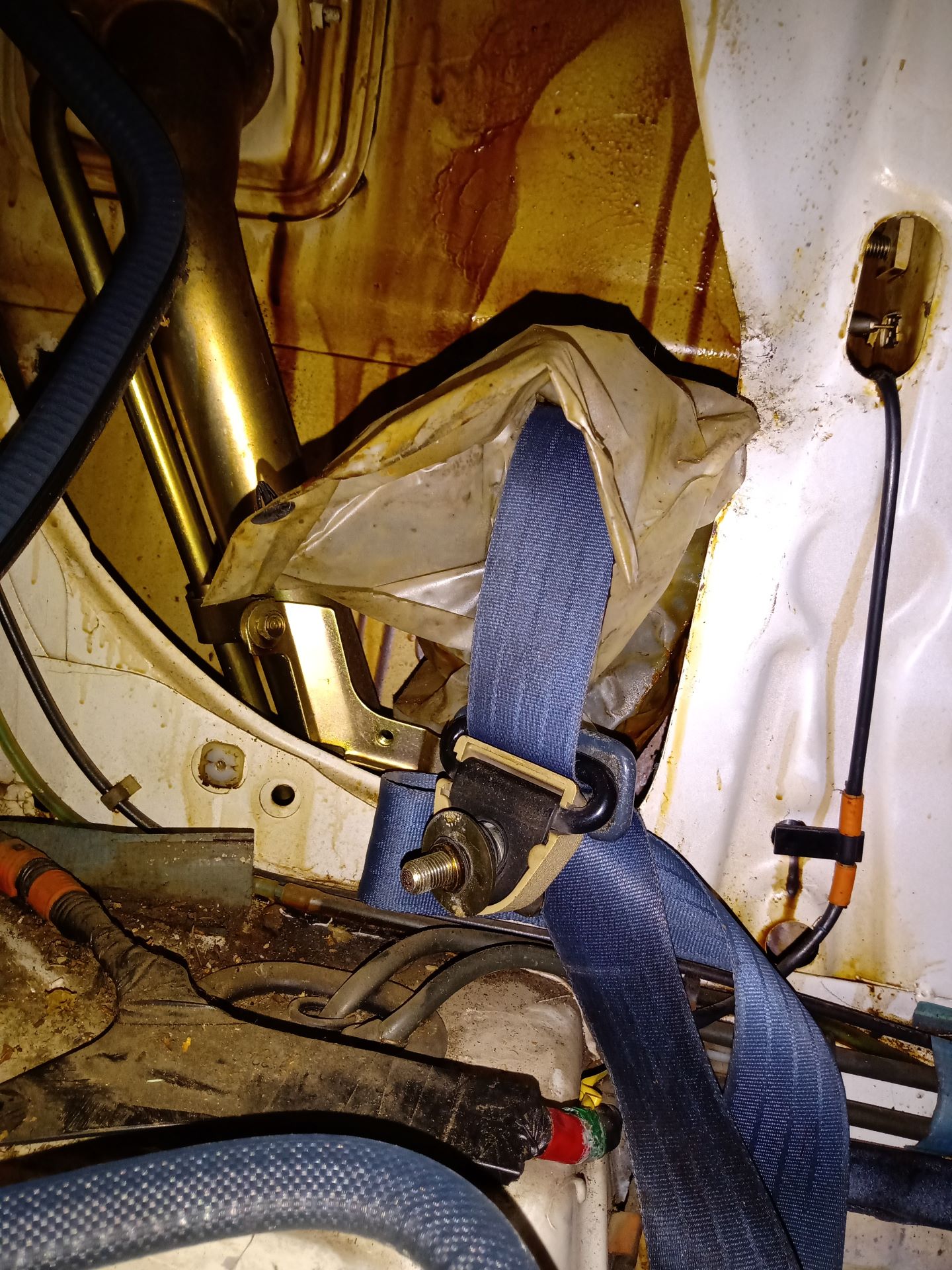

Ďalej som zrezával z hnusnej chlpatej izolácie pod prístrojovou doskou kde sa držala vlhkosť a stará známa korózia. kouř

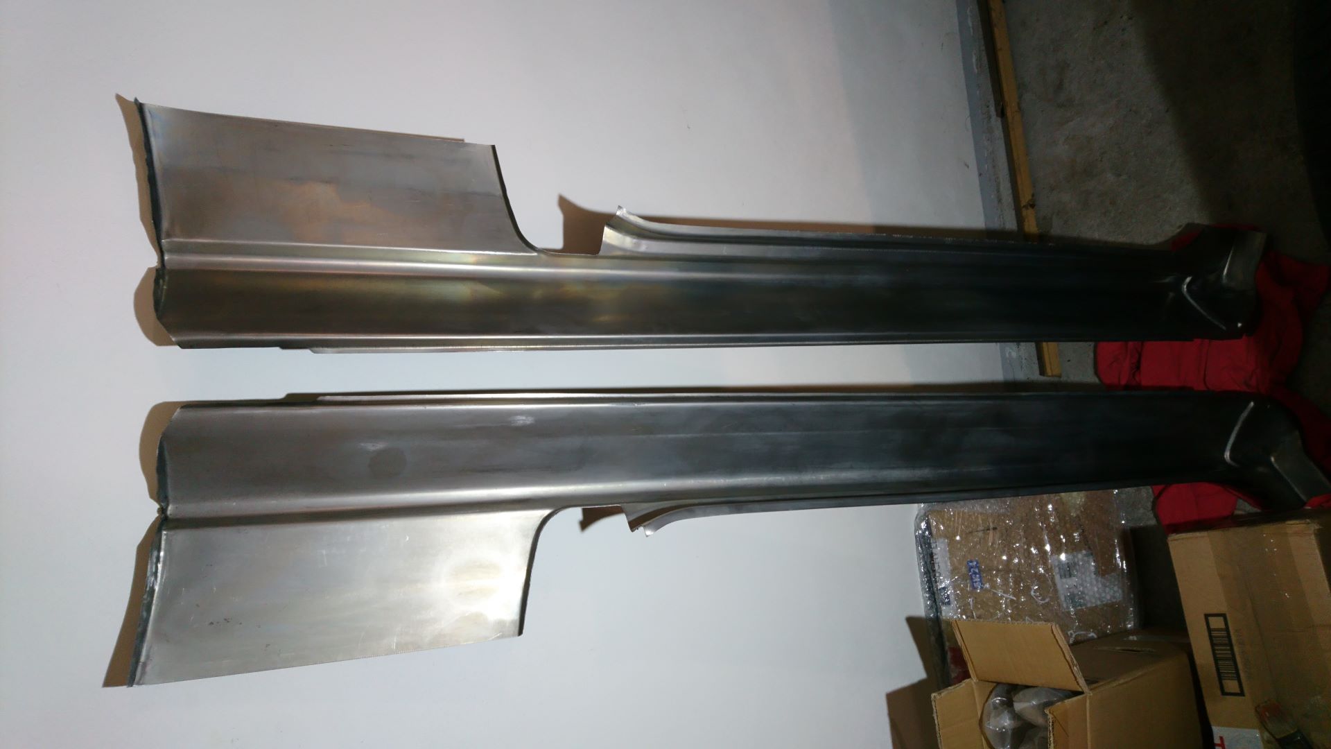

Po dokončení práci na interiéri som sa chcel povenovať plecharine na vyváranie ktorá bola v čiernom základe. Nakoľko som chcel ich očistiť a dat pozinkovať, tak som začal prahy z vnútornej strany čistiť a zistil som že sú pozinkované Je to tam.
Tak aspon vnútorné strany som komplet očistil od farby , kde pojde plnič resp nejaka ochrana na pozink. plech.
Lemy boli trošku horšie na tom z vonkajšej časti čo sa týka korózie nakoľko tu už bola nejaká bodová ale nič hrozné tak tie som komplet cele odfarbil.

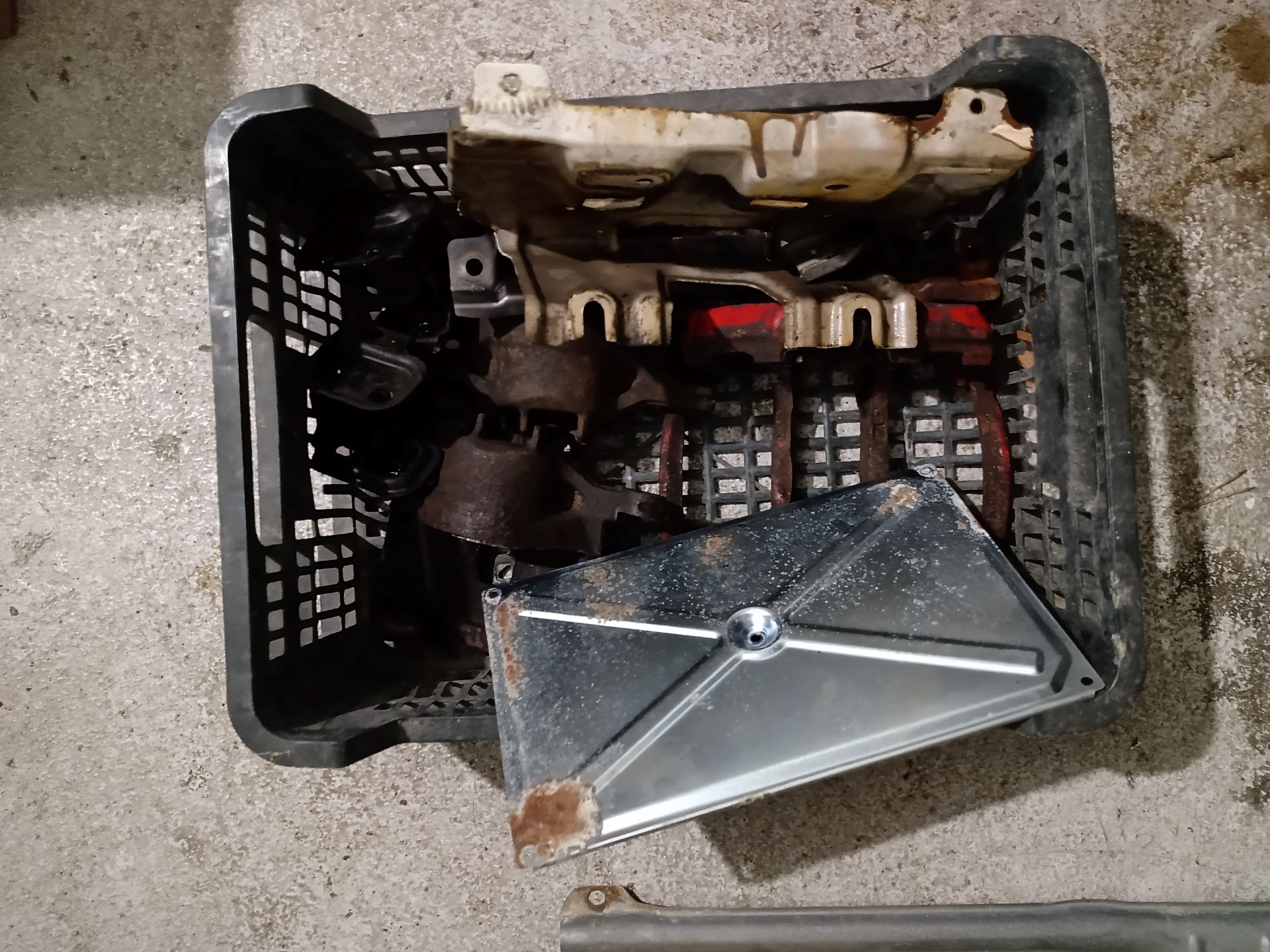

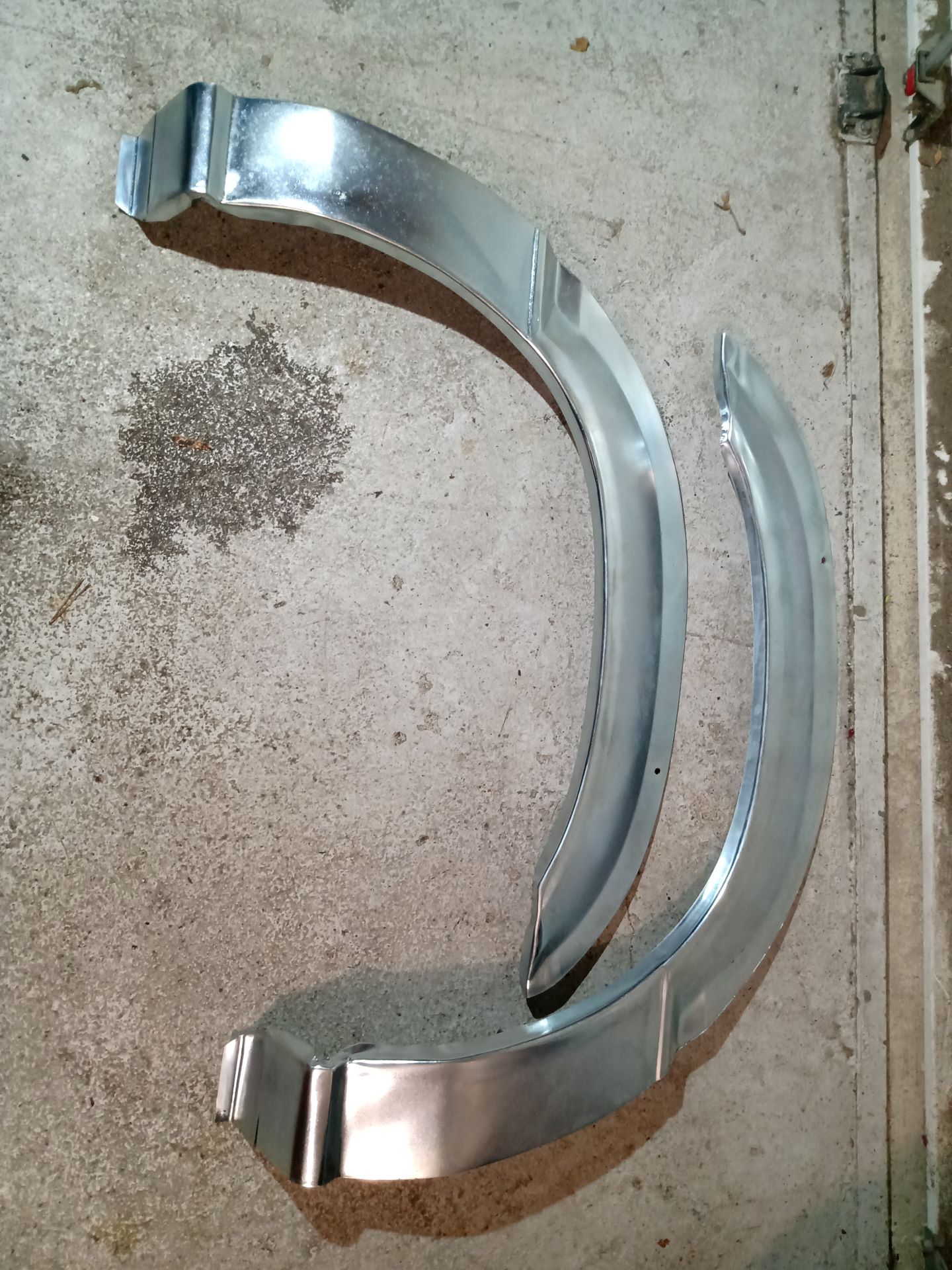

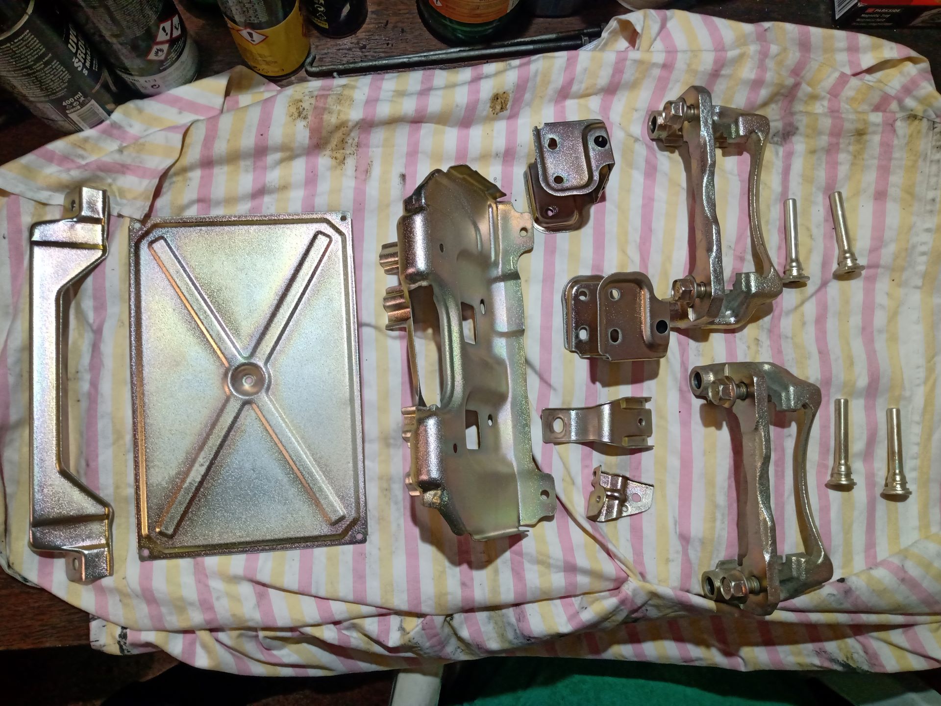

Keďže som mal cestu do zinkovne zobral som okrem lemov ešte nejaké malé diely zo sebou. Chcel som vyskúšať akú kvalitu majú pretože v mojom okolí je zatvorená.

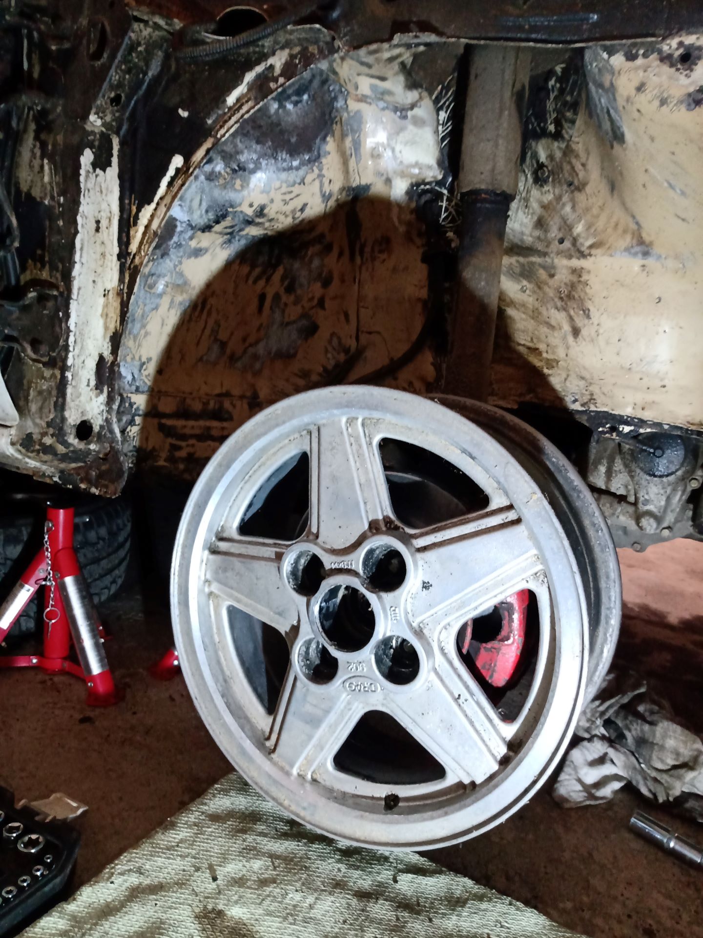

Stihol som medzičasom vyskúšať kompatibilitu 242mm strmenov a disky meetallll
