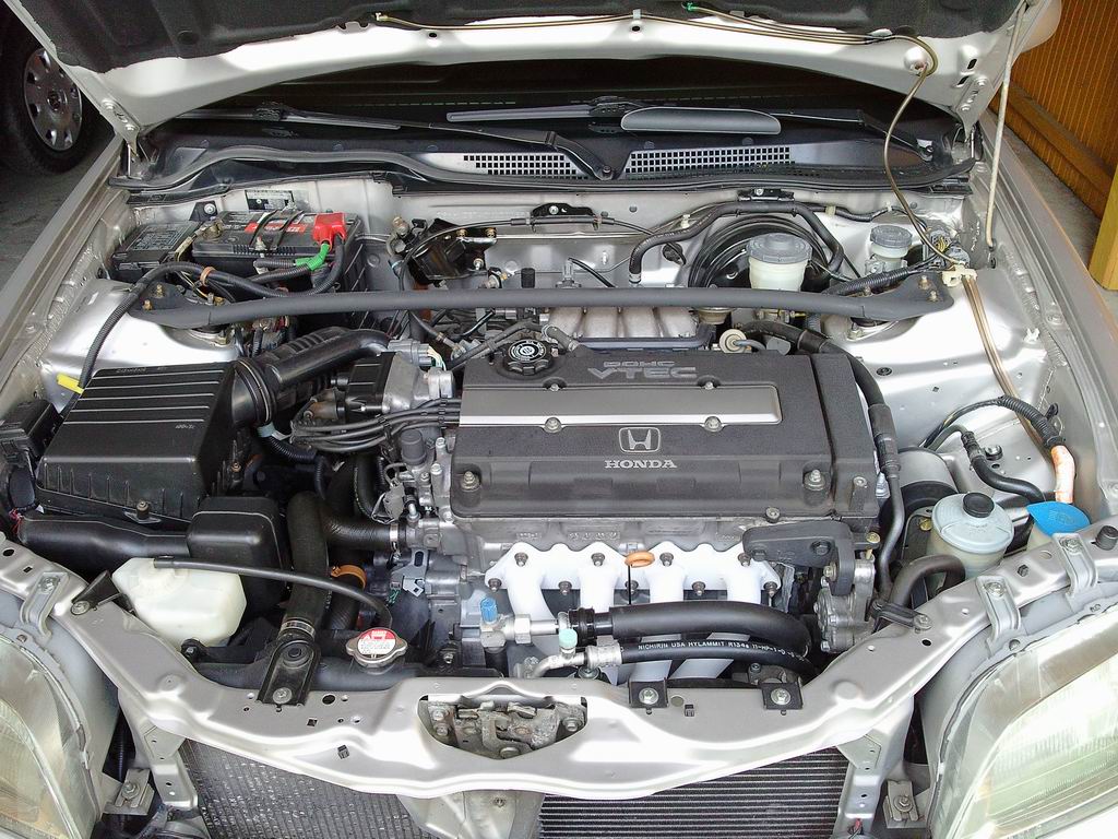

PříspěvekZaslal: 21.11.2011 , 20:04   Citovat

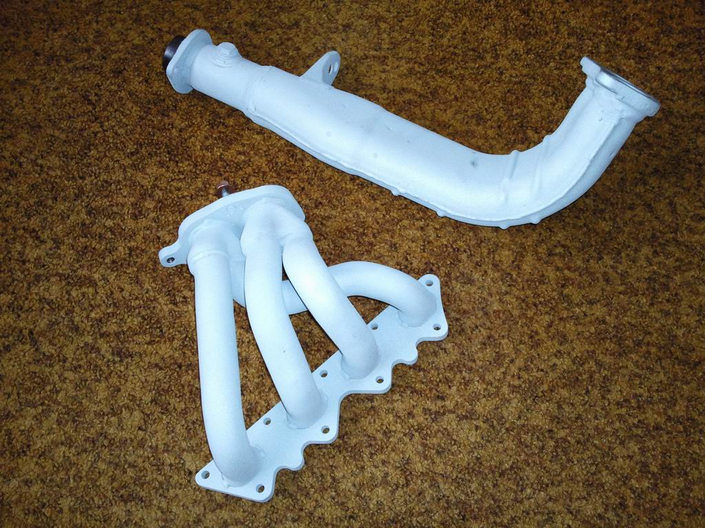

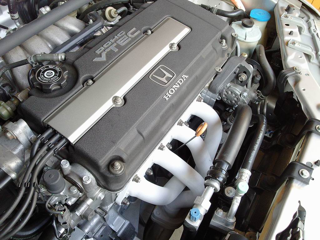

Aby to tu netlelo, tak se podělím o novinky.
Sportovní keramické svody mi nevyhovovaly z důvodu větší hlučnosti a tak jsem se vrátil k seriovým svodům.
Protože jsem ale úchyl na rez, tak jsem je nechal opískovat a nametalizovat hliníkem u plzeňské firmy PEMEX.
Hotové svody mi předával sám rally závodník Václav Pech.

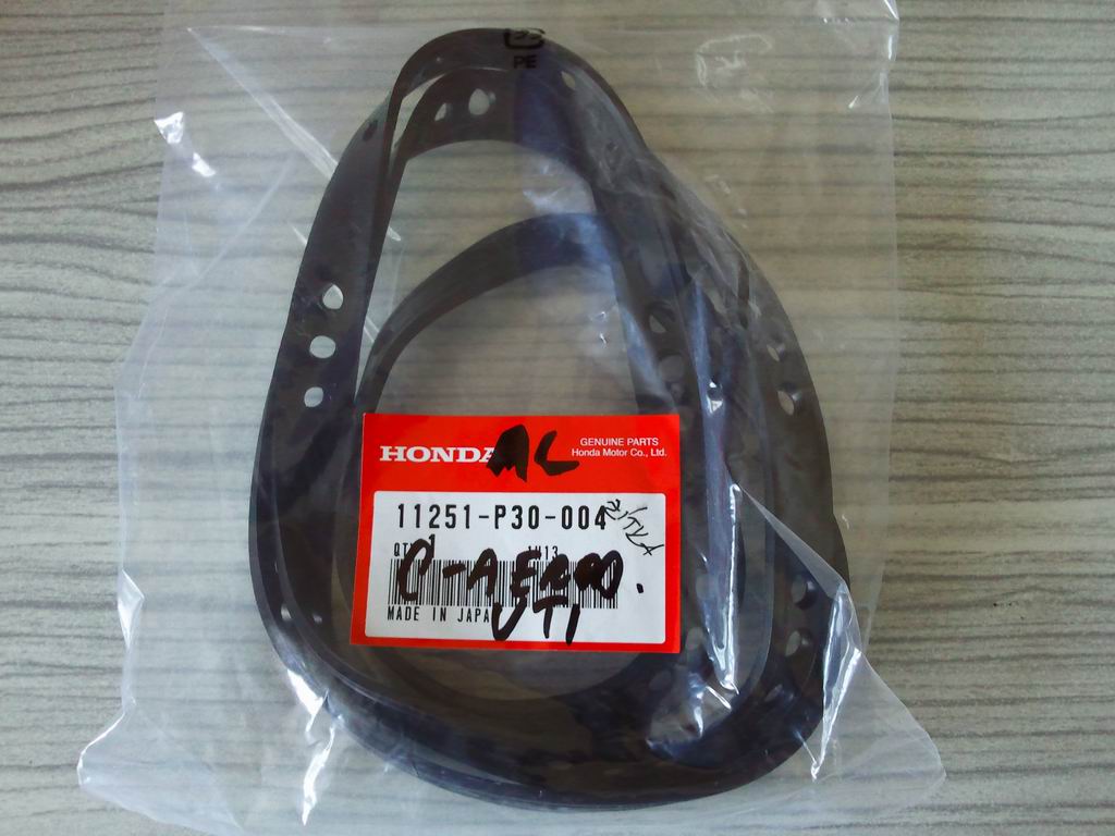

PříspěvekZaslal: 21.11.2011 , 20:11   Citovat
A když už byly dole svody, tak jsem vyměnil těsnění pod vanou. Instaloval jsem originální těsnění, za které vděčím M@jkovi.
Na motorovém oleji bylo najeto 3000 km a původně jsem měl v plánu nalít ho do motoru zpátky. Jenže když jsem viděl, že ten olej není moc čistý, tak jsem prostě neměl to srdce nalít ho tam zpátky.
A tak proběhla neplánovaná výměna oleje v motoru po 3000 km. Se stydím
A když už, tak už. Vyměnil jsem i olejový filtr za originál kousek.
No nemá se to auto u mně jako v bavlnce?

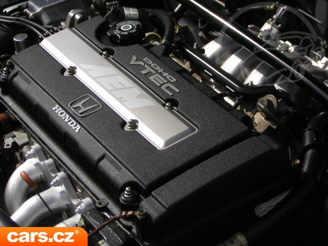

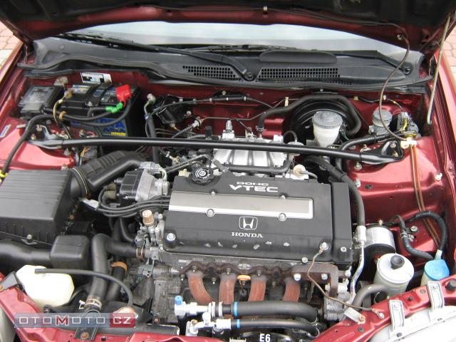

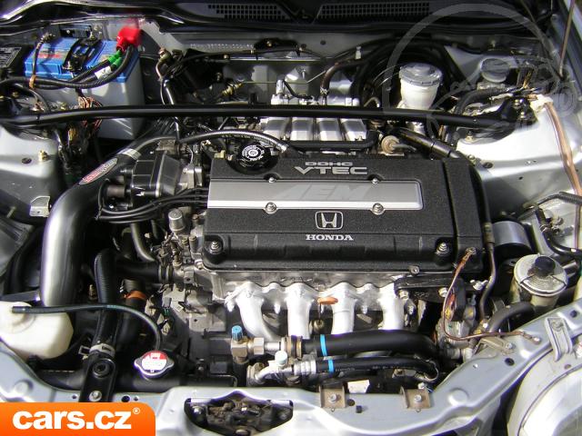

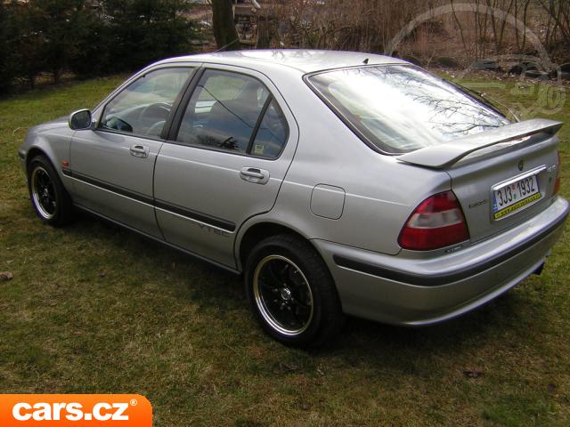

PříspěvekZaslal: 22.11.2011 , 1:14   Citovat
ja uz kde jsem neco takoveho videl Velmi šťastný pan ji prodaval pred 3lety za asi 170tis a mela najeto asi 90tis Velmi šťastný byl to peknej stroj

PříspěvekZaslal: 22.11.2011 , 1:44   Citovat
co ja bych dal mit tak krasne cisty motorovy prostor ze ktereho se da i jist je to dobrý

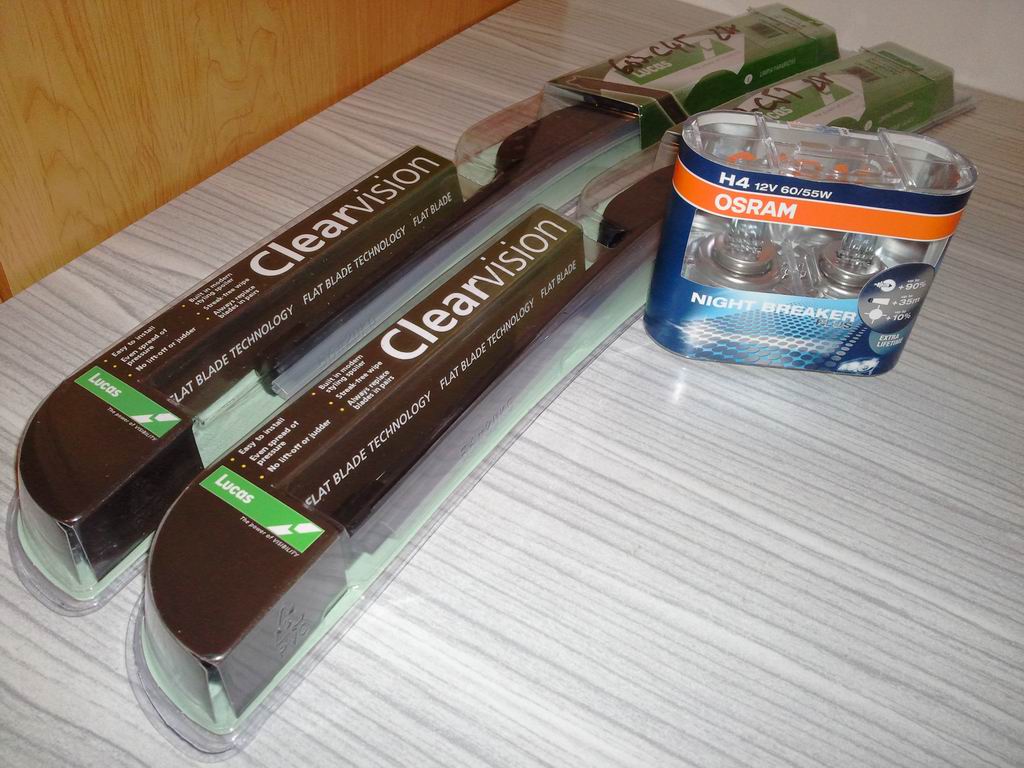

PříspěvekZaslal: 25.12.2011 , 22:35   Citovat
Včera Ježíšek přinesl taky něco pro moje autíčko. Žárovky OSRAM NightBreaker Plus a bezraménkové stěrače LUCAS.
Obojí pro perfektní výhled na cestu.

PříspěvekZaslal: 26.12.2011 , 0:04   Citovat
hodne uzitecne darky si dostal a ja kdyz vidim ty zarovky tak mi to pripomina ze musim jednu zajit vyreklamovat do prace jelikoz mi v patek praskla ale musim rict ze vydrzela svitit vice nez rok a druha je stale v aute a sviti Velmi šťastný

PříspěvekZaslal: 26.12.2011 , 1:45   Citovat
Tak to jsem zvědavý, jak budeš při reklamaci úspěšný. Rok je slušný výkon, pokud nemáš světla pro denní svícení a svítíš tak těma H4 pořád. Jednalo se v tvém případě o starou verzi NightBreaker nebo novou verzi "Plus"?

PříspěvekZaslal: 26.12.2011 , 9:51   Citovat
Jaký je mezi těmi verzemi rozdíl? Plus má delší životnost?

PříspěvekZaslal: 26.12.2011 , 16:24   Citovat
Stepa napsal:
Jo přesně tak. Nová verze "Plus" má oproti staré verzi pár vylepšení (pozlacené kontakty, větší náplň plynu v baňce atd.) a slibuje delší životnost.
I přesto je životnost oproti obyčejným žárovkám asi poloviční, což ovšem výrobce na obalu přiznává. To je docela fér přístup.
Tyto žárovky jsou ideální v kombinaci se světly pro denní svícení. Pak by mohly vydržet slušně dlouho.
Hondik: to je parádní výdrž je to dobrý To by mi ty plusky mohly vydržet skoro dva roky, když mám denní svícení.

PříspěvekZaslal: 30.12.2011 , 13:50   Citovat
krasnej motorak
mam malej dotaz.. nevis jestli se keramicky svody muzou jeste obalit termo paskou?
PříspěvekZaslal: 30.12.2011 , 14:22   Citovat
Děkuju. Snažím se aby nedělal ostudu. Úsměv
Nemám to osobně vyzkoušené, ale myslím že by s omotáním keramických svodů neměl být problém.
Většinou málokdo ty keramické svody omotává, když ta keramická vrstvička částečně nahrazuje termopásku.
