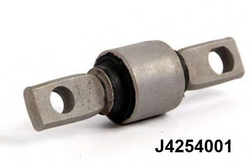

Zdravíčko vespolek. Můžu taky přidat trochu mých problémů na vaši hlavu? Úsměv Budu vděčný za radu.. sháním totiž silentblok (nebo uložení) zadní nápravy na CRX II, je to ten viz foto.. a problém je že neznám číslo toho dílu takže to nemůžu objednat. Oni ho sice možná mají v každém internetovém obchodě, jenže popisky typu: ,,Silentblok zadní nápravy, horní/spodní, pravý/levý, 250 kč" mi fakt moc neřeknou. žádný obrázek, rozměry, nic.. Buďte někdo tak dobrej a poraďte mi prosím. Díky moc

podle te fotky me to prijde jako silentblok zadniho horniho ramene, stranu z te fotky nevim, je to podle toho jak sedis za volantem Úsměv

melo by to byt tohle, je to silemblok pricny horni kosti na zadnim pravym rameni, maj to normalne v kelly, nebo objednat pred uzivatele Idaho

No strana by to měla L po směru jízdy, bo to rameno je uchycené za pružinou ne před dní ... Mrk Mrk Mrk A přesne, je to uchycení horního ramene zadní nápravy ...
