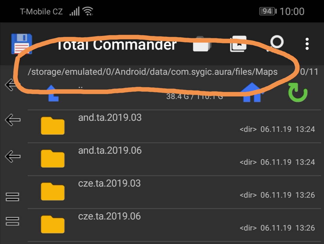

jenom nápad... nainstalovat sygic i do telefonu, tam aktualizovat mapu, tu zkopírovat na usb a nahradit jí potom v connectu?
cesta v telefonu viz obr.

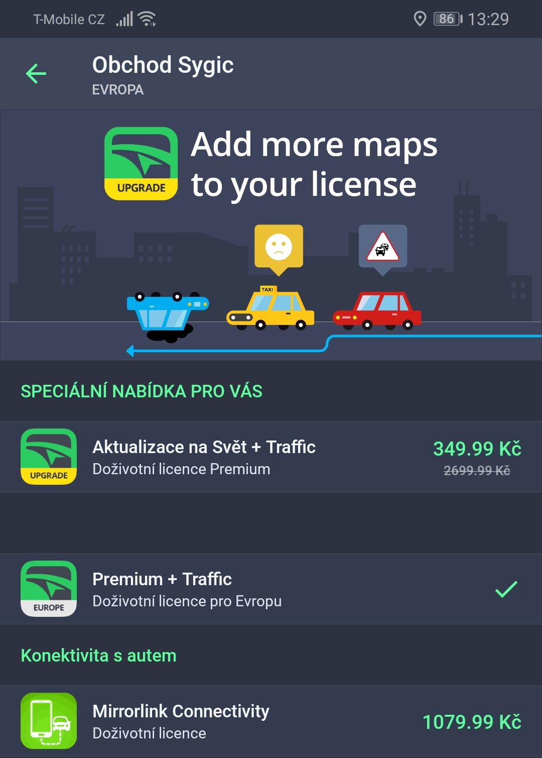

No, zkusit to mohu, ale z podpory mi napsali, že novější app používá jiný formát map, i proto se stará app nedostane na aktualizace, protože pro starý formát map aktualizace nejsou (proto je app nevidí, jinak by je stáhla). Zkusím s tím trochu o víkendu čarovat a dám když tak vědět. Syn se mě zeptal, zda neuvažuji spíše nad povýšením verze Androidu, když už do toho dávám tolik energie Mrk
Příspěvky: 6 H+ body: 0
PříspěvekZaslal: 7.11.2019 , 13:24   Citovat
určitě si udělej zálohu původní mapy, ať to můžeš alespoň vrátit
nová verze androidu pro ten první connect není, jen aktualizace, které Ti zabrání tam cokoli nainstalovat
pokud máš telefon podporující mirrorlink, tak je u sygicu ještě šance jezdit podle něj a stačí mít aktuální aplikaci/mapy jen v telefonu
rozšíření o mirrorlink je celkem drahý viz. obrázek Smutný
nebo musíš zakoupit Sygic Car Connected Navigace, ten už mirrorlink obsahuje - netuším na kolik vyjde, ale z principu mi ta jejich politika jde proti srsti...

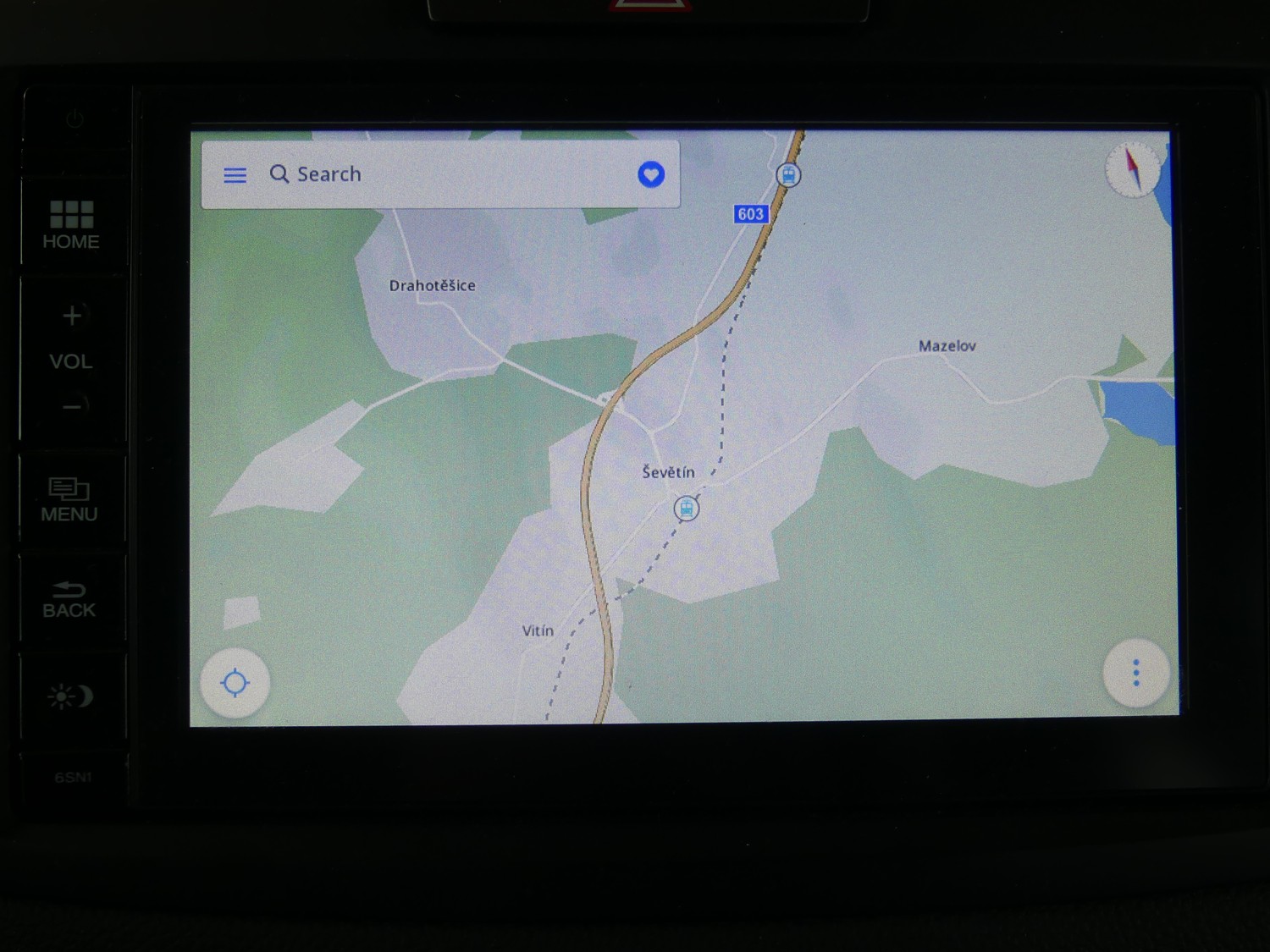

Tak jsem si s tím dnes trochu hrál, mapy, které umí stáhnout sama app 17.7.0 jsou verze 2018.09. Nejnovější app stáhla mapy 2019.06. Nahradil jsem soubory (jen soubory, adresář musí zůstat stejný - původní "cze.ta.2018.09". Sygic si řekl o internet a nejspíš kontroloval registraci, je háklivý na to, když mu někdo sáhne na soubory. Samozřejmě je pro tyhle kejkle praktické přemístit mapy Sygica na USB flash.
Ještě jedna vtipná: aktivně jsem v počítači na flash smazal nepotřebné staré mapy, které mi tam strašily (DE, IT, AT...) A to Sygic nerozchodil. Už se ho nepodařilo rozumně oživit, musel jsem mu všechno smazat, stáhnout v autě starou mapu a pak vyměnit za novou. Takže nesahat mimo app na nic, na co není třeba sahat Úsměv
P1340501.JPG, 297.99 kB
P1340499.JPG, 274.83 kB
