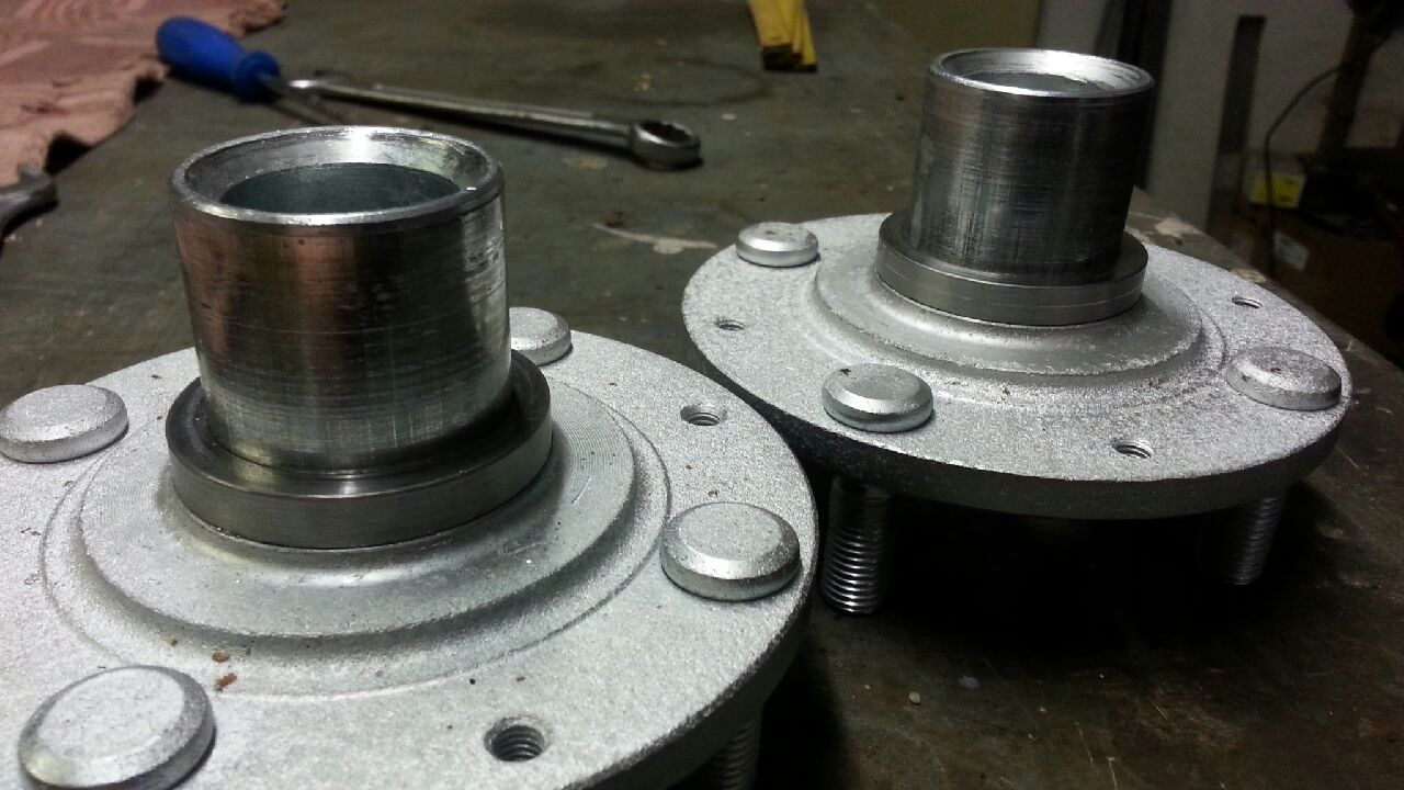

no a co je teda z ceho?
A ty trubky tez vypadaji dobre, ti prvni byli asi drsni bridilove Úsměv
Hmm...stále si říkám, že bych si to měl někde psát a dělat si manuál použitých dílů to mi hlava nebere
Těhlice z C2G, náboj a kloub z CRX, ložisko tuším z Accorda 82-84- tam nastal trochu problém, protože nebylo kryté, tak jsme museli použít gufera...vnější gufero pasovalo, vnitřní mezi kloub a těhlici jsem musel nechat vyrobit na zakázku. Pak ještě lehká úprava nábojů...musel jsem na ně nechat vytočit a nalisovat distanční kroužky kvůli posunutí a ET a kvůli usazení gufera...

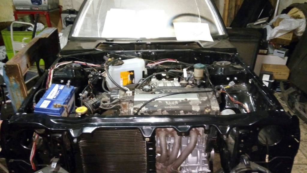

Opravdu první start Úsměv

Hezký, gratulace! Letos honday už povinnost, těd když to vrčí tak bude zase chuť.
Jaký větší problémy je potřeba ještě vyřešit ? je to dobrý

Zbývá palivo, sání, chlazení, vyrobit poloosy, nastrojit, učesat, a zprovoznit...takže málo toho není, energie a chuť všech zúčastněných je na bodu mrazu. Takže asi tak Honda

Ci voe, to startlo jen jako bys byl vo víkendu na chatě a f pondělí s tím štrádoval do rachoty je to dobrý
