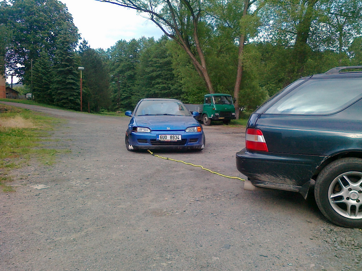

konečně nastartovala!!! Je to tam.
startér byl špatně ukostřený, už si nehraju s barvičkama naštvanej
blbě jsem nasadil poloosy, takže vnitřní tisícihran se vykousnul na poloosách naštvanej naštvanej (koupím vnitřní tisícihrany na Déčko)
takže 100metrů po svojí ose a 300metrů za martyho accordem Velmi šťastný (díky marty a Becky OK )

prijemne stravene odpoledne, myslim ze priste si das bacha Velmi šťastný
