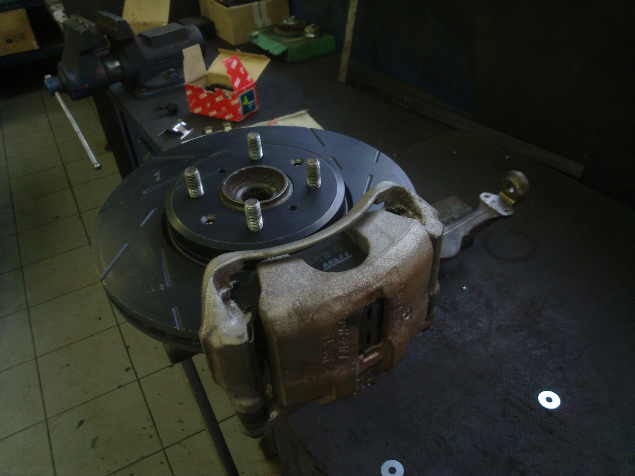

Cus chlapy. Sorry ze se vterknu, ale mam jeden dotaz. Uvazujeme-li swap brzdicu a tim padem desek se zachovanim puvodniho koutouce, jak velky vliv ma to, ze zanechany koutouc ma o 2-3mm mensi tloustku nez ten, ktery k tomu novemu brzdici puvodne patril. Muze to mit vliv na funkci, brzdnou silu, pohyb pedalu atp?
Pak jeste jedna vec. Je nutne, aby byl kotouc presne ve stredu trmenu jak je videt na obr. od Fasta str.8 nebo mensi odchzlka nevadi?
Dekuju OK

nevim jak to myslis s tou tloustkou kotoucu ale jsou 2 varianty 23mm a 25mm ale na tu tlustsi verzi musis upravit drzak aby ten kotouc o nej nedrel a byl ve stredu
jinak pri swapu mi jde spis o prumer a ne o tloustku takze to bych nejak neresil
Fast tam ma podlozku pod tim drzakem prave aby to vystredil on ma kotouc o sile 25mm

nevim o nikom, kdo by daval vetsi trmen a tudis i desky a nechaval puvodni kotouc... Pokud davas trmen z 282mm brzd, tak menis i kotouc za 282mm, nemuzes prece nechat 240ku, nebo myslis jiny rozmer? Sirku? Tam si pak muzes vybrat, budto z MG ktery ma o 2mm vic nez z preludy, coz je druha varianta...
Ja zvolil ten z MG, protoze masa pro absorbovani tepla neni nikdy dost ( HaHaaa ) a ten je tak siroky, ze z jedne strany drhnul o drzak trmenu. Proto mam mezi tehlici a drzakem trmenu 1mm podlozku, abych ho vycentroval. Ale jestli zustala na jedne strane mezirka 1mm a na te druhe 0,8mm je uz uplne jedno

Pro upresneni tedy Accord CG8 282 koutouce, jednopistek vs 282 koutouce s jinou rozteci ale dvoupistkem z coupe CG2 V6ky. Tedy velikost koutoucu je zachovana a proto nechavam origo. Ale maji rozdilne min/max tloustky... pokud budou desky stejne tluste, pistky se budou muset vysunout vice a brzdic bude take vice pracovat na vodicich cepech. Proto mam obavy ze brzda bude trosku mekci. I vzhledem k tomu ze celkova plocha dvoupistku je vetsi nez u origa. Tim padem vice kapaliny potrebne k naplneni komory pistku aby se dosahlo stejneho tlaku v systemu...
Snad se pletu a diky faste za predchozi odpoved OK

brzda nebude měkčí, ale je možné, že pedál bude zabírat o něco níž. Každopádně nebude to žádná tragédie, možná to ani nepoznáš

Uvidime jak se to projevi. Zadni trmeny mam stejne jak ATR, brzdovy valec udajne taky. Ty dvoupistky jsou z auta s mnohem vetsim vykonem a vahou tak snad budou trosku jedovatejsi. Je to pro me jednodussi nez tam davat zadni lozsiska, komplet tehlici a brzdice z ATRka. Prinos by byl 300ky kotouce ve predu ale moc prace a penez. Halvne nove dve sady kol prave kvuli te rozteci. Jak to doresim dam alespon semka vedet jaky je vysledek. Puvidne jsem chtel z legenda kvuli vetsi plose pistku ale byly ve spatnem stavu...

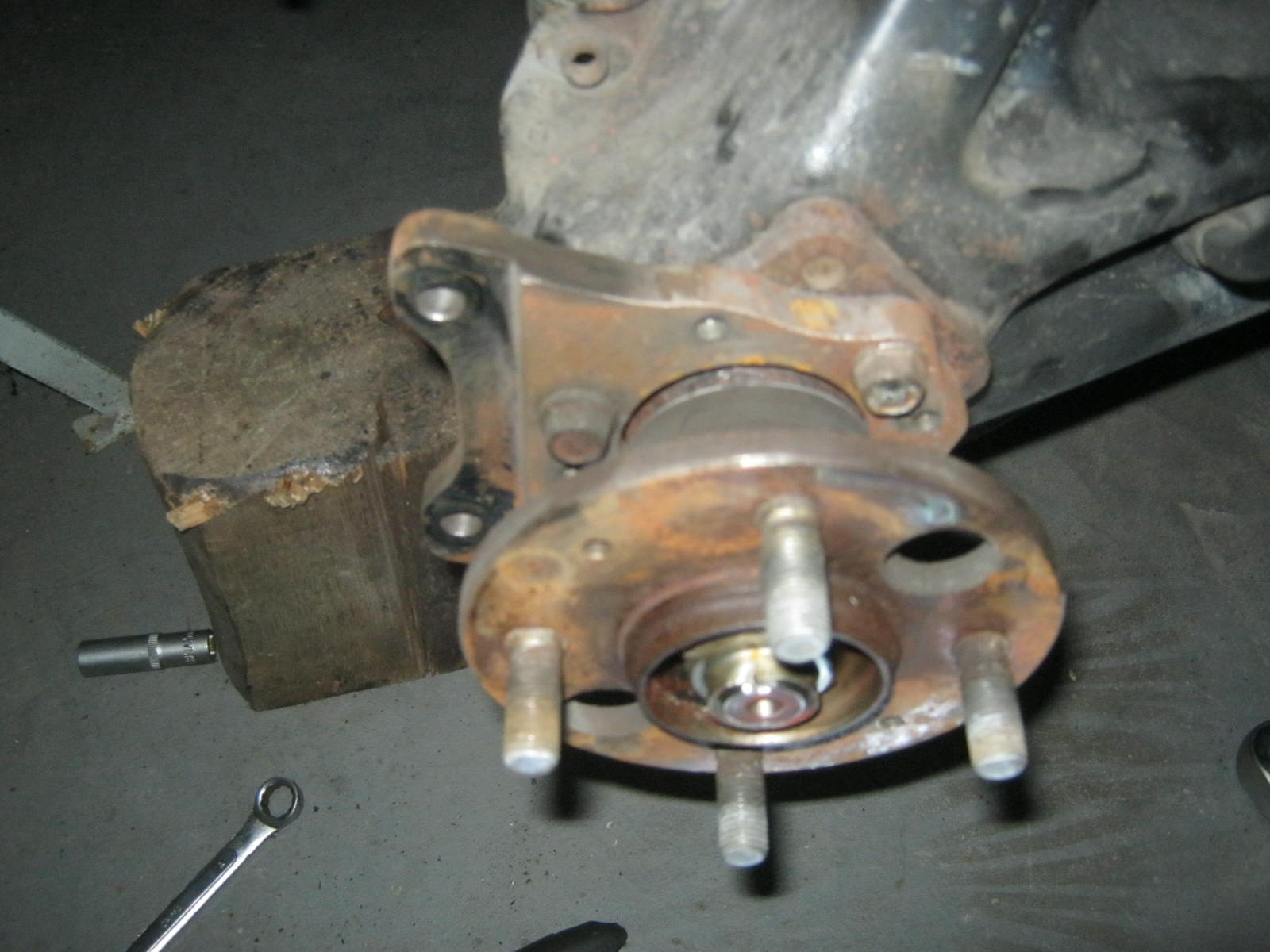

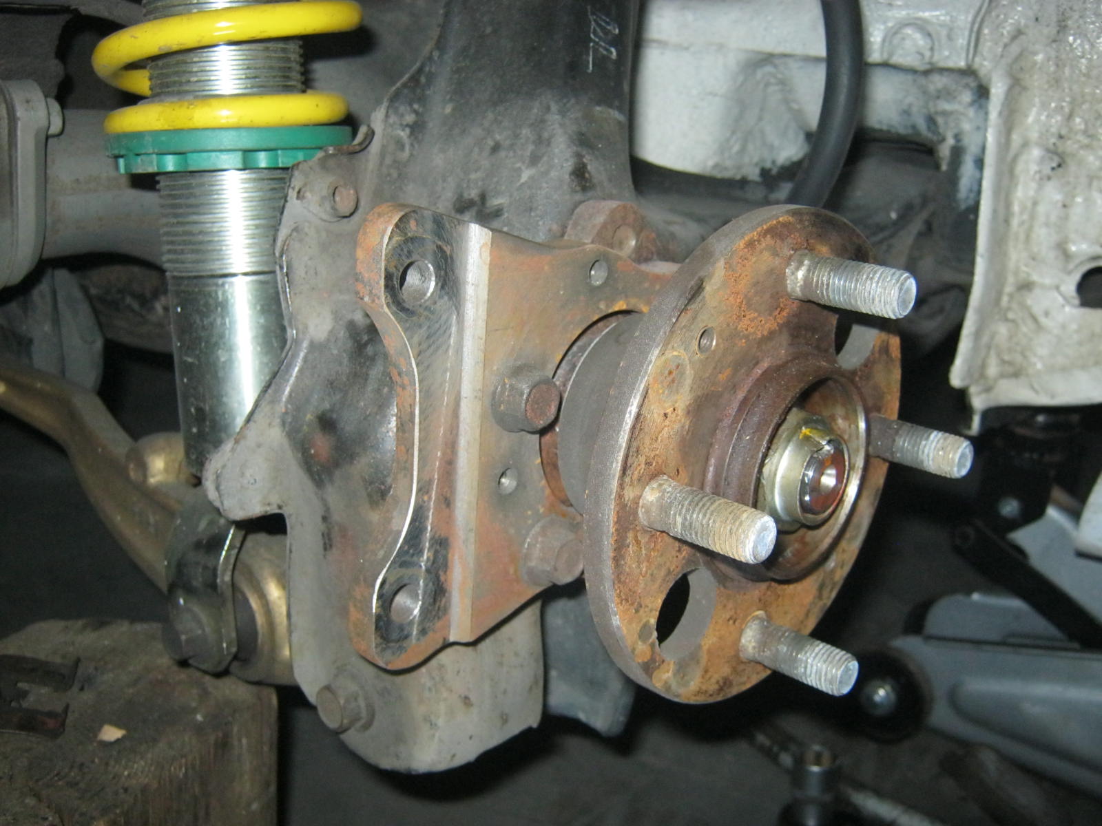

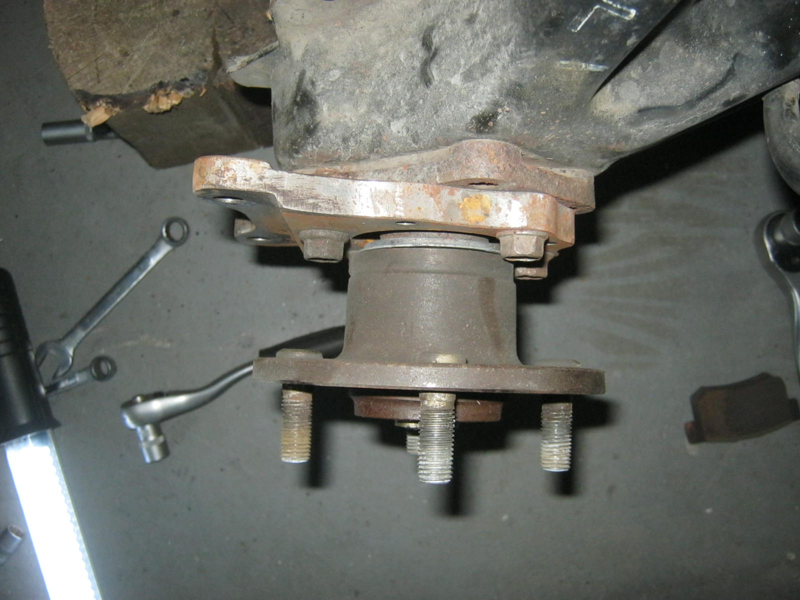

trochu vam to tu ozivim a hodim sem fotky moji redukce na zadni naprave kde byly puvodne bubnove brzdy
trmeny jsou pouzite z C6G 1.8VTi a roztec na uchyceni je 85mm oproti 100mm co ma kotoucovka z CRX 2G
