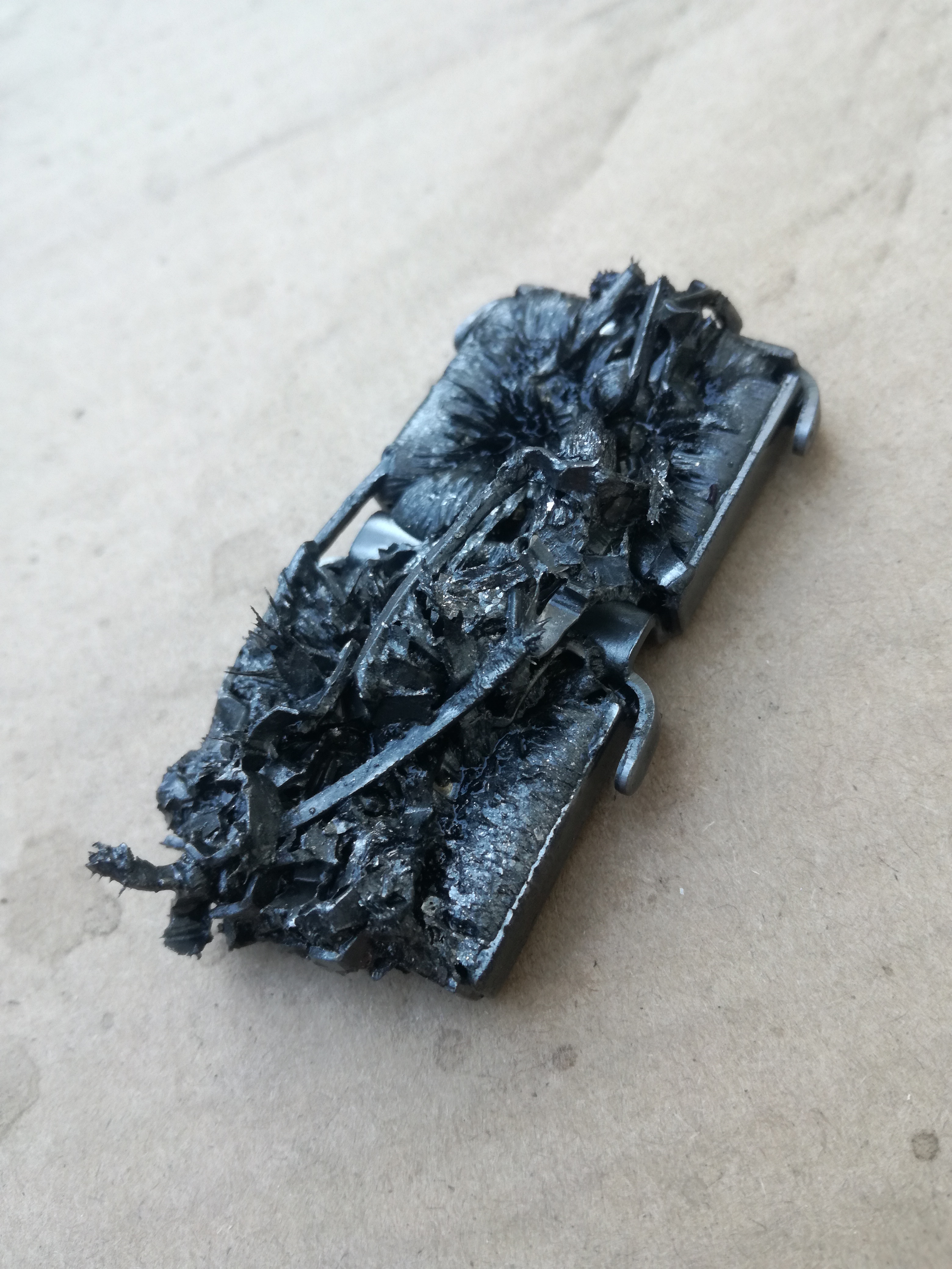

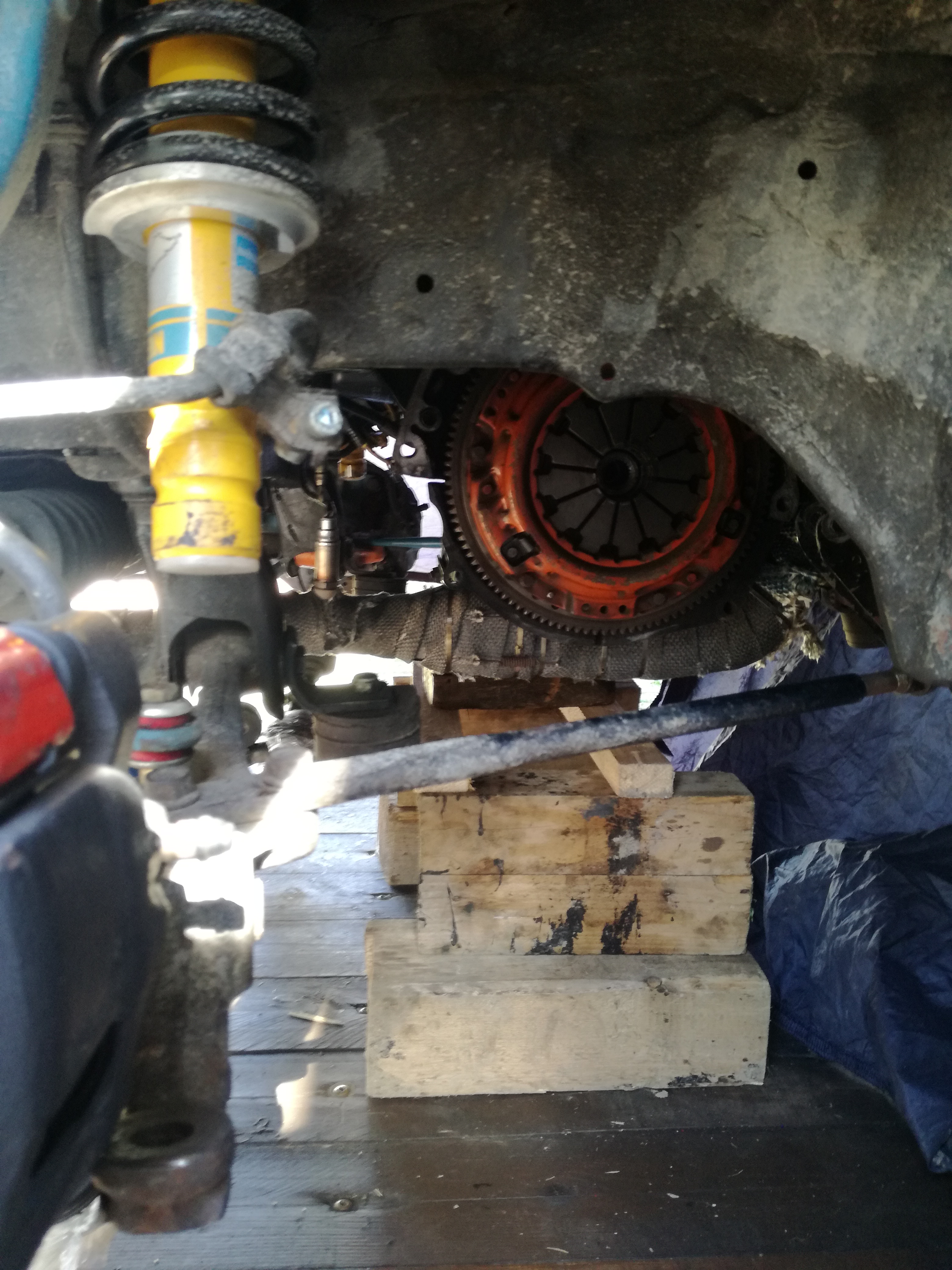

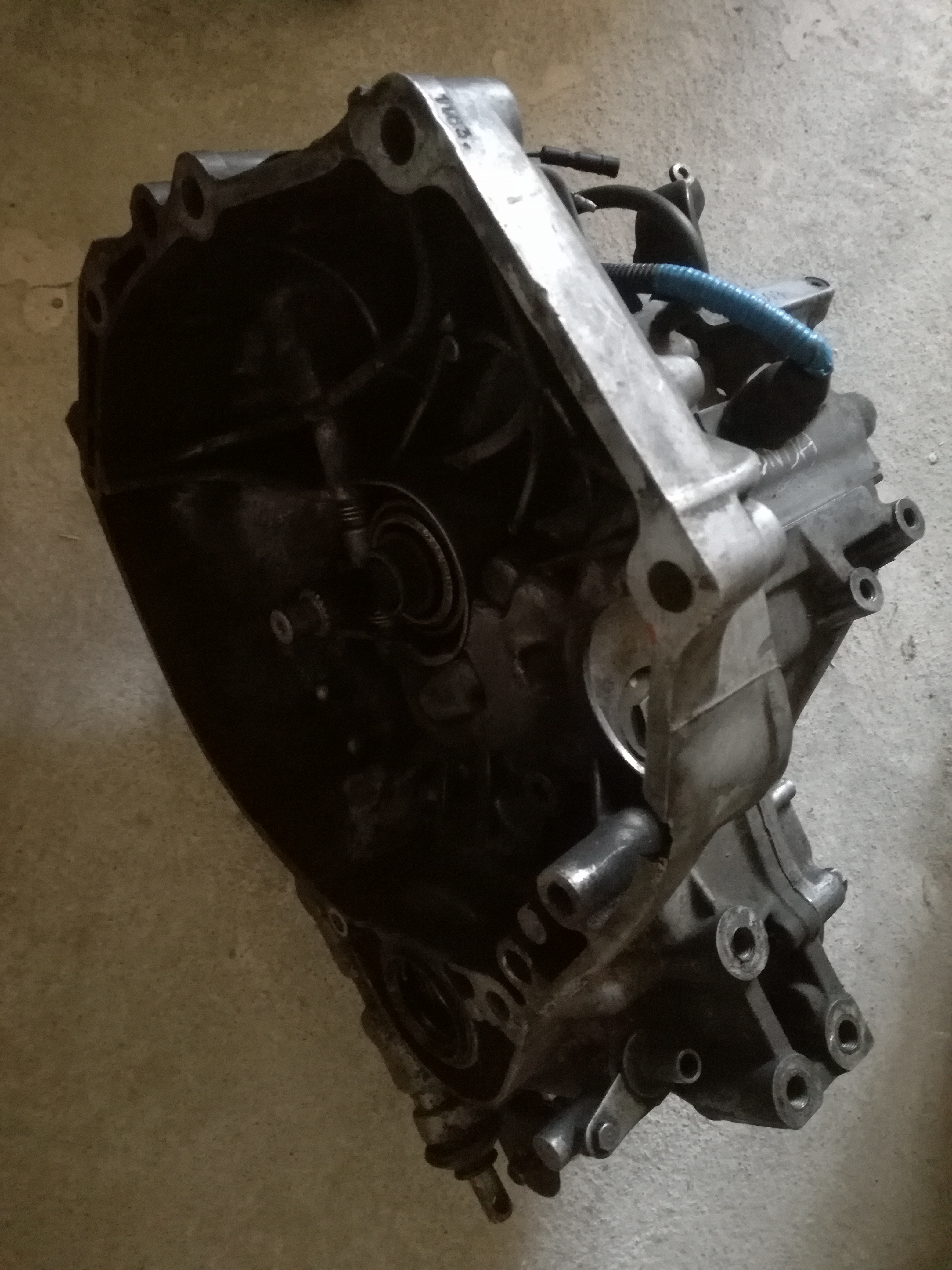

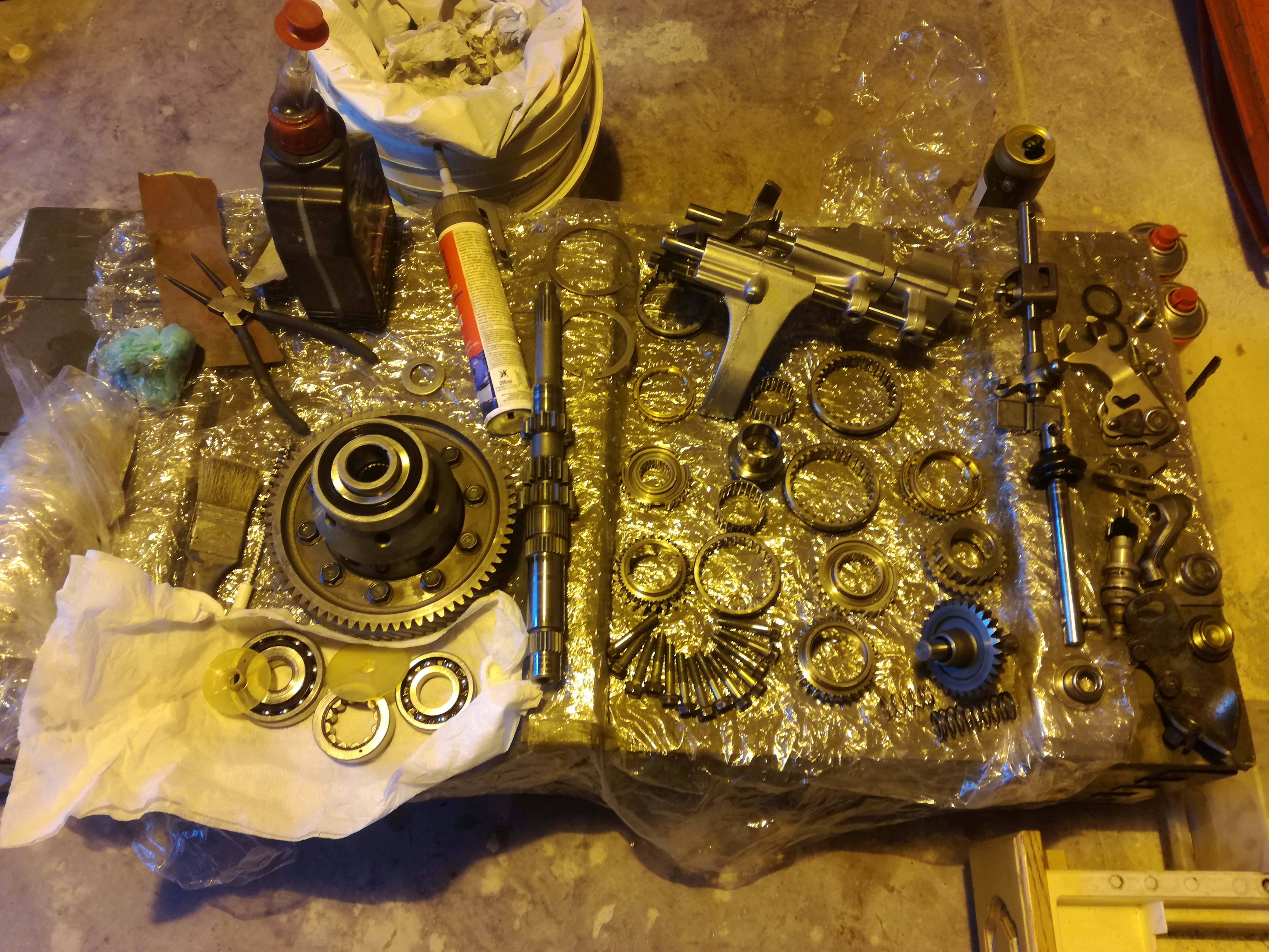

po práci jsem si udělal chvilku čas a vyloupnul špajzku Velmi šťastný
odpoledne jí otevřu a jsem zvědav na "překvapení" HaHaaa

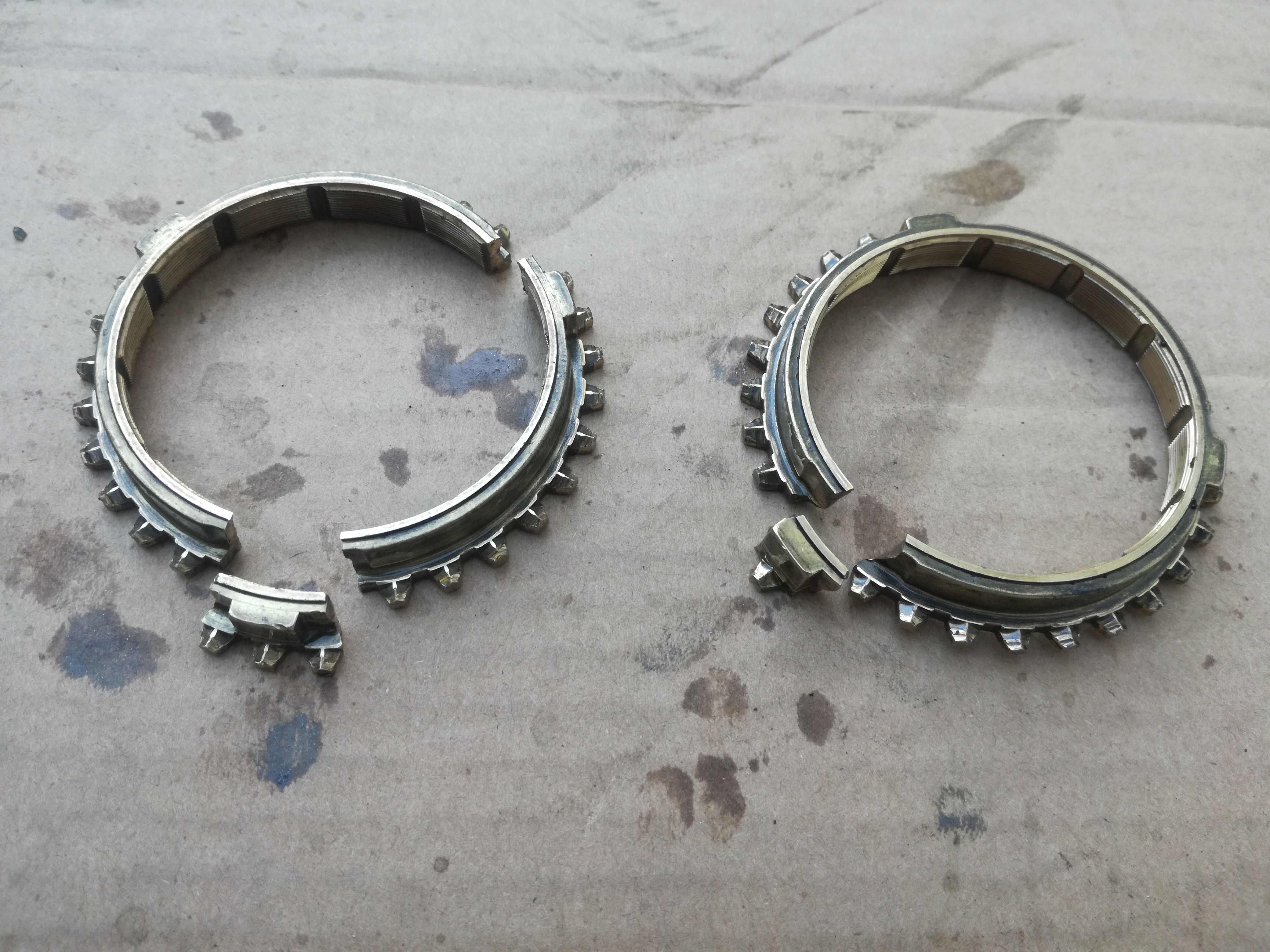

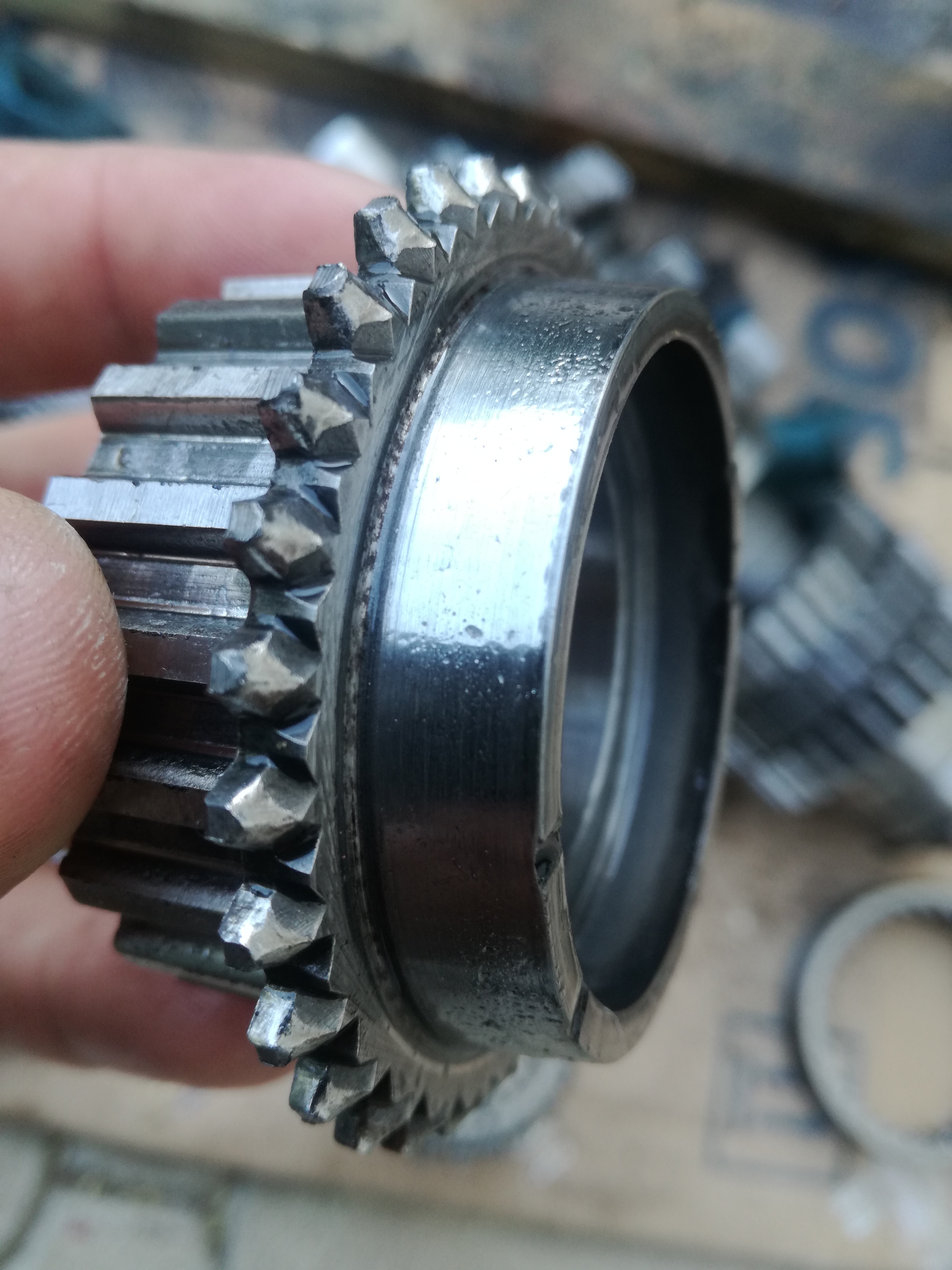

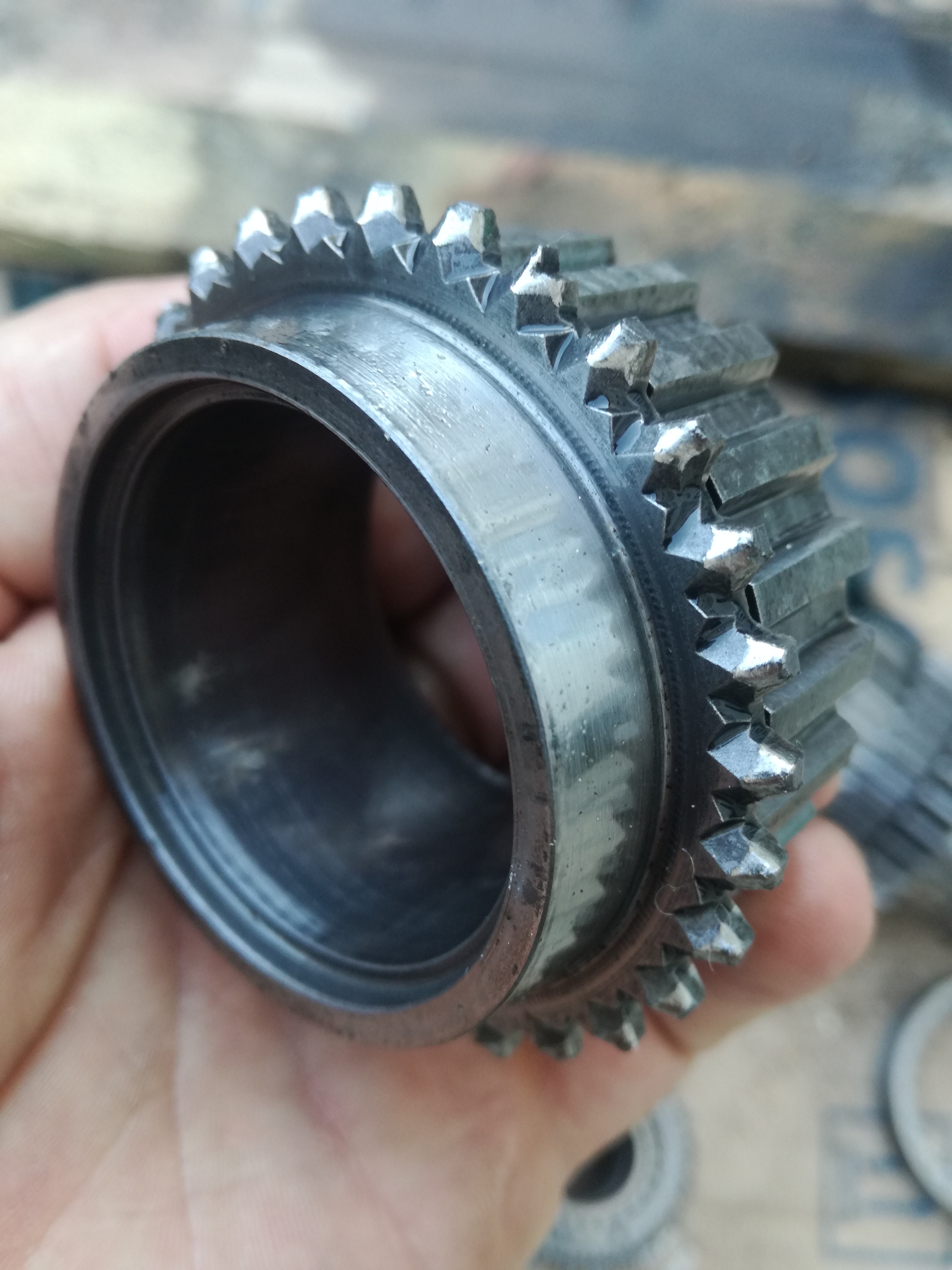

převodovku jsem otevřel a nebyl to moc pěkný pohled Smutný jsem z toho až smutný Bueee
magnet celý obalený, synchron na 3.st prasknutý na 3x a na 4.st na 2x

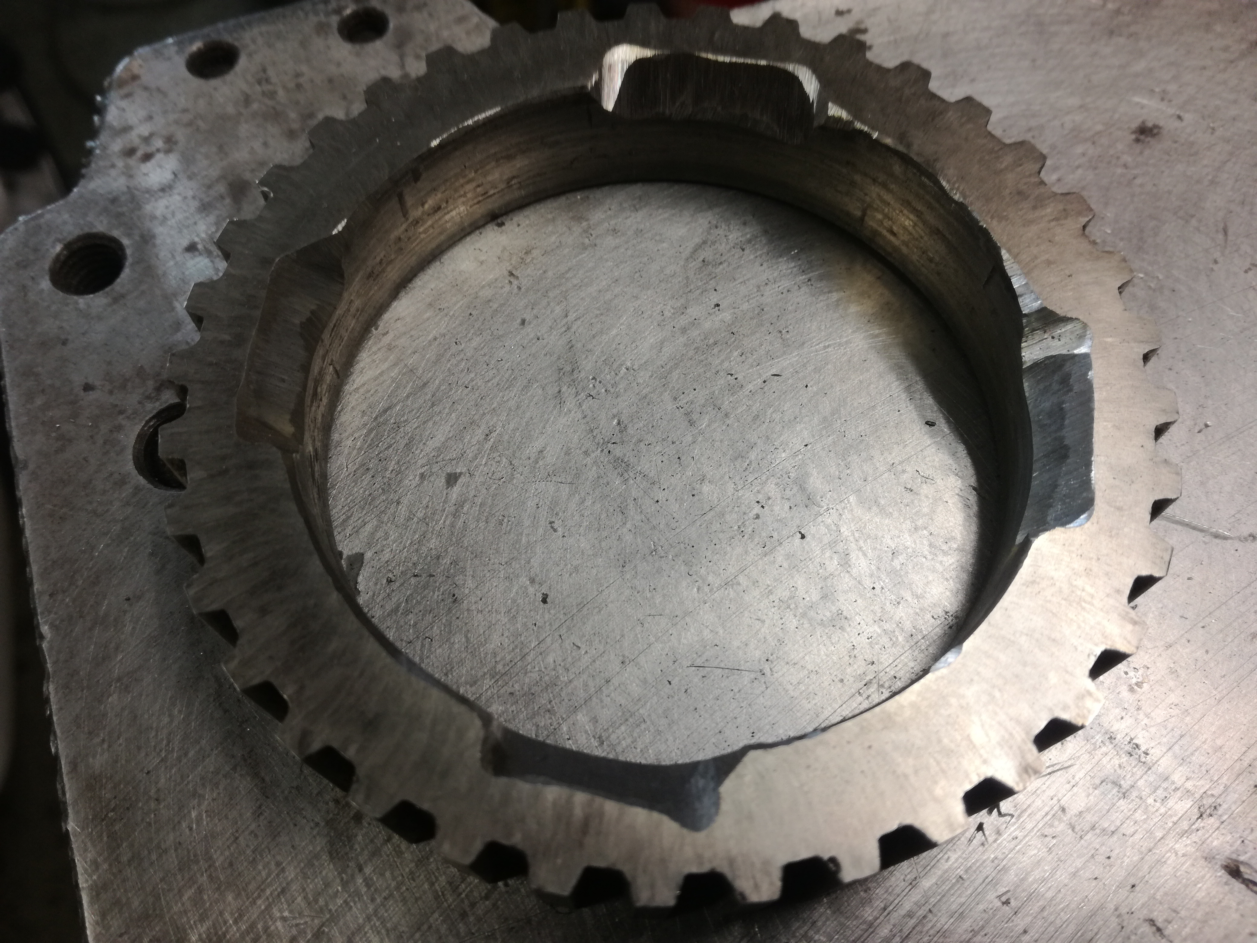

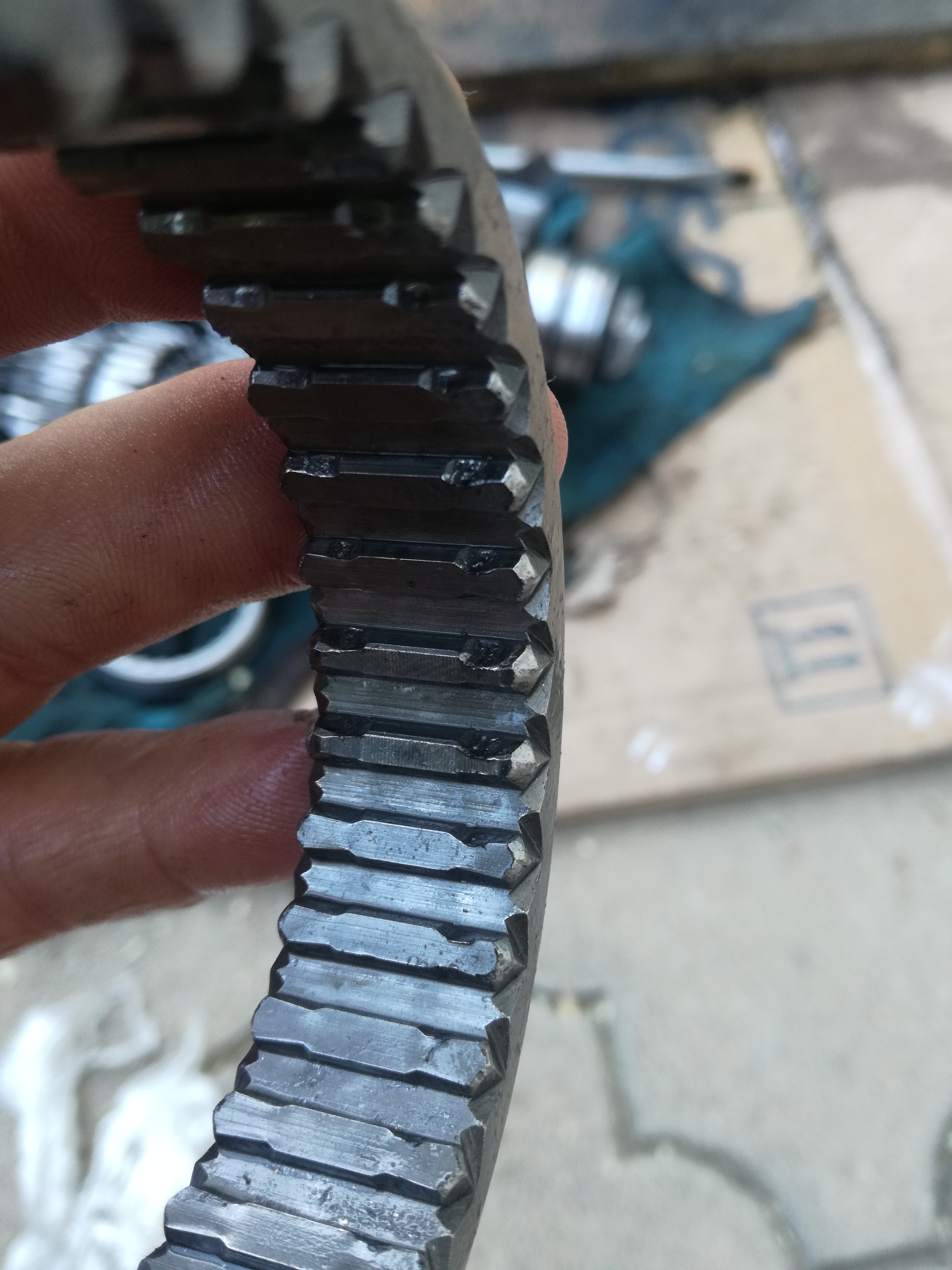

odrbaný přesuvník, synchronní ozubení na kolech také odrbané, na 4.st dokonce kus zubu chybí...

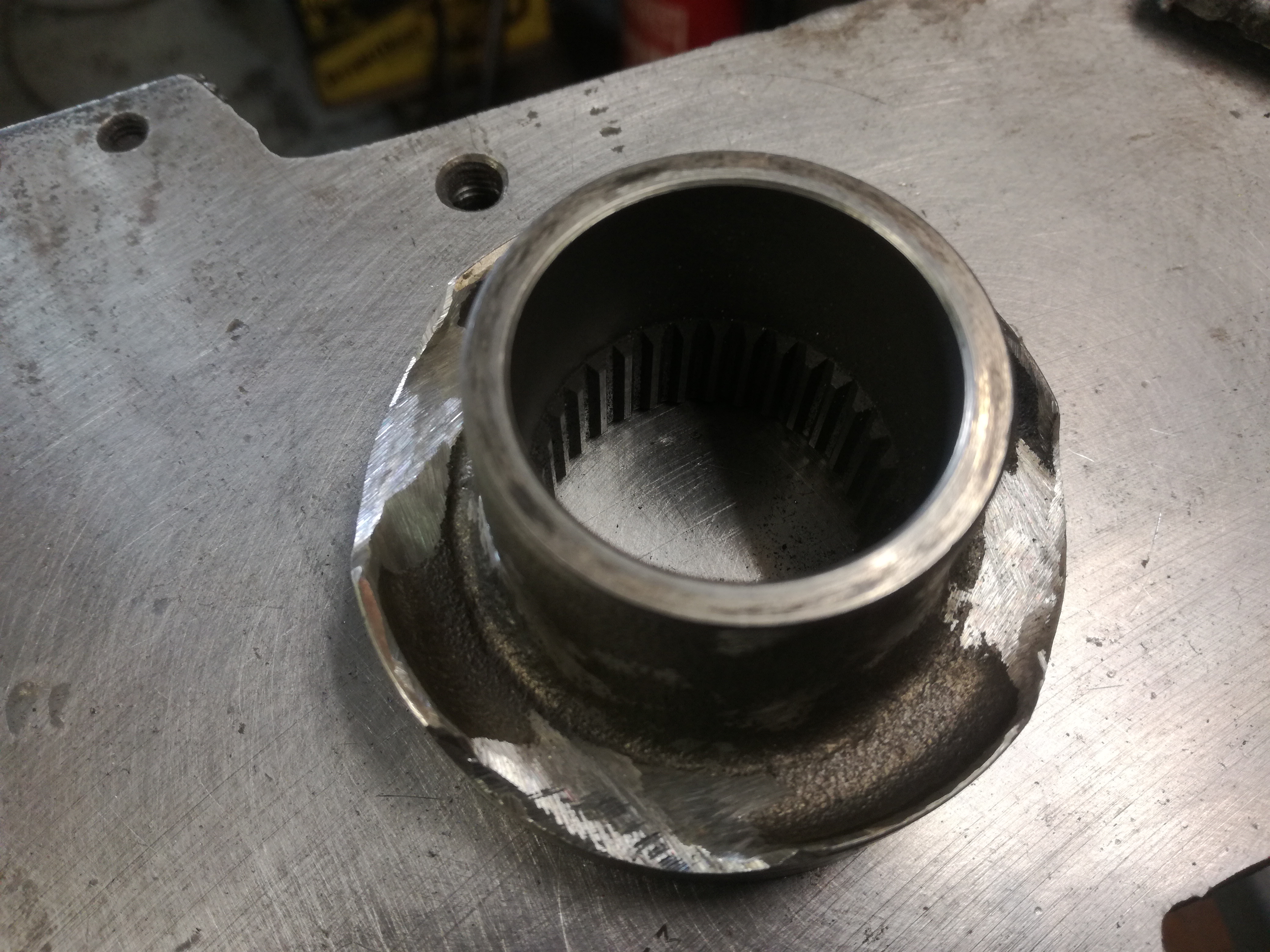

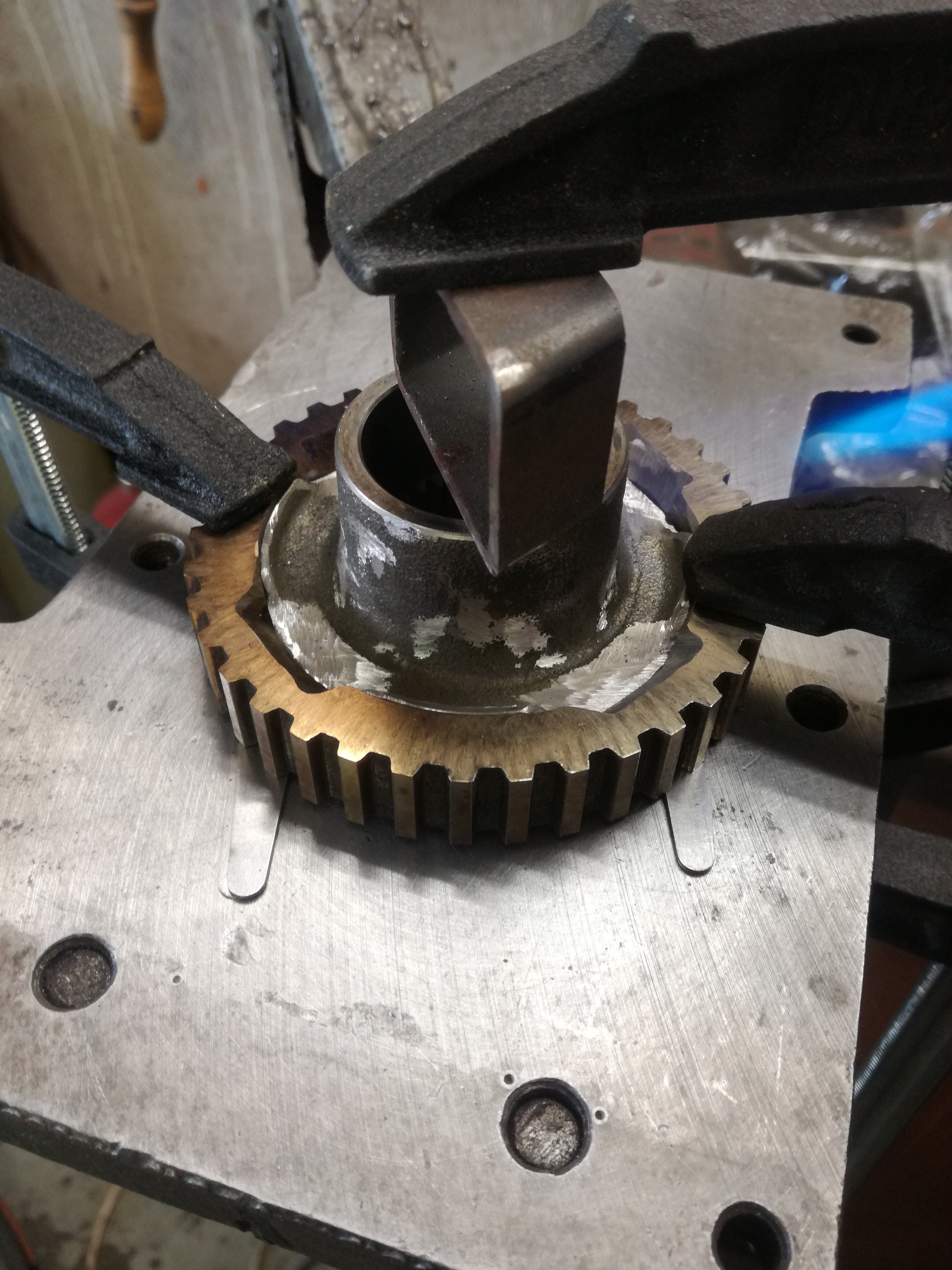

a třešničkou na dortu je utržený věnec na 3.st,
kolo nebylo tenkrát vyráběné, ale pouze přivařený ozubený věnec na seriovém kole Smutný
někdo nějaký napád co s tím vším, než to hodím do sběru? Tak to valím bulvy
potřebuju odjet ještě 6 závodů.....takže nová skříň se moc nerentuje a sériová je jak jet na kole po dědovi... šuk Tak to valím bulvy Ble

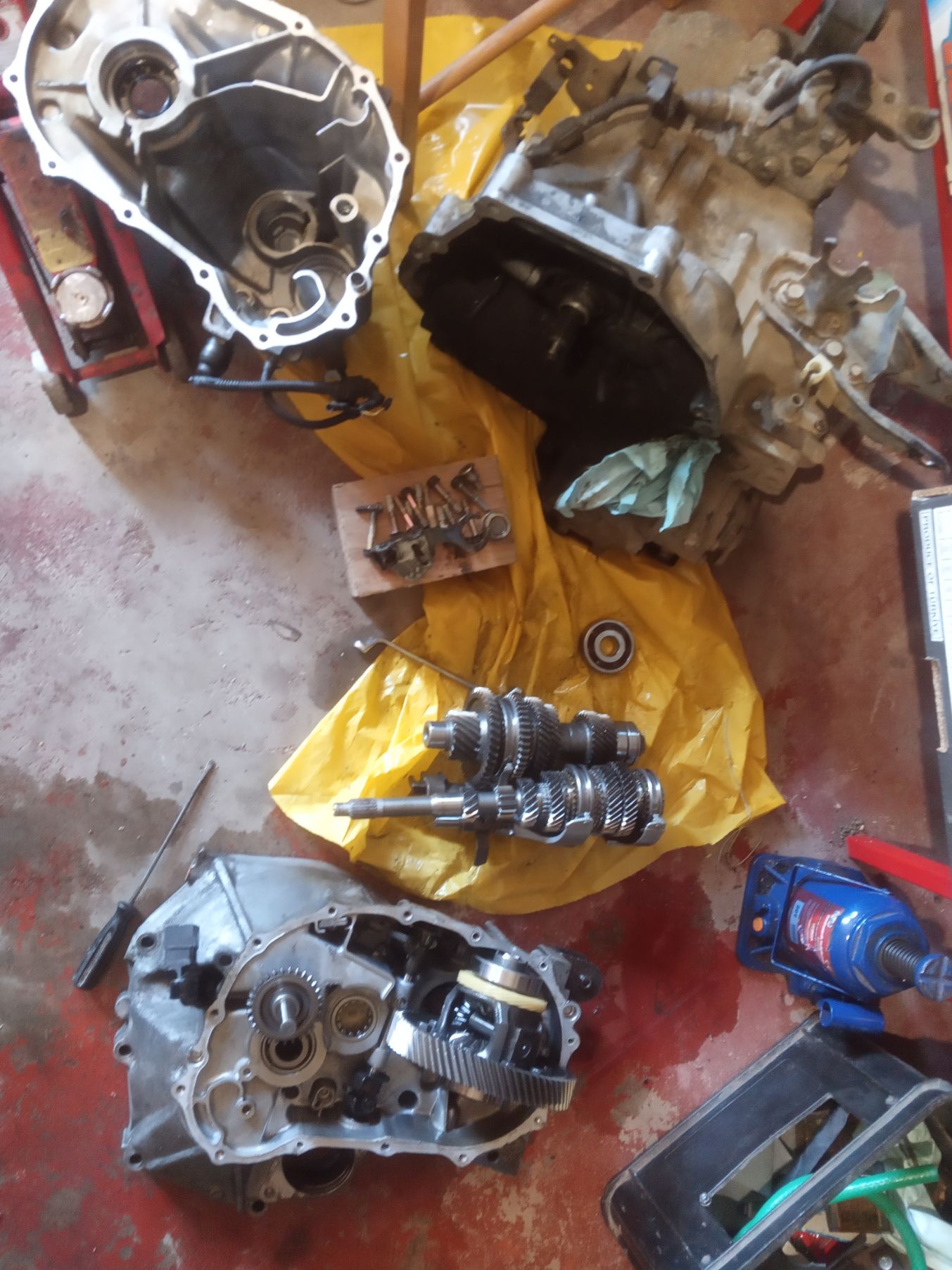

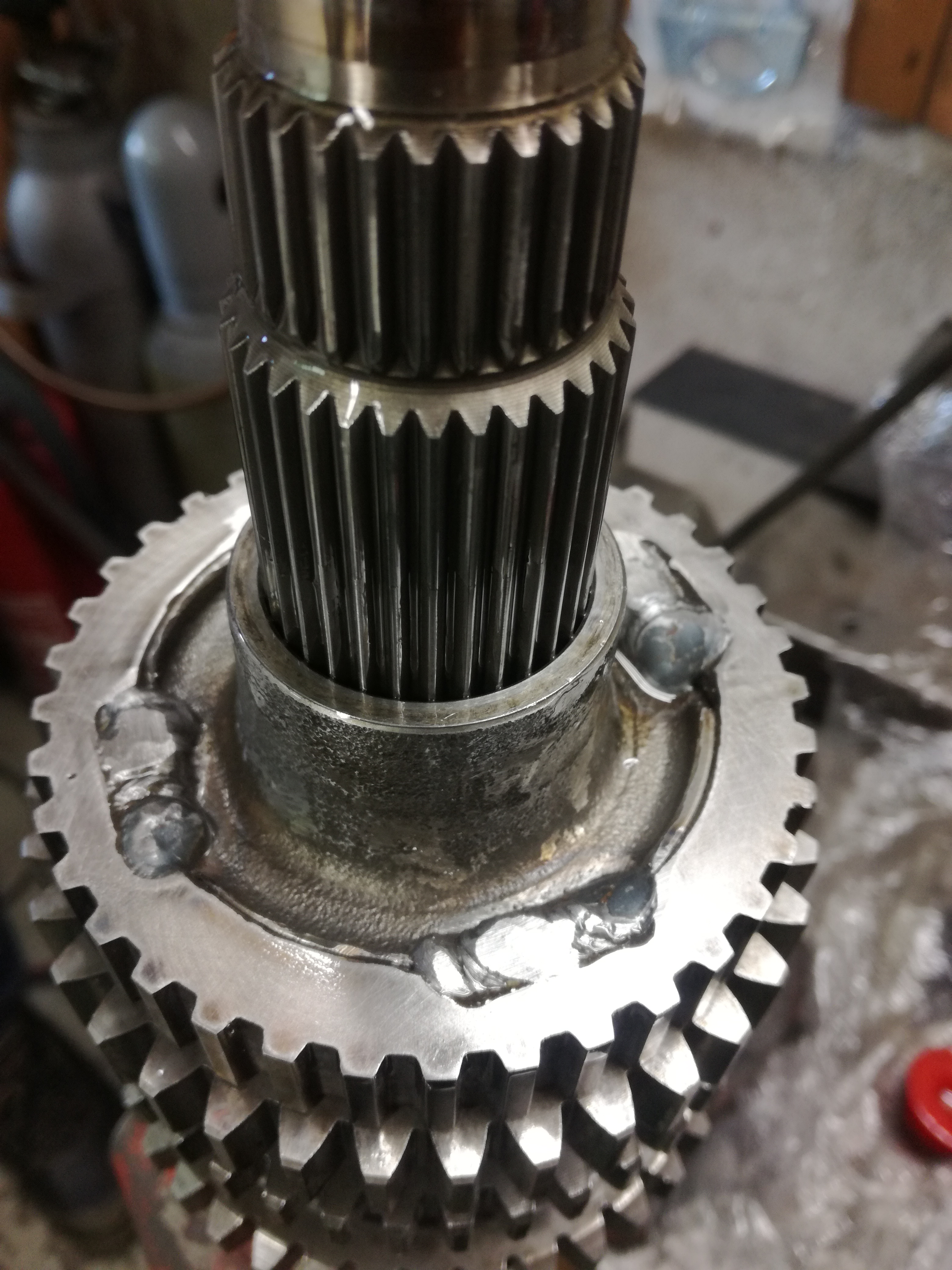

tak všechno jinak Velmi šťastný

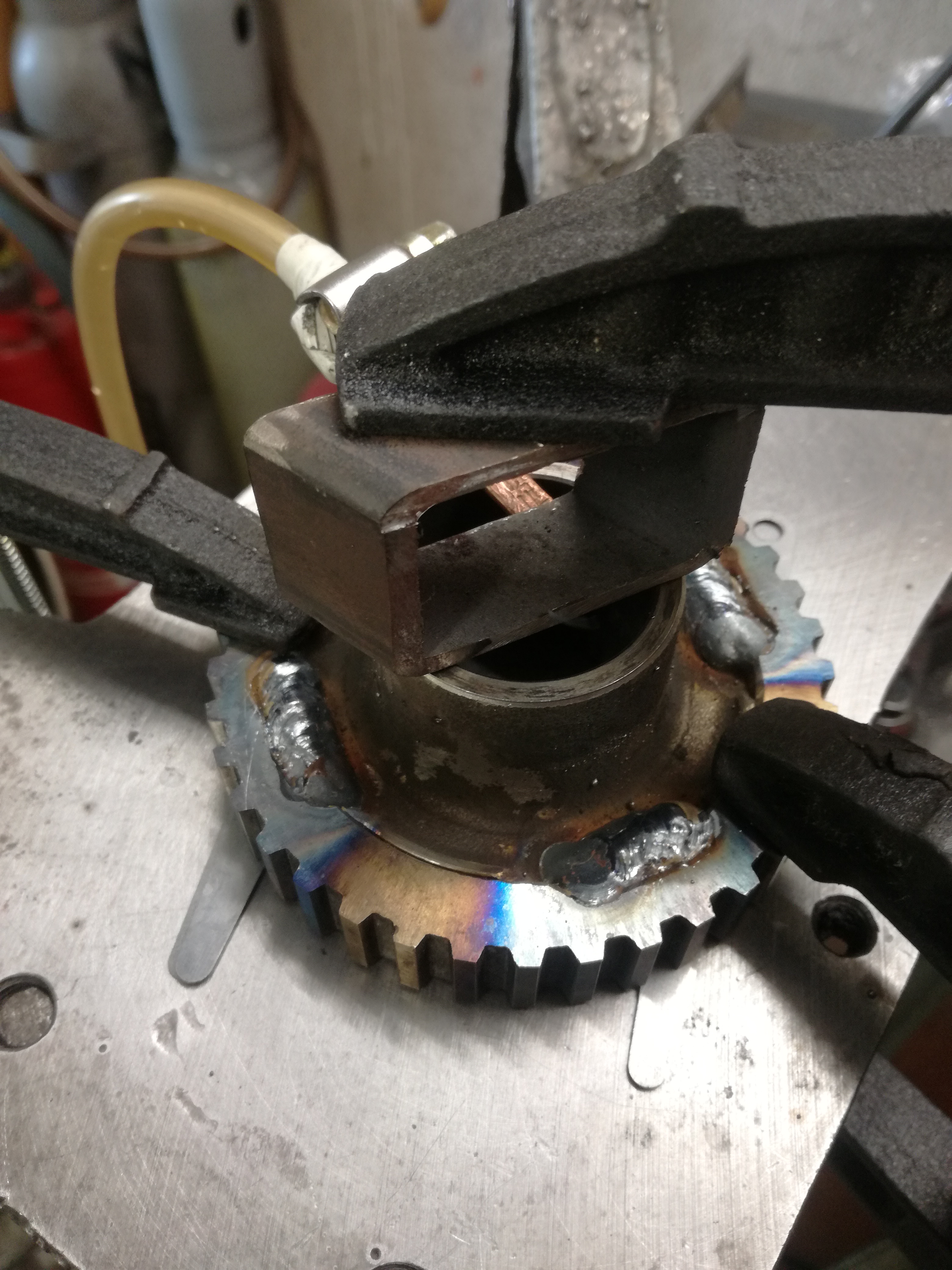

trojku jsem za tepla "nalisoval" a zavařil Úsměv
svarům jsem udělal dostatečné místo, vše na měrky...sříň poskládal...synchrony a přesuvníky použil ze své zásoby a vše funguje Velmi šťastný
PS: broušený a vařený na koleni pro závodní účely, takže na reklamace není brán zřetel HaHaaa Velmi šťastný
EDIT: částečně chybějící zub na synchronním ozubení jsem odbrousil, takže jsem pro jistotu -1 zub Velmi šťastný

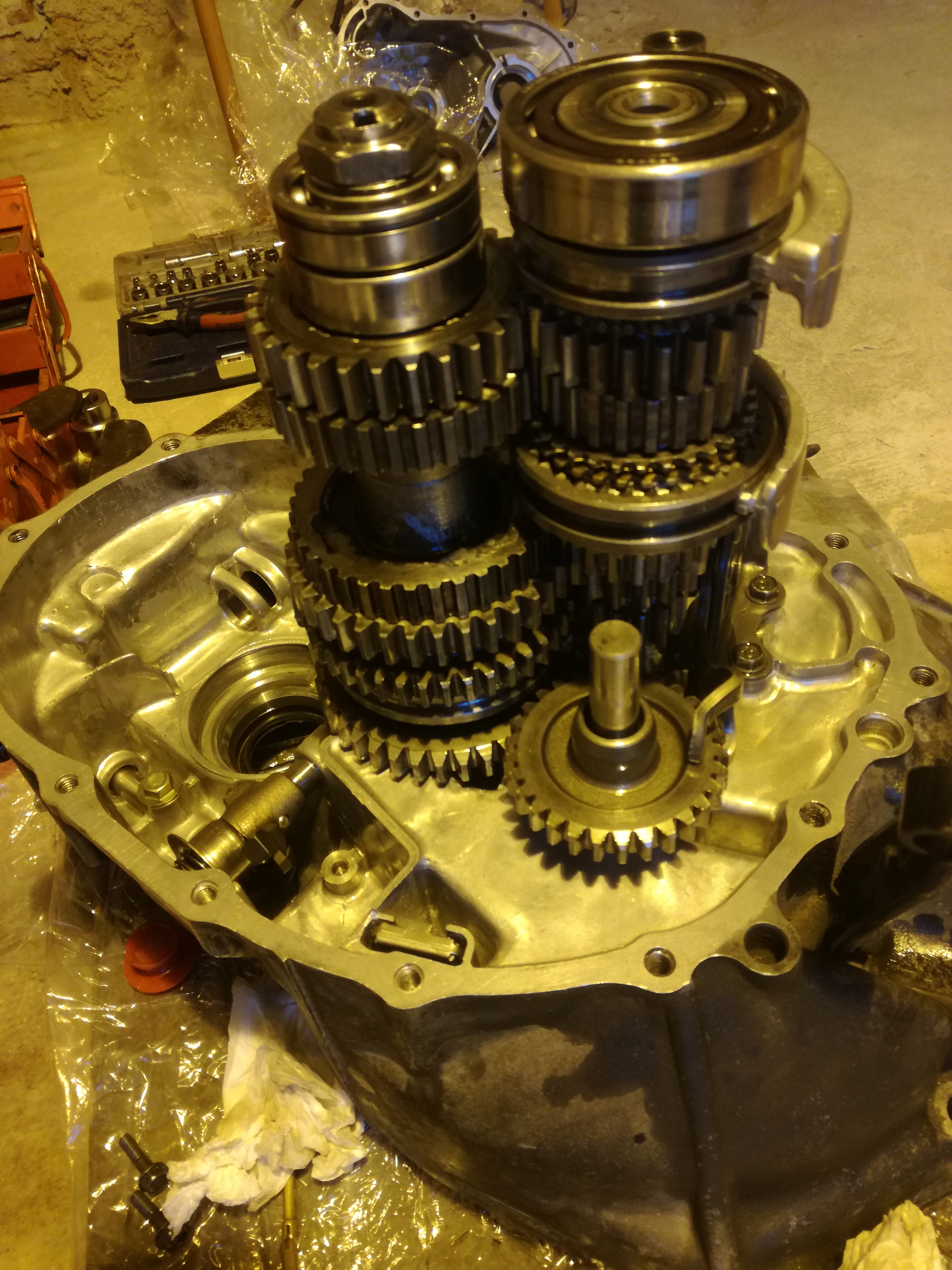

domeček plný koleček Velmi šťastný
