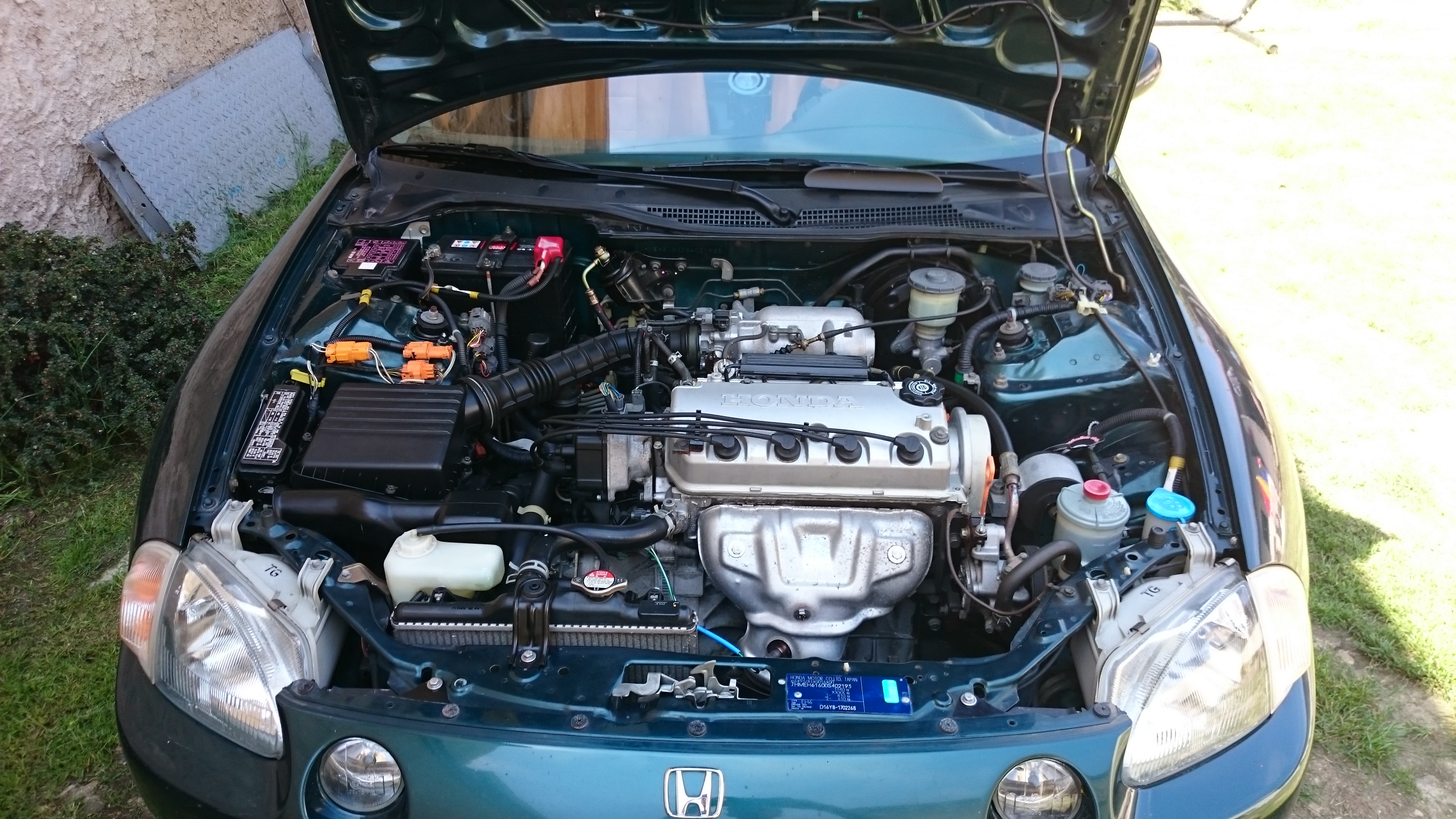

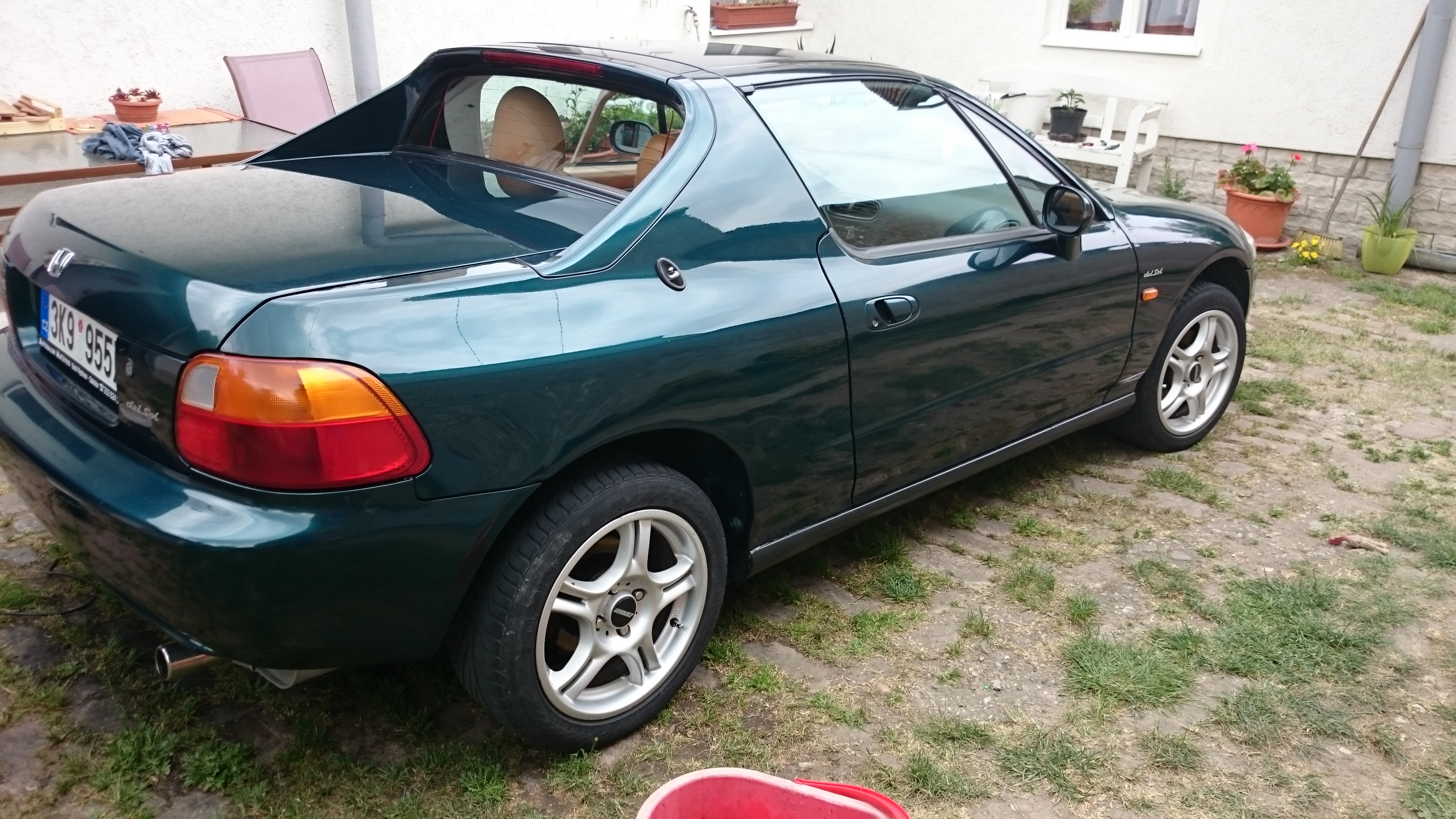

Wow tolik reakcí jsem nečekal Velmi šťastný no ale ten zvuk zní jako ty motorky světel, protože stejný zvuk má kamarád na Fordu Probe při naklápění světel. Mě to jako napadlo, ale říkal jsem si že je to blbost proč by se ozýval motorek naklápění při studeném startu Velmi šťastný auto jinak právě startuje tak jak má, nechám naběhnout čerpadlo, nastartuju, kontrolky zhasnou normálka... ale je pravda že nedávno se mi stalo že mi při jízdě do práce svítila kontrolka ABS, při cestě domů, tedy chcípnutí a nastartování už nesvítila, a teď to je vlastně asi týden v klidu, jen ten zvuk nevím co to je no... na delSol team jsem se zaregistroval.

PříspěvekZaslal: 11.7.2016 , 16:23   Citovat
I♥Honda napsal:
Wow tolik reakcí jsem nečekal...
Wow, tak ta OK vypadá docela pěkně!

PříspěvekZaslal: 11.7.2016 , 16:28   Citovat
Krása OK

PříspěvekZaslal: 11.7.2016 , 16:44   Citovat
I♥Honda napsal:
Wau! Tak ta je teda moc povedená. Hezký kousek. Gratulace ke koupi. Moc už jich takových není. přátele
Když ten zvuk zkusíš natočit, tak to bude asi nejlepší. je to dobrý
