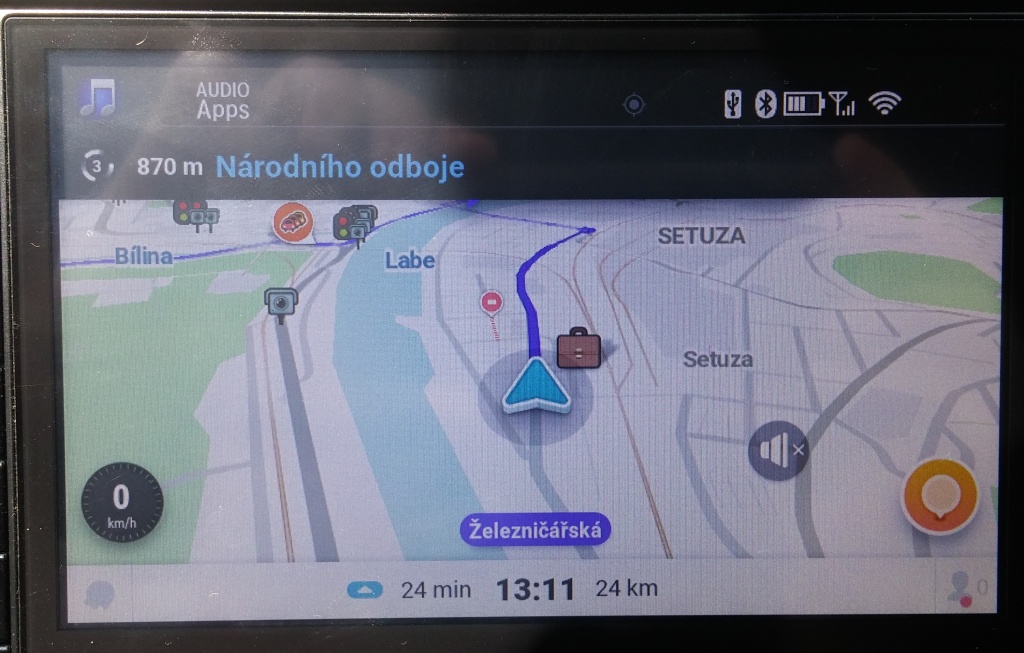

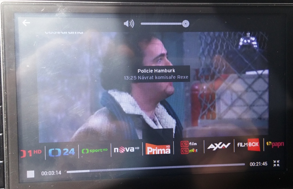

PříspěvekZaslal: 11.5.2016 , 11:59   Citovat
nakonec stačí přejmenovat libovolnou vysněnou aplikaci na "HondaAppCenter_A1.apk" a v pohodě nainstalovat z USB je to dobrý
ale aby to nebylo tak ideální, nefunguje přitom audio z rádia a neběží to za jízdy (to lze obejít vypnutím VSP Error, bohužel po každém nastartování)
uvidíme co se ještě podaří vymyslet, myslím, že je to na dobré cestě XDA Developers
Odkaz
Příspěvky: 2094 H+ body: 13 2023 Civic

PříspěvekZaslal: 11.5.2016 , 20:20   Citovat
mě nešel obchod play a chrome
waze, poweramp, es file explorer, quickpic, horizon go v pohodě, víc jsem zatím nezkoušel
20160511_124659.jpg, 220.12 kB
20160511_124315.jpg, 199.89 kB

PříspěvekZaslal: 11.5.2016 , 21:05   Citovat
Tak je to verzí Androidu. Tu apk co jsem zkoušel byla od verze 4.1 a vejš. V Hondě CR-V mám verzi 4.0.4. Takže jsem zkusil Waze a BINGO Je to tam. je to tam. Funguje včetně hlasové navigace. Audio mi ani tak neva, ale to neustále odblokování při jízdě jo. Navíc když dám zpátečku tak se aplikace ukončí. Ale to jsou drobnosti Velmi šťastný
Udělal jsem video, až ho zpracuju, dám link
Příspěvky: 88 H+ body: 3
