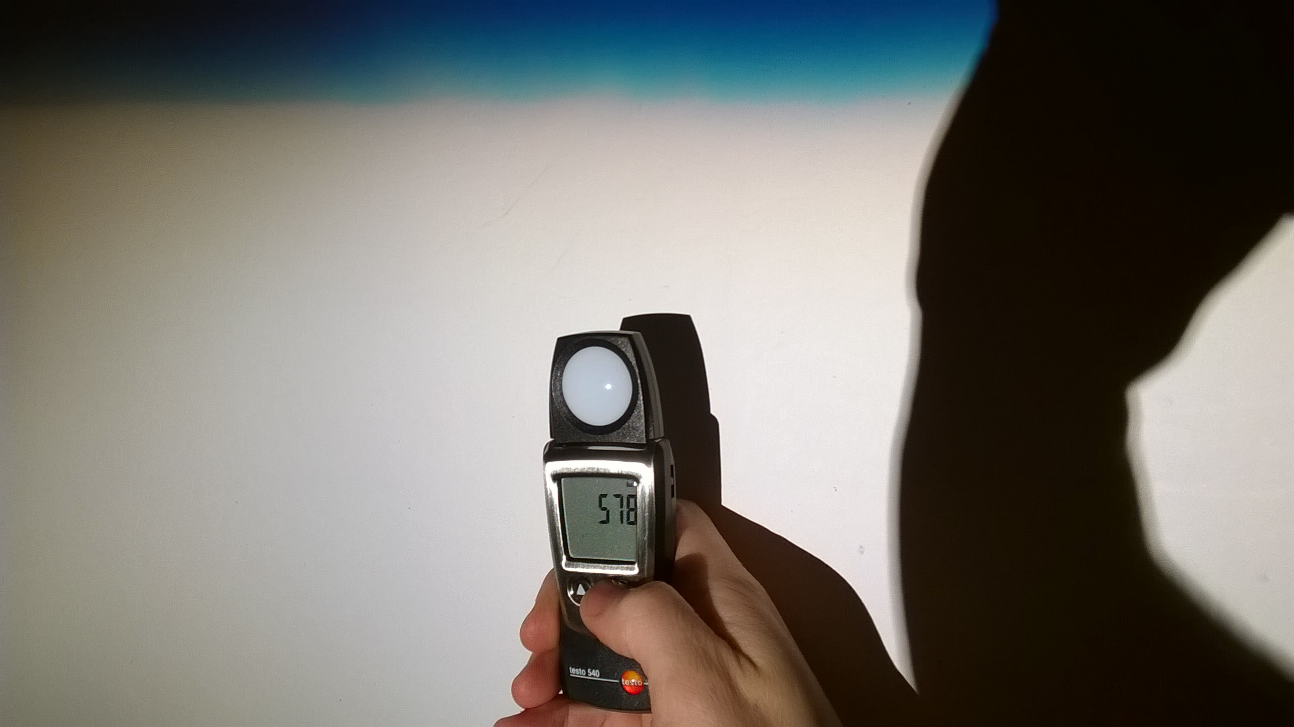

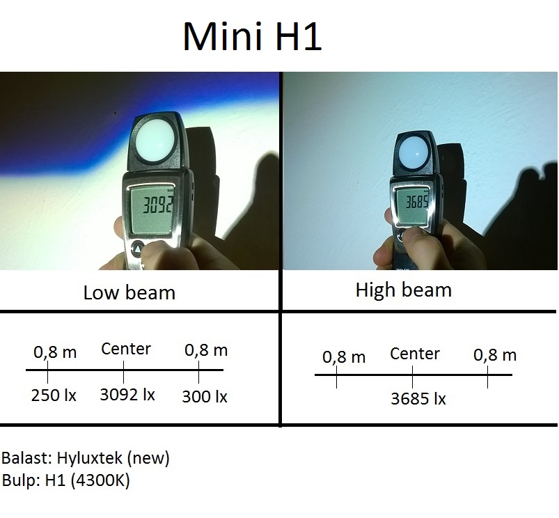

Pridávam inak porovnania svietivosti vybraných projektorov. Posledný neoznačený je halogén po repase s bežnou žiarovkou H1
Len doplním, že originálnym projektorom som nameral dnes cca 1000 lx - ale bolo to cez krycie sklo a nebol som si 100% istý meranou vzdialenosťou, a výbojky tam tiež nie sú uplne tip top. Keď ich vyberiem a repasnem, tak urobím korektné meranie v izbe Úsměv
