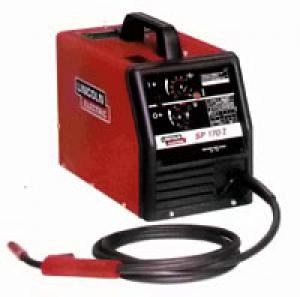

-toyo- je teď offline  -toyo-
PříspěvekZaslal: 12.10.2012 , 6:37   Citovat
já mám lincoln electric SP 170-I a naprostá spojokenost je to dobrý
