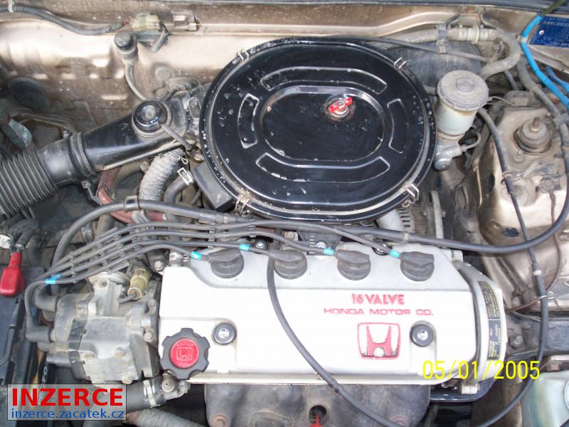

cus chlapi chhtel bych vedet jaky je rozdil mezi temito 2x motory: 1. 15 16V (D15B2) 66KW
2. 14 16V 55KW
potreboval bych vedet proc maji totzne sani?
kazdou pripominku a radu vitam Honda
Diky....

Podle mne jsou oba motory z Civica 4.g D13B. jen ten horní (červený) je B2 s katalyzátorem a ten spodní (zlatý?)B1 bez katu.
Motor D14A1 Dualcarb bez katu, měl vzduch. filtr za motorem a ostatní (co píše Minor) jsou stříkačky ...
Příspěvky: 6828 2015 N600

Podle tý šílený krabice na podtlaky u toho "červeného" motoru se nedá něco určit?
Rom. je teď offline  Rom.
PříspěvekZaslal: 22.1.2008 , 14:30   Citovat
Minor napsal:
Ta je přece na D13B2 karb + kat
Minor je teď offline  Minor
PříspěvekZaslal: 22.1.2008 , 14:33   Citovat
Jo, jasně. Čili právě podle toho jsi je rozlišil, je to tak? Vím, že jsem tuhle krabici už viděl i v nějakým accordovi, snad jedničkovým céru, preludě a tak, ale nevím, nakolik se to týkalo katovosti či bezkatovosti:)
svobic je teď offline  svobic
PříspěvekZaslal: 22.1.2008 , 14:38   Citovat
takze tim padem ten prvni motor D15B2 je taky karbec??

PříspěvekZaslal: 22.1.2008 , 14:40   Citovat
Jasně , třeba Prelude 2,0 EX (dualcarb), prostě všechny karburátory s katem mají tenhle blackbox který je plný všelijakých ventilků, podtlaků, filtříků atd, a vede k němu obludné množství hadiček, které ti kuna překouše nebo jenom nakousne a jsi v pasti. Cool

Tak to jestli má kat se pozná jednoduše už podle toho jestli má na svodech lambdu (=katová verze) nebo ne. Každopádně k otázce:
D13B(1/2) je motor s obsahem 1.3 s blokem D, jednovačka, 16V, karburátor
D15B2 je opět motor s blokem D, ale s obsahem 1.5 (větší zdvih), opět jednovačka, 16V ale už to není karbec ale dvoubodovej vstřik. Ani jeden z motorů na fotkách není D15B2, maximálně může používat blok motoru z D15B2, tudíž může mít kubaturu 1.3-1.7 (1.7 se stejným blokem byla třeba v coupe 6g) ale zbytek je z D13B(1/2)

Ani jeden z motorů NENÍ D15B2, bohužel Smutný
První je D13B2 karburátor s 3cest. katem a lambdasondou

se mrkni jakej typ motoru máš vyraženej na bloku motoru. Klidně to může bejt blok D15B2, i objem může bejt 1.5 (rozdíl mezi 1.3, 1.5, 1.6 a 1.7 u motorů typu D jsou v zásadě jen ve zdvihu, takže klidně můžeš mít blok z D13 a mít objem 1.7), na technická pak kontrolujou tenhle typ a už nevěděj jestli to je karbec nebo stříkačka, hlavně že to má typ motoru co je v papírech a že to projde emisema, který má stříkačka samozřejmě přísnější.
Každopádně tě nekdo oblafnul, protože ti místo stříkačky prodal karbec. Nechápu proč to někdo dělal, je to docela dost práce. Asi potřeboval ty vstřiky do jinýho auta...

na bloku motoru je D15B2

Malinko s tebou nebudu souhlasit. Bloky jsou stejné jen 1,3 - 1,5 . 1,6ka už ho má cca o 1cm vyšší

Nemusíš mít 1.3, můžeš mít klidně objem 1.5, jezdí to vpoho. Jen by mě zajímalo jak tam teď máš palivový čerpadlo pže karbec jí má u motoru, stříkačka v nádrži, jenže D15B2 jí nemůže mít tam co jí má D13B, není na to připravenej...žeby to fungovalo s tím čerpadlem co je v nádrži?
No každopádně to předělat jde, je to dost práce ale jde. Seženeš celý nový sání se vstřikama, zkontroluješ jestli máš to čerpadlo v nádrži a zpětný vedení paliva do nádrže (prostě jestli tam zůstala původní nádrž ze stříkačky i s vedením), pak potřebuješ jinou řídící jednotku, jinej rozdělovač a komplet motorovou elektriku...ještě na něco sem zapoměl? Každopádně tohle všechno se dá sehnat relativně levně, D15B2 je nejčastější motor a je jich všude dost...

čerpadlo na palici je vidět na fotce,,,,koukej si už pořídit ty brýle... muhehe

ja si myslim, ze je to puvodne auto, co melo D13B2 pod kapotou. Jenze moturek asi udelal pápá a tak se shanel jiny. Jediny ktery byl na sklade byl asi D15B2. Nejspis se koupil i s celym autem za par supu v nepojizdme stavu (havarka na total, nebo nezvladatelna koroze) ze ktereho se vyndal jen motor (blok, s vnitrnostma) ktery se nasledne nacpal misto puvodni D13...no jo, jenze co ted na technicke? Nebude sedet typ motoru...Takze jeste pekne odrezeme cisilko karoserie a stitek z kastle D15, navarime na kastli D13, ze ktere tim padem udelame D15, pouzijeme i jeji papiry a tradá...

a chces vedet jestli mas v tom D15bloku i vnitrek o obsahu 1,5? Odpoj kabel od svicky a vysroubuj ji. Strc do valce neco dlouheho, nejakou kulatinu nejlepe. At to ma aspon 30cm. Nebo drát. Otacej motorem (ráčnou přes šroub na remenici na klikove hrideli) tak dlouho, az ti ta kulatina nebo drát klesne az uplne do nejnizsi polohy. Udelej si na vycnivajicim dratu rysku v miste, odkud žačna vyčnivat z motoru. Pak otacej zase motorem az do doby, nez budes mit drat zase v nejvyssi poloze. Zase si udelej rysku, drat vytahni a zmer vzdalenost mezi tema ryskama. Pokud bude mit 76 mm, je do 1,5blok ale obsah je 1,3. Pokud bude vzdalenost 84.5 mm je to 1,5ka tělem i dušíÚsměv
