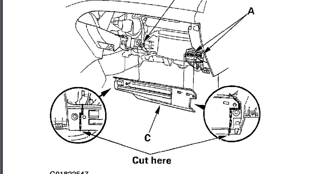

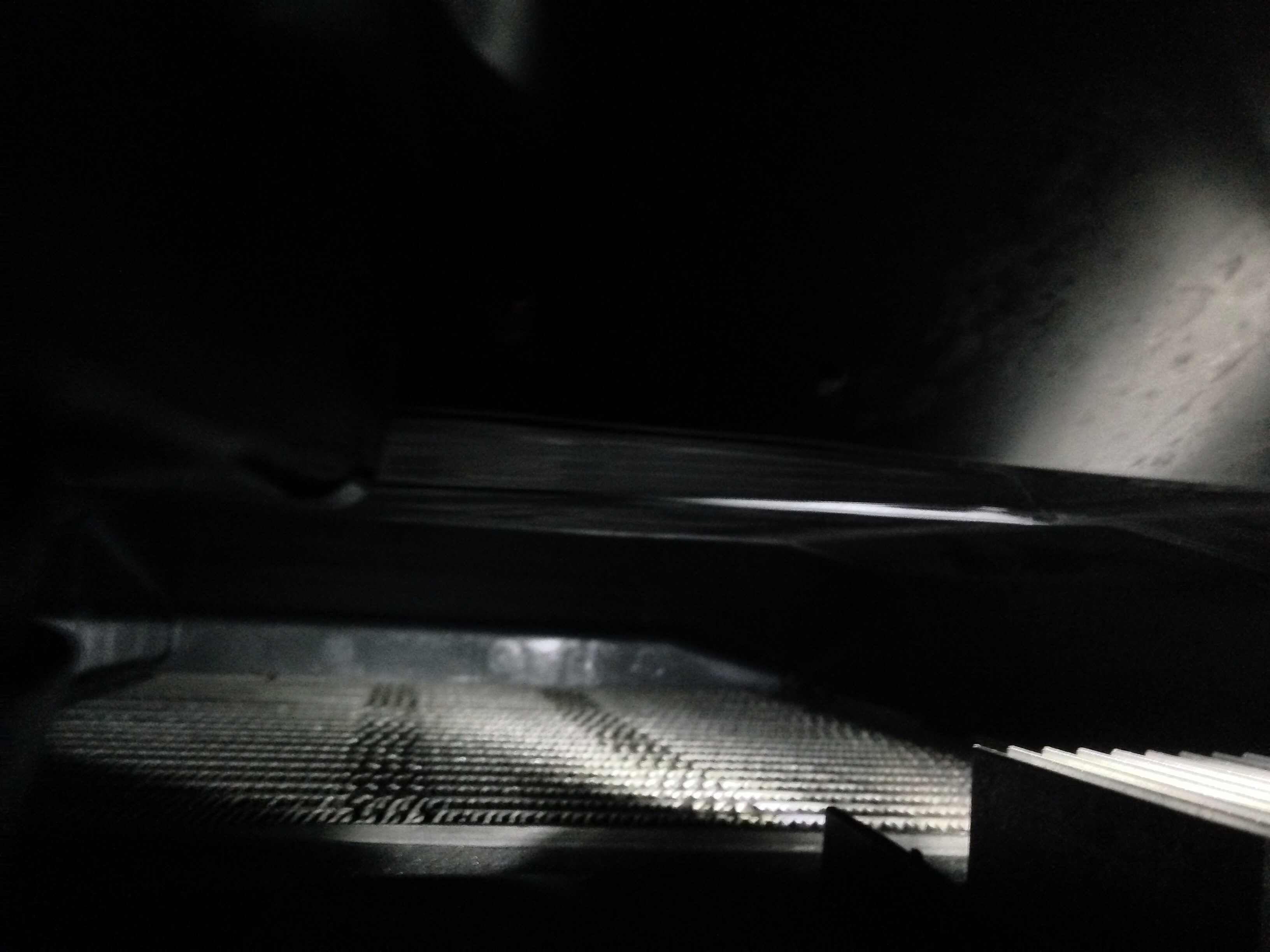

to snad ne Zdravím. S tým ako sa otepľuje sa po roku znovu objavil klasický zápach klímy- zatuchlý hadr. Doteraz som to riešil tak, že som spostil vnútorný okruh klímy naplno a do uzavretého interiéru som nechal sprej s desinfekciou vyfučať. Netriekal som do výduchov v interiéry, predsa len k vyparníku to triafať naslepo nič moc, skor utopia, potrubie sa rôzne krúti, navyše ma známy z poľského H klubu varoval, že v oblasti stredového panelu je nejaká riadiaci jednotka a už videl ako ju niekto sprejom odrovnal
Nechal som sa inšpirovať videom:
Len som ten vyparníku nevyťahoval von, nechcel som zrušiť náplň klímy, neodmontaval som ani plastový priľahlý diel skrz ktorý je dobrý prístup na zadnú stranu vymeniku kadiaľ som nastriekal dezinfekciu.
Možno niekomu príde vhod pár obrázkov.

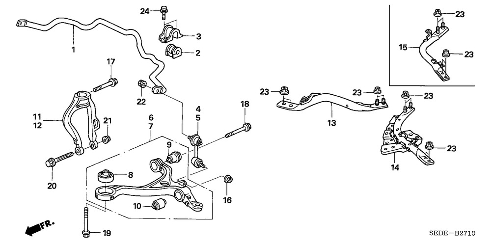

Ahoj Accordáci, už jste někdo řešil tenhle siláč na spodním rameni pod č.8. Měl jsem origo a vše v pohodě, akorát se mi jednou stalo, že se ten ta guma oddělila od vnějšího železného prstýnku a rameno spadlo dolu a dotýkalo o se o nápravu, ale jinak guma furt plnila svůj ukol. Koupil jsem neoriginální díl tedy nový siláč a vyměnil ho a vše bylo chvíli v pohodě až po čase mi začalo tahnout auto na levou stranu tak jsem zajel na geometrii a byla rozhozená, tak mi ji srovnali a po pár km mi to tahlo na druhou stranu a tak jsem jel znovu na geo a zase rozhozená. zvednul jsem auto a siláč byl ok akorát byl naprasklý takže je zase na výměnu. Jinak všechny jiné silče na nápravě jsou ok...
Mluvil jsem s ODOSEM a tenhle siláč se nedá vyrobit plný z PU. Jde o to, že když vezmu montpáku a lehce zaberu za rameno, tak se hodně hýbe na všechny strany. Používám v létě 225/40 18 a myslím si že když najednu na geometii a oni hýbou volantem tak se to v tom siláči hne a pneu to udrží, oni udělají geometrii a jak sjedu tak se to zase hne jinam takže se to rozhodí. Vím že poface accord měl 18" povolené a tak jsem koukal na origo objednávací kod jak na předface tak na poface a je stejný (myslel jsem si, že bude jiný, tužší naříklad). Asi objednám origo, ale i tak setkal jste někdo s tímto "problémem"?

Dutch: tyhle silenty jsou klasický "problém", tedy spíš normální spotřební materiál zvlášť u snížených Accordů na 17" a větších kolech
orig. je jiný na 2.0i a 2.4i nebo 2.2D , neorig. nedoporučuju, může být klidně po 10t k KO.
taky hodně záleží jak ho tam mechanik dá (natočí) když špatným směrem, tak je taky za chvíli pryč

PříspěvekZaslal: 24.3.2014 , 23:32   Citovat
Bully: Aha, díky za info..
Rom.: takže origo siláč je jiný jak na 2.0 tak na 2.4 tak na 2.2 a v čem je jiný? Jako v rozměru a nebo v té výplni? Myslím jako že by byl např z 2.2 "tvrdší". Náhodou nevíš jestli najdu v manuálu jak správně dát ten siláč? děkuji přátele

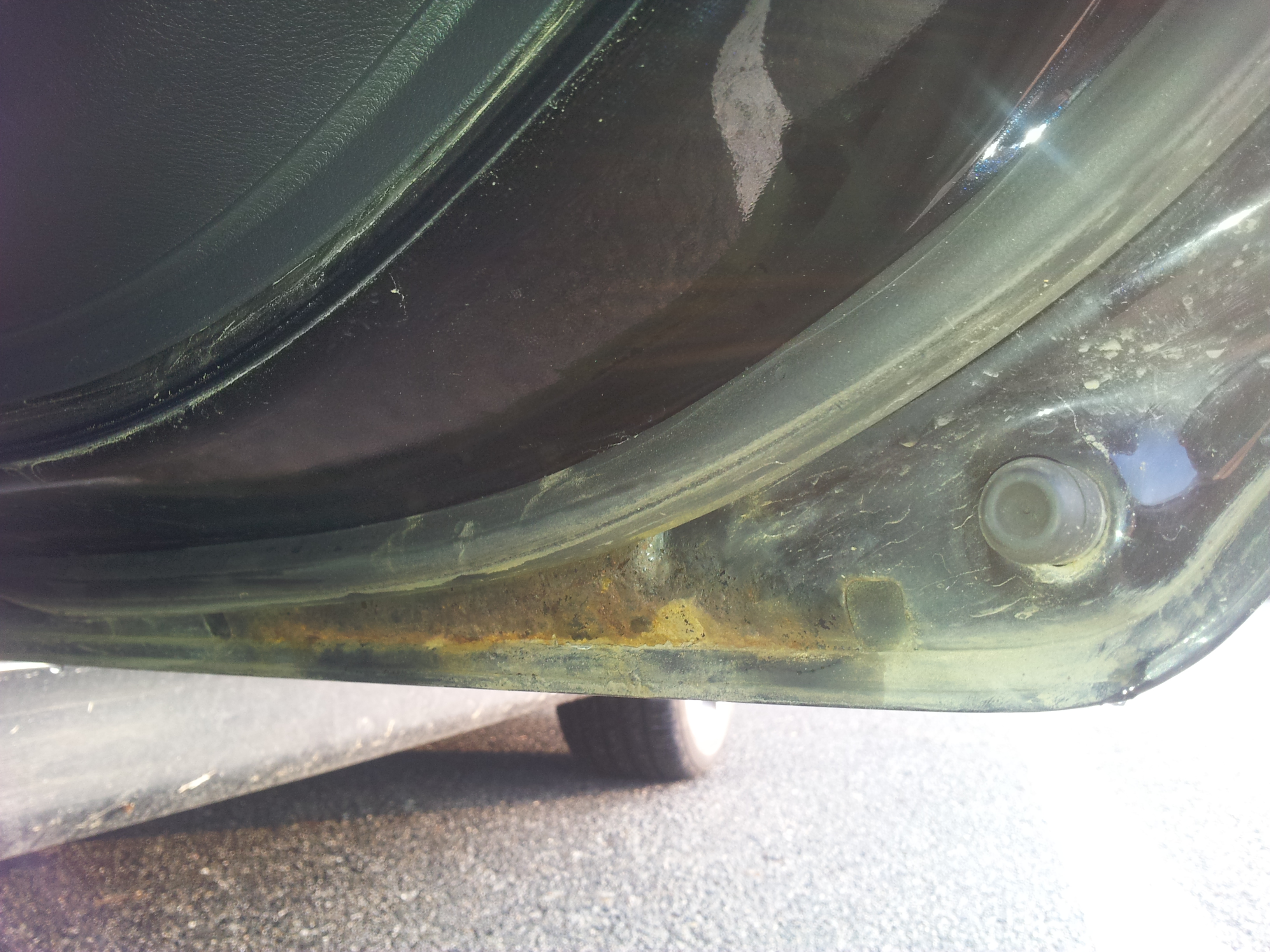

O víkendu jsem prohlížel podrobně auťák a našel jsem nemilé překvapení na vnitřním lemu pravých zadních dveří. Myslel jsem, že mi klepne Úsměv
Neví někdo, jak se to opravuje? Podle mě se musí jendat o chybu z výroby, protože už i z vnější strany je nepatrná bublinka, takže rez bude asi skrz.
Takže mi napadá:
1) Nechat reklamovat v Hondě (nejsem ale první majitel)
2) Sehnat jiné zdravé dveře buď už v barvě, nebo je nechat přestříkat a vyměnit (bojím se, že na autě to bude poznat podle odstínu nového laku)
3) Sehnat jiné zdravé dveře a vyříznout z nich pouze spodní kus a navařit na moje. Barvu nechat nastříkat pouze do spodního zlomu dveří.
4) Nechat to někde opravit pouze pomocí plechu a svářečky.
A to jsem si myslel, že Honda po r.v. 2006 nebude reznout. Jinak se jedná o jedinou nalezenou korozi.

PříspěvekZaslal: 25.3.2014 , 11:33   Citovat
Řešilo se to tady několikrát...minimálně Sakal a Varuj. Problém tam byl v té pásce, v tomhle vlákně jsou i od kluků popsané postupy co s tím dělali.

Dutch napsal:
Ahoj, ty silenty se vůbec ničím neliší. Onehda jsem je objednával na diesla i na benzín a jsou rozměrově úplně stejné.
Jediný rozdíl je, že na naftu jsou asi tvrdší (moje domněnka)...

PříspěvekZaslal: 25.3.2014 , 13:37   Citovat
Petr_cze napsal:
Takže mi napadá:
3) Sehnat jiné zdravé dveře a vyříznout znich pouze podní kus a navřít na moje. Barvu nechat nastříkat pouze do spodního zlomu dveří.
Ja som mal podobny problem, ale objavil som to podstatne skor. Na mojom leme to este nebolo vidiet, zistil som to pri umyvani auta - prstami som presiel na vnutornej spodnej casti dveri po hrbolcekoch - bolo to skryte pod farbou a paskou. Hrdza sa tam zacala vytvarat preto, lebo v jednej casti spodneho lemu v dlzke asi 8cm tento nedoliehal k plechu a aj ked to bolo prelepene paskou, zrejme sa tam nejako dostala vlhkost a to zacalo pracovat...
Tak som sa do toho pustil, nozom som narezal po oboch stranach ten kus pasky a ked som ju stiahol, bolo vidiet ze ta hrdza pod paskou postupila este dalej, nakoniec som odstranil pasku v dlzke cca 20cm. Vsetko som poriadne vybrusil (aku vrtackou s malym brusnym kotucikom) az neostal ani jediny fliacik hrdze a pre istotu natrel odhrdzovacom. Kamarat lakyrnik mi to potom nastierkal plnicom, vygitoval a prelepil paskou. Striekal a lakoval som si to uz potom sam...
Tvoj Accord bude asi na tom horsie, skus ale najskôr zistit, ci to mas iba na povrchu, alebo ci sa uz hrdza prezrala cez plech. V pripade povrchovej by som dvere nemenil, skus radsej moj postup.
Reklamacia v Honde nepomohla. add 1, musia byt stale dodrziavane vsetky predpisane servisne intervaly
add 2, aj keby boli, zaruka je na komplet prehrdzavenie karoserie, nevztahuje sa iba na povrchovu hrdzu Smutný naštvanej

PříspěvekZaslal: 25.3.2014 , 13:46   Citovat
Nezabudni potom na dolezitu vec, vystriekat dutiny!!!
BTW, u vsetkych Accordov to zacina u pravych zadnych dveri to mi hlava nebere

PříspěvekZaslal: 25.3.2014 , 14:33   Citovat
Pokud to bude skrz, tak budu shánět dveře, ale to bych nechal na příští rok, stejně se tak rychle neseženou v black Night Hawk.
Pak by byla otázka, jestli dveře před faceliftem jsou stejné jako po faceliftu? Motorizace je snad jedno ...

PříspěvekZaslal: 25.3.2014 , 15:11   Citovat
Honda.men napsal:
Jinak v manuálu je přesně jak ho máš nalisovat... Úsměv
díky moc pane přátele Jinak ta domněnka je v čem, že si to myslíš a nebo že si je zkoušel (např. v ruce) a zdálo se ti to, diesel je tvrdší? Velmi šťastný

varuj je teď offline  varuj
PříspěvekZaslal: 25.3.2014 , 15:28   Citovat
Petr_cze napsal:
Karoseria je v podstate nezmenena, pred/poface verzie sa lisia len minimalne v predných nárazníkoch a maskach(+ este odlisnosti naraznikov a pripadne masky vo verziach vybavy).
Motorizacia nema ziadny vplyv...
