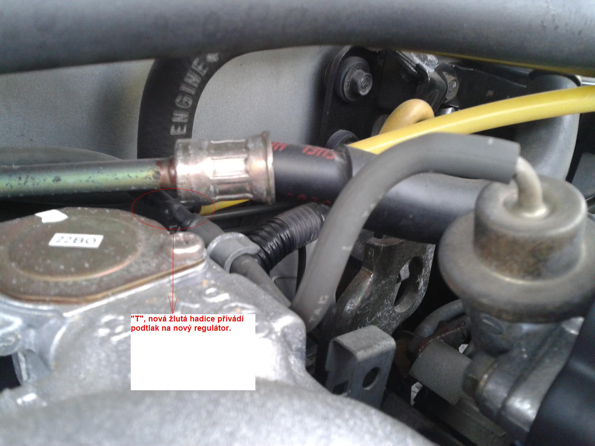

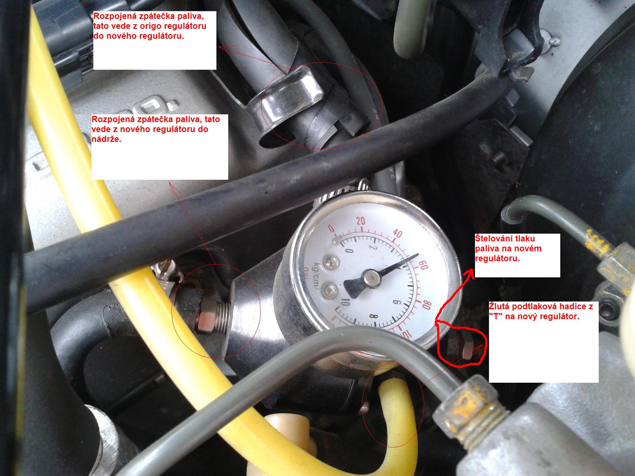

Přikládám foto zapojení s popiskama kuky kuk Ale nevím jak má J30 motor řešený regulátor, jesti ještě podtlakově, nebo už elektronicky bez zpátečky paliva. Tohle je na C32 a zapojoval to Hanz VFR někdy na podzim.

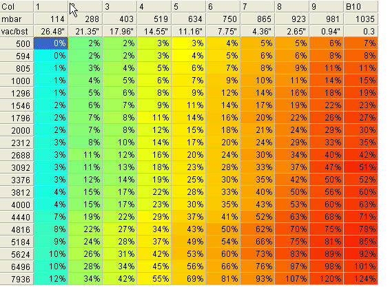

Jinak vstřiky 190ky u 1.4ky stíhají v pohodě do 6500otáček,takže stačí posunout omezovač z původních 7200 a může se vesele jezdit bez regulátoru a jakéhokoliv "hardware" zásahu do motoru,jen upravit mapu a tradá Úsměv Vzhledem k tomu,že motor má nejvýšší výkon při 6300ot,by to nevadilo

Fish napsal:
o kolik % to je obohacene?
Příspěvky: 10246 1989 Civic
Fish je teď offline  Fish
PříspěvekZaslal: 29.8.2013 , 22:10   Citovat
FastCivic napsal:
30%,ale je to i s rezervou. Dalo by se říct 30 až 40%
