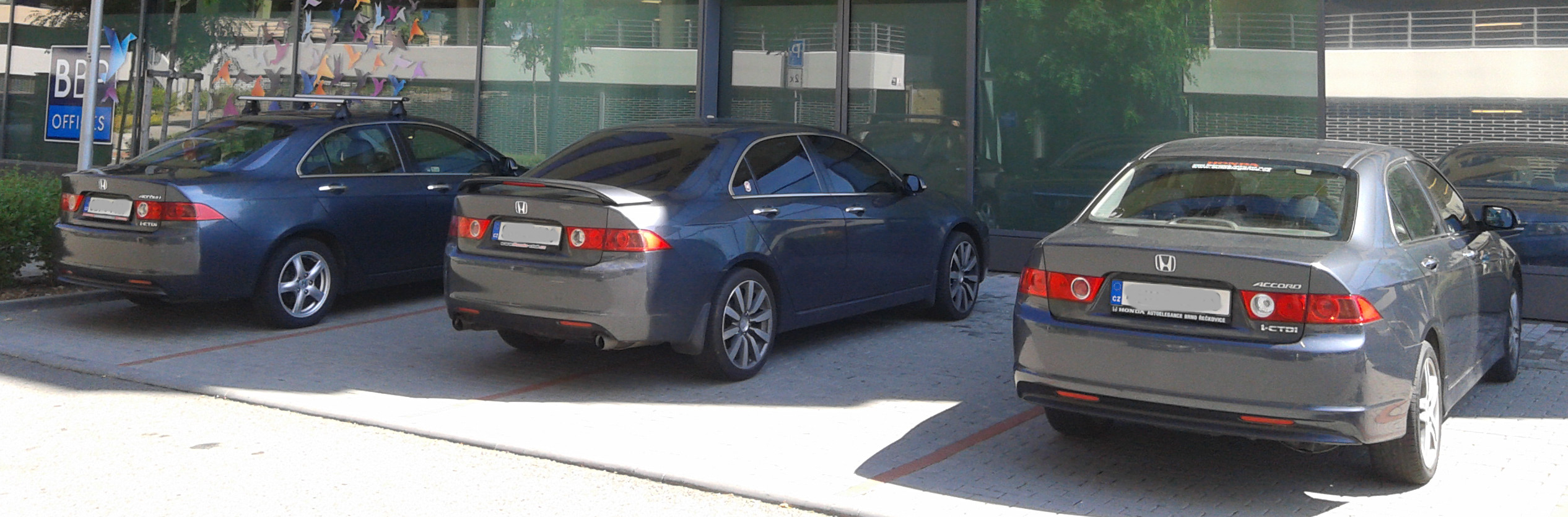

probost je teď offline  probost
PříspěvekZaslal: 6.8.2013 , 17:41   Citovat
Cau priznivci "the power of dreams", mozna jsem tu trosku offtopic, ale egyho mazel ma uz nejakej patek noveho mazlopana, a to sice me, su borec z Brna.
Jinak vubec jsem netusil jak tuctovy auto si kupuju - takhle to vcera vypadalo u nas pred praci. Je to nahodne setkani (teda ja mezi ne zaparkoval cilene za ucelem fota Úsměv .
Roman
TriHondy.jpg, 516.72 kB
