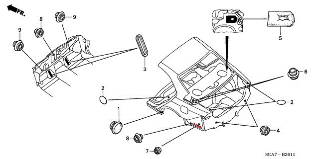

Uz se vam nekomu stalo,ze vam nateklo do kufru? Pres ty lijaky stalo Acco porad venku.A vcera sem kouknul do kufru.A v rezerve a pod ni asi tak 2 litry vody.Cumel sem na to jak pero Úsměv Kufr suchej,vsechno okolo taky.Ale proste pod rezervou povoden.Auto stalo celou dobu na miste.
Nemate nejakej typ,kudy to muze protykat?Treba kolem svetla?Jinak mi asi nezbyde,nez sundat tapicirunk vevnitr,zalezt si tam a kropit hadici.

martmix napsal:
...mne sa raz dostávala do kufru voda cez odvetravaci poklop, ktorý je za podbehom vzadu medzi vnutornou časťou karoserie a bočnej strany kufru viz obrázok zvyrazněno červene(u mňa tieklo na ľavej strane), je to prístupne po čiastočnom sundaní tapeciru...som to nechtiac posunul keď som montoval cuvacie senzory, a než som na to prišiel, tak ma skoro piclo..každopádne tam tieklo len za jazdy a nie keď auto stálo...stačilo prejsť pár km počas dažda a už som mal v aute aj 1L vody
B__3611.jpg, 53.13 kB

Diky.Mrknu na to
