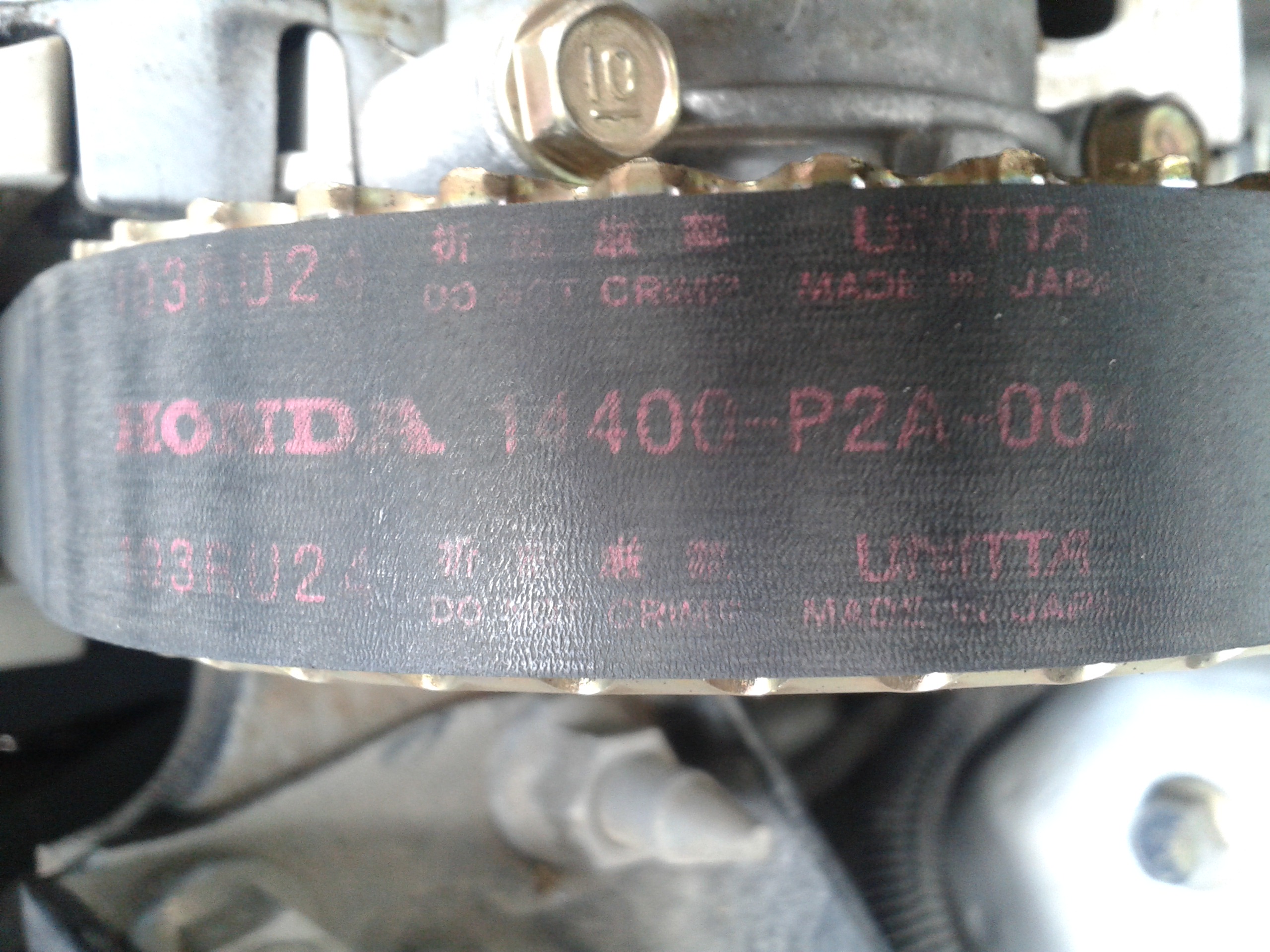

Zdravim pánove,mam na Vás takovej dotaz,koupil jsem si před nedávnem civika 1.5 vtec 84kW,D15Z6,rok 12/2000,najeto poct. 116tis km, předch.majitel my nevedel řict jestli rozvody byli delane,on mel auto rok,tak jsem se dnes podival na rozvodak a pumpu,pumpa vypada na pohled bez problemu a rozvoďák jsem vyfotil,co myslite jsou to origo rozvody ješte z vyroby?

Tipuju origo OK
Tady je foto mojeho (výměna v roce 2009, civic 1.5 vtec 84kW,D15Z6,rok 2000, tehdy taky nějakých 116tis km Velmi šťastný)

to je origo, už je steřelej, mel bys ho co nejrychleji vymenit OK

vypada jako puvodni, urcite bych vymenil vse, tech usetrenejch 900,- se nevyplati
