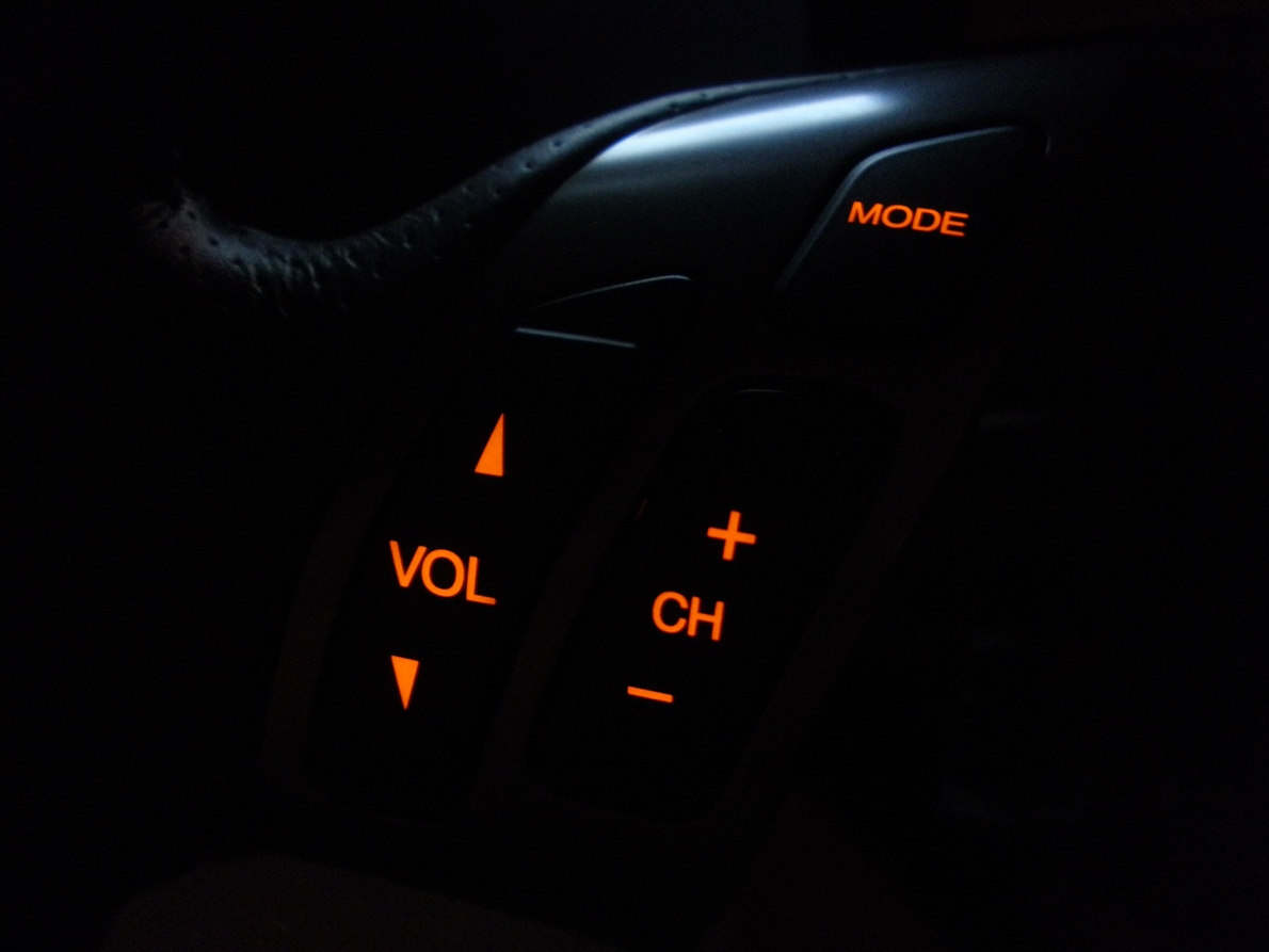

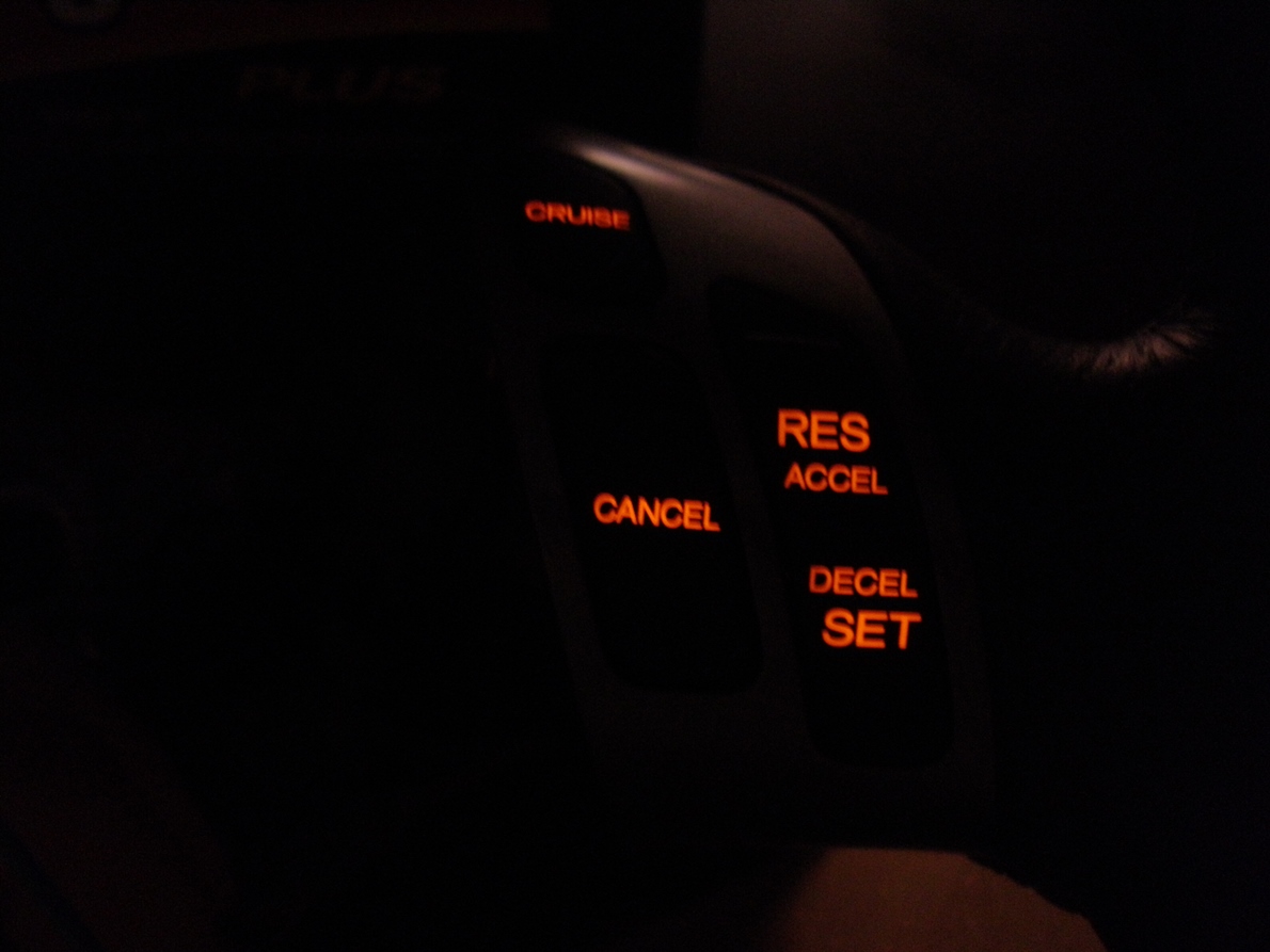

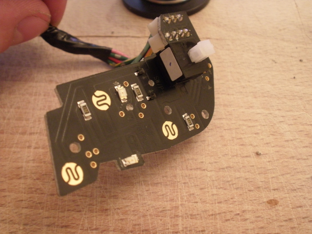

V pripade ak by niekto chcel riesit farbu podsvietenia tlacitok na poface volante.
Od vyroby su pouzite smd led, kedze som menil za oranzovu tak som pouzil tieto, z datasheetu mozte vycitat rozmery atd. Je ich treba na kazdu stranu 3ks.
Intenzita podstatne lepsia, myslim, ze adekvatna.
Ak by niekomu vadila iba intenzita a nechce menit farbu, tak staci odrezat difuznu vrstvu gumy nad ledkami.
