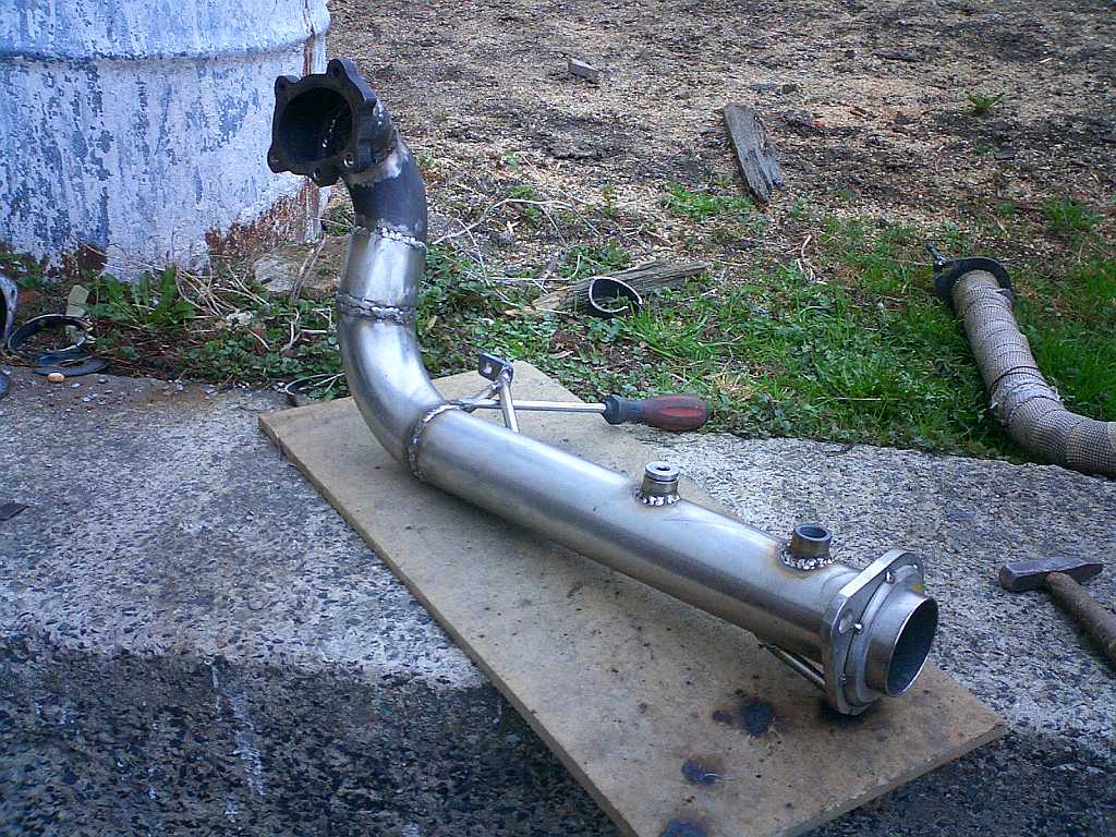

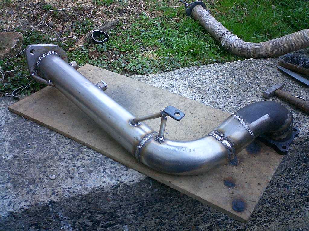

Sice sem u toho trochu zmoknul a vymrznul, ale downpipe je hotová Úsměv Přírubu a jedno koleno sem použil z původní downpipe, kterou sem koupil s turbem. Musel sem ten celek sice komplet rozřezat a převařit, aby to páslo, ale nakonec se to dalo použít. Zbytek downpipe sem pak svařil z nových trubek. Za přírubou by se mi víc líbil trochu pozvolnější ohyb dolů, ale kvůli nedostatku místa to už líp udělat nešlo.
Na downpipe sem si připravil i montážní otvor pro wideband lambdu, protože až bude čas, tak bych chtěl začít dělat na WB kontroleru, tak abych to měl kde testovat. Mezi přírubu a trubku sem navařil kulatinu pro zvýšení odolnosti v případě, že bych ze spodu o něco šktrnul,tak abych se nezasekl o přírubu a neutrhnul ji.

Andras je teď offline  Andras
PříspěvekZaslal: 21.4.2013 , 21:45   Citovat
Pěkna prace uz se tešim až ji uvidim na živo Úsměv ..koukam na ty svary,kdo to vařil? přátele
Příspěvky: 110 1993 CR-X DelSol
LJay je teď offline  LJay
PříspěvekZaslal: 22.4.2013 , 7:46   Citovat
Andras: Vařil sem to sám a neměl sem na to moc času, takže sváry pohledově nic moc, ale drží jak mají a to je hlavní.

PříspěvekZaslal: 22.4.2013 , 8:15   Citovat
LJay napsal:
přesně tak, důležité je ze to drží a nefouká Velmi šťastný

PříspěvekZaslal: 22.4.2013 , 8:37   Citovat
Dutch: tak, tak a dokonce mi tam bez úprav sednula i ta část co sem vařil v zimě v dílně jen podle původního výfuku.

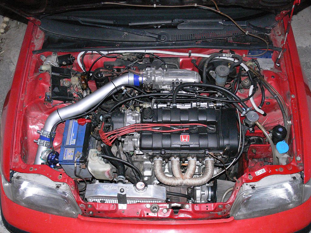

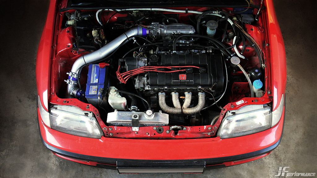

Dneska sem ještě předělal uchycení aktuátoru WG, aby bylo pevnější, protože mi nedávno prasknula jedna z plošek přes kterou je aktuátor uchycený k tělu turba. To už by se teď snad stát nemělo.
No a takhle to u mně aktuálně vypadá pod kapotou Úsměv

PříspěvekZaslal: 24.4.2013 , 7:57   Citovat
paráda jak z fabriky
Příspěvky: 10246 1989 Civic
PříspěvekZaslal: 24.4.2013 , 8:38   Citovat
je to dobrý

PříspěvekZaslal: 24.4.2013 , 9:07   Citovat
Díky, motorovej prostor je sice trochu spinavej, ale na to to nejezdí Úsměv

PříspěvekZaslal: 24.4.2013 , 21:39   Citovat
pjekná práce klobouk dolu,akorát ten vzduchovej filt by to chtělo vyvíst někam kde bude sát studenej vzduch tam co ho máš bude sát hrozně horkej a intercooler to nedokáže moc schladit já jsem ho vyved aspon do nárezníku tudy odkaz
Příspěvky: 35 1998 Civic
PříspěvekZaslal: 24.4.2013 , 22:14   Citovat
RASTA: domluvím se s Patysem (protože by se to zařizovalo, přes jeho bráchu) a až budu vědět víc, tak ti napíšu.
ladal: díky, jj ten fitr tam není úplně ideálně, ale jinam se mi bohužel nevejde. Až dorazí balík z Alupy, tak na něj budu dělat stínění, abych to vyzařovaný teplo od svodů trochu zmírnil.

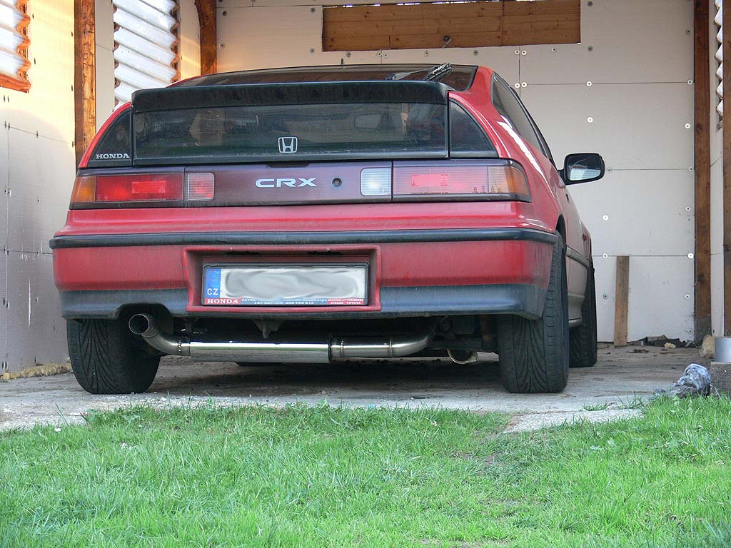

PříspěvekZaslal: 24.4.2013 , 22:46   Citovat

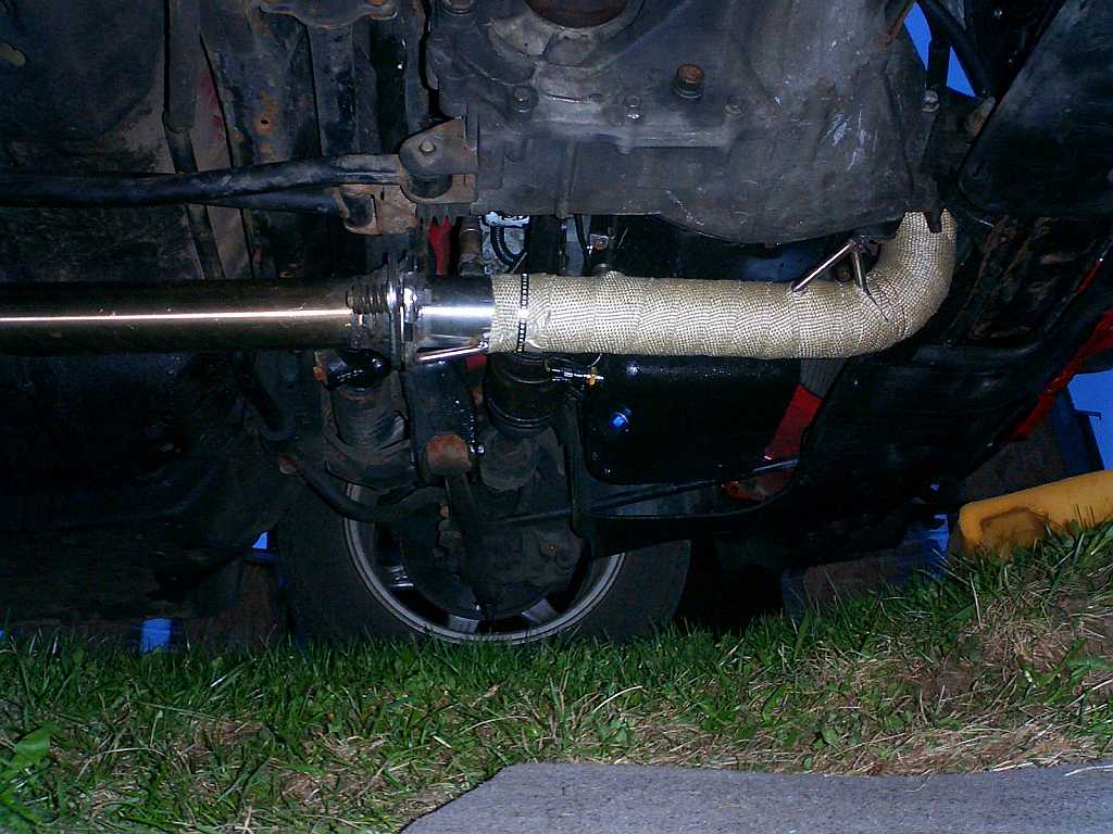

Trochu sem zapomněl, hodit sem fotku auta s novým výfukem, tak to teď napravím Úsměv Z výfuku mám fakt radost, protože je vzhledově takový decentní a nijak nenarušuje zadní část auta.
Já osobně nijak extra nemusím ozdobný koncovky výfuku, takže zakončení obyč nerezovou trubkou je pro mně ideální.

PříspěvekZaslal: 24.4.2013 , 23:23   Citovat
LJay napsal:
Až bude odladěno, tak natočím nějaký video se zvukovým projevem výfuku.
tak na takovej lauf můžeš být vážně hrdý, vypadá naprosto dokonale je to dobrý je to dobrý je to dobrý
uplně jinak než všechny ostatní výfuky
a co je hlavní, vypadá jako turbo výfuk Velmi šťastný

Ještě sem projel jednu z fotek motorový prostoru malinko photoshopem, tak jí sem postnu Úsměv

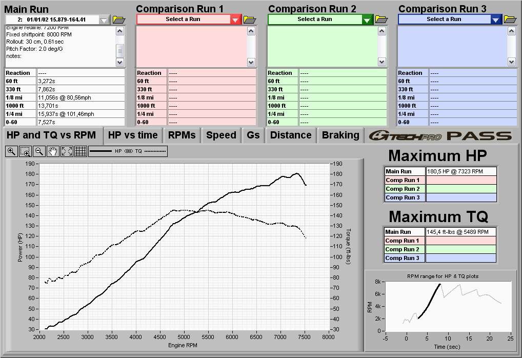

PříspěvekZaslal: 28.4.2013 , 13:05   Citovat
Už je naladěno Je to tam. Je to tam. Je to tam.
V první řadě bych chtěl poděkovat Montymu za odvedení opravdu výborné práce a za nesmírnou trpělivost při ladění (začínali sme v 9 ráno a končili po půlnoci).
Turbo teď tlačí stabilně od nějakých 4500 až do omezovače 0,65bar. Víc sme tam pustit nemohli kvůli seriovýmu MAPu.
Motor dává přes 180koní na kolech (na klice bude kolem 210koní) a krouťák je necelých 200Nm. Je to měřený Gtechem, na stejným místě jako posledně s tím, že byla nastavená i stejná váha, ale v autě sem navíc seděl já, takže naměřený hodnoty mohou být o nějakýho toho koně nižší než v reálu. Až bude čas, tak to nechám někde odbrzdit.
Zkoušeli sme natočit i nějaký video, ale při akceleraci se nedají udržet ruce v klidu, takže na videu nebylo nic vidět. Hned jak to půjde, tak nějak uchytím kameru a něco natočím.
Jen pro představu jak to teď jede. Pro ty co vědí jak akceleruje seriový nonVTEC CRX na 3rychlostní stupeň, tak o něco lepší zátah to má teď na 5ku Úsměv
graf 05.jpg, 112.35 kB
