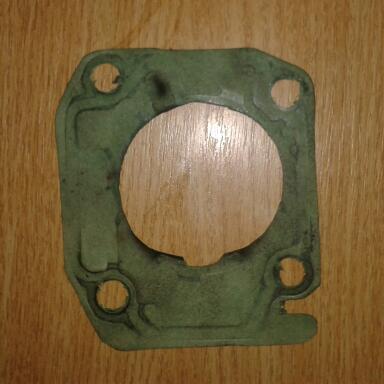

hele tady to más je udělal jsem to z těsnícího papíru originální kus ktery jsem tam dal z5 je stejný akorat má menší prutok vzduchu ...

Nevím na co tam jsou ty další drážky, ale asi pro to nějaký důvod bude :-/

to je uplně jiný ... jsi rikal že mas D14a3? motor?

A co máš přesně za auto? ono je totiž asi to těsnění naprosto stejný u D14 motorů. Alespoň dle google to tak vypadá. Máš asi Civica VI Aerodeck 1.4 16V ne?

přesně tak Úsměv akorat to není aerodeck ale liftback

Já si myslím, že jde o stejný těsnění. Můžeš se zastavit do hondy a poptat se po něm pro tvůj motor. Určitě se domluvíš a budeš mít jistotu.

Pozor, D14A3/4 a A7/8 mají rozdílnou komoru sání. 3/4 je 55/66kw v C6G 3D/japonci, ten má sací komoru se vstupem směrem vzhůru, 8/9 je 55/66kw u Englánů, tam je ale komora sání se vstupem z boku.

nevim co ma tesneni spolecny se spotrebou, to tesneni udelej klidne zase z toho papiru, ja ho mam vsude jak manifold a tak i klapka a nic mi to nedela, reset ecu jsi zkousel? cidla si meril? i kdyz ecu neblika tak ji zkus vyblikat chybu coti to hodi a pak ji vyresetovat
