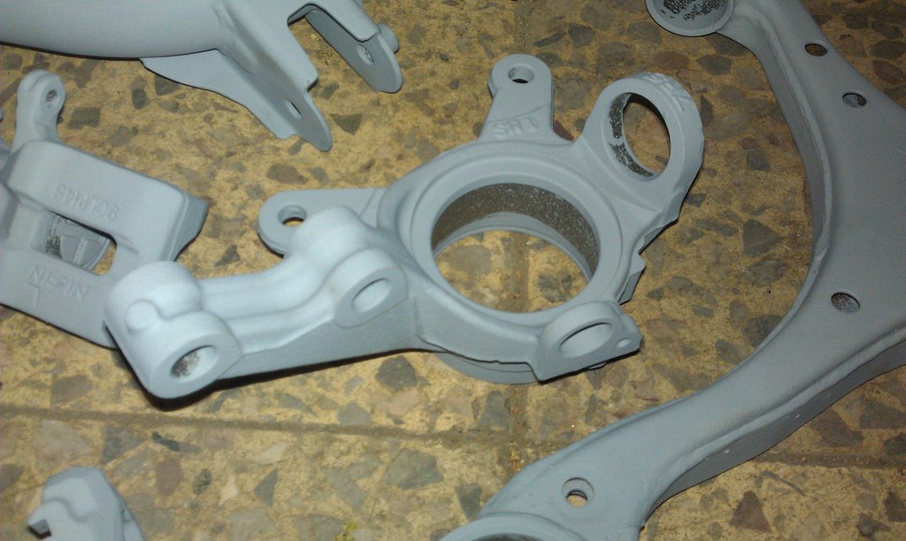

Tak dneska lehká ... no lehká, docela prznění s tím bylo, ale v celkovém měřítku lehká ... aktualizace situace.
Druhá vrstva základovky na všechny díly podvozku. Next stage bude první vrstva syntetiky a následně druhá.
Několik dílů vyfoceno mobilem Úsměv

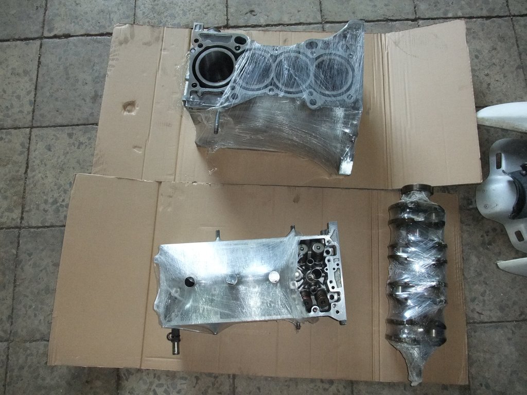

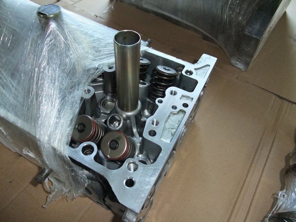

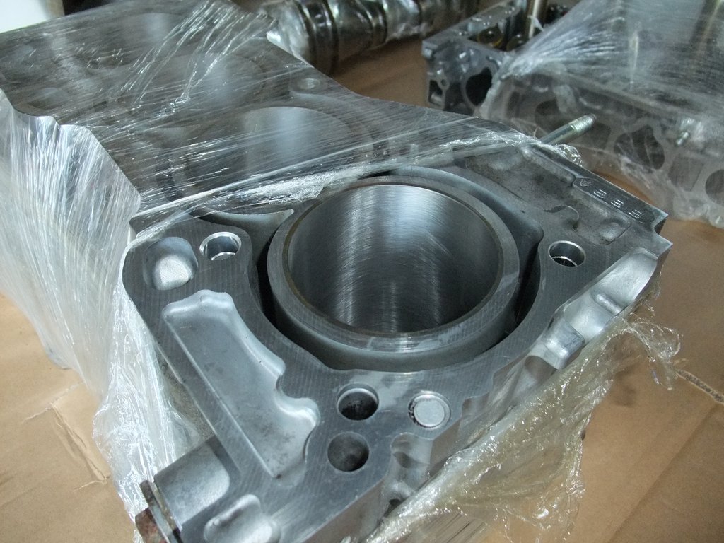

Perfektně vyčištěná a přebroušená hlava, vyčištěné kanály, nová ventilová gufera a přebroušená sedla - zkrátka jako nová Úsměv
Blok motoru vyčištěný, srovnaný a vložky po prvním výbrusu (+0.25).
Klika byla jen na kontrole - ta je ještě v normě je to dobrý
Teď už jen našetřit na písty a ložiska na kliku a můžeme skládat je to dobrý

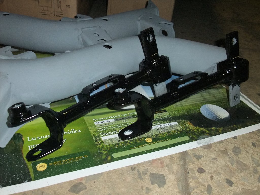

A taky proběhlo trošku toho patlání, ale ta černá se blbě fotí Velmi šťastný
