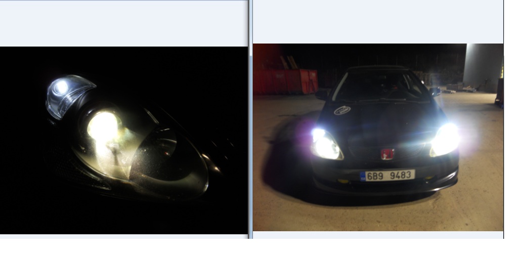

tak uz je mám a koupil jsem je na bohunické v autodoplncích za 2 kila je to dobrý

Vypada to hodne slusne, za dve kila to taky neni zly. Ty Jirko, jak tim tempem na ty svetla? Jednoduse tempo a hadr a lestit a lestit?

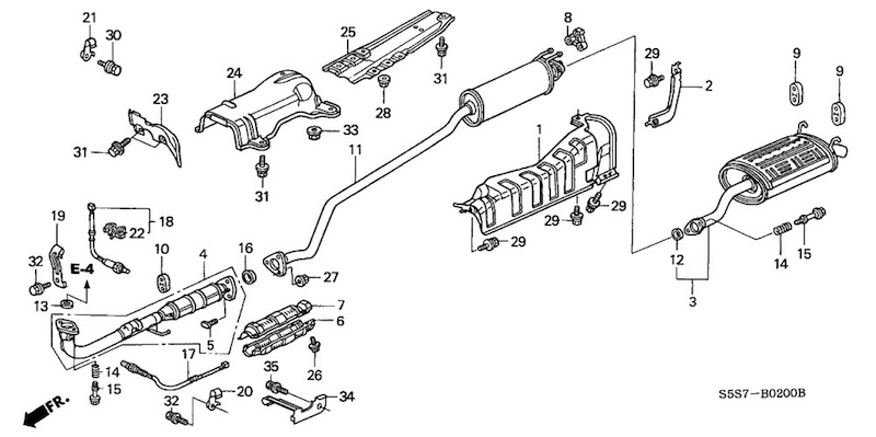

neví nekdo rozměr výfokového těsnení ? pruměr a rozteč ? mám dojem ze 57 x 92 ale nejsme si jistej to mi hlava nebere díky

Které těsnění myslíš?
Nejsem si jistý, ale mělo by to být asi takhle, ale klidně mě opravte:
12 - 45x60x13
13 - 57,5x73x13,7 - zde jsou dvě velikosti (bez nebo se zahloubením pro přírubu - se zahloubením je větší pouze vnější rozměr a hloubka)
16 - 52,5x53,5x0,5

díky za info ale podle toho schema mě to nepomůže vyfuk není originalní. myslel jsem si že se odrazim podle rozměru těsnění za katalizátorem ale tam je jíné. budu to muset sundat a změřit..
