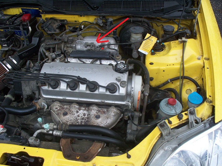

prosim moc o radu kdyz seslapnu plyn a pustim jako bych mel lechce praskly vyfuk nebo svody. kouknul jsem pod kapotu ale zvuk vychazi od viz obrazek ? je to normalni?co bych mel skontrolovat?

nesyci ti to otevreny sani?

na fotce někde vidíš otevřený sání? Velmi šťastný

Já teda jo, levý horní roh vykukuje konus filtru Hihi To by chtělo slyšet hlavně ten zvuk co to dělá Úsměv Když nevíme co to vydádá za zvuky, tak těžko něco posoudíme či poradíme přátele

moc se omlouvam Velmi šťastný uz jsem zjistl pricinu mam diru ve vyfukove trubce nevite kde by se tahle trubka dala sehnat ?

diky diky ale to je dalka Velmi šťastný jsem s Frýdku Místku je to ta trubka co se napojuje na kat a je to nekde praskle tam kde jsem to vyobrazil.... myslim ze je to tahle tudy odkaz ale nasel jsem jen BOSAL .a za cenu 1000kc ? nevim no ... Tak to koukám! zda by se nedala sehnat nede levneji

Tam,kde jsi to vyobrazil jsou vstřiky. Úsměv Jde o to,že se mi zdá (VIN nejsem schopen přečíst,ale zbytek origa sání s rezonátorem...),že máš motor D15Z6, kterému rády praskají svody u lambdy mezi 2 a 3 válcem... Ale to neuvidíš,dokud nesundáš ten krycí plech... Problém je,že to je jeden kus s katem... Prasklou trubku pod motorem jsem u tohohle motoru ještě neviděl... to mi hlava nebere Mám pocit,že je taky z litiny jako svody... to mi hlava nebere

no prave ze tu trubku s katem nemyslim ale nestras me tam sem se nedival ... myslim prave tu pod autem

Nestraším... To je bohužel slabina všech svodů s katem před motorem. Ale nepanikař - řeší se svody na jiný D-blok a uni/použitým katem. Mrkni tam a pokud nebudou prasklé,tak Tě to s asi 99,99% jistotou čeká...
