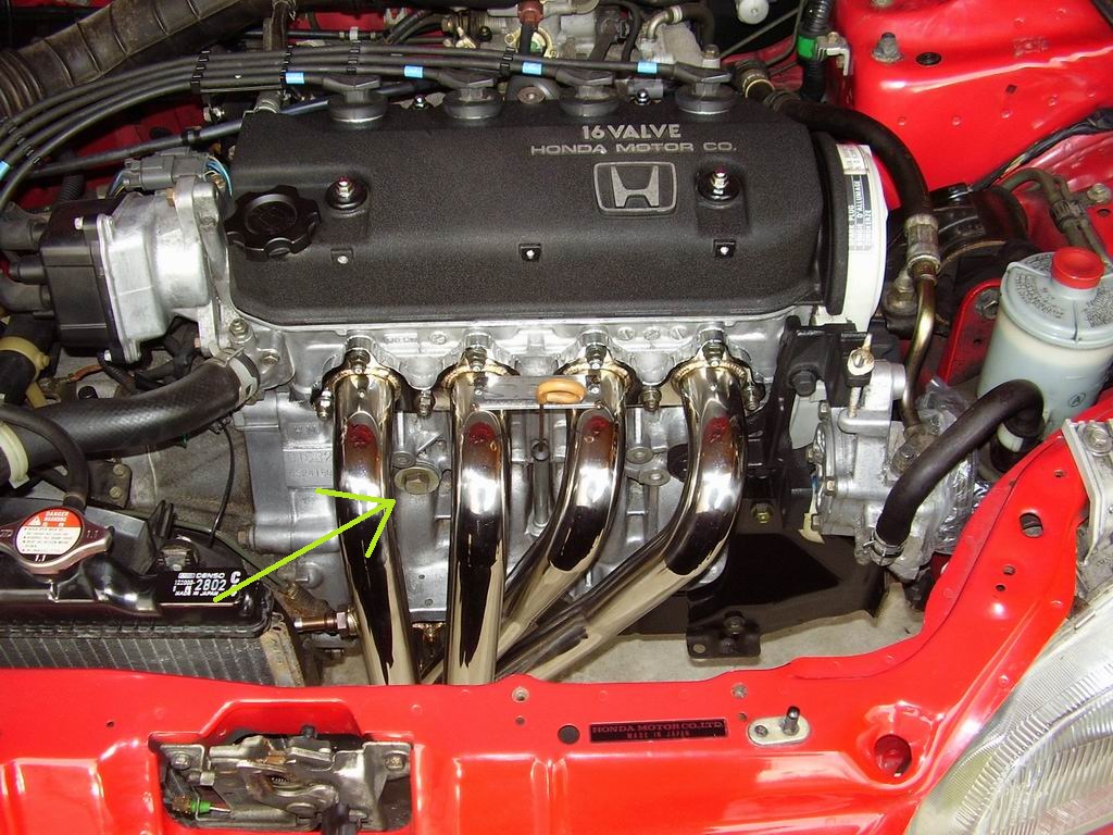

To ale myslíš motory s novou koncepcí (měrka oleje na boku u rozvodů misto mezi svody) že?
Já měl na mysli tento šroub (viz zelená šipka na fotce) u starších motorů.
Jinak máš pravdu, že použití jiné než origo chladící kapaliny sebou nese určité riziko problémů.

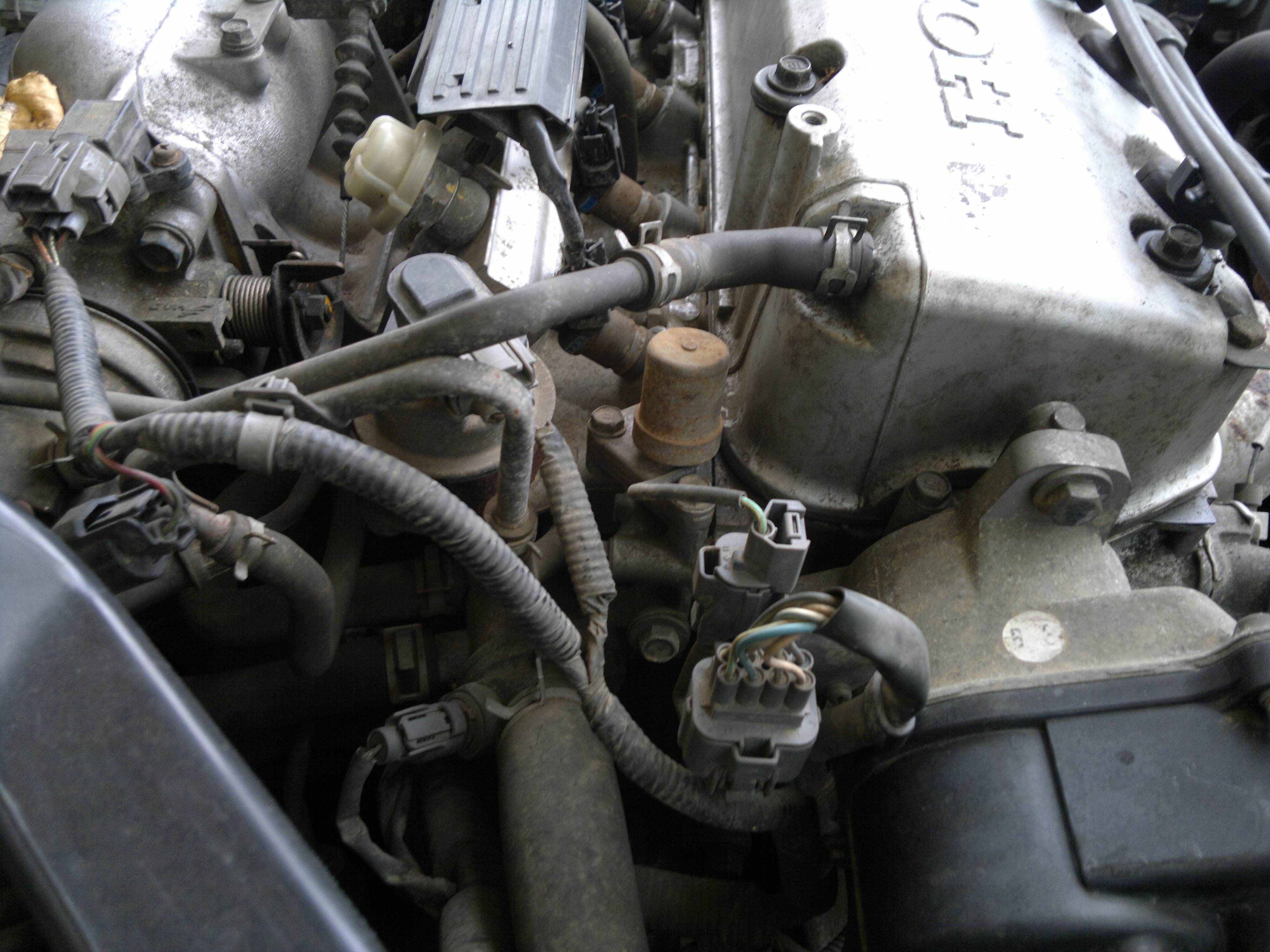

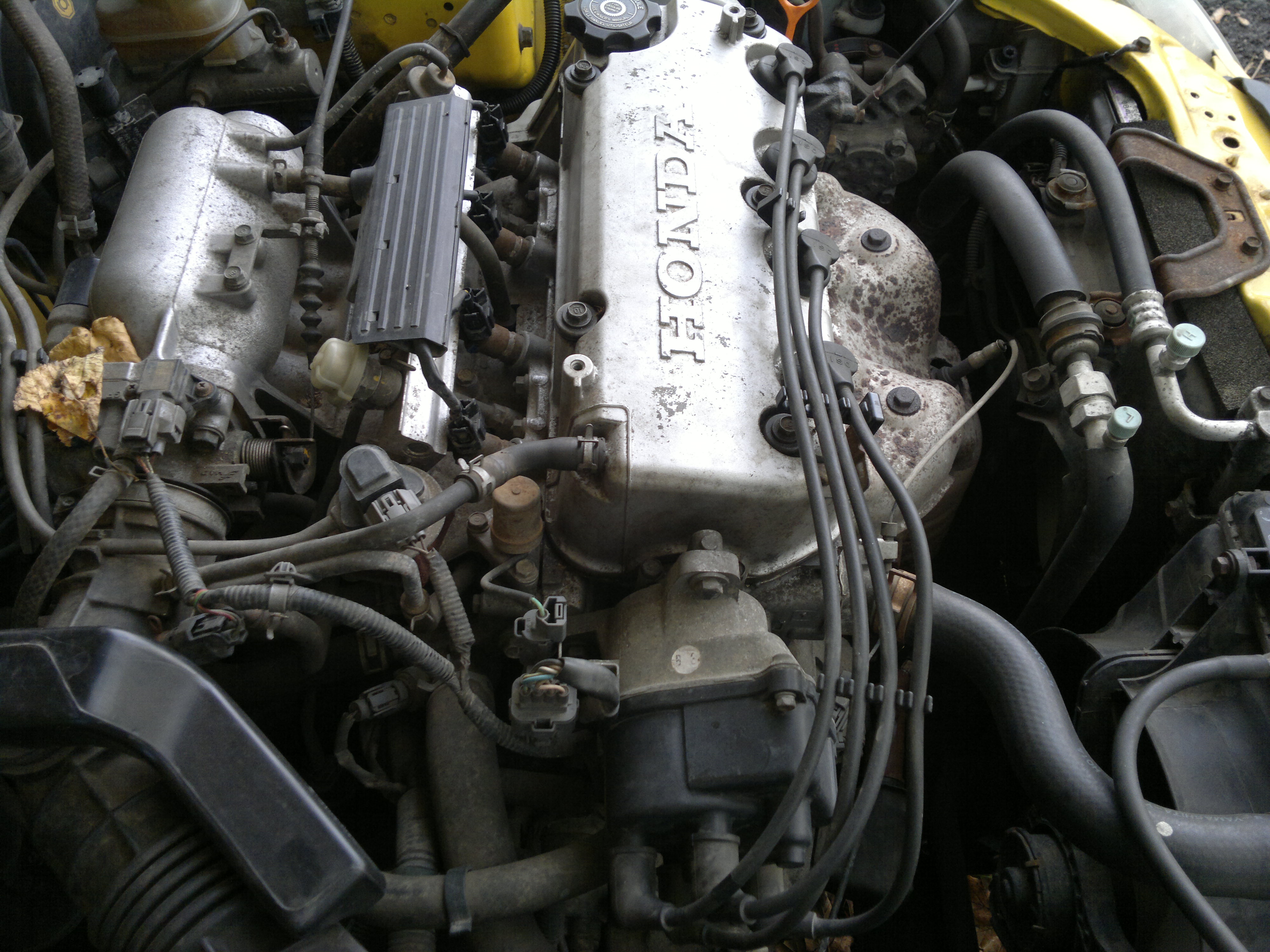

swotik21 je teď offline  swotik21
PříspěvekZaslal: 20.10.2011 , 16:25   Citovat
prosim o pomoc kde najdu ten odvzdusnovaci sroub Smutný

nenajdes ho tam, protoze tam neni, 6gcka maj samoodvzdusnovaci okruh OK

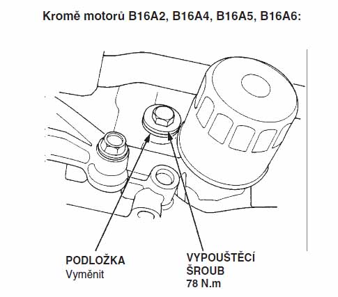

diky ti strasne moc Úsměv a muzu se te prosim jeste zeptat kde je presne ten sroub na bloku valcu?
Příspěvky: 49 H+ body: 0
Becky je teď offline  Becky
PříspěvekZaslal: 20.10.2011 , 22:52   Citovat
nemas zac, vypustak je hned vedle olejovyho filtru
