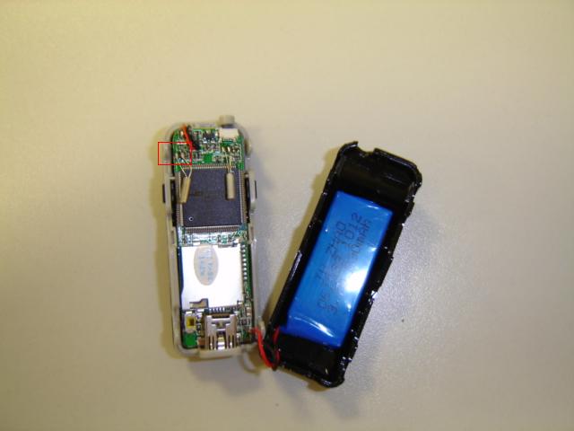

Kdyby kamerka někomu nešla spustit, tak jí otevřete a překontrolujte spoj krystalů viz. foto
a doporučuju je přilepit nevodivím silikonem k čipu, jinak se vám to dřív nebo později uklepe jako mě.

Zdravim mam takovy mensi problem stouto kamerkou. pri jejim testovani na autodromu se mi kamerka pri jizde na okruhu vzdy vypla... prijel sem z okruhu jdu k ni a ona vypnuta natocila 2 kola.. A pri dalsi jizde se vypla hned na zacatku jizdy... Kamerku jsem mel pridelanou na zrcatnu venku. Nemelo na to neco nejakej vliv? ze se vypla? diky.

A místo na kartě bylo? To mě totiž napadá jako jediný, že se zaplnila karta a tudíž se kamera vypla

jj mista je tam hafo karta byla prazdna.

dělalo mi to taky. Měl sem uklepanej krystal uvnitř.

jej... jak to zjistim? da se to nejak opravit?

viz crxmanův post z 20.9. o cca 15cm výš na stránce přátele
