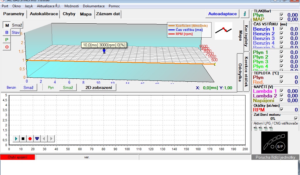

hopit je teď offline  hopit
PříspěvekZaslal: 5.8.2011 , 22:20   Citovat
Jakub Erben napsal:
aha já tenhle systém nezkoumal nikdy tak nevím. Nikdy jsem mu nepřišel na chuť. Bral jsem to tak že každá sekvence dneska to má jako standard.. pořádnej výtlem
Dříve jsem měl Landi Omegas a tolik možností nastavení jako Stag tam rozhodně nebylo. To samozřejmě není na závadu , ale když mě odešla 3 roky stará řídící jednotka Landi, přešel jsem na Stag.
stagnast.jpg, 214.06 kB
stagmapa.jpg, 219.01 kB
Příspěvky: 4085 H+ body: 75
Jakub Erben je teď offline  Jakub Erben
PříspěvekZaslal: 5.8.2011 , 22:24   Citovat
Já Landi vozím v jednom autě od roku 2001 najeto na něj cca 350 tis. a žádný problém,jen už tam mám nataženou třetí generaci softu... Je fakt že ty první to byl děs...
Příspěvky: 955 H+ body: 2 1991 Prelude Si
turkpet je teď offline  turkpet
PříspěvekZaslal: 6.8.2011 , 8:24   Citovat
Tak zo Strakonic mi potvrdili,že upgrade na stag-4 plus lze za 1000kč, takže verim, že mi tam nainstalovali rovno Stag-4 plus ako deklarovali.Chcem sa ešte opýtať: pri dolalaďovaní ŘD vám to ladili aj za jazdy, alebo len staticky?
Příspěvky: 480 H+ body: 14 2009 Accord
