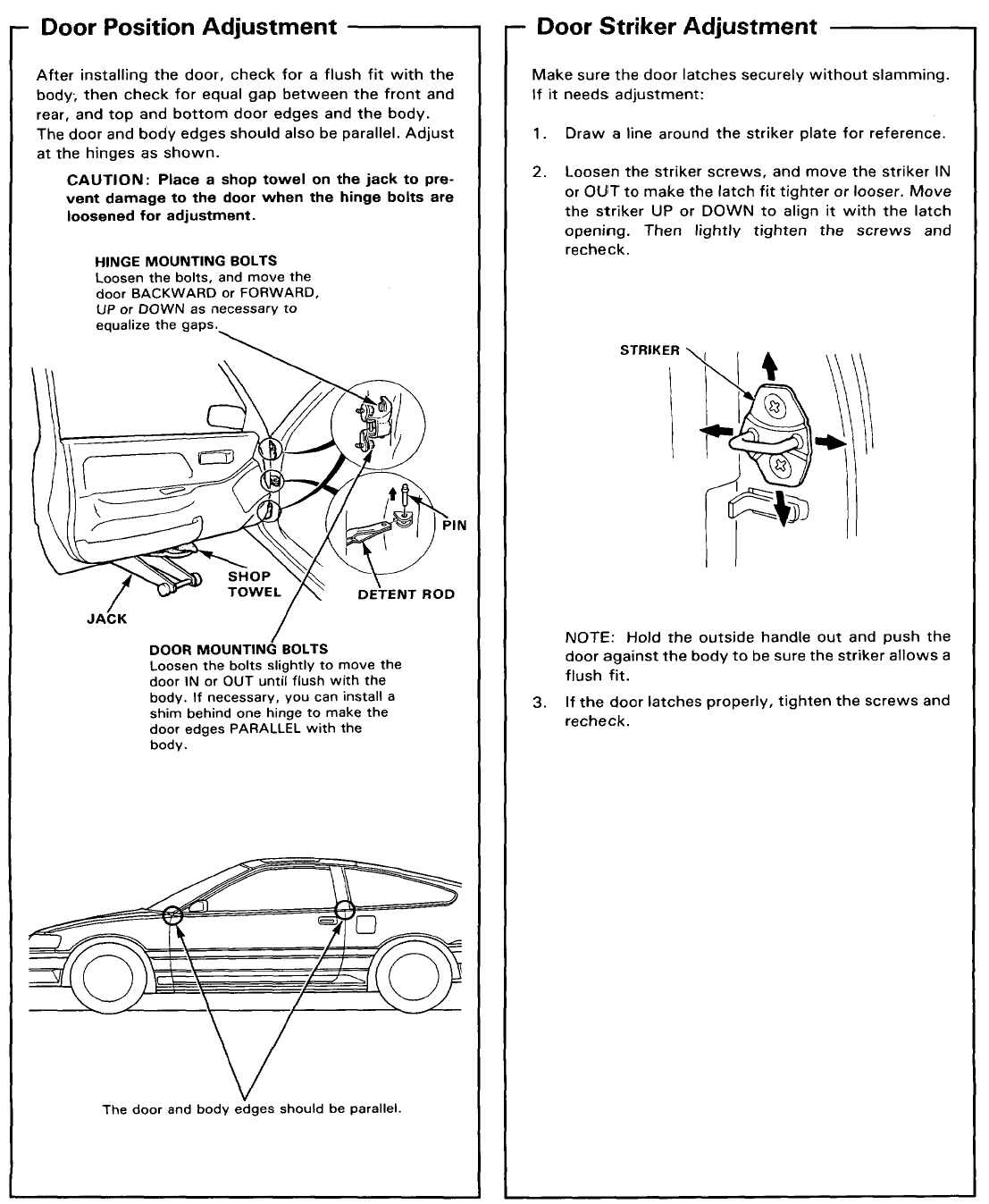

PříspěvekZaslal: 23.2.2008 , 18:47   Citovat
Bez názvu 1.jpg, 372.7 kB

strašná haluz, dneska jsme řešil to samé, povislé dvěře.
vychrapaná oska na které to drží. nejaká podložka, respektive vložka, a Castrol LMX to spravily Úsměv
