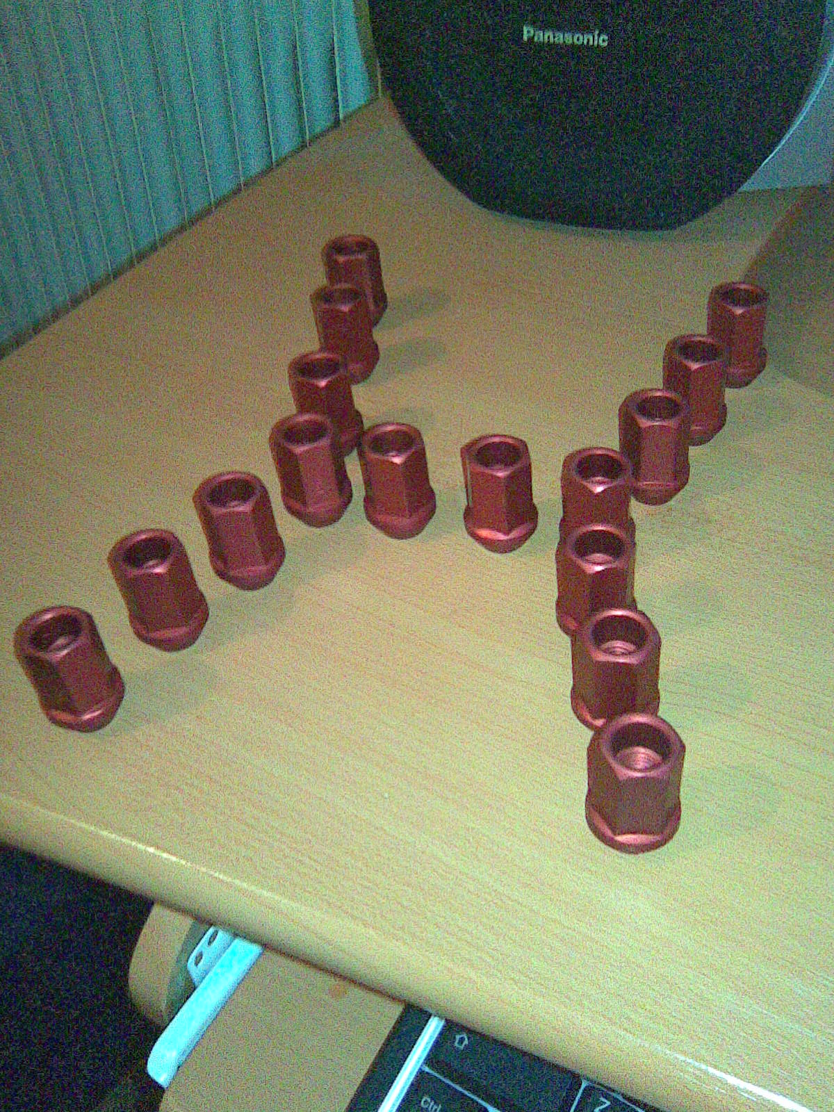

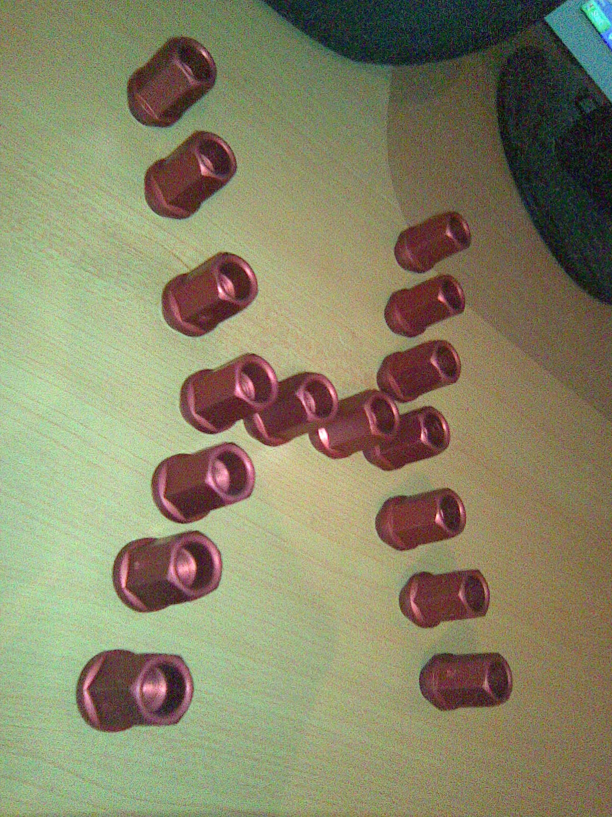

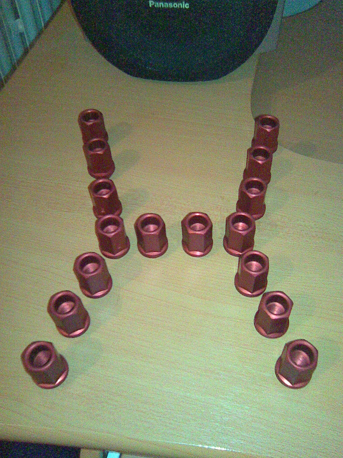

takze vygoogli sem 2 firmy na vsetine co delaji eloxovani.. v jedne byly pekne neprijemne zenske a ze kdesi cosi, barevne vubec, ze bych se nedoplatil etc.. tak sem sel do druhe s nazvem Bomex, dali mi na vyber 2 druhy cervene, v utery sem jim to tam dal, dnes sem si pro ne byl.. vypada to uplne super, stalo to rovnych 100 korun HaHaaa , takze jestli to zase sleze, tak mne tam maji jak na koni HaHaaa vysledek posudte Úsměv H+
