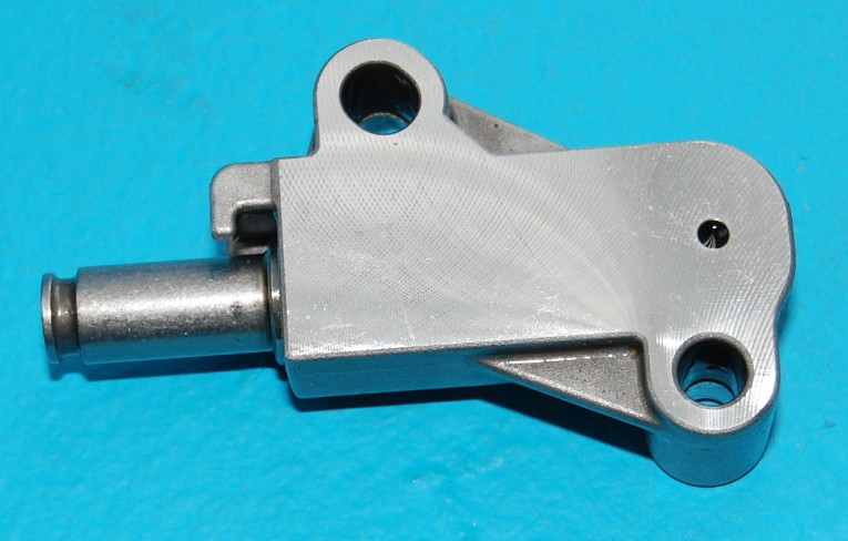

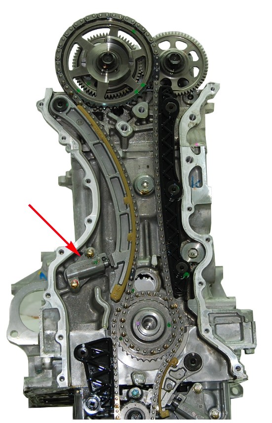

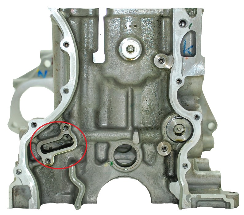

mozna jste si ji jen nevsimli, dieselova N22A1 ma oba napinaky hydraulicke alespon tedy ta co jsem mel moznost si prohlednout. Toto je fotka N22A1 bloku s privodem tlakoveho oleje z hlavniho mazaciho kanalu pro napinak

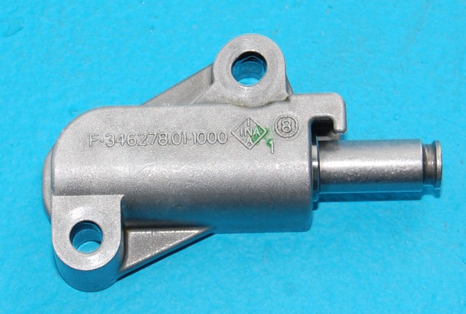

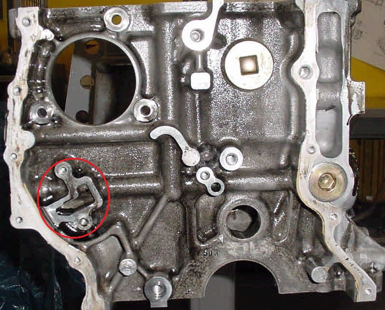

Jeste jsem nasel pekne fotky motoru Accord 2.2 i-DTEC ES
taky ma hydraulicky napinak retezu

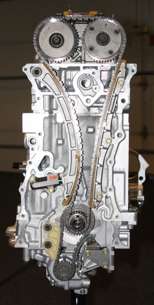

Jenom dotaz co mi nejde do hlavy a můžete mi někdo to vysvětlit.
Padl zde rozpočet na výměnu řetěze a tedy i celé té soustavy:
- řetězové kolo, hnaný (17T) - 370,- Kč
- řetěz (62L) - 1217,-Kč
- díl řetězového kola, pohon řetězu - 1768,- Kč
- řetězové kolo, poháněný vačkový řetěz (46T) - 1279,-Kč
- sestava ovladače, VTC (46T) - 3491,-Kč
- řetěz (176L), (Borg Wagner) - 2358,-Kč
- šroub, podložka 16x49 - 526,-Kč
- olejové těsnění, 43x58X7 (NOK) - 207,-
- kroužek ve tvaru O, skříň řetězu - 106,-Kč
- kroužek ve tvaru O - 48
co se týče těsnících kroužků to beru, že se vymění ale jde mi o tyto věci.
Na obrázcích co posílal PreludeZ vidíme celý systém řetezu a tedy:
1)2 ozubené rozvodové kola
2)jedno pohonné kolo od kliky,
3)řetěz
4)pak ty plochy po ketrých klouže řetěz a tou jednou se napíná
5)a napínák
když se to bude měnit:
1)proč by se měly měnit i rozvodové kola i to hnací od kliky, snad to je z kvalitního materiálu a nemělo by se s nimi nic stát
2) řetěz když je vytahaný chápu
3) kluzný plochy asi taky
4) a napínák je dle mě taky zbytečný
dle rozpočtu se mi toho zdá toho na výměnu dost. Prohlížel jsem i manuál a furt to nechápu to mi hlava nebere
