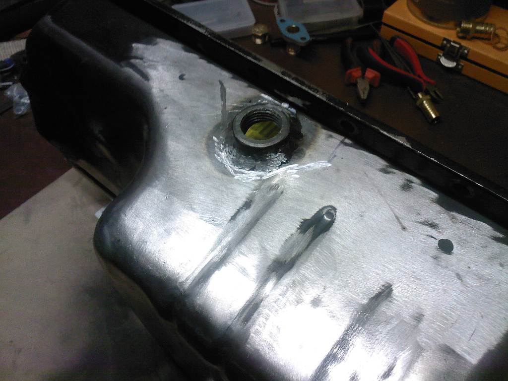

Neměl by někdo z vás nápad, jak nejlíp odmastit a vyčistit olejovou vanu v místech pod přepážkou, bez toho abych tu přepážku musel demontovat a pak jí znova navařovat?
Příspěvky: 2973 1991 CR-X
majkl_l je teď offline  majkl_l
PříspěvekZaslal: 5.11.2010 , 9:57   Citovat
nechat v něčem vylouhovat typu benzín, nafta, petrolej nebo něco co rozpouští mastnostu a podobný svinstvo a pak vyfoukat nebo vystříkat vysokym tlakem...
Příspěvky: 1898 1989 CR-X
vti [906team] je teď offline  vti [906team]
PříspěvekZaslal: 5.11.2010 , 11:28   Citovat
arva, voda a nakoniec oplachnut technickym benzinom.

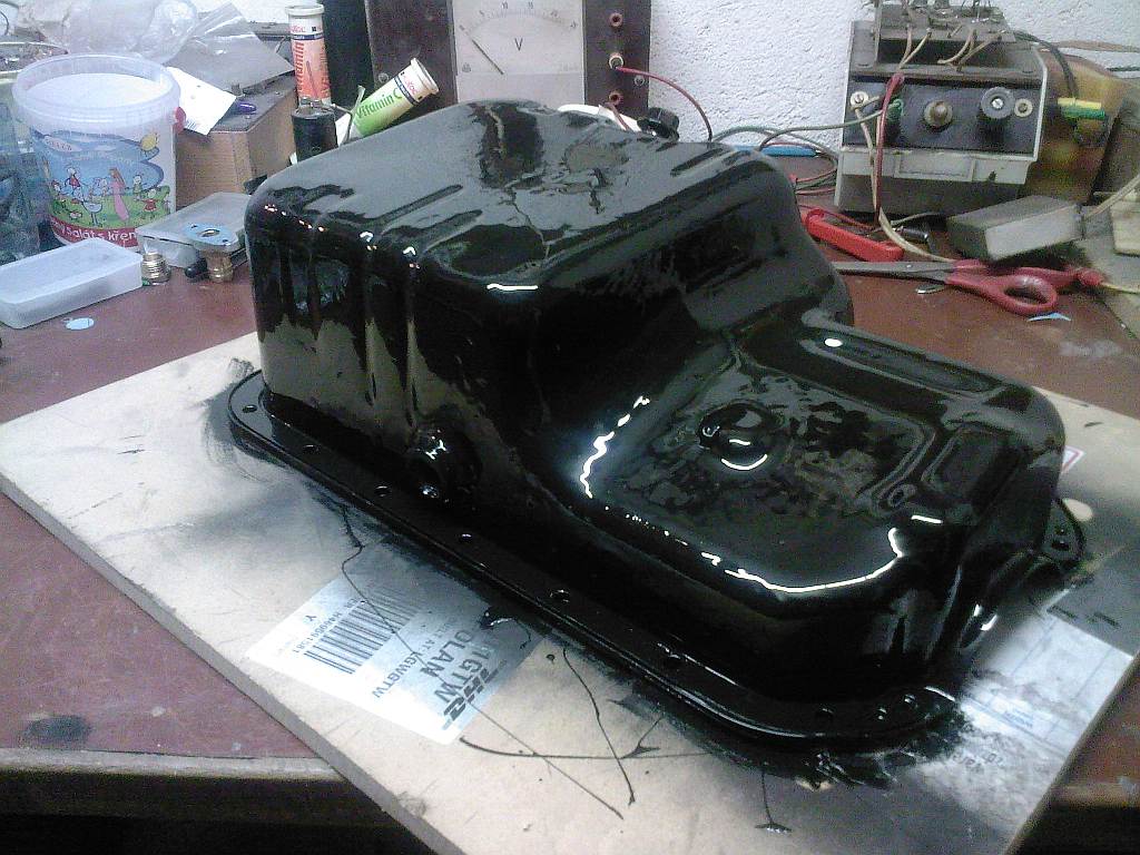

Vana je hotová. Až zaschne barva, tak jí ještě jednou pořádně odpláchnu a bude cajk. Jako takovou třešničku na dortu sem si koupil od Zemiho magnetický vypouštěcí šroub Úsměv

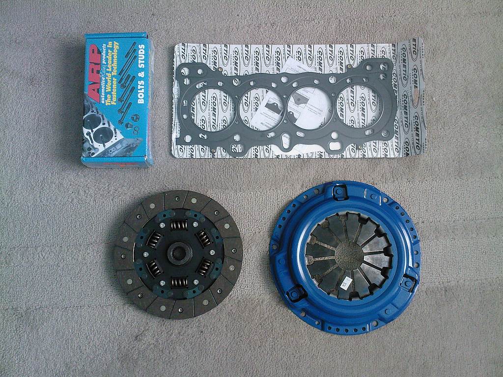

Včera se trochu objednávalo, respektive můj už skoro dvorní dodavatel dílu Zemi objednával Úsměv
Štefy do hlavy od ARP, MLS těsnění pod hlavu od COMETIC a spojkovou sadu stage 2 (karbon/kevlar) od F1. Už se těším až to bude doma, nebo spíš na autě Úsměv

PříspěvekZaslal: 10.11.2010 , 16:13   Citovat
teď budu hnusnej: pak se pojedeš projet a nějakej dobil to do tebe napálí... Smutný

Wheelman je teď offline  Wheelman
PříspěvekZaslal: 11.11.2010 , 15:36   Citovat
mno nechci malovat čerta na zeď ale s touhle spojkou nemám vůbec dobré zkušenosti, bylo to sice na B16A2 NA ale stále smrděla a po cca 2000 co se vyndaval motor se kontrolovala a už se tam ani nevracela... Snad to tady bude lepší.

jagy je teď offline  jagy
PříspěvekZaslal: 11.11.2010 , 16:05   Citovat
Wheelman napsal:
Souhlas, tyhle spojky nemaji dobrou povest, ale muzes mit stesti. Ale riskovat bych sve penize na 50% sanci, ze bude ok nechtel. Smutný To radsi Exedy nebo pripadne ACT.

LJay je teď offline  LJay
PříspěvekZaslal: 11.11.2010 , 16:59   Citovat
No to tak teď jste mi nandali trochu brouka do hlavy.
Já jí původně taky moc nevěřil, ale nakonec jsem jí bral na doporučení Zemiho, který mi ji chváli, že prý ji montoval i někomu na závodní auto a problémy s ní nemá. Na netu jsem našel pár diskuzí, kde si jí celkem chválí, jako výbornou investici cena/výkon.
No jelikož je už objednaná, tak holt budu muset počkat co udělá, až bude na autě.

Zemi je teď offline  Zemi
PříspěvekZaslal: 12.11.2010 , 9:19   Citovat
Ad spojka F1... Panove - zapomneli jste na budget tak trochu... Btw. montoval jsem ji jak do B16A1 s kterou kluk jezdi opravdu jak prase (uz pres rok) tak do B20 CRX (oboji Stage1)... Mrk Cetl jsem o ni dost a videl i kvalitu zpracovani... Nedoporucil bych ji nekomu kdyby byla srot... Uzavru to tim ze na sve auto bych si ji koupil take... Porad mame Civicy a ne Skyliny, EVA, STi nebo Supry. Mrk
Nicmene nechame se prekvapit... Mr. Green LJay je prvni kdo dostane Stage2. Stage3 uz je do mesta docela dost... Aspon jsem to pochopil tak ze LJay s tim bude chtit normalne jezdit.
Oni si ji lide dost pletou s XTD... Cenove je F1 prijatelna tak to kazdej zaradi mezi "ebay junk", ale opak je pravdou... Jak rikam pomer cena/vykon...

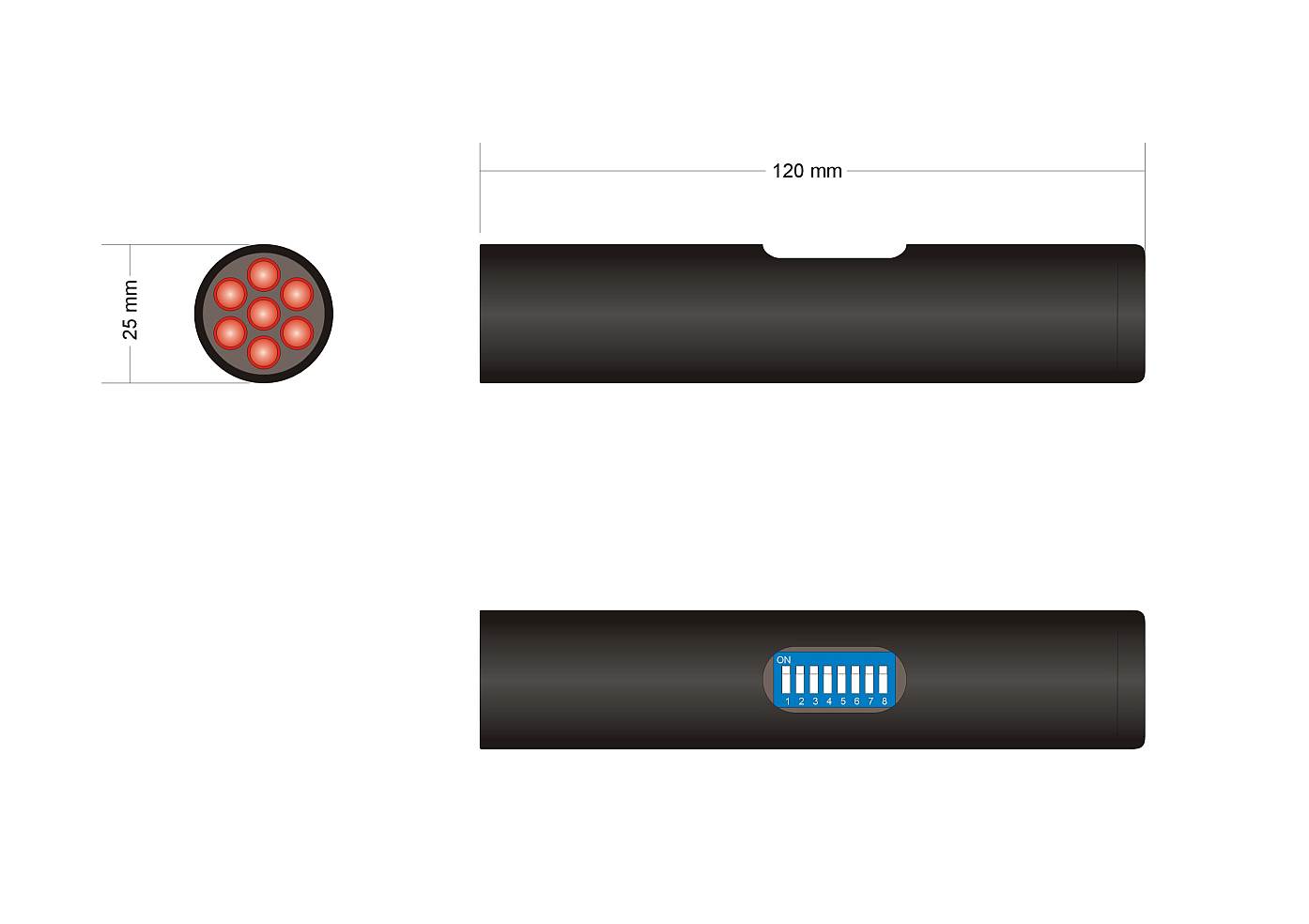

PříspěvekZaslal: 13.11.2010 , 20:04   Citovat
Dneska jsem si konečně našel čas a dopsal firmware pro nový shiftlight, na kterým už nějakou dobu pracuju. Ten minulý analogový byl totiž dost nepřesný, tak jsem se rozhodnul, že si vymyslím nějaký digitální. Zatím ho mám jen jako prototyp bez obalu a jen s jednou LED, protože čekám než mi příjdou objednané LEDky, ale podle toho jak jsem ho dneska testoval v autě, funguje uplně bezva je to dobrý
Trochu sem si s tím vyhrál, takže překročení otáček indikuje jak opticky, tak zvukově a má dva indikační módy. V tom prvním se indikace spustí po celou dobu co jsou překročený nastavený otáčky a v tom druhém režimu při překročení otáček jen 3x pípne a blikne. Zvukovou indikaci jsem udělal vypínatelnou kdyby mě to náhodou začlo prudit Úsměv ale z osobní zkušenosti mi příjde zvuková indikace o dost lepší než optická.
Přikládám dvě videa s ukázkou toho jak funguje. Zatím bez obalu, ale až bude hotový, tak bude vypadat zhruba jako na obrázku.
Kdyby měl náhodou někdo zájem, tak mu potom můžu taky nějaký vyrobit. Cena by se měla pohybovat kolem 800,-

To vypada hodně hodně dobře... Koukám, že jsi přes tuhle elektrotechnickou stránku hoooodně šikovnej... No až budeš mít komplet doladěno, tak určitě nahoď jak to bude fungovat. Z mé strany by zájem určitě byl... Mrk
